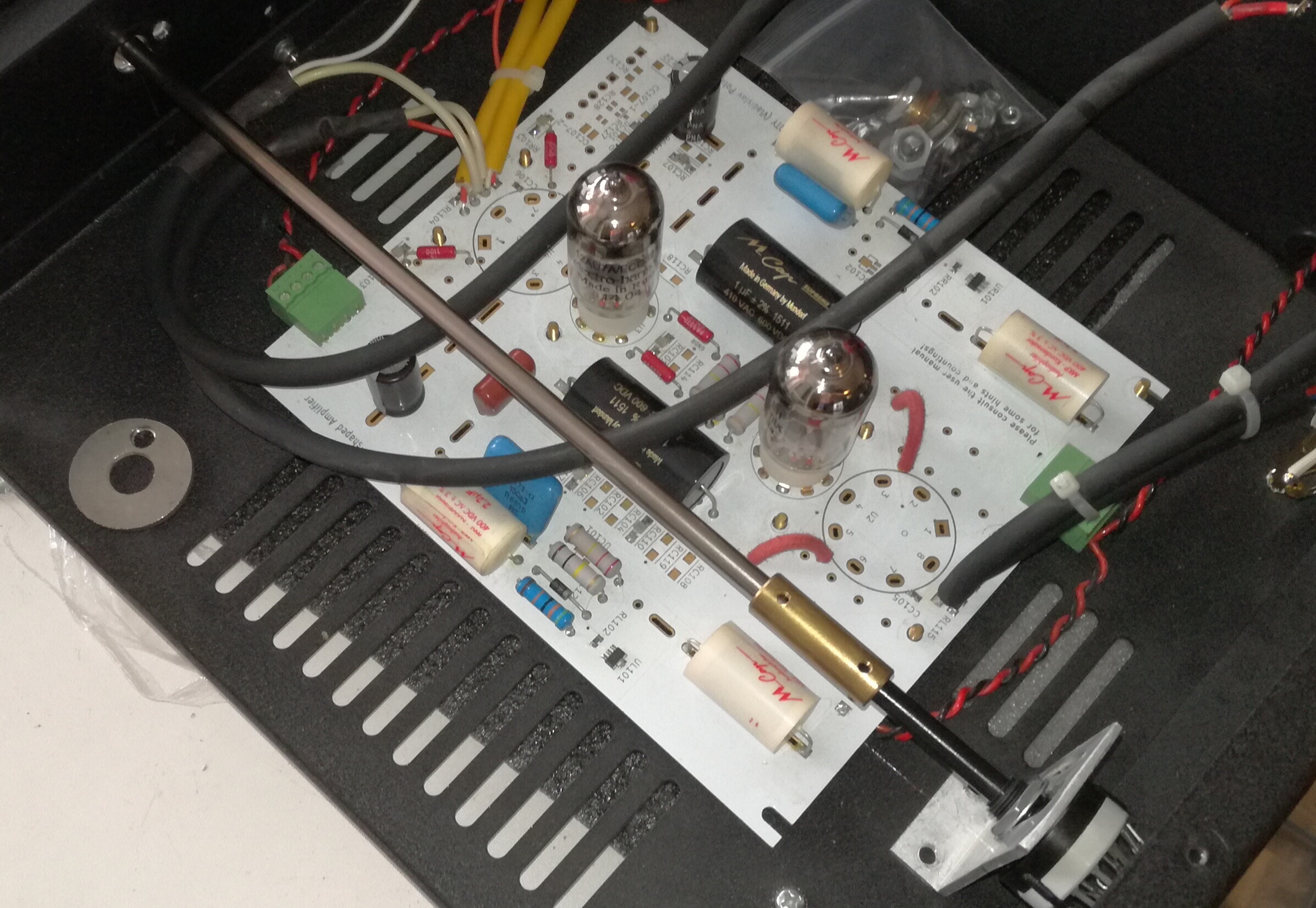

Сообщение Евгений Михеев » 18 ноя 2018, 11:16
Вот так можно разместить вал, ничего не задето

Сообщение poty » 18 ноя 2018, 11:57
Вот мне и непонятно, что у нас меняется? Как планируется всё соединить?
Как видится это мне:
- переносим переключатель с разрывом земель к задней стенке;
- оставляем принцип единой земли (звезда), по хорошему бы тогда развернуть плату на 180 градусов;
- вместо соединения селектор - регулятор громкости делаем селектор - выход на петлю;
- выход на петлю и вход из петли соединяем тумблером (до сих пор непонятно, как это будет сделано механически - чем можно в шильде проделать аккуратное эллипсовидное отверстие для переключения);
- вход из петли: земля на звезду, сигнал в экранированной паре - на регулятор громкости, возврат с регулятора - второй провод в паре, экран соединяет звезду и земляной вывод переменного резистора.
Но это сработает чисто только при разрыве земель. Если есть какие другие идеи, прошу высказывать.
