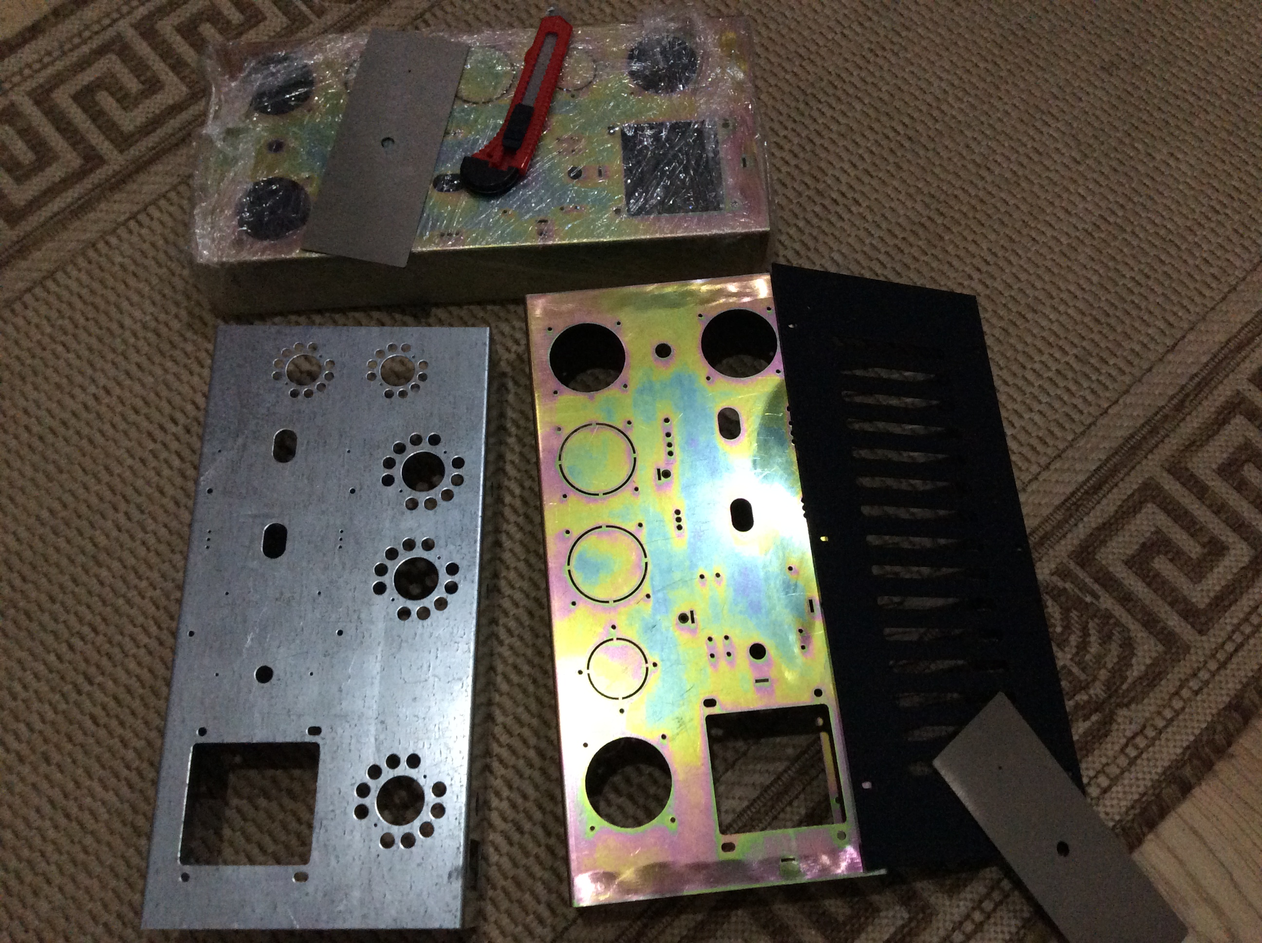

Радость на лице ( слова песни). Получил корпуса, под моноблоки. Все нравится. Посылка приехала тяжелая. Хромированные металлические пластины на лицевую панель. Оптом все три отдам костоправам ( кузовной ремонт машин) в окраску. Заверну в пищевую плёнку и сниму её по окончании монтажных работ.
Третий корпус под мои мелко дисперсные идеи однотактника. Под старый американский джаз.

Я посмотрел внимательно на корпуса. Думаю, что в таком варианте речь может идти только о реализации схемы в первом сообщении или в 12-ом. Чтобы убрать конденсаторы неминуемо нужно иметь смещение для драйверного каскада, а, при условии кенотронного выпрямления, это - второй кенотрон. По факту имеем 6 отверстий (одно из них - под 9-пин). Пара КТ77, допустим, одна (для первой схемы) или две (для второй) лампы категории SL7, остаётся пара отверстий, которые теоретически можно отдать под кенотроны, но один из них должен быть в маленьком цоколе.
Кроме того, я сомневаюсь, что при таких токах будет куда запихнуть дроссель. Под выходной трансформатор место есть, под силовой - тоже, а вот под дроссель ничего не предусмотрено, а он немаленький - это факт!

Так же ориентируюсь только на эти две схемы. По лампам, отверстий за глаза. В первом варианте их всего три? Можно конечно и раздельно две поставить в драйвере и в каждой использовать только свою половинку. Но смысл?
Габариты 383х180х70. С торца ставим сетевой выключатель или розетку на 220- в объединённом виде. Вход RCA. Выход 2 разъёма.

Дроссель, поставленный условно сверху уже не лезет в высоту корпуса в подвал.

Габариты сетевого вырезал 90х110- основание. В идеале он должен спрятаться под кожухом, поэтому в проекции должен быть 80х100 или менее того. А ввысь хоть до небес.
Отправлено спустя 5 минут 26 секунд:
Снизу перфорированная крышка, даже отверстия под ножки предусмотрены. Выкрашена порошковой чёрной графитовой краской ( просто обалденный цвет, увы, но я перехожу в светлые тона). Её оставлю как есть, а сам корпус будет самолетным по цвету.

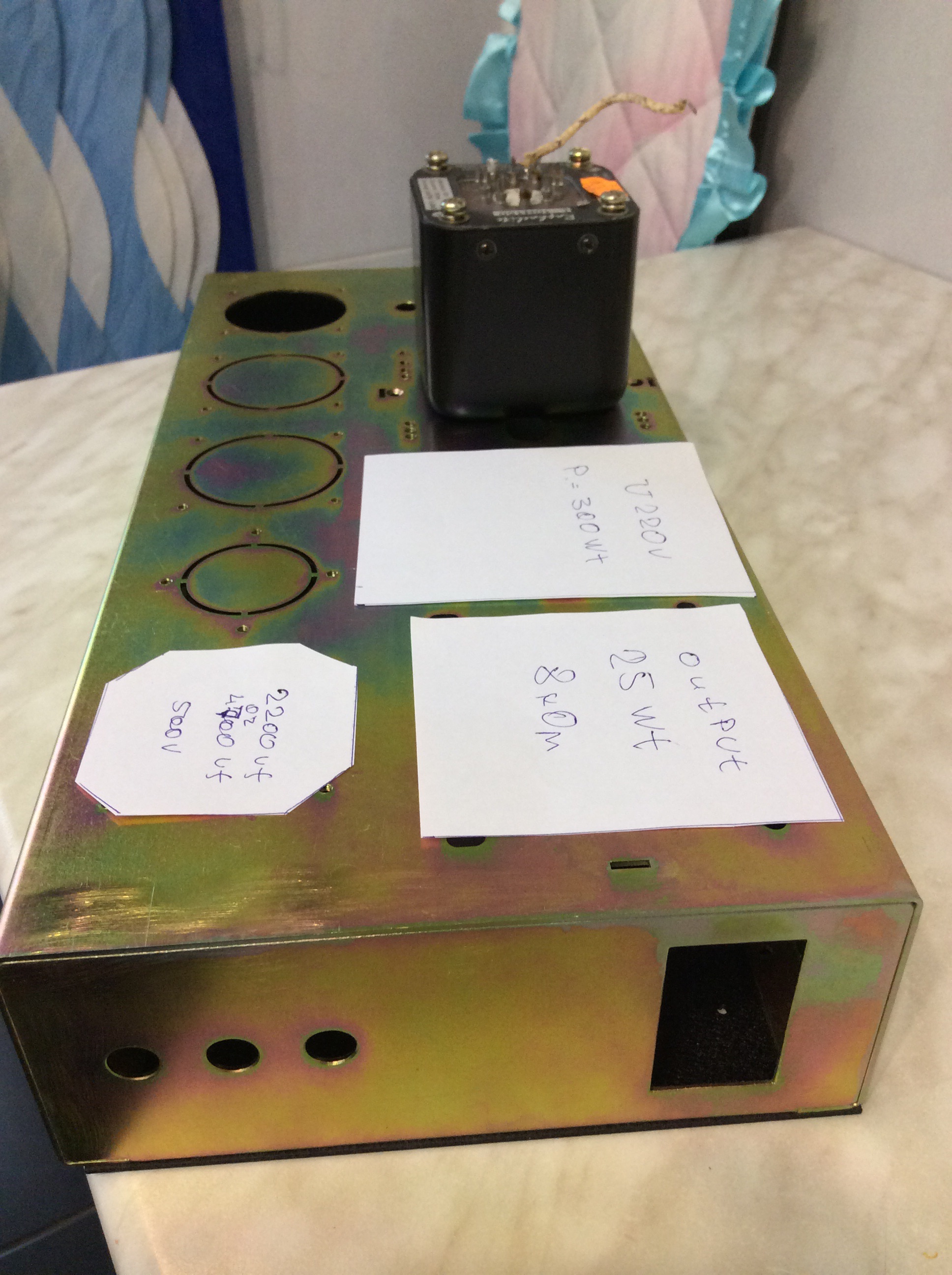

Для начала покажу фото корпуса, с использованием карандаша. Отчётливо видно выделенное место под силовой трансформатор ( слева) и дроссель - справа от него. Сам сначала с недоумением смотрел на многообразие отверстий, пока не сделал эту простую операцию карандашом. Под силовик имеем по центру два больших овальных отверстия и сверху/снизу линейки маленьких. А для двух проводов ( ну может третий на землю ) от дросселя имеем справа по месту его установки одно не большое круглое. Тут все встало более менее понятно. Уж коль корпус делала " Золотая середина", то имеет смысл и за силовиком к ним идти. Крепление его массивного корпуса уж точно совпадёт с монтажными отверстиями в корпусе!

Да, конечно вертикально. Как на фото под ТО-220. Снизу имеем сильно решетчатую крышку дна. Пока загадывать не буду, но нравится мне моточные изделия ставить на сайлент блоки. Термин из авто. Таким образом получается зазор, между корпусом и трансом, дросселем. А таких изделий на корпусе аж три!

Высота ящика внутри 68,61-1.5 мм =67 мм без учёта боковых загибов корпуса для крепления днища. Если и эту толщину учитывать, то минус ещё 1,5 мм. Тогда 65,5 мм. Округляем на неровности металла, грунтовку внутри получаем 65 мм.
Из этого размера вычитаем 15 мм на стойки (7 мм) и два зазора сверху и снизу, остаётся на плату плюс высоту радиатора
50 мм. В общем радиатор на 50 мм или 45 смело войдёт по высоте на плате.

Внутри в плане имеем 380 мм длины и 180-3= 177 мм. Ширины.
Далее необходимо решить, что мы принимаем за ширину платы? Основной затык, не известен размер Ширины и длины оснований сетевого трансформатора и дросселя. Если махнуть на них рукой и принять волевое решение, что провода от этих моточных изделий проходят исключительно через большие овально-круглые отверстия по их центру и в качестве исключения от сетевого можно пропустить через мелкие отверстия вдоль вертикальной стенки. В таком случае плата может иметь максимальные размеры 110 мм Ширина и 210 мм длина!
Но никто не запрещает оставить в плате эти самые большие два овальных и одно круглое отверстие ( под дросселем) и тогда вся Ширина внутри корпуса наша! То есть все 177-7 ( зазоры по бокам) =170 мм.
В принципе, смотрю я на чужие реализации однотактов, все пространство занято под чистую, за исключением цоколей ламп и выходного транса (квадратное отверстие справа).
Отправлено спустя 5 минут 40 секунд:
Центр Линии пяти отверстий лежит на расстоянии 37мм от нижней вертикальной стенки-боковины. (37,5 но измерить точно не удаётся). Диаметр больших отверстий 50 мм ( без 0,15 мм), маленького 36,75 мм.

По логике таки да: выключатель/сеть разъём , сразу рядом сетевик, но слева если ставим кенотрон, то далее должен стоять конденсатор 50 мм диаметром. А мы тут имеем разъём под входную лампу по маленькому диаметру 37 мм .
Следом за силовиком дроссель! Тоже логично.
Надо думать.
Отправлено спустя 13 минут 4 секунды:
Ура! Могу с торца, где три отв. входа-выхода еще ниже хоть три таких же на сверлить. решим где в процессе.
Чертеж выложил, хотя в пару мм не сходится арифметика. Внутри, для измерений нужен малюсенький штангенциркуль. Нет такого.
Отправлено спустя 18 минут 12 секунд:
Владислав! Если по каракулям и исправлениям на чертеже есть вопросы, я на связи. Готов ещё 10 раз пере проверить, чем потом сгибать в трубочку плату, если она не поместится.
Считаю, платы должны иметь зазор с боковой стенкой хотя бы на 1 см, что бы там провода пропускать.
