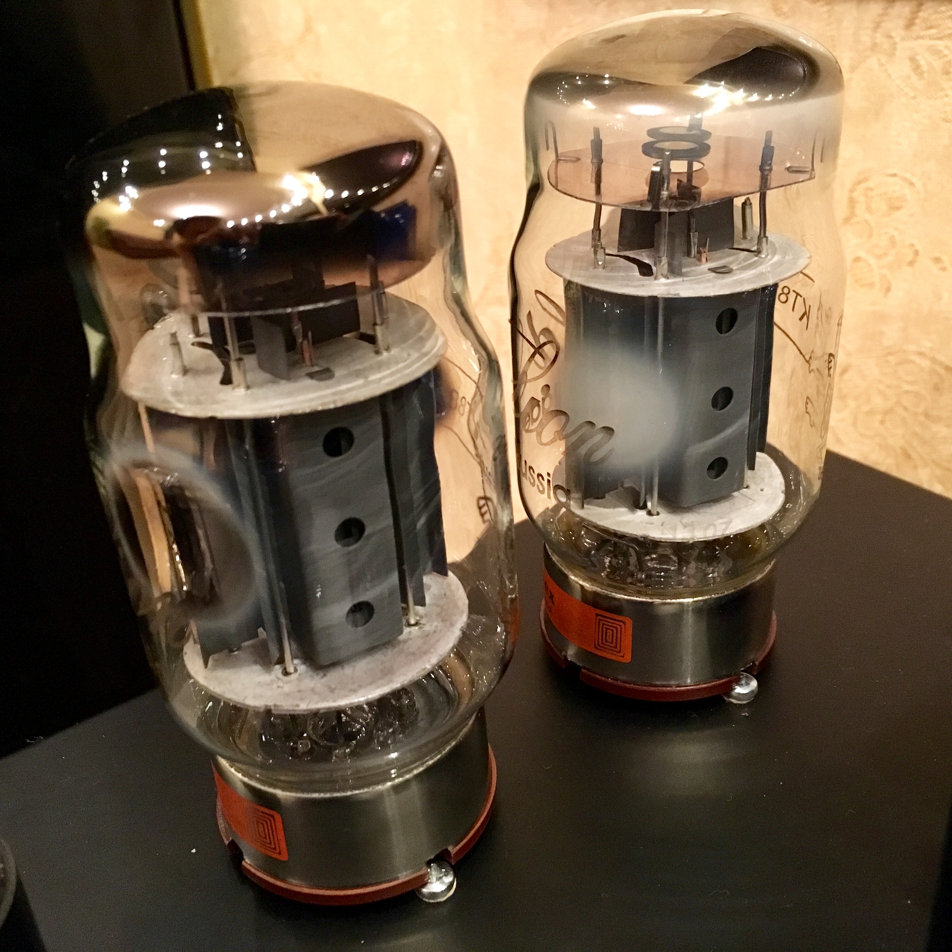

Заметил, что у лампы (которая не светится) за сегодня выцвело пятно на колбе:
Я еще утром обратил внимание, что оно меньше, чем у остальных. Раньше такого не было. А сейчас и совсем побелело.
РАЗГЕРМЕТИЗАЦИЯ!!!

Да, возможно. Странно, они жутко крепкие.
