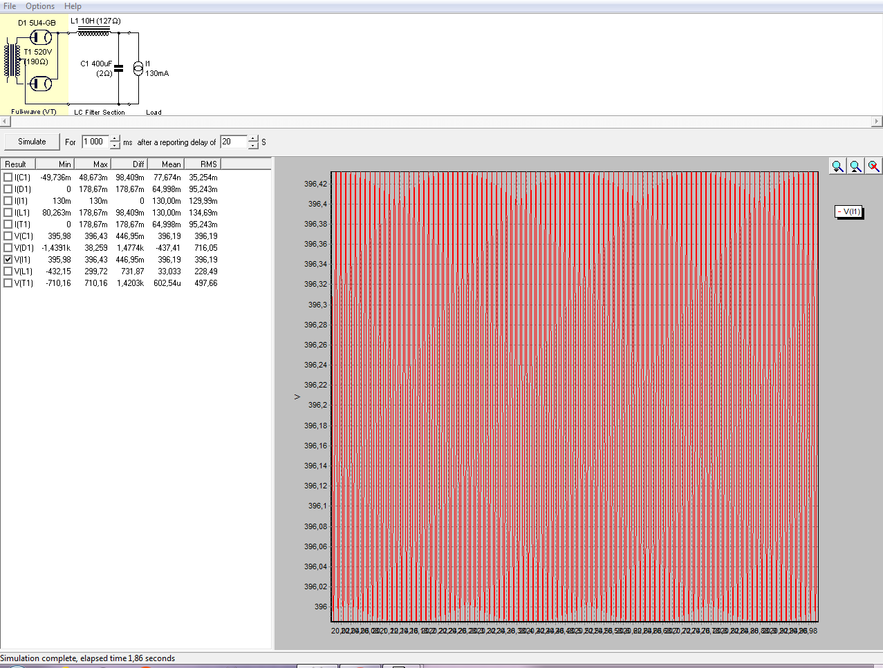

Владислав, глядя на мои метания, взял и сделал массу вариантов расчётов. Все читали Малую землю? И я скачал PSU Designer2. Смоделировал картинку из последнего варианта. CLC фильтр. Решил по " испражняться" на LC фильтре, с которого собственно, с моей же подачи, я сам и завяз с поиском бешеного конденсатора, с бешеным напряжением и с бешеной ёмкостью. Только покопавшись в тумбочке извлёк на свет божий свои пыльные сокровища.
То есть имеется в наличии дросельки: пара тяжёлых обалденных по звуку ( когда их ставил в Б/П корректора) 5,5 H и 14,7 Ом! Когда я заменил стоящие Китайские на эти из Ростов папа, звук поднялся в верх. По габаритам они никуда в текущем проекте. Прилабунить то сверху можно, но без экранирования, рядом с силовиком и выходником, можно будет Голос Америки слушать. Тазик на верх есть, но по габаритам он сносит всех соседей. Откладываем в сторону.
Следующий Tamradio, типа R-core, если не запамятовал. Из недостатков: он один. Но начать можно. Имеет надпись 10 H 200 mA.или 2,5 H 400 mA. То есть как скомутировать. По факту приборы показывают 14,74 H и 127,7 Ом. Первая цифра нравится, вторая нет. Но у него то как раз запас получается по току, в отличии от Китай-продай.
Далее извлёк два варианта конденсаторов для CLC фильтра на роль первого конденсатора после кенотрона. ClarityCap 4,7 uF 630 V. 1,2-1,6 Ом. Нравится напряжение, ёмкость, в зависимости от применяемого кенотрона по его же Datasheet, могла бы быть и по больше. Далее PIO TCC 4 uF 600 V. Хорошо- бумаго-масел. Плохо- та же маленькая ёмкость и сопротивление великовато. 3-4 Ом. Старенькие, тренировать надо.
Идём дальше. Второй конденсатор после дросселя. Опять пленочный ClarityCap 200 uF 1,4 Om, 630 V- 2 шт. Я его ставил, он в притык сверху, но помещается.
И ещё откопал три электролита Rubycon 100 uF 450 V. По измерениям 120 uF 1,5 Om - исправны.
Вот такие богатства.
Отправлено спустя 9 минут 14 секунд:
А вот с PSU смоделировать LC фильтр не удалось по двум причинам.
1. Откуда взялся наш кенотрон 5Ц3С? Я в списке программы нашёл 5Z3? Не знаю, он или у меня не все кенотроны закачались. Попытался расширить их базу, закачка не идёт.
2. И не разобрался, откуда берётся напряжение для Г- фильтра 520х2? И что мы ставим в симулятор? Что бы забить Данные Tamradio и увеличить ёмкость до 200 мкф.
Отправлено спустя 7 минут 24 секунды:
Вместо 5Ц3С выбрал 5U4-GB прокатило. А с маркировкой 5U4 -G и GA нет. Значит не дошёл сразу.
Сообщения: 1222
Благодарил (а): 256 раз
Поблагодарили: 208 раз
#92
Сообщение seurf » 12 дек 2018, 14:19
Вот такая лабуда получилась. Дроссель Tamradio. На выходе полипропилен 200 uF.
Что исправить?

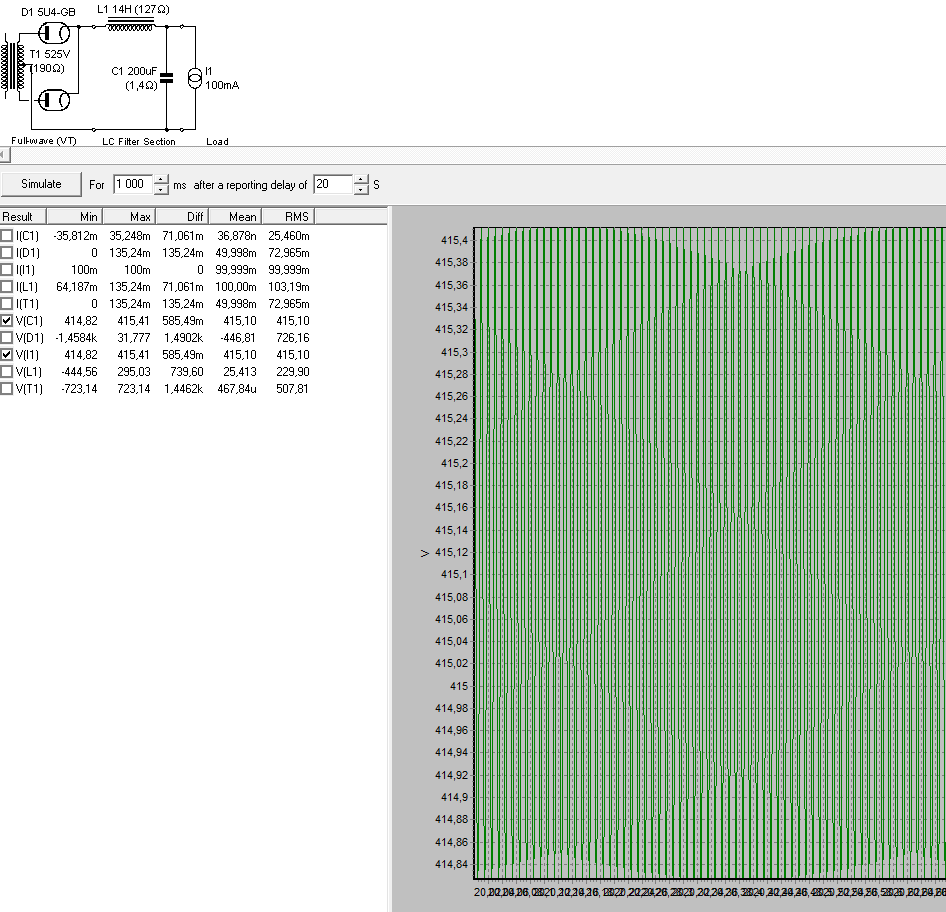

Сообщение seurf » 12 дек 2018, 14:23
Вот этим чудом Китайской мысли.
Отправлено спустя 7 минут 52 секунды:
Алаев Ян писал(а):
12 дек 2018, 14:23
что не так? что не устраивает? Пульсации 0.5В, вполне реальный результат.
По напряжению, вернее его корректности, в симуляторе сомнения и марка кенотрона. Я аналог применил, может у Владислава база кенов забита шире, включая USSR? Ну и цвет не нравится. Почему не зеленый? Только знакомлюсь с этим калькулятором. И почему нули получились?

Сообщение poty » 12 дек 2018, 14:36
12 дек 2018, 14:09
Надо выкачать базу. Не понимаю, почему закачка не идёт?
На самом деле я сам делаю модели для PSUD (и ряд моделей в базе PSUD - мои, хоть это и нескромно говорить). Могу скинуть свою базу, надо только до дома добраться.
12 дек 2018, 14:09
Напряжение 520В я взял для того, чтобы получить близкое к 420В (минимальное напряжение для КТ66) на выходе блока питания. Так как трансформатор нам неизвестен, я использую верхнее меню задания характеристик трансформатора в окне свойств трансформатора (там, где необходимо задать напряжение вторичной обмотки, ток и процент просадки - этот процент я беру =10).

А по самой модели питания на LC фильтре, что скажете? Какая критика, каких моментов? Конденсатор 200 uf 630 V -2 шт в наличии. Пока один дроссель. Начнёт исправно работать, второй бум материализовывать. Ещё этот ClarityCap, по эффективности сглаживания, по сравнению с обычным электролитом, можно смело умножить на 1,5? То есть воткнуть в симулятор не 200, а 300uf. Так производитель заявляет.Я потому 400 мкф и ввел, что считаю 300+ 100 надо будет добавить.

Сообщение poty » 12 дек 2018, 17:17
Если есть данные по ESR конденсатора, то нужно эти данные внести в симулятор. Изменять ёмкость не советую - это всё равно плохо кончится. Я считаю, что напряжение на выходе низковато. Но давайте я вечером перешлю свою базу по PSUD, посмотрим, что будет для других кенотронов.

Дробное сопротивление конденсатора 1,4 Ом не хочет вставать. Поставил 1 Ом. И уменьшил емкость до фактической.
Отправлено спустя 11 минут 30 секунд:
0.58 В. ? Так?
Отправлено спустя 6 минут 19 секунд:
Поставил 1,4 Ом. Получилось 0,59 В. Это более чем в 10 раз больше чем CLC вариант. НО! Оставляем этот вариант?
