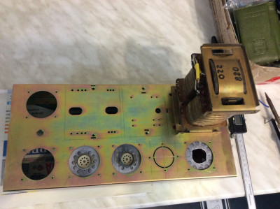

Из ТС-180 путём переделки сделан анодный трансформатор для лабораторной работной, перед заказом силовика.
440-0-440 В. Итого 880 В. Маленький перекос есть, по обмоткам. На ток 200 мА.
То есть плавно поднимая ЛАТРом сетевое напряжение, можно получать в питающей точке В, разное напряжение.

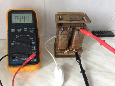

Ему надо первичку перематывать. Он на холостом ходу гудит, хоть стянут, железо прошло ревизию. Для лабораторных работ, самое то. И потом у него габаритная 180 Вт, а нам 200 мало, на 300 пошли. Если НГ шутка, принимаю. Хотя про заказанный силовик смогу что то говорить только после получения. А пока его ТТХ не до конца понятны мне.
- goldmen8
- Опытный
- Сообщения: 554
- Благодарил (а): 138 раз
- Поблагодарили: 188 раз
То что гудит, это не хорошо. наверное притирать и склеивать придётся. А ток ХХ не измерял?

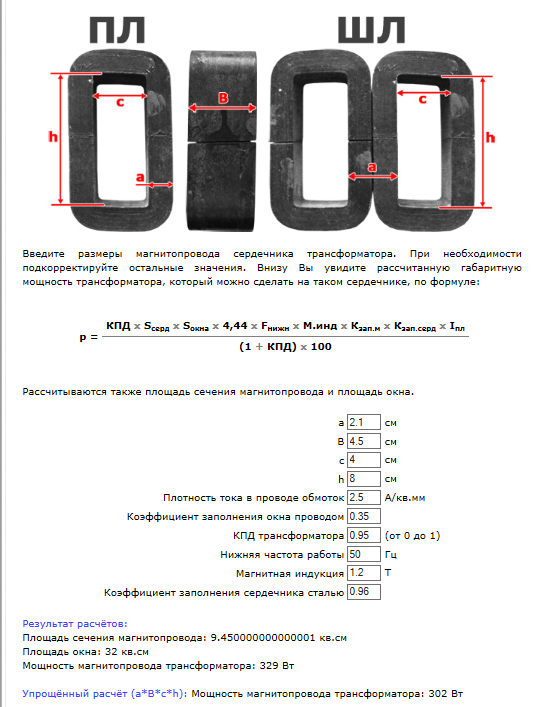

ТС- 180 собран на ПЛ21 х 45.
картинка от "прикида" на мощность. онлайн калькулятор: http://9zip.ru/vintage/raschet_moshnosti.htm
Александр, вы считаете мощность трансформатора в этом сообщении: viewtopic.php?p=23034#p23034
Меня смущает пункт 3. 2 х 400в. 170 мА ДППВ 136 Вт
У трансформатора ТС-180 габаритная мощность больше чем трансформатора на ПЛ20х40х80 из этого сообщения: viewtopic.php?p=23065#p23065
Это будет габаритная мощность трансформатора? ...или я что то пропустил?

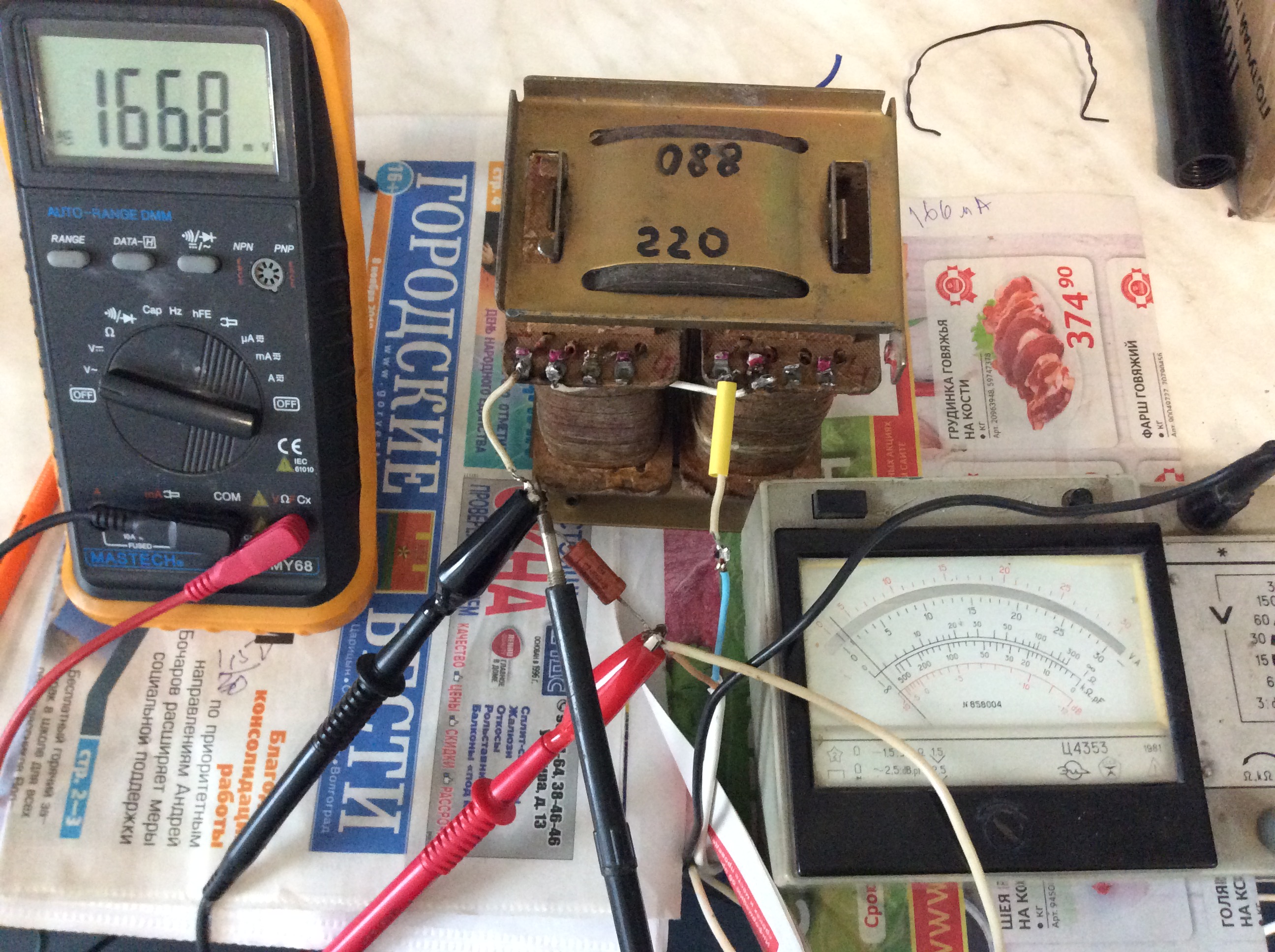

По этапно.
Впаял в первичку 1 Ом марки С2-33H-2. 1R0JE1 вижу на экране мультиметра 163-166 мВ. Яко бы ток холостого тока. Но меня учили в данном случае пользоваться только стрелочниками для подобных измерений. Увы, приличного стрелочника нет, поэтому, чем богаты. Режим переменки, предел 1,5 В, по верхней красной шкале для переменки на 30 делений стрелка отклонилась на 2 деления. Вычисляем: 1,5 В /30 х2=0,1 В. Поскольку у нас 1 Ом, то 1 мВ=1 мА. Получили с того же сопротивления 100 мА? Я привык ориентироваться на стрелочник. Хотя, хоть раз, надо взять у товарища приличный стрелочный прибор и сравнить результат, что бы при расхождении впоследствии вносить поправку на погрешность своего юннатского стрелочного супер прибора. При желаемом токе холостого тока менее 20 мА имеем в 5 раз больше. Не беда. Я его по любому для экспериментов, настройки и определения техзадания для намотки силовика под заказ сгандобил.
Отправлено спустя 7 минут 20 секунд:
По габаритам ТС-180 просто замечательно становится на место силовика. По габаритам ( ширина/глубина) нет претензий.
