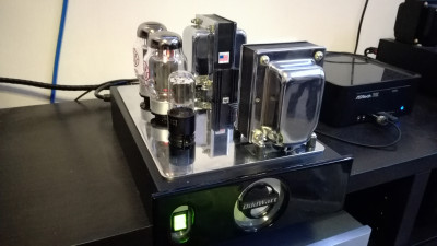

Владислав, да, все работает, накал 6.32 и 6.31 на пару.
Не написал - второй пока моноблок собираю....
Отправлено спустя 32 минуты 8 секунд:
Второй готов.
Осталось добавить радиаторы и можно паковать :)
poty, seurf

Красота то какая? Столько не только внутренних, но и внешних изменений. От полностью черного цвета к ... Нержавейке?
По толщине пластины в основании ( плита) вообще не ясно, что за металл применили? Проглядел в обсуждениях. На трансах крышки из ...? Голубые были трансы. Так лучше, на мой взгляд. И, так понимаю, лампы временные стоят, для проверки, Евгения. Что за марка KT88? Жалко, что Роман родные не отправил. Сейчас можно было бы сравнить и лампы по звуку. Для меня это актуально, тоже предстоит делать выбор. Пока маюсь.
#864
Сообщение Роман Мирошниченко » 16 фев 2019, 20:43
16 фев 2019, 19:51
Разные элементы этого были уже здесь - viewtopic.php?p=10288#p10288
Окончательно идея сформировалась после приобретения электростатов - viewtopic.php?p=17443#p17443
Хром и лампы - на мой взгляд, это классика. :smile:
16 фев 2019, 19:51
Это гальваника. Сталь, потом омеднение, затем никель и сверху уже хром (так мне обосновали цену по крайней мере :wink:).
Пластину вырезали, крышки купил на Edcor (не окрашенные специально - теперь заменили).
Панельки под лампы другие.
И по Вашей наводке: демпферы под трансформаторы.
В общем-то все здесь обсуждалось - viewtopic.php?p=21150#p21150
16 фев 2019, 19:51
Так-то, Евгений обещал нам тест разных ламп... :)

Сообщение Евгений Михеев » 28 фев 2019, 16:20
Так, у нас проблема, причем видимая.
На одной из крышек вмятина.
Причем откуда - я реально не понимаю!
Можно было бы грешить на сына/кота/жену но без явного грохота это бы не произошло по причине расположения.
Остаётся вариант я накосячил, но как я этого не заметил в таком месте - тоже непонятно абсолютно.
Суть не в том - я не понимаю, что с этим делать. Кузовщик из меня никакой.
Честно говоря настроение ушло в полный минус.
При работах пленки пищевой извел пару рулонов чтоб нигде и ничего... и в итоге приехали.

Сообщение Евгений Михеев » 28 фев 2019, 18:11
Роман, спасибо большое, я прям выдохнул.
Как поступим? Отправите мне и я поменяю или Вы это уже на месте сделаете? Там 4 винта открутить и потом на место закрутить.
#877
Сообщение Роман Мирошниченко » 28 фев 2019, 18:12
Честно сказать, не вижу вмятины. Крышки слегка прогнулись во время полировки. Возможно, Вы этого просто не заметили раньше.
Я знаю, что Вы относитесь, как к своему личному. И спасибо Вам за это. А сломаться все может и в любых руках.
Отправлено спустя 2 минуты 6 секунд:
Да, конечно же я сам поменяю.
:smile:
Может попробовать на них лазером выгравировать логотип. Может получится.
Шелкографы отказались, Было предложение пленку - но мне это не нравилось в штатном варианте трансформаторов. Дешево как-то.
Можно кисточкой нарисовать, художника найти.
А может и не делать ничего.

Сообщение Евгений Михеев » 28 фев 2019, 18:19
Да я ее сам заметил только с определенного угла - присел на диван - смотрю - зеркало преломляется. Подошел присмотрелся - есть.
Но это именно такое место, которое постоянно было перед глазами при монтаже.
Возможно я с самого начала упустил это и замотал пленкой.
#879
Сообщение Роман Мирошниченко » 28 фев 2019, 18:21
Если приглядеться, на них на всех чуть продавлена середина. Возможно, у этой сильнее других или свет так лег.
Посмотрите на мою фотографию - специально снял, чтобы было видно неровность поверхности.
Увы, так получилось отхромировать. Но, в целом будет нормально выглядеть.

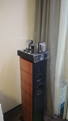

Акустика смотрится впечатляюще.
:clap:
