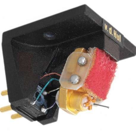

seurf писал(а):Опасность прежде всего в остаточной намагниченности, при временном соседстве с магнитом. У меня для кассетной деки есть специальная кассета, которая размагничивает головки. Трение, статика. И на просторах инета встречал девайсы для размагничивания Головок Звукоснимателя.
Заметьте, именно для размагничивания МС головок. Не обращали внимания?
Это тема пока для меня не познанная. Но, я уверен, что это еще один загон, который однако как-то обоснован.
Хотя прогон системы размагничивающими или разогревающими треками у меня не пошел. Не слышу я разницы после этого.
seurf писал(а):Разница между ММ и МС относительная. В ММ магнит танцует на иголке, наводя в неподвижной катушке ЭДС, а в МС наоборот: катушка танцует. Момент инерции разный: катушка легче магнита. А так просто смена мест слагаемых.
То, что я сейчас слышу (мой опыт с МС не большой пока), заставляет задуматься о более глубоком различии в природе рождаемого звука.
Ну это знаете как, что во что наливать - кислоту в воду или наоборот. Одно правильно, другое опасно.
Я думаю, "заветная дверка" к пониманию кроется вот здесь - viewtopic.php?p=16709#p16709
Но, насчет влияния магнита на МС, Вы мне ответили. Спасибо! Намагничивание - вот корень зла. :think:

Я вот не пойму: что намагничивается-то? Если рассматривать MC, катушка сделана из медного или серебряного провода, т.е., немагнитна по своей природе. Тот магнит, что находится вокруг - имеет поле на несколько порядков сильнее того, что может себе позволить микрокатушка. Элементы удержания всей системы, как правило, это резина и алюминий. Маловероятно здесь использование стали...

И действительно.
Рассматривая разные МС-картриджи и читая их описание, я все время вижу "особенные" материалы, но сталь там не упоминается. :think:
Сердечник у катушки? Он не должен быть железным, как у трансформатора?

Катушка у MC не имеет сердечника как такового, потому она и лёгкая.

Понятно. Я просто вижу, что она намотана на что-то... :oops:
Да, там похоже, что-то вроде полистирола.

Если все так радужно, зачем катридж размагничивать и оберегать от влияния магнитных полей? Дуют на воду или высасывают из воздуха бабло? Типа, тупые, не разобравшись, купят, а мы заработаем немножечко денежек?

Я не знаю про размагничивание картриджа. Насколько я знаю (понимаю, что не могу знать всего), производители картриджей в рекомендациях по применению ничего не говорят про это. То, что предлагают другие компании - вполне может оказаться дешёвым трюком.
От магнитных полей оберегать приходится потому, что есть вероятность поломки хрупкого механизма. В MM-картриджах катушки большие, намотаны относительно толстым проводом и статично притянуты к жёсткому корпусу картриджа. В MC взаимодействие с внешними полями может навести в катушке большой ток (перегорание), значительные вибрации и т.п. Хотя... Я думаю, что это тоже сильно преувеличено. Ни одного свидетельства таких проблем я не слышал.

Уважаемые,не стоит спорить Посмотрите устройство МС картриджа и сравните с ММ,все станет ясно Катушки в МС картридже намотаны на пермаллоевом кресте медным или серебряным проводом,он тоже намагничивается,некоторые картриджи намотаны на карбоне, магнитная система или на феррите или на неодимовом магните,он имеет свойство размагничиваться в 10 лет на 1%(это про винтажность головы) ,а если вы применяете демагнитизатор для магнитных голов он создает обширное поле размагничивания,это не есть айс,нужно точечное воздействие,примерно так.Но из практики использования МС голов, чаще не намагниченость лажает, а банальная забивание,налипание ферромагнитных частиц и нарушение механической подвижности иглы в поле постоянного магнита.Разберите на досуге картридж и под микроскопом посмотрите.Надо чистить систему раз в год липучкой(скотчем)для этого надо разобрать МС картридж.Предупреждаю у кого стоит рядом катушечник!Сам сейсас снимаю картридж с шелом и храню в отдельно закрытом боксе,ставлю на тонарм только при прослушивании,особо те у которых открытая контрукция типа Сумико,Динавектор Закрытые корпуса лучше,но и они проникаемы,металлические частицы в воздухе!!!Размагничивать нужно минимум раз в год МС головы.Если вы услышали изменения в звучании и перекос каналов это оно
Орфография автора.
http://www.inthouse.ru/press/statyyy/Wh ... inyl_2.htm
Для сердечников катушек используются самые разные материалы - в более дешевых моделях это могут быть магнитные материалы для повышения индуктивности и соответственно чувствительности, в дорогих моделях немагнитные, в том числе рубин.
