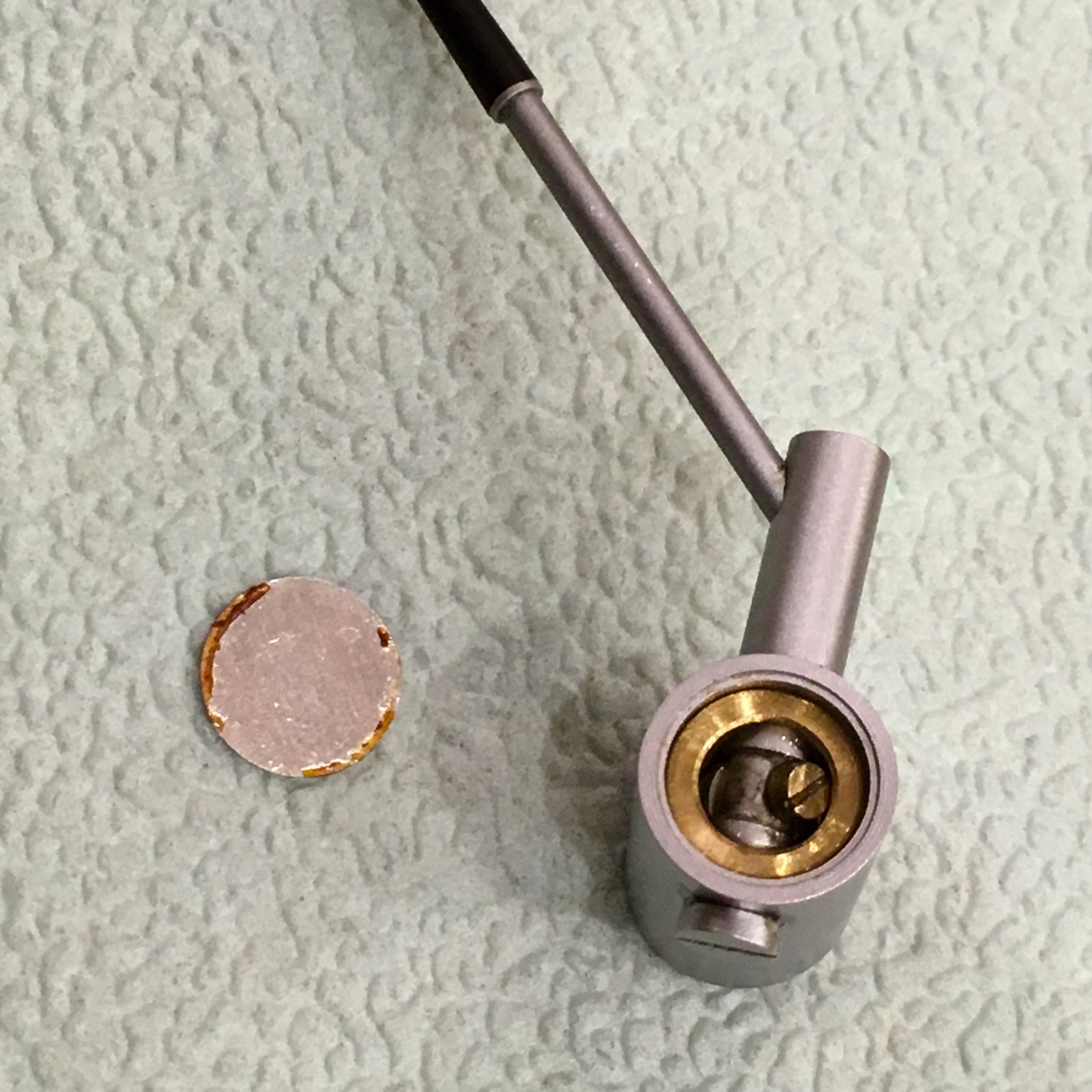

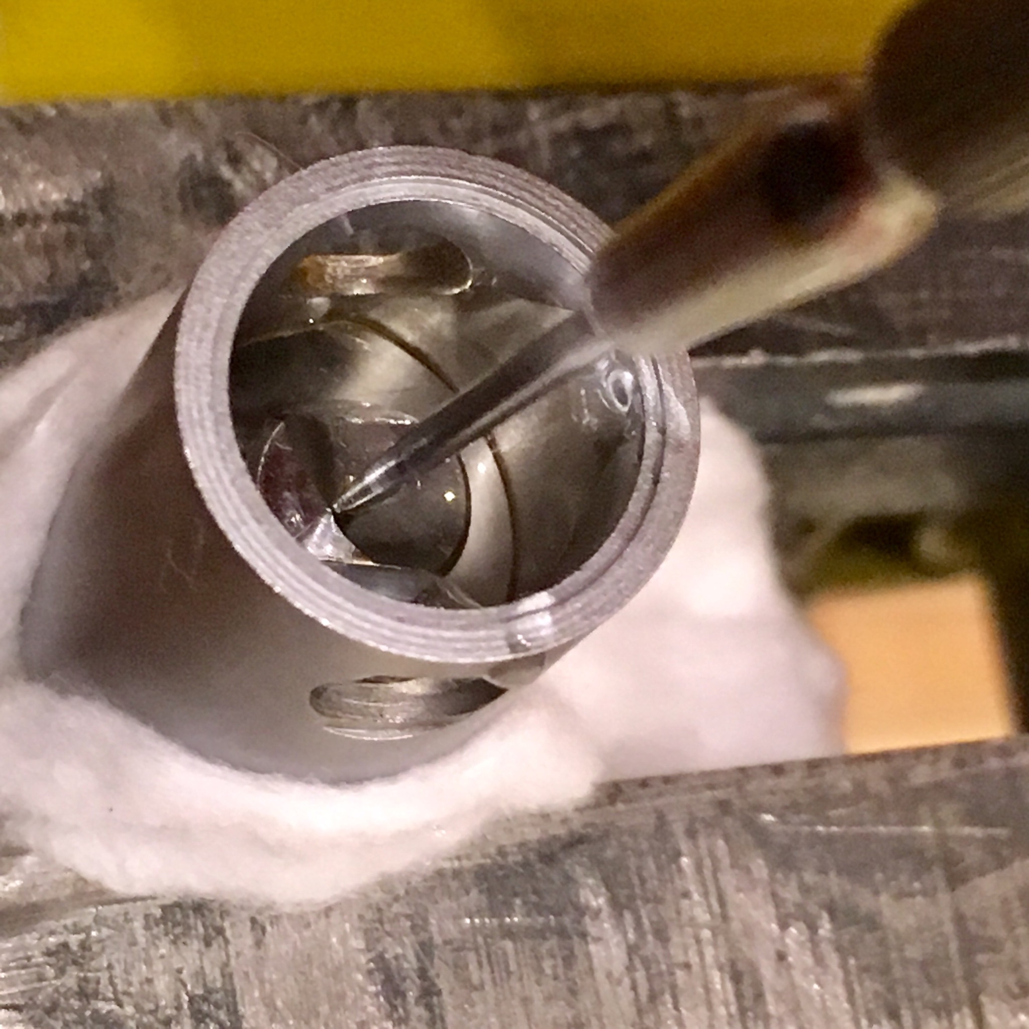

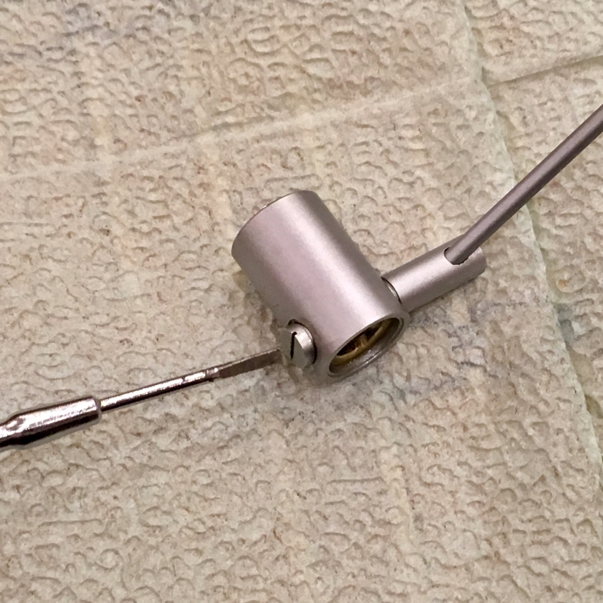

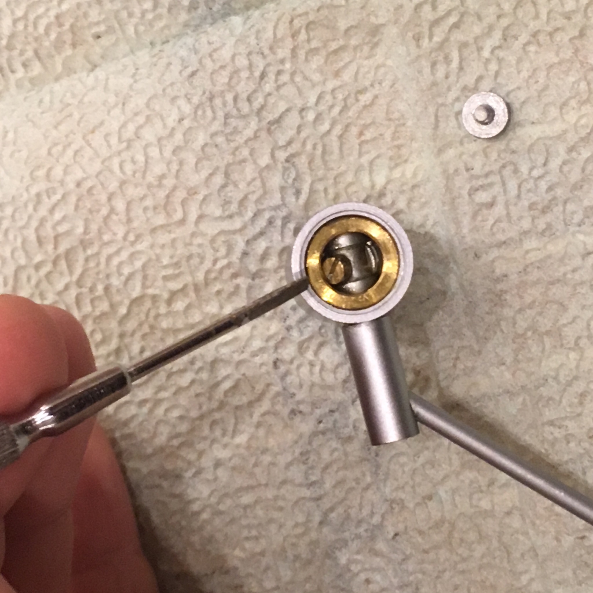

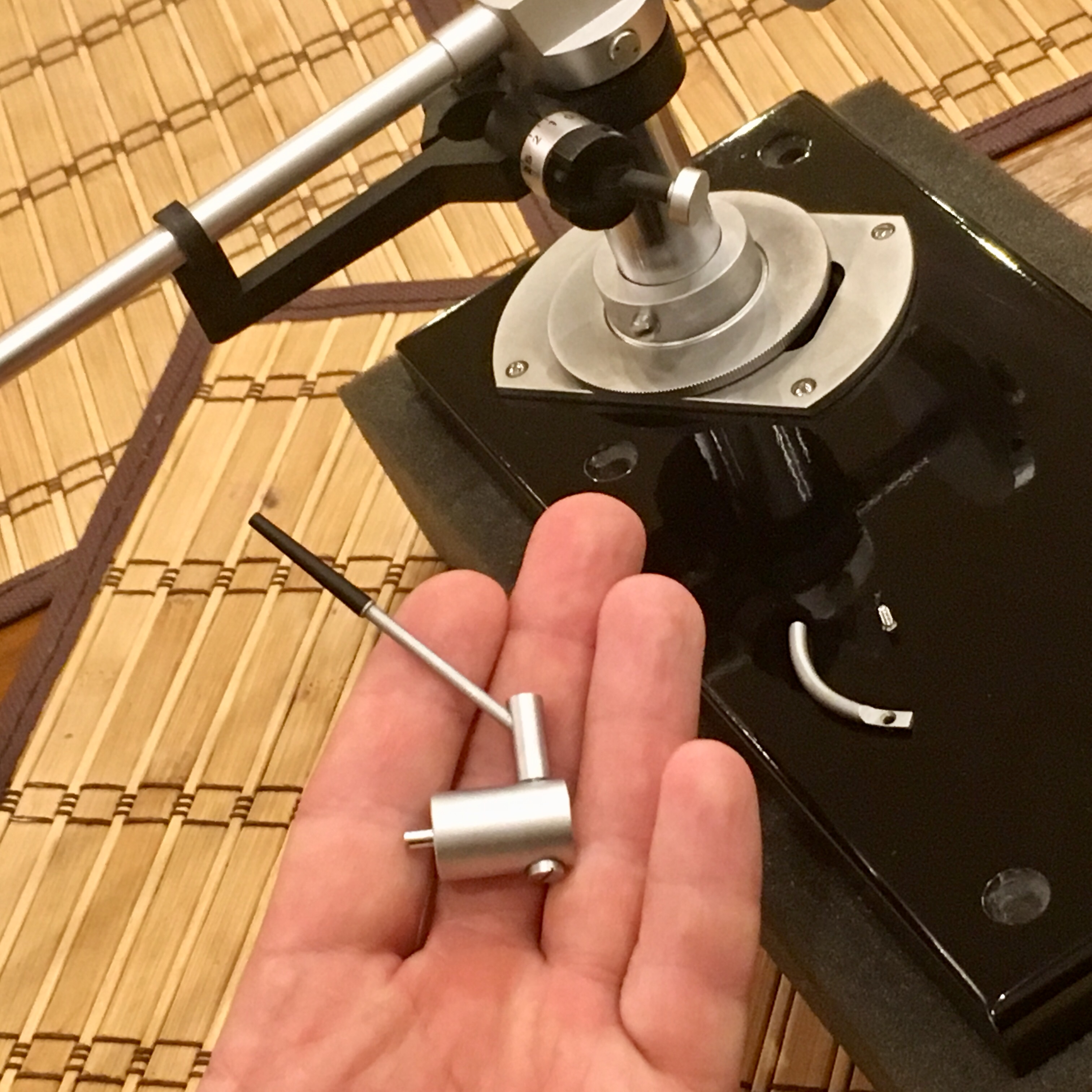

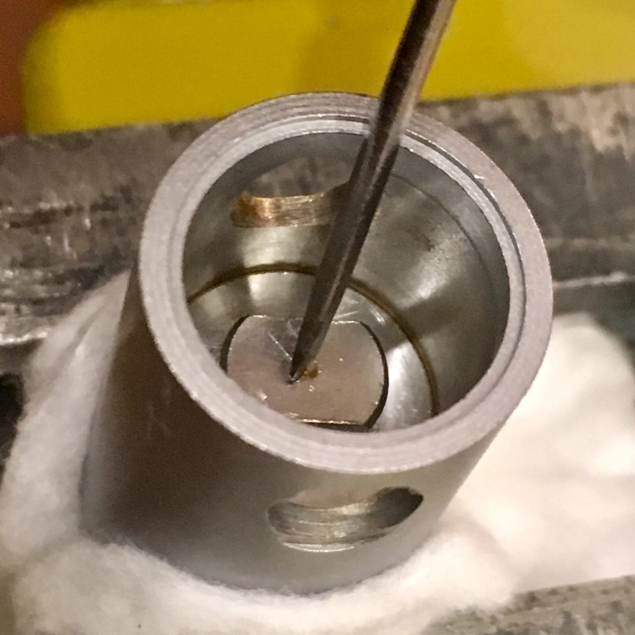

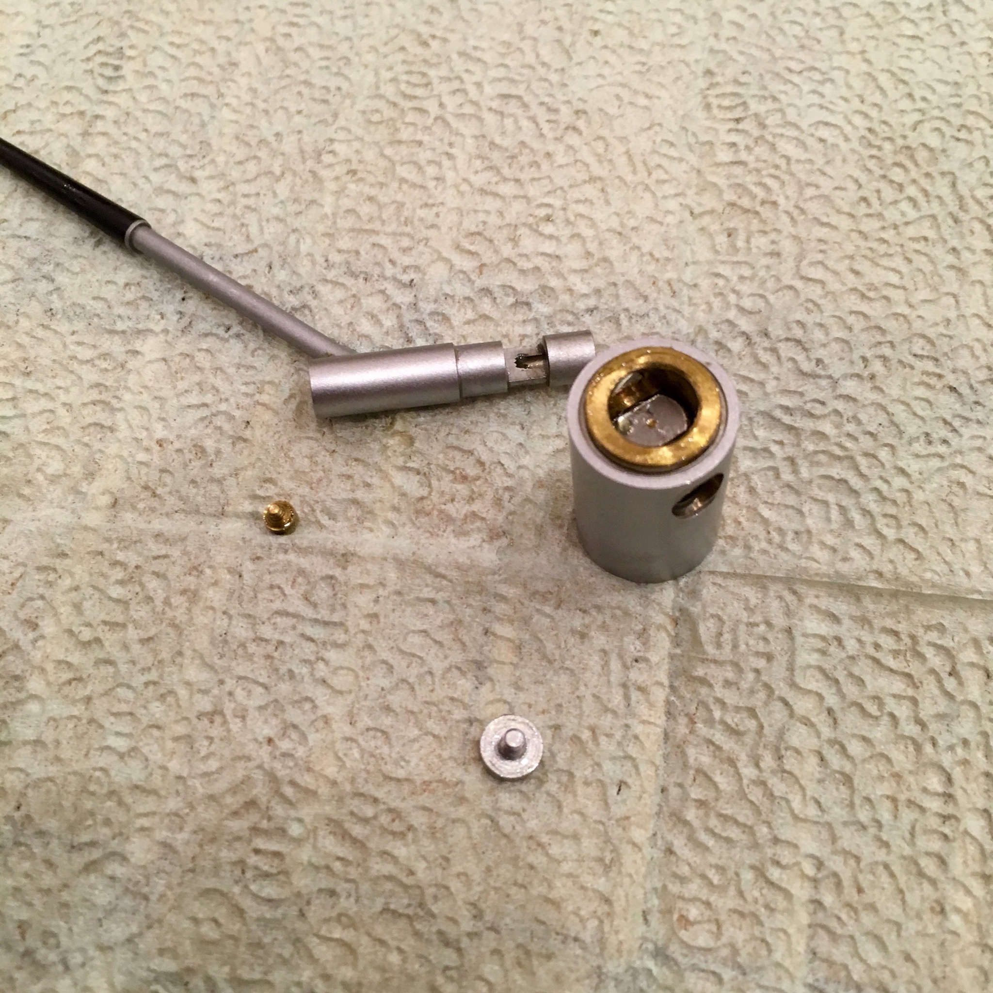

Тонарм Audio Technica 1120 обслуживание армлифта
Проблема была в том, что картридж слишком быстро опускался на пластинку - иногда из-за этого происходил удар корпусом о поверхность. И зачастую лифт само-разблокировался из верхнего положения. Т.е., будучи оставленным над поверхностью пластинки (для паузы или прослушивания вторым тонармом) он мог зам опуститься на нее в любой момент.
Поехали:
1) Поднимаю тонарм.
5) Демонтирую рычаг.
7) Вставляю на место поршень с пружинкой. Прижимая отверткой, наполняю новой вязкой смазкой (я использую ту, что у меня есть). Буквально пять капель.
). Поэтому пришлось выдержать сутки, чтобы схватилось.
8) Готово.
Проверяю:

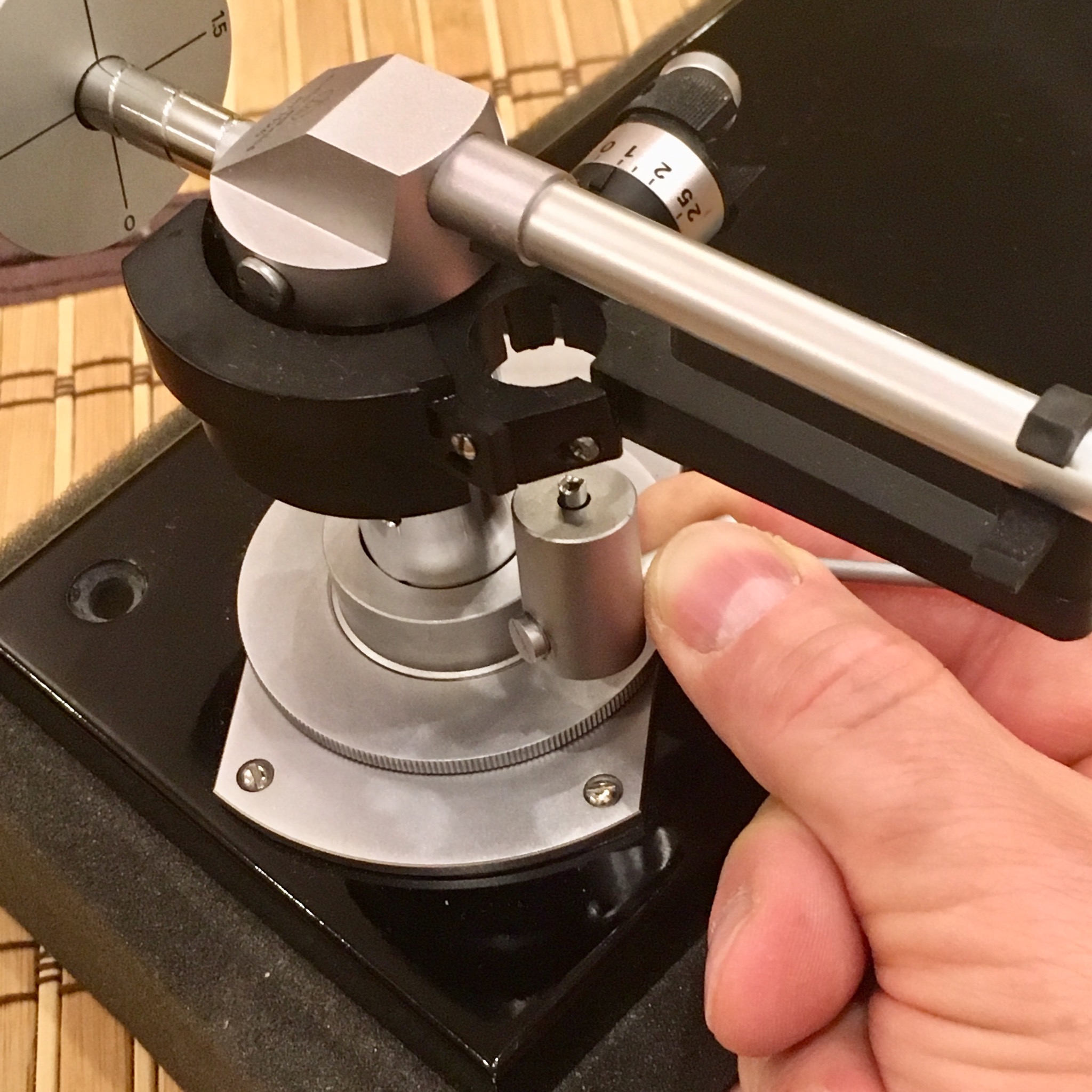

Поехали:
1) Поднимаю тонарм.
2) Снимаю опорный рычаг.
3) Демонтирую гидравлический механизм армлифта.
Вот он.
4) Тонкой отверточкой Подцепляю и снимаю нижнюю крышку.
Она лишь плотно всталена и посажена на клей. Возможно, отсюда и произошла утечка жидкости.
Нужно отвернуть и внутренний винт. После чего, опустив тонкой отверткой поршень вниз, извлечь рычаг с валом.
Вот и он.
6) Все разобрано.
Старая вязкая смазка удалена.
Аккуратно собираю, дабы не запачкать все этим силиконом. Вклеиваю обратно крышку. Я применил строительные "жидкие гвозди", чтобы иметь возможность снова открыть крышку при необходимости (но, рука так и тянулась к секундному супер-клею
8) Готово.
Устанавлюваю в обратном порядке.
Проверяю:
Похоже я малость переборщил с силиконом. Или он большей вязкости, чем нужно... Лифт работает очень плавно - вопросов к этому нет, но опускаться начинает после небольшой паузы, как я опущу рычаг. Я даже успеваю на диван сесть за это время.Роман Мирошниченко писал(а):Буквально пять капель.

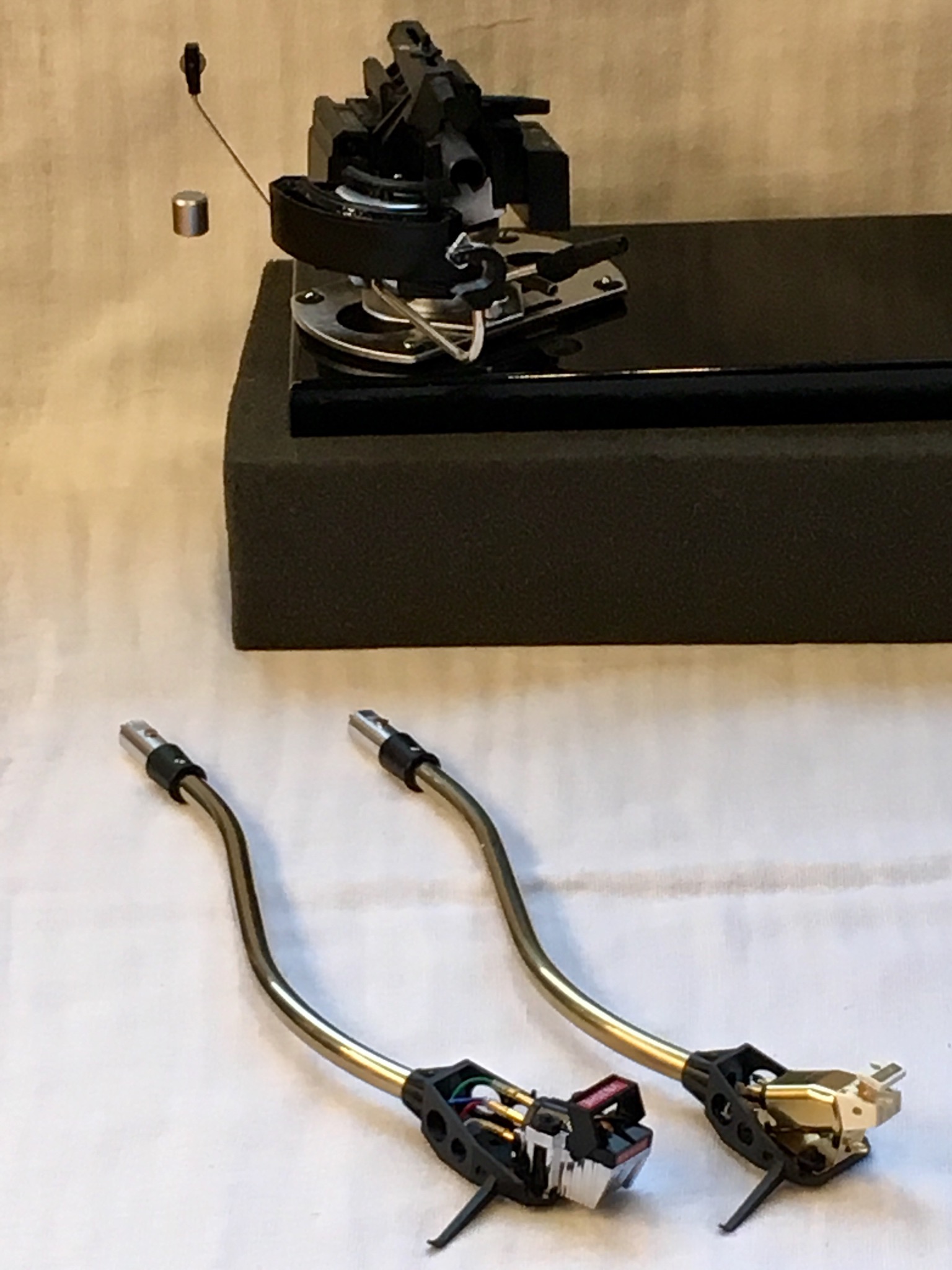

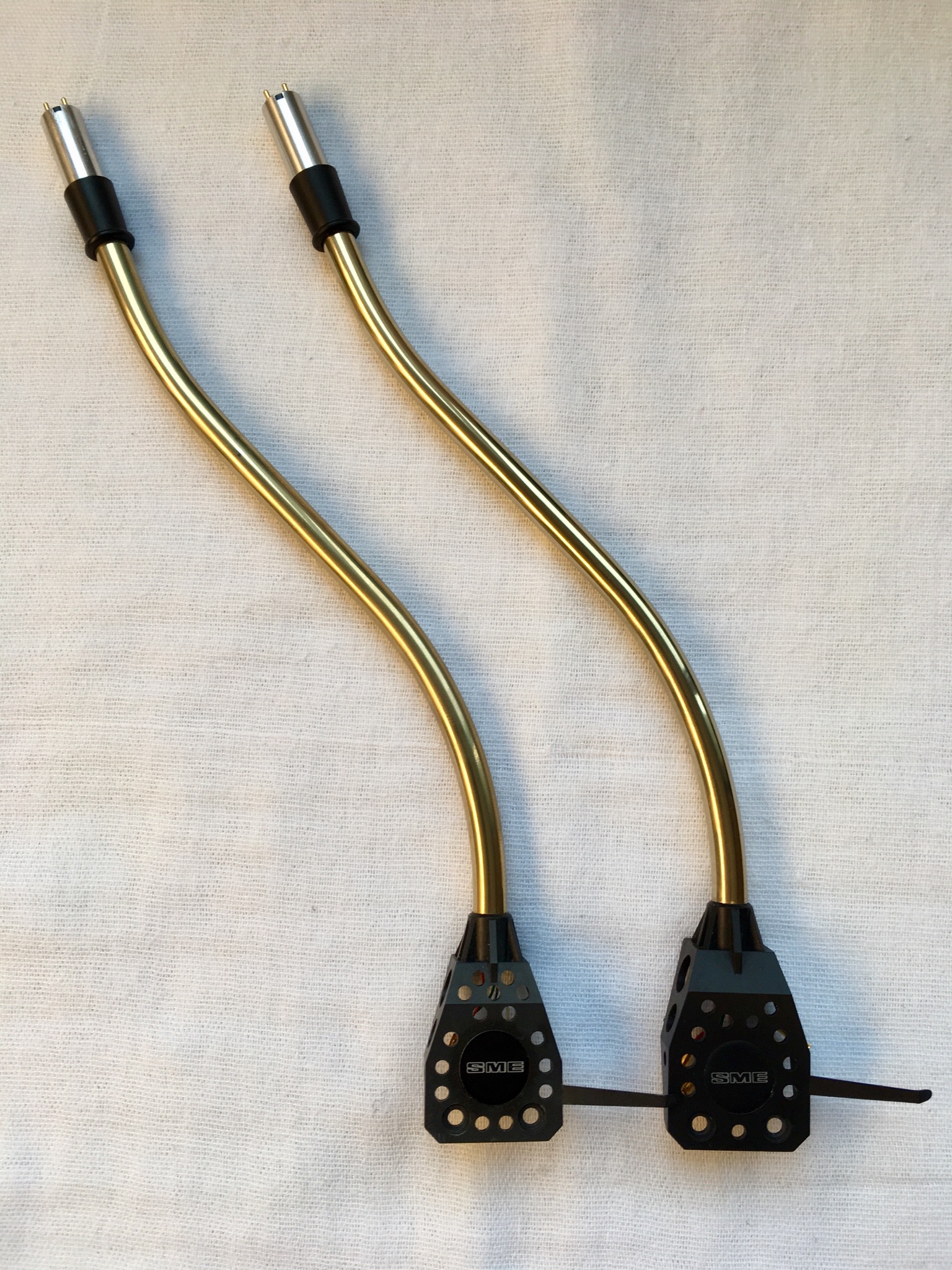

Так вот, по этим самым трубкам...
Удалось-таки прикупить более продвинутый вариант. Хотелось в черном цвете, но попался хороший лот.
На первый взгляд, они не особенно различаются.
С этой трубкой тонарм четко встает в ДВЕ "нулевые точки". В то время, как с обычной, предписана настройка по одной (как для всех ранних SME).
Я хотел бы вообще уйти от смены головок на тонармах в будущем. Но, раз уж есть такая возможность. Пока поставлю на старую струбку EMPIRE.
Но, я не зарекусь, что слышу явный прогресс за счет изменения геометрии.
На сегодня, это наибольшее соответствие тому, каким данный механизм должен быть по моему пониманию. Безусловно, лишь из того, что я "щупал своими руками". Прецизионные настройки аж по семи параметрам. Жесткая и при этом легкая конструкция. И идея сменных трубок, которая меня восхищает, хоть и не актуальна для моей концепции виниловодства.
Версия под 12" чуть длиннее и изогнута несколько иначе. Шелл немного другой.

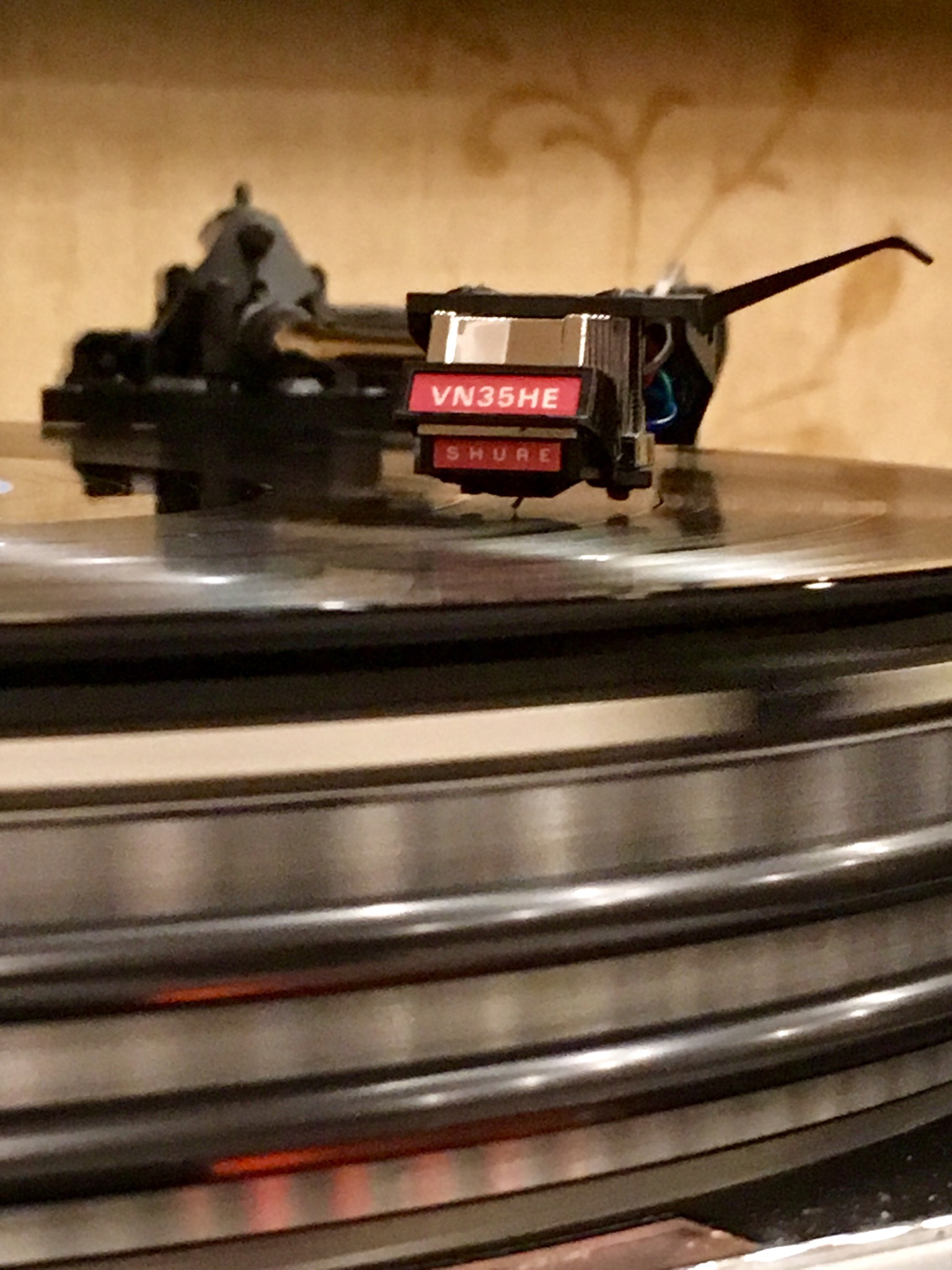

SME series III - легкий тонарм. И у меня он ориентирован прежде всего под SHURE V15 III (с новенькой оригинальной иглой "гиперэлипс"). И такую трубку я искал именно для данного картриджа.
Звук восхищает.

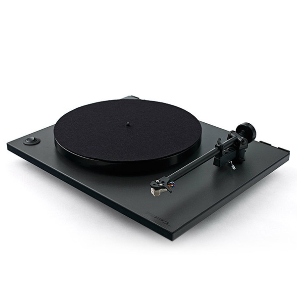

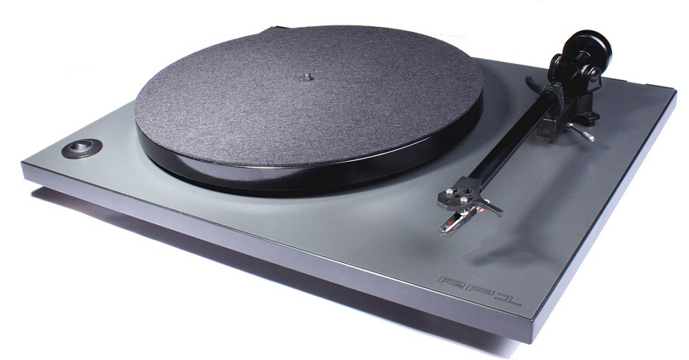

REGA Carbon - совсем не то, чем кажется!
Однажды, Владислав посеял в меня сомнение в том, что я считал для себя уже познанным. И заставил "копать глубже". Эксперементировать и анализировать.
Но, сегодня я столкнулся с ситуацией подобной той, что была у меня самого в самом начале моего осознанного виниловодства. Когда я только подходил к пониманию этого момента - головка слишком тугая для тонарма, на который установлена.
Речь о головке REGA Carbon, штатно установленной на тонарм проигрывателя REGA rp1.
Во-первых, как ни старайся, а усилие больше 2 гр. (штатными средствами) к игле не приложить.
Во-вторых, это похоже "тугая головка"! На таком легком проигрывателе???
Проверяю на резонанс - явно видимые колебания в интервале 19-17 Гц.
Слушаю, звук вроде без нареканий.
На всякий случай пробую положить на шелл 10 руб. (5,5 гр.) и заново вывесить (теперь 2 гр. прижима достичь запросто).
И резонанс явно опускается в интервал 15-13 Гц. Т.е. это настолько хорошо заметно, что никакой осциллограф не нужен.
И бас словно освободился внизу.
Повторил эксперимент дважды - тот же результат.
По-хорошему, груз нужен грамм 10-ть. Но, больше 8-ми тонарм не сможет вывесить. Да и не правильно это, так утяжелять намеренно легкую конструкцию. Куда логичнее подобрать более поддатливую головку.
С одной стороны доволен - еще раз подтвердил наглядность и значимость учета соответствия эффективной массы звукоснимателя и податливости картриджа.
С другой озадачен - как так можно, штатно комплектовать проигрыватель совершенно не подходящей головкой. Или это сделано преднамеренно, чтобы отрезать самый нижний бас, подобно фильтру ультра низких?
P.S. Вижу, что данный проигрыватель комплектуется и другой головкой - Ortofon серии OM. Такая была на моем Dual и на мой взгляд, является более правильным решением. Но, кто я такой, чтобы сомневаться в изделиях такого известного производителя.[/i]
Характеристик по головке "кот наплакал". Даже на сайте производителя:
Но и этого хватило, чтобы "напрячься". Проигрыватель - предельно легкая конструкция. Удешевленная до примитивизма. Тонарм, чуть ли не игрушечный... А штатная головка требует прижим 2-3 грамма!!!
