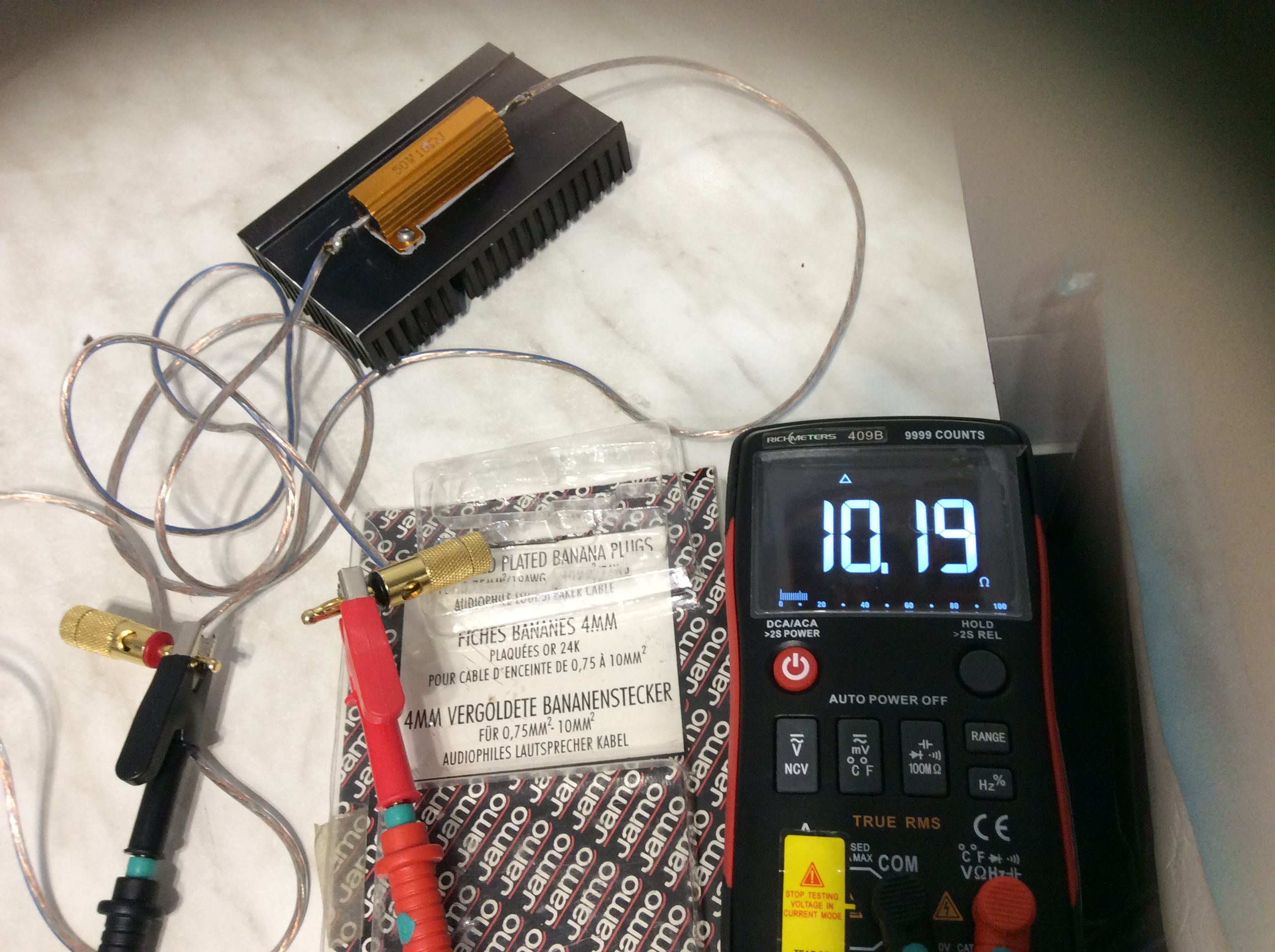

Висит на выходном трансформаторе 10 Ом 50 Wt висит на клеммах 8 Ом.
Сообщения: 5062
#422
Сообщение poty » 12 янв 2020, 17:08
Надо понять на какой выходной мощности сейчас всё работает.

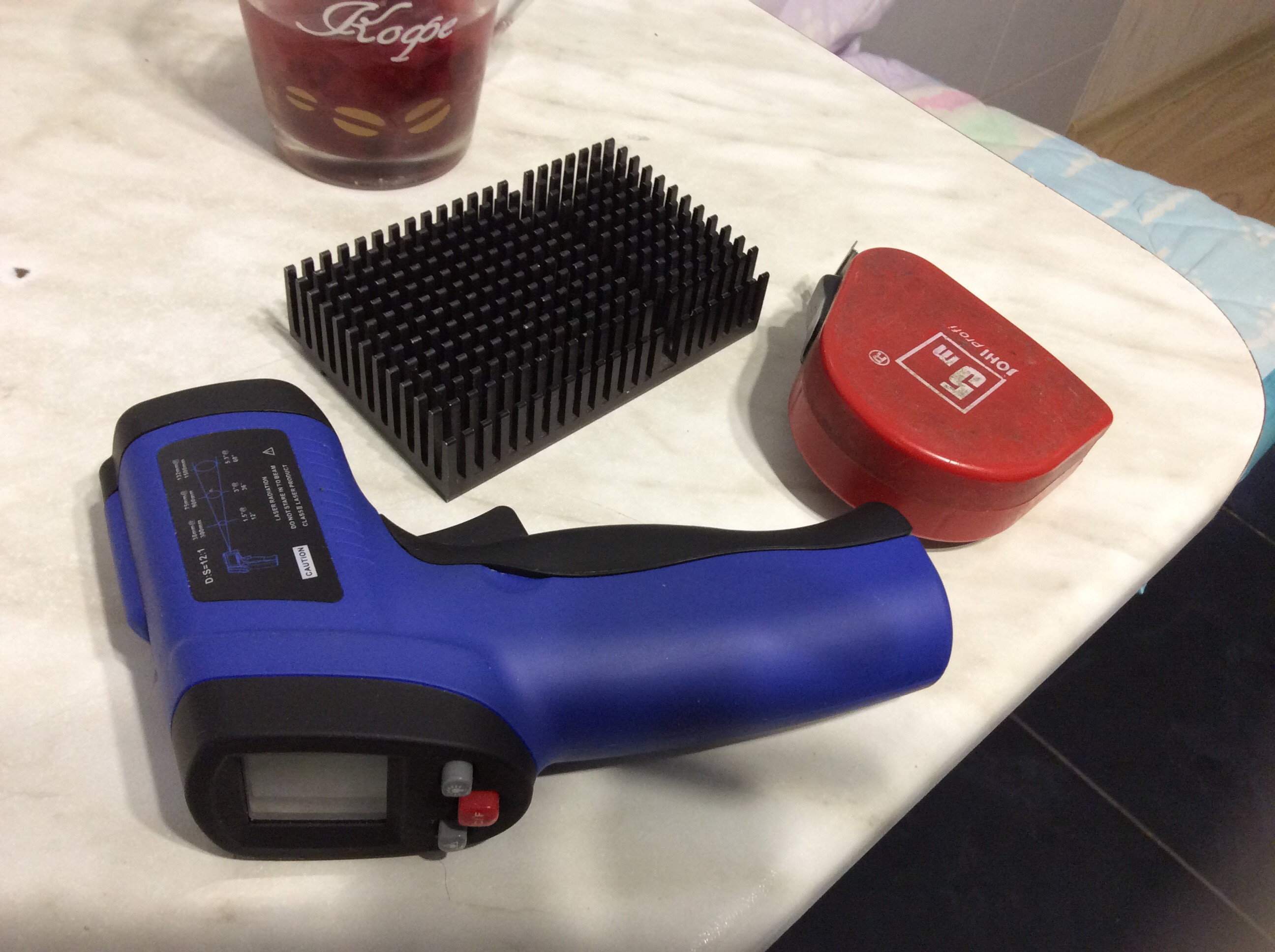

Сообщение seurf » 12 янв 2020, 17:23
Не понятно, почему конденсаторы С10; С13 горячее, чем все, что их окружает? 53/55 градусов
Отправлено спустя 37 секунд:
Разница на 10 градусов выше всего, что вокруг.
Отправлено спустя 2 минуты 35 секунд:
Усилитель без сигнала, ищу мощные теплоотводы. Запасенный мною 10,5/6,5/2,5 см теперь мне кажется маловатым
Сообщения: 5062
#424
Сообщение poty » 12 янв 2020, 17:57
Похоже, греются от рядом стоящих мощных радиаторов. Но вряд ли цифровой градусник имеет такую избирательность. Я скорее поверю, что это он считывает температуру самих радиаторов.
#425
Сообщение seurf » 12 янв 2020, 18:19
Я почти вплотную и на расстоянии измеряю все радиаторы и сами токовые элементы. Самые горячие именно конденсаторы, хотя до пайки все их измерял и на ESR так же.
Вооружился ежиком. Даже пасты теплопроводящей не по жадничал!
Последний раз редактировалось seurf 12 янв 2020, 18:33, всего редактировалось 1 раз.
Сообщения: 5062
#426
Сообщение poty » 12 янв 2020, 18:25
Да они работают в очень лёгком режиме: напряжение всего 7В и ток не более 1мА, так что сами по себе греться вообще не должны.

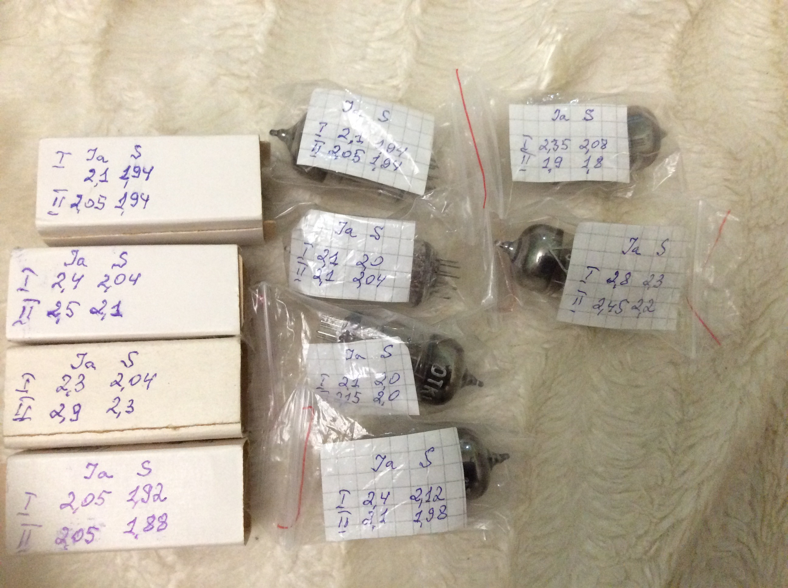

И ещё одна новость. Принёс он мой кулёк лампочек 6Н2П-ЕВ. Все исправные, ток правда измерялся на пределе около 2,5 мА и крутизна характеристики каждой лампочки в баллоне.
