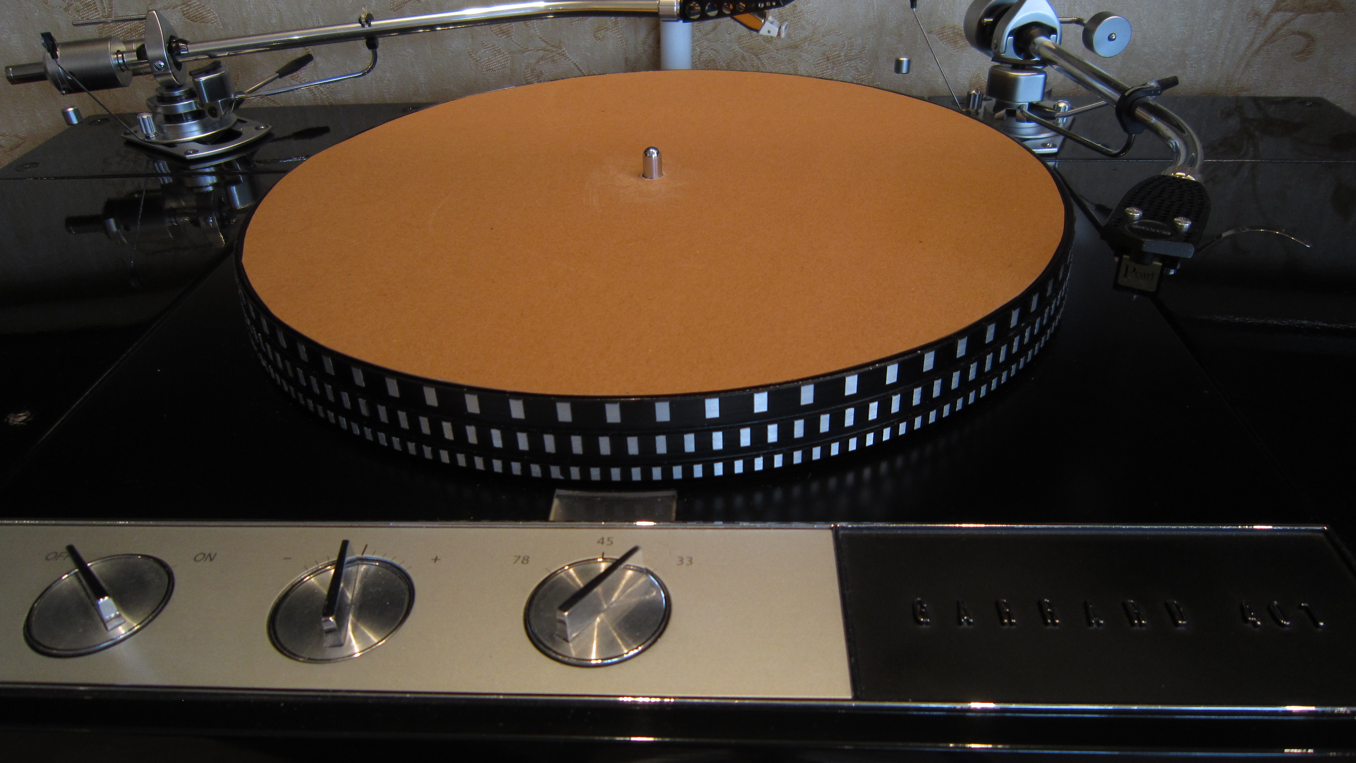

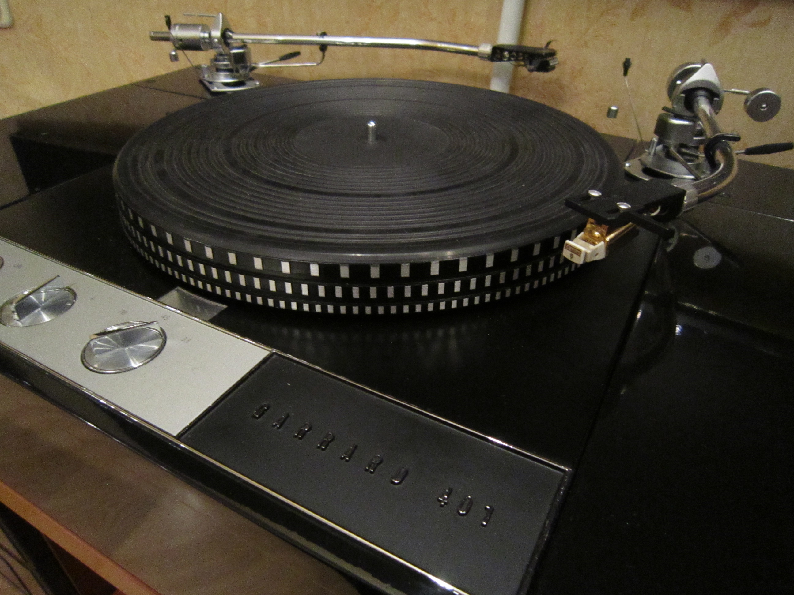

Сообщение Роман Мирошниченко » 28 янв 2015, 21:05

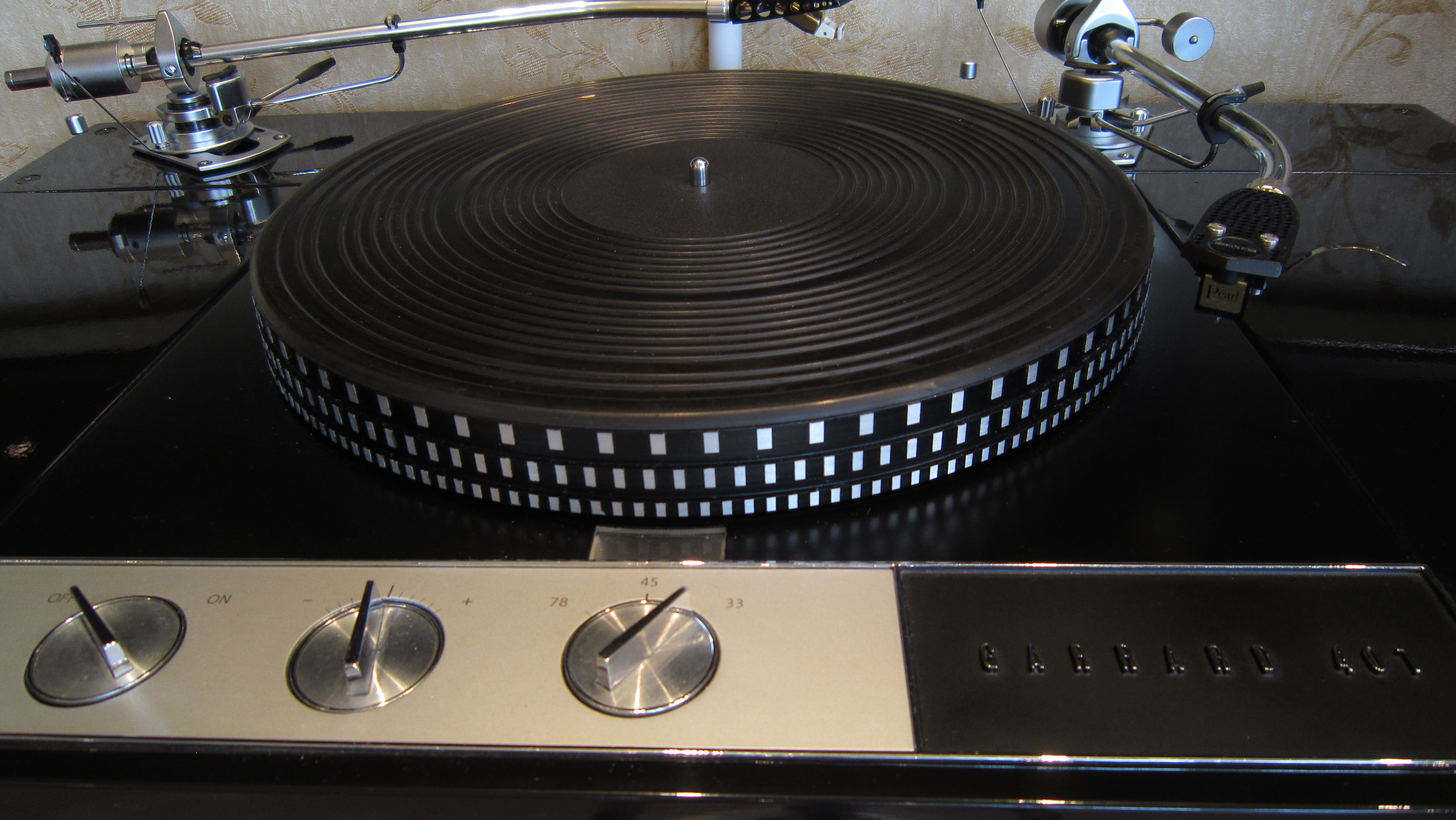

Очень хорошо помню, что первое включение музыки, на только пришедшем, почти не настроенном GARRARD, произвело на меня впечатление. Сразу было понятно - это звук другого уровня (viewtopic.php?p=2333#p2333). Однако, потом, в ходе настроек и смены картриджа, это как-то "замылилось". Я даже высказал преположение, что вроде и DUAL не настолько уж слабее звучал... :think:
Не знаю, что-то меня сегодня "дернуло" снять мой любимый акриловый мат и поставить родной резиновый...
Не знаю, зачем я так сделал. Черный акриловый мат красиво смотрится и много отзывов положительных в интернете. Да и сам я ведь "эксперементировал" (viewtopic.php?p=1641#p1641)... Но только вот включил пластинку и оторваться уже не смог. И вспомнил, что первый раз слушал этот проигрыватель именно с родным (резиновым) матом.
Послушал, что душа запросила.
Удовольствия - "выше крыши". Поэтому и решил зафиксировать это положение здесь. Возможно завтра и далее, при смене картриджей и на другом материале, я снова вернусь к акрилу. Не в том суть. Сегодня я еще раз почувствовал, что смысл для меня именно слушать по разному. Да, я стремлюсь к совершенству, но получаю удовольствие от самого процесса.

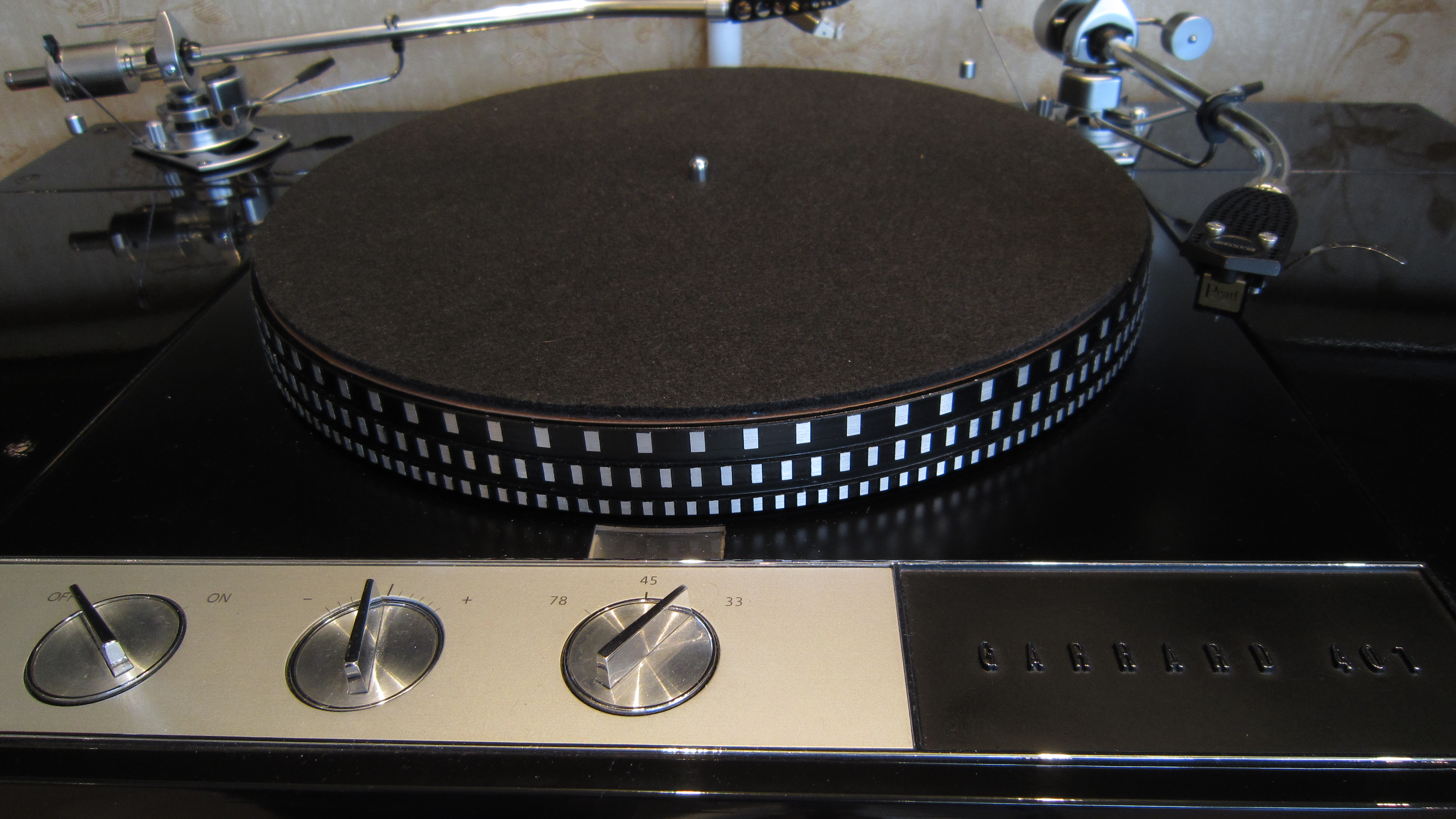

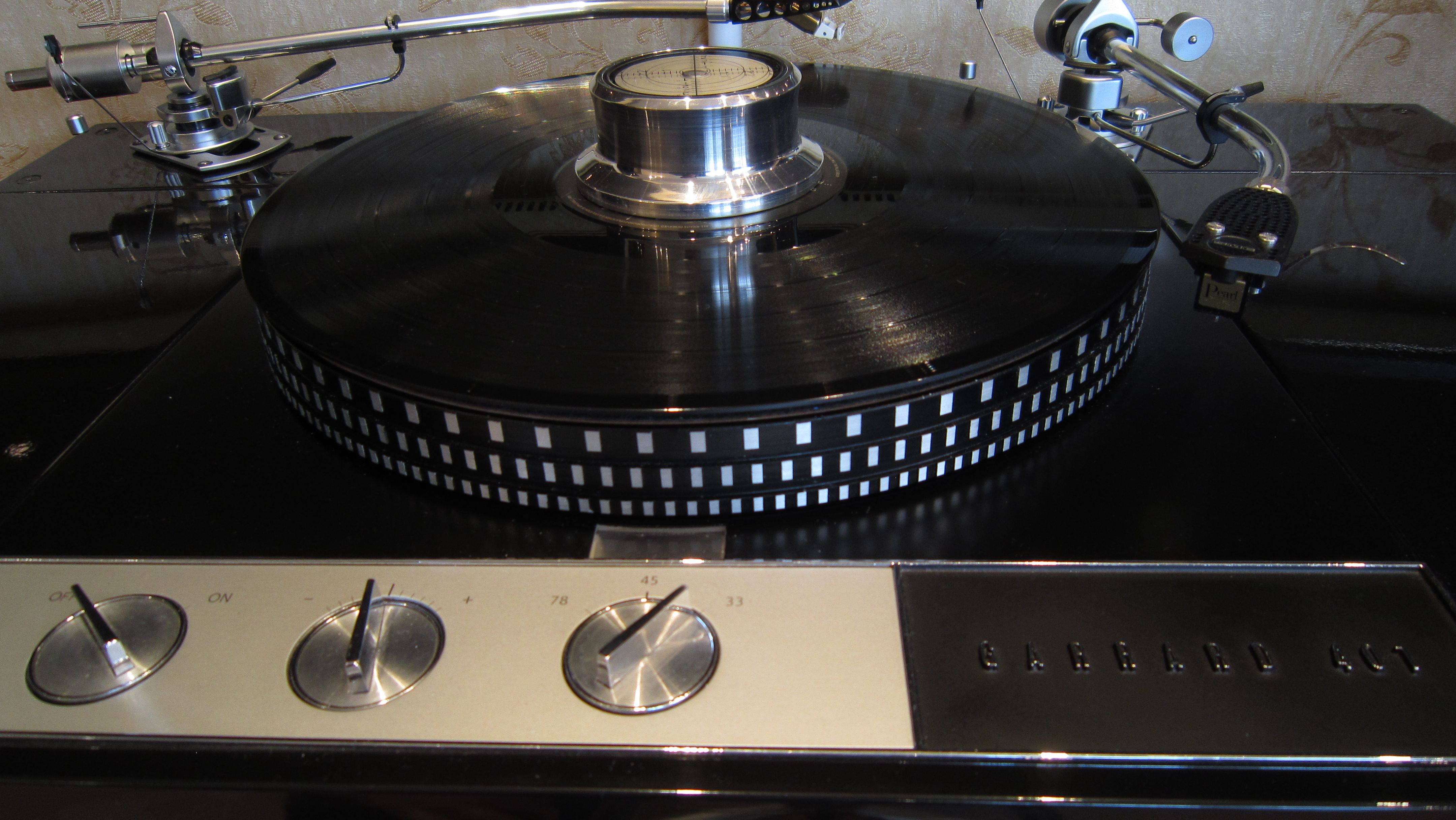

Сообщение Роман Мирошниченко » 26 мар 2015, 12:24

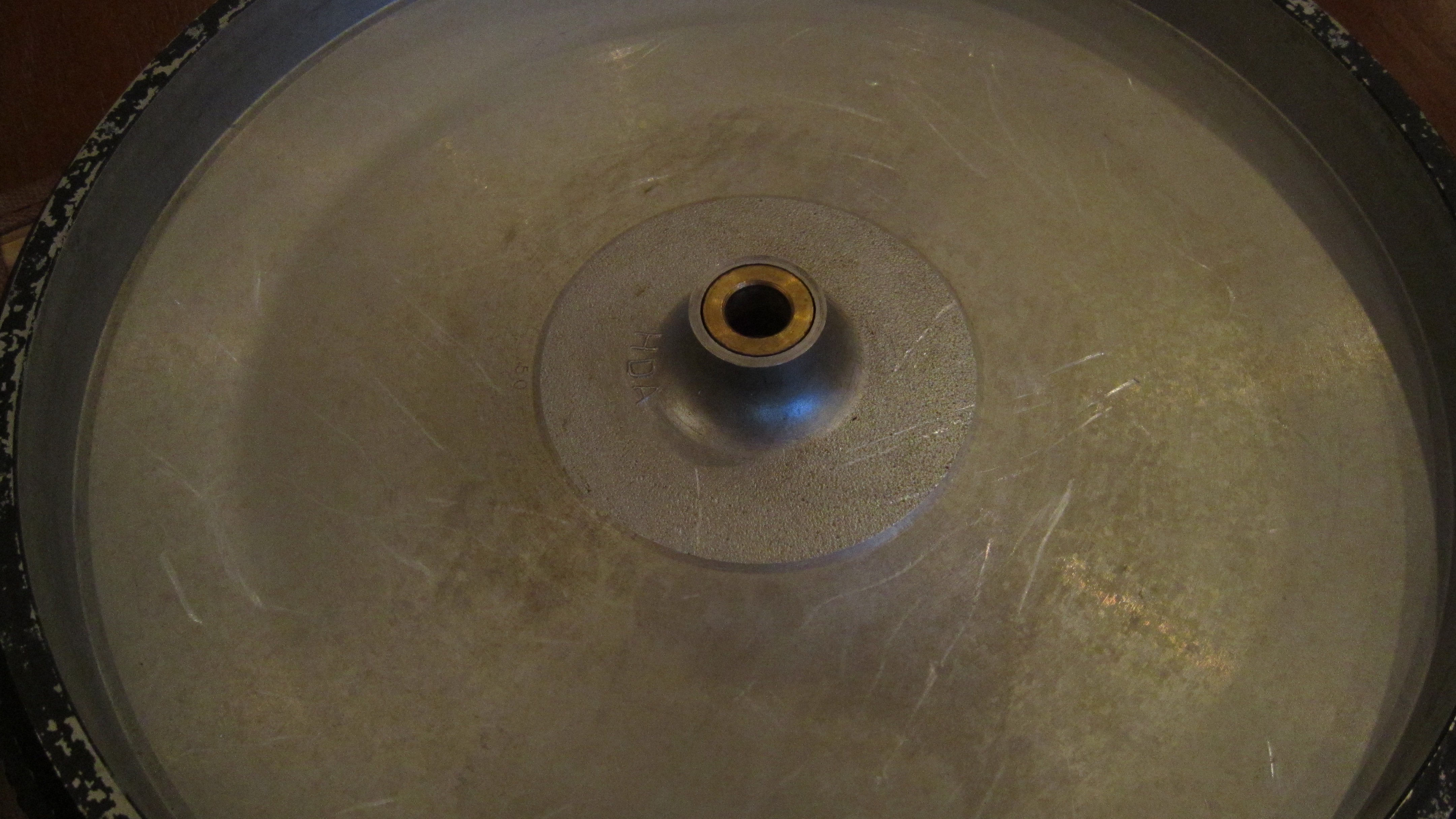

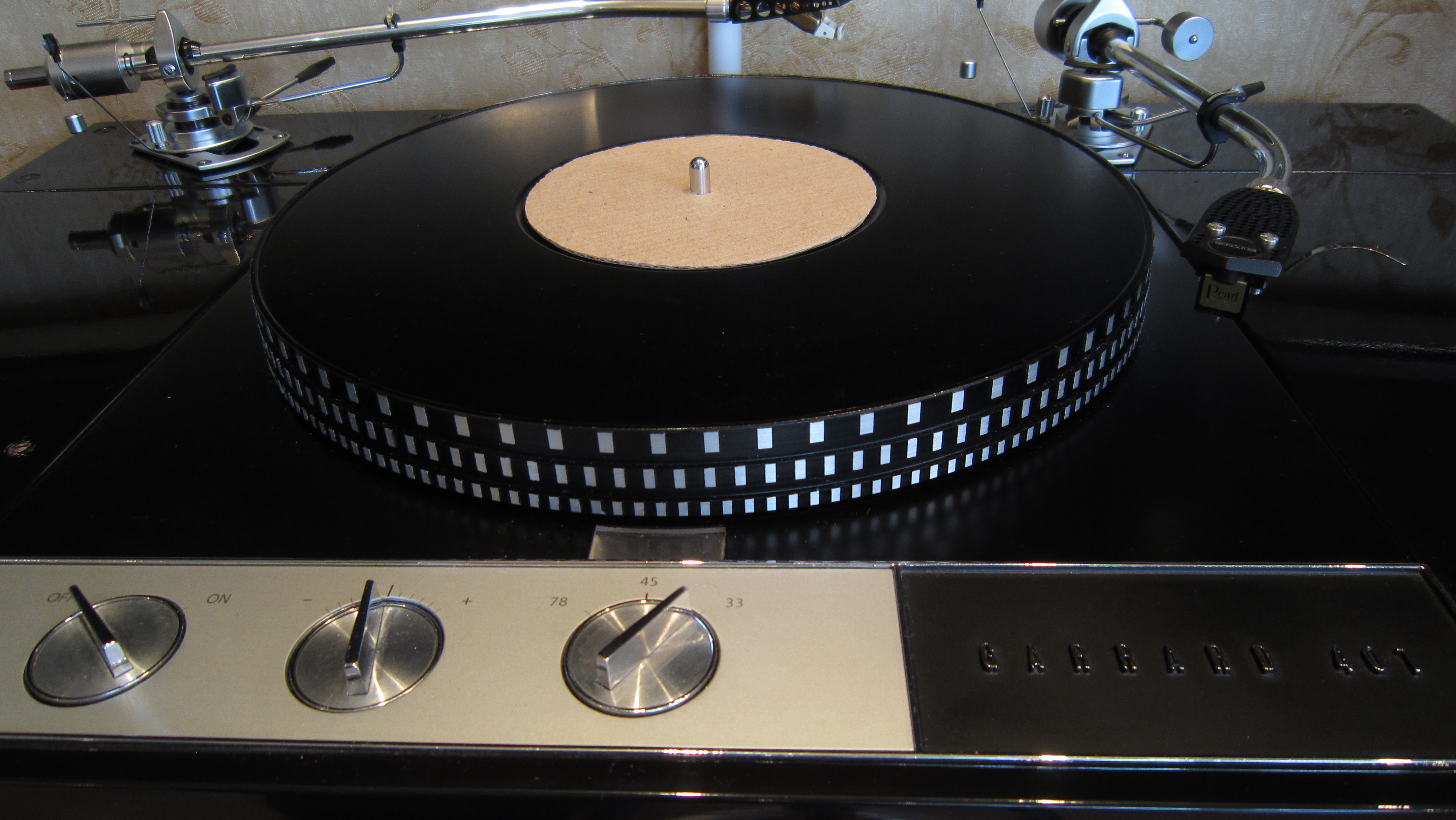

Я уже пробовал менять родной резиновый мат на этом проигрывателе. Не однократно. Но, каждый раз потом происходила какая-нибудь "важная" настройка на картридже/тонарме, которая влекла более существенные перемены в звуке. Влияние смены мата "размазывалось". И вот сейчас, когда я похоже остановился в настройках на довольно-таки продолжительное время, мне захотелось поиграть с этим моментом.
Опорный диск Garrard 401 не плоский:
Есть бортик по окружности и углубление в районе яблока пластинки. Чтобы применять мат, да еще и с прижимом, следует подумать об этом. Под действием собственного веса (и тем более прижима-стабилизатора) мат может прогибаться в центре, и по краям (если он шире бортика), образуя воронку. Во избежание такого эффекта я применил две вставки из картона разной плотности и толщины. Картон легкий - можно не учитывать его влияние на центровку. И он послужит виброизолятором между матом и опорным диском (так на всякий случай).
Компенсация центрального углубления.
Выравнивание "под бортик".
На этой, теперь ровной поверхности, я и меняю маты. В моем арсенале их три:
1) Резиновый.
2) Акриловый.
3) Фетровый.
При перестановке я слежу за изменением угла картриджа (VTA), но мои маты все одинаковой толщины (3 мм.), это облегчает задачу. Изменение установок потребовалось лишь когда:
- пробовал акриловый класть без картонных прокладок, прямо на опорный диск;
- пробовал использовать маты в комбинации "один на другой".
Почти всегда, прижимаю это все хозяйство сверху. Благодаря подложкам из картона, прогиба пластинки под тяжелым клэмпом не происходит.
Пока мне безоговорочно нравится акриловый. Он и внешне красив на черном лаковом плинте, но сейчас я на это не обращаю внимания - при прослушивании, его не видно под пластинкой. Однако, как мне показалось, фетровый и резиновый маты лучше звучат без прижима! Возможно, при дальнейшем движении в настройках и смене картриджей, я поменяю и свое предпочтение к мату. Но, пока так. На сегодняшний момент, ЗВУЧАНИЕ ОЧЕНЬ ХОРОШЕЕ.

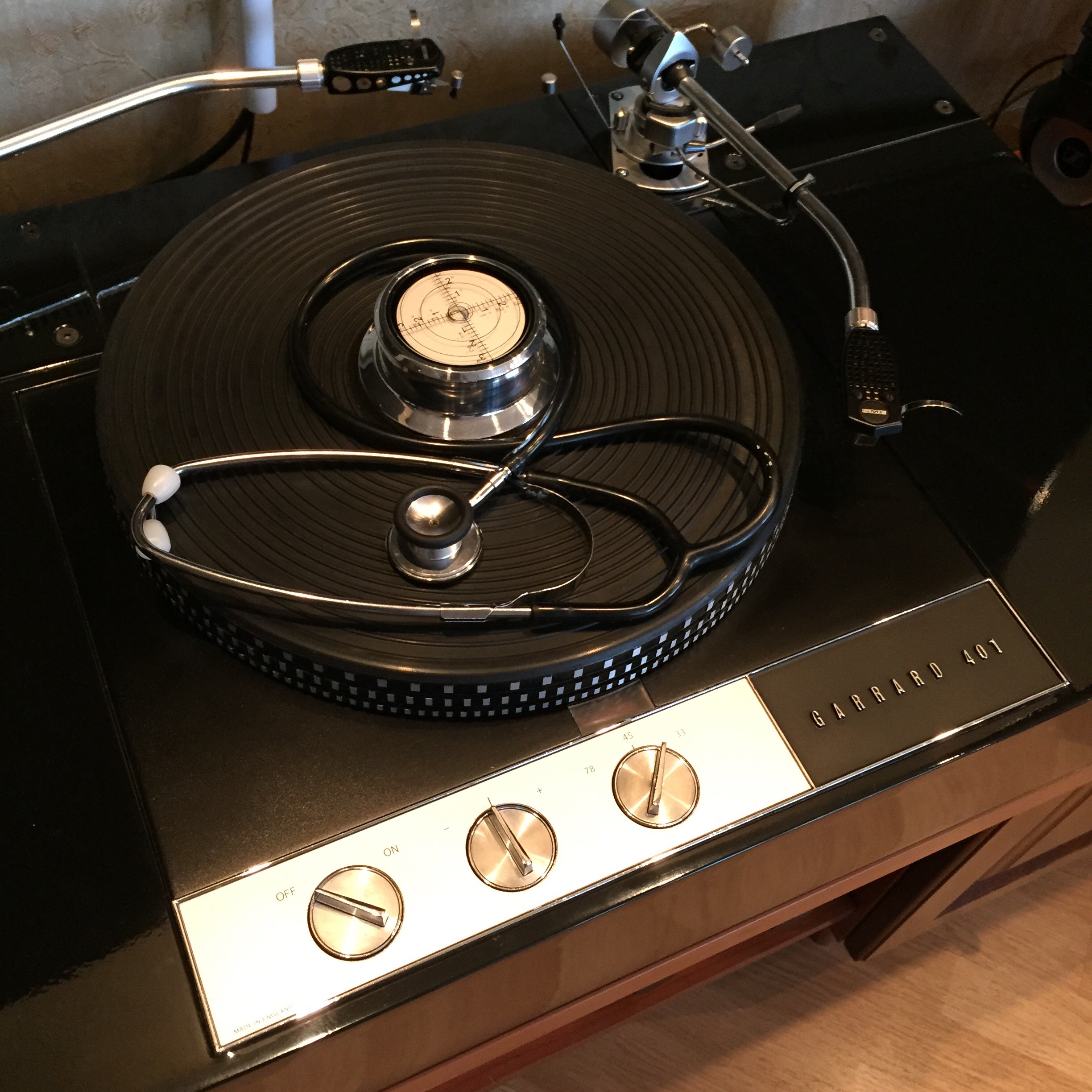

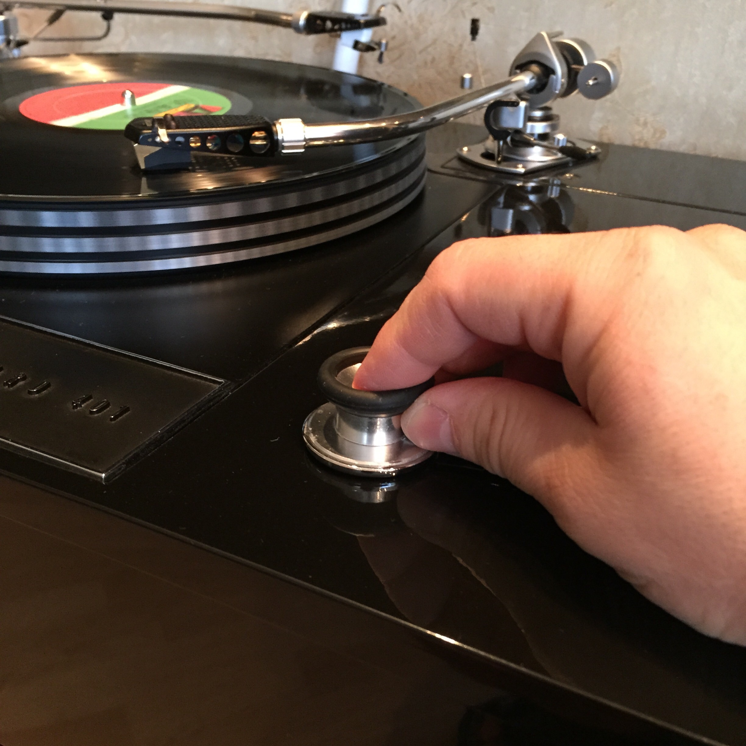

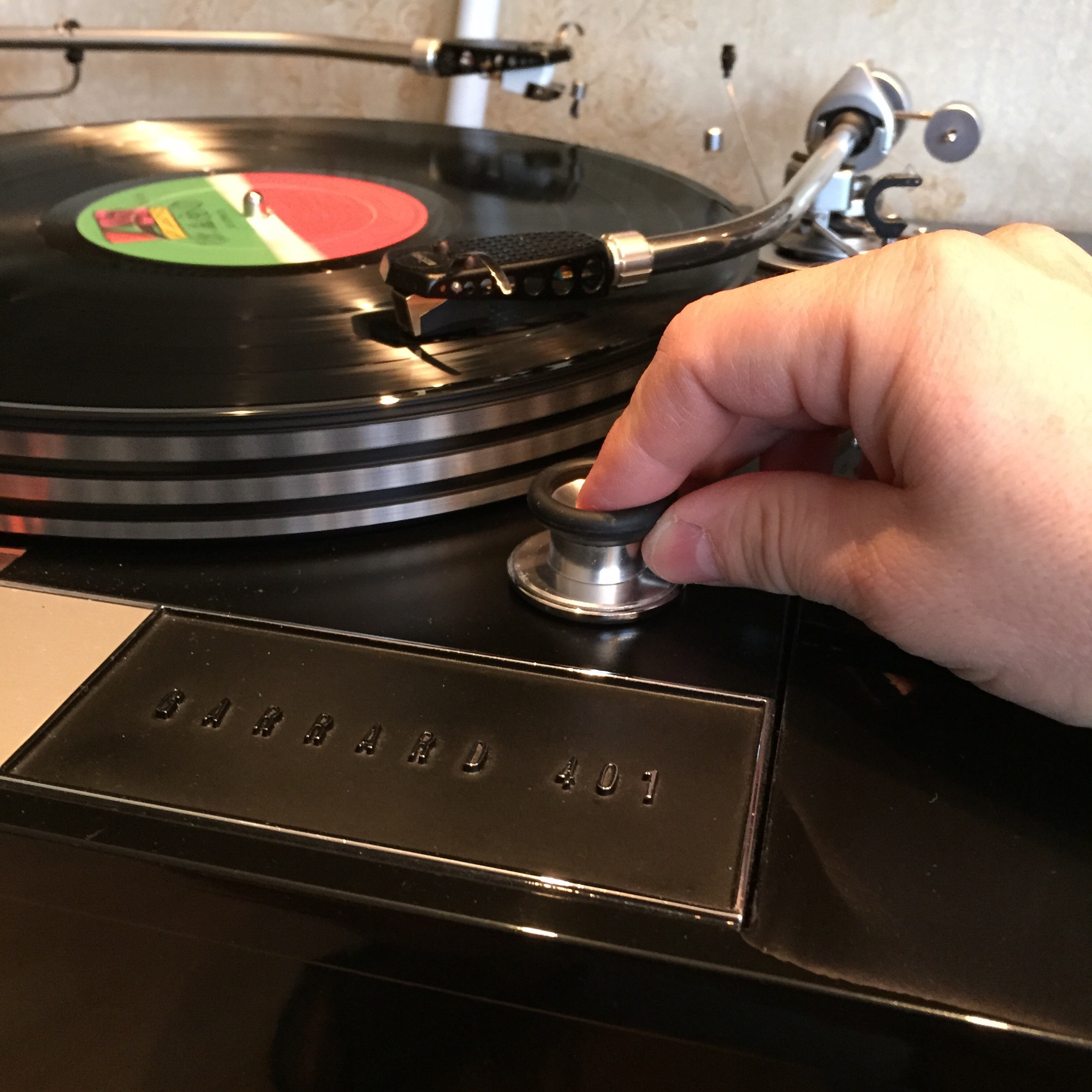

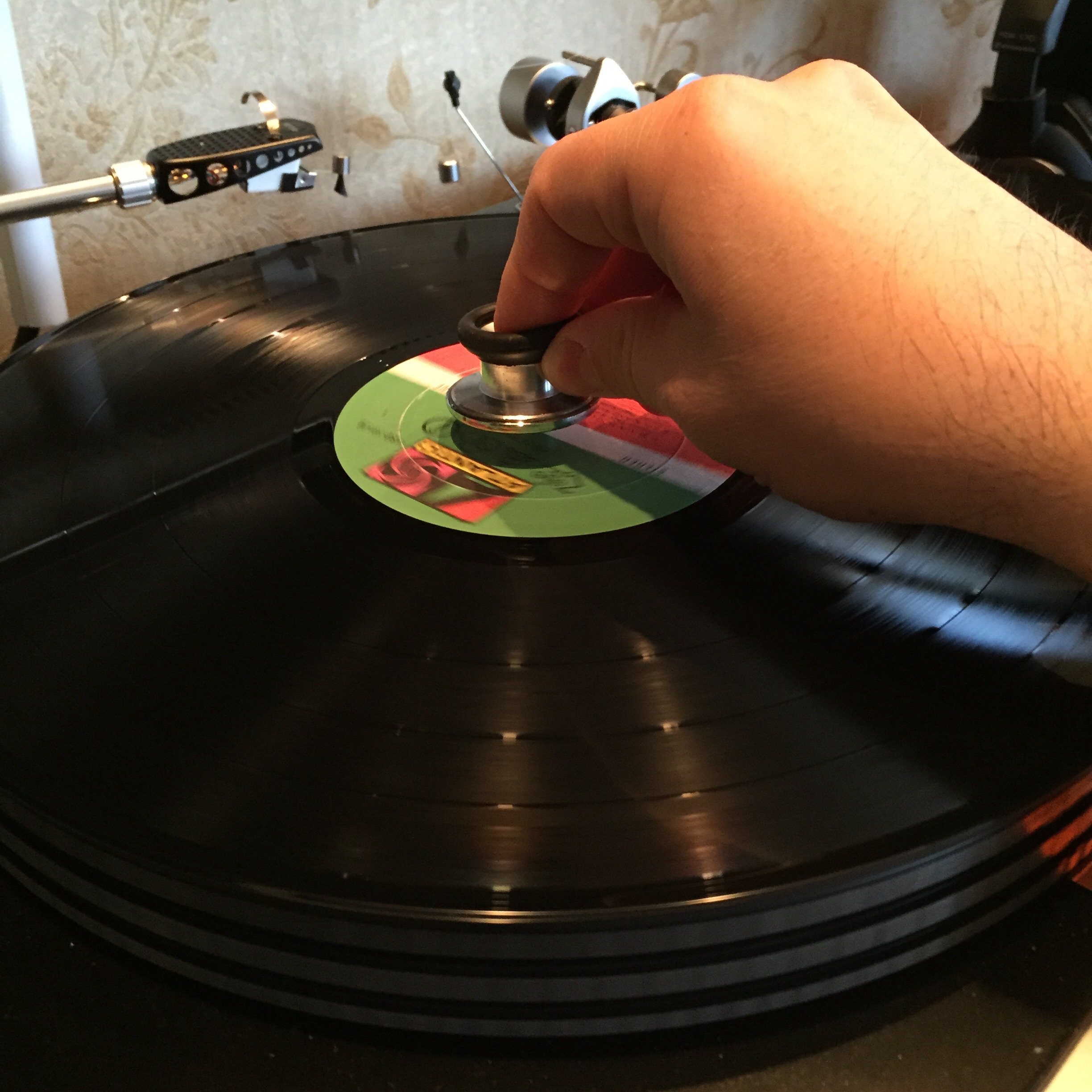

Проверка с помощью стетоскопа
Сообщение Роман Мирошниченко » 14 апр 2015, 10:39
Вспомнил о таком простом и надежном способе - прослушивание шумов на разных частях работающего проигрывателя медицинским стетоскопом. Странно, что я до сих пор этого не сделал. Ведь фишка GARRARD 401 - роликовый привод. Интересно, как там с вибрациями и шумами? :think:
Включаю воспроизведение и вперед. Результаты порадовали, но и удивили.
1) На плинте.
Уровень шума (механизмов и электрики) фактически отсутсвует. Стетоскоп шумит, словно прислонен не к работающему механизму, а к капитальной стене (проверил практически). Т.е. в ушах нет абсолютной тишины, но это нормальное состояние для стетоскопа. Похоже, большой плинт был заказан не зря. И виброизоляция получилась достойная.
2) На корпусе.
Здесь слышно работу механизма. Но, не критично. На моем Dual CS455-1, до отсоединения двигателя от шасси, было сильнее. Опять же, порадовал характер звука. Ровный, без скрипов и щелчков. Ничто не настораживает.
3) На шпинделе.
Этот момент сам по себе сомнительный. Шпиндель вращаясь, создает трение о мембрану стетоскопа. Но, если эту добавочку мыслено вычленить, то все в порядке.
4) На корпусах подшипников тонармов.
Здесь вообще все прекрасно! Но, именно здесь я был удивлен. Об этом в ветке по тонармам. По проигрывателю у меня вопросов нет. Тест пройден на "отлично"! :clap:

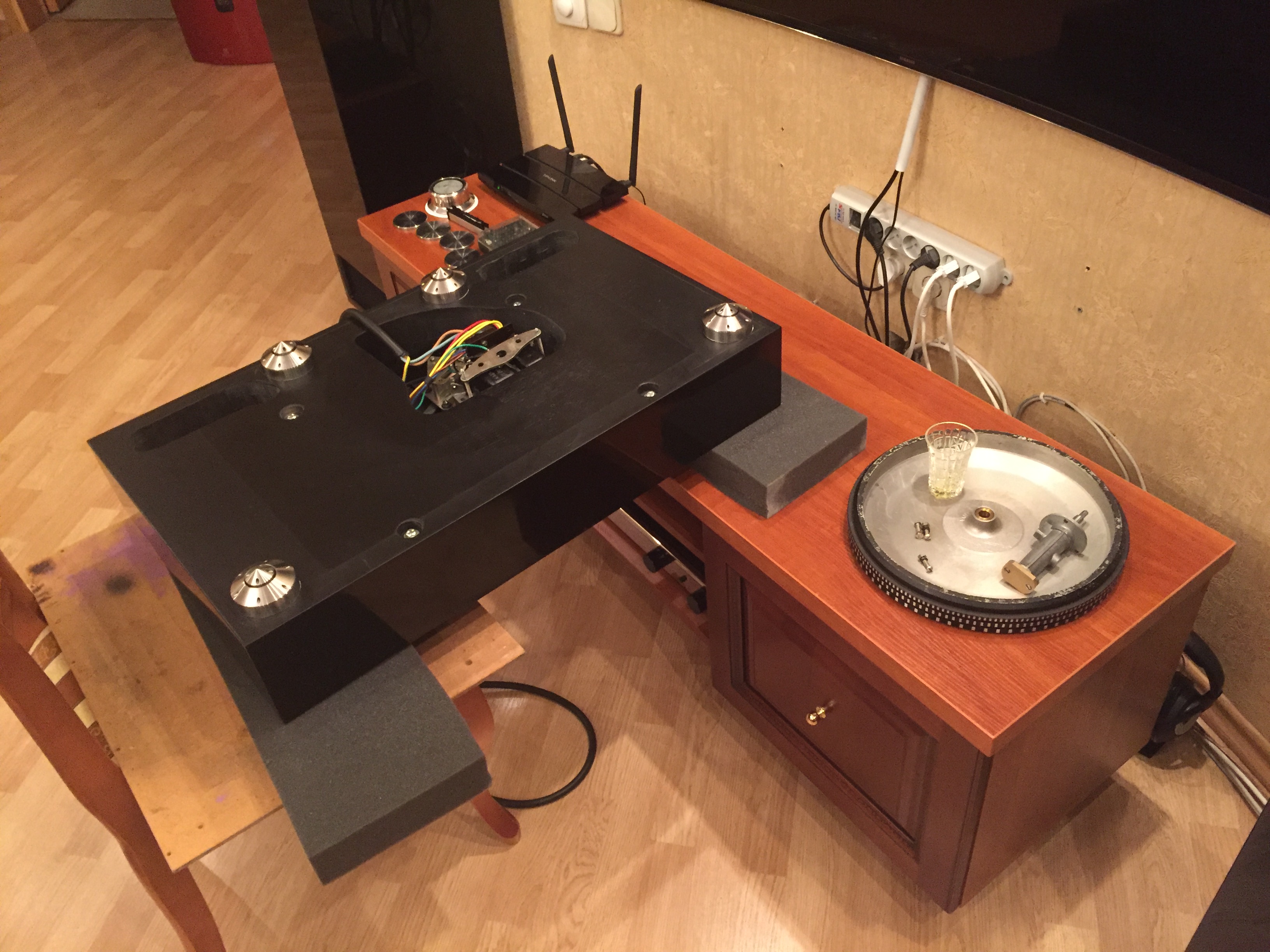

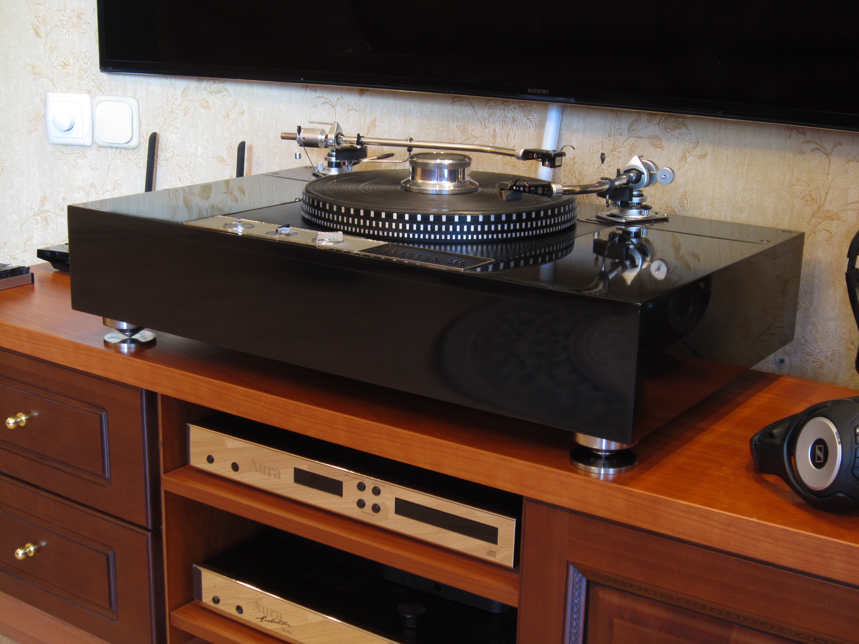

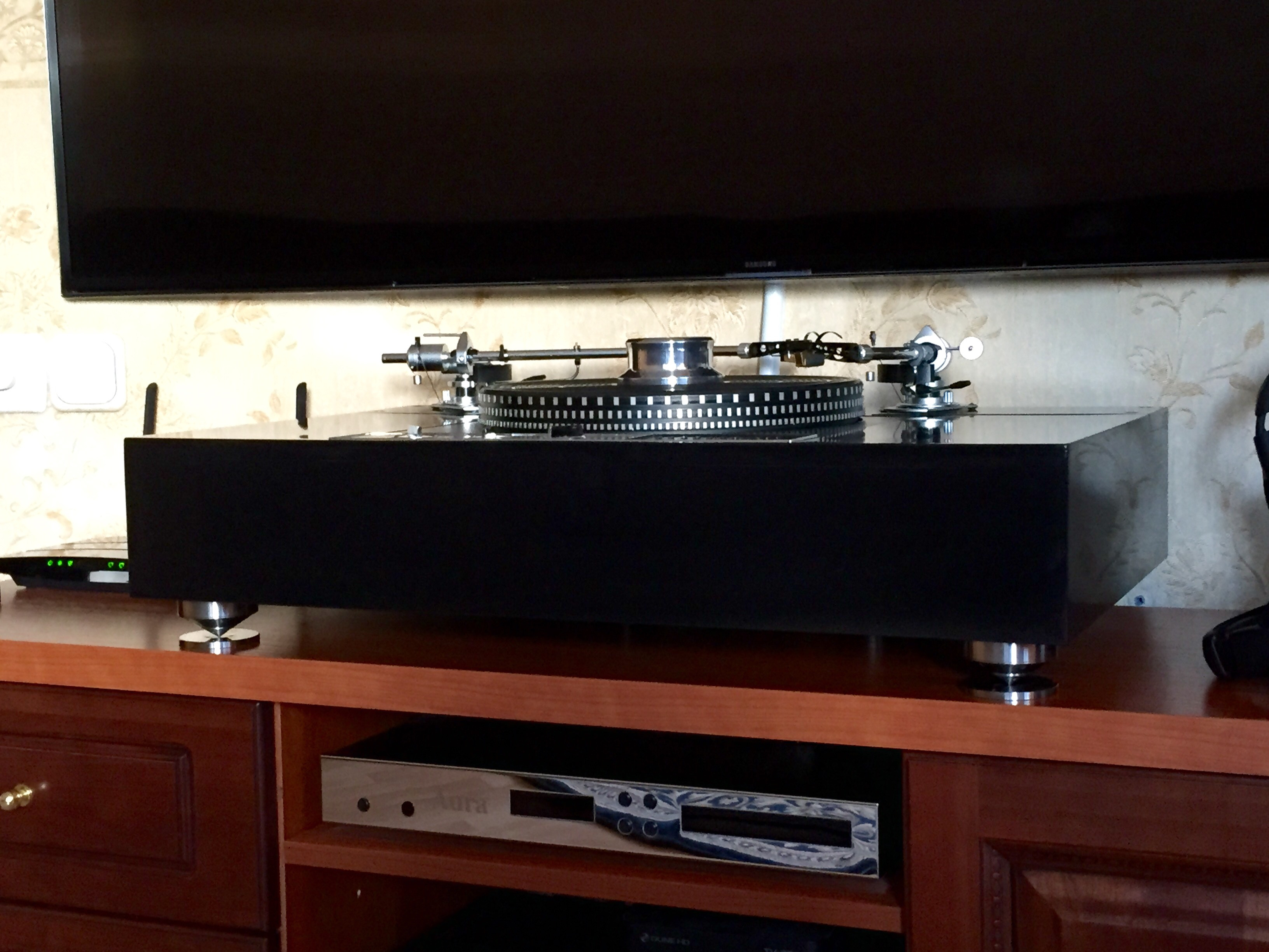

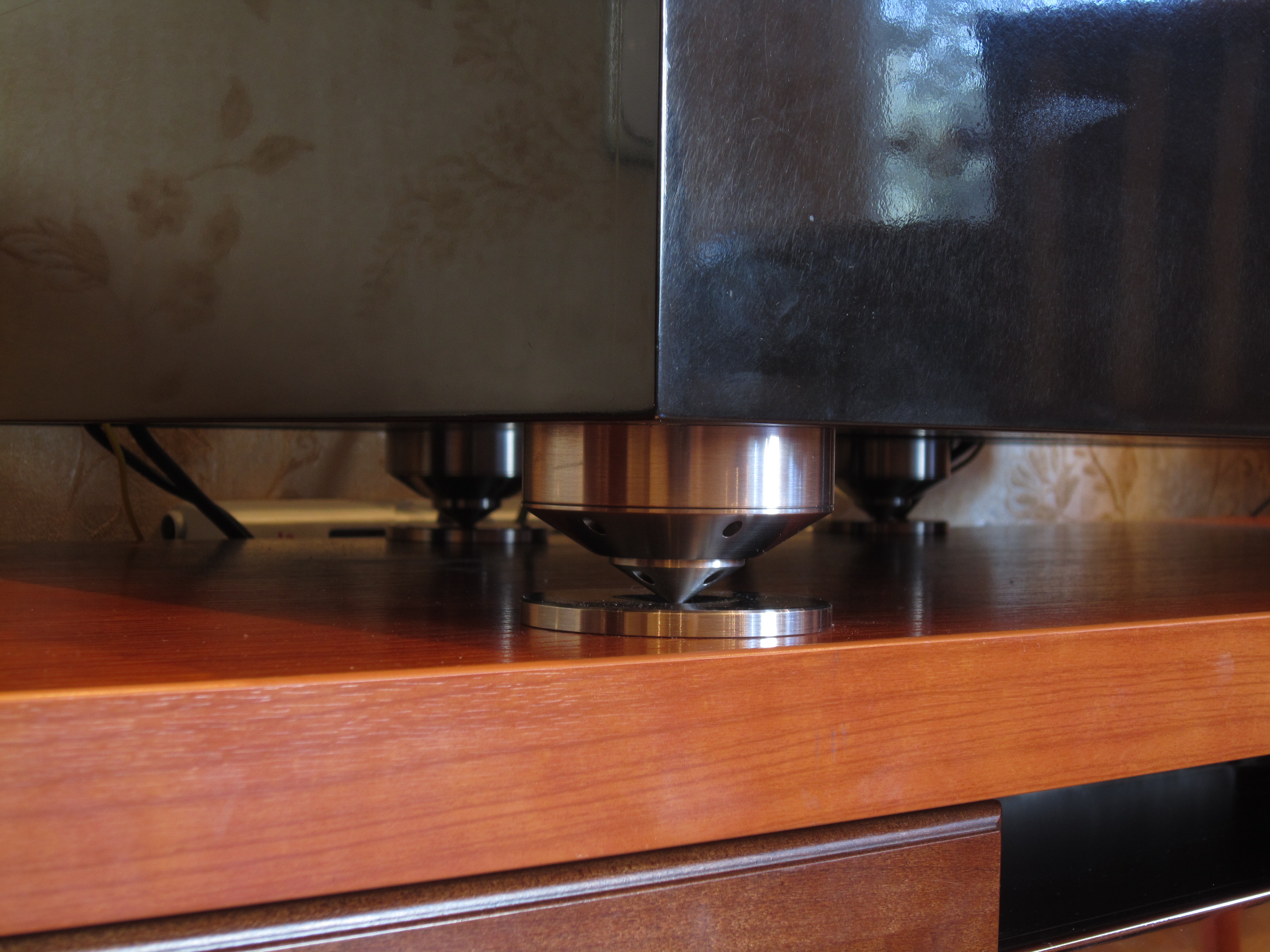

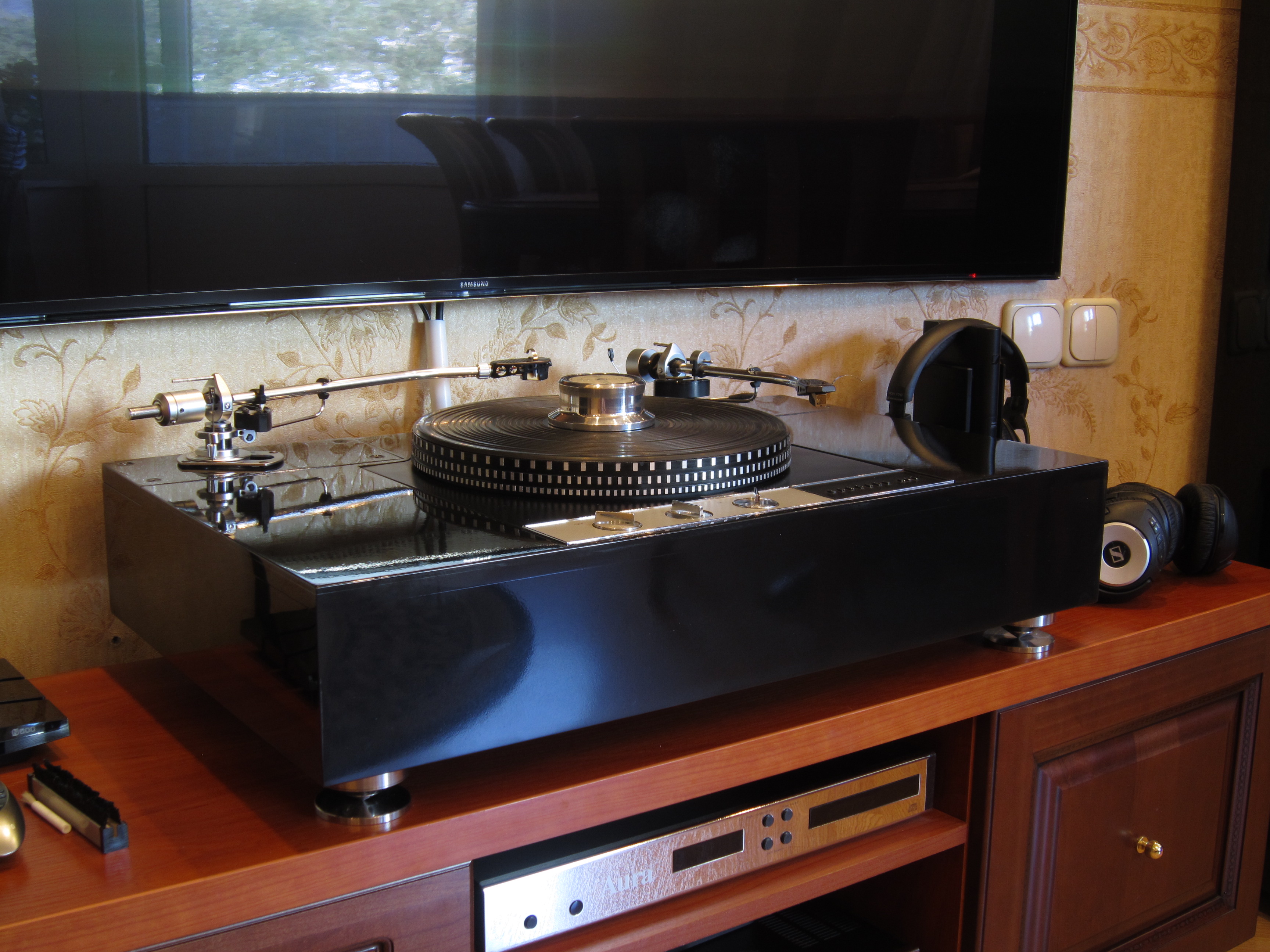

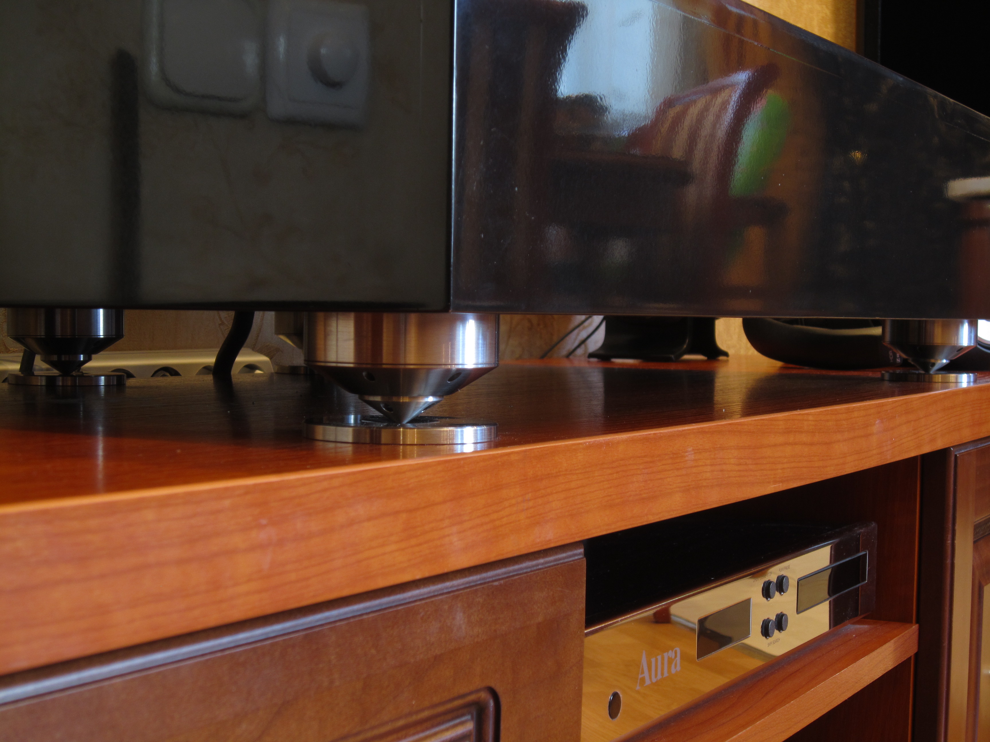

Регулируемые ножки-опоры

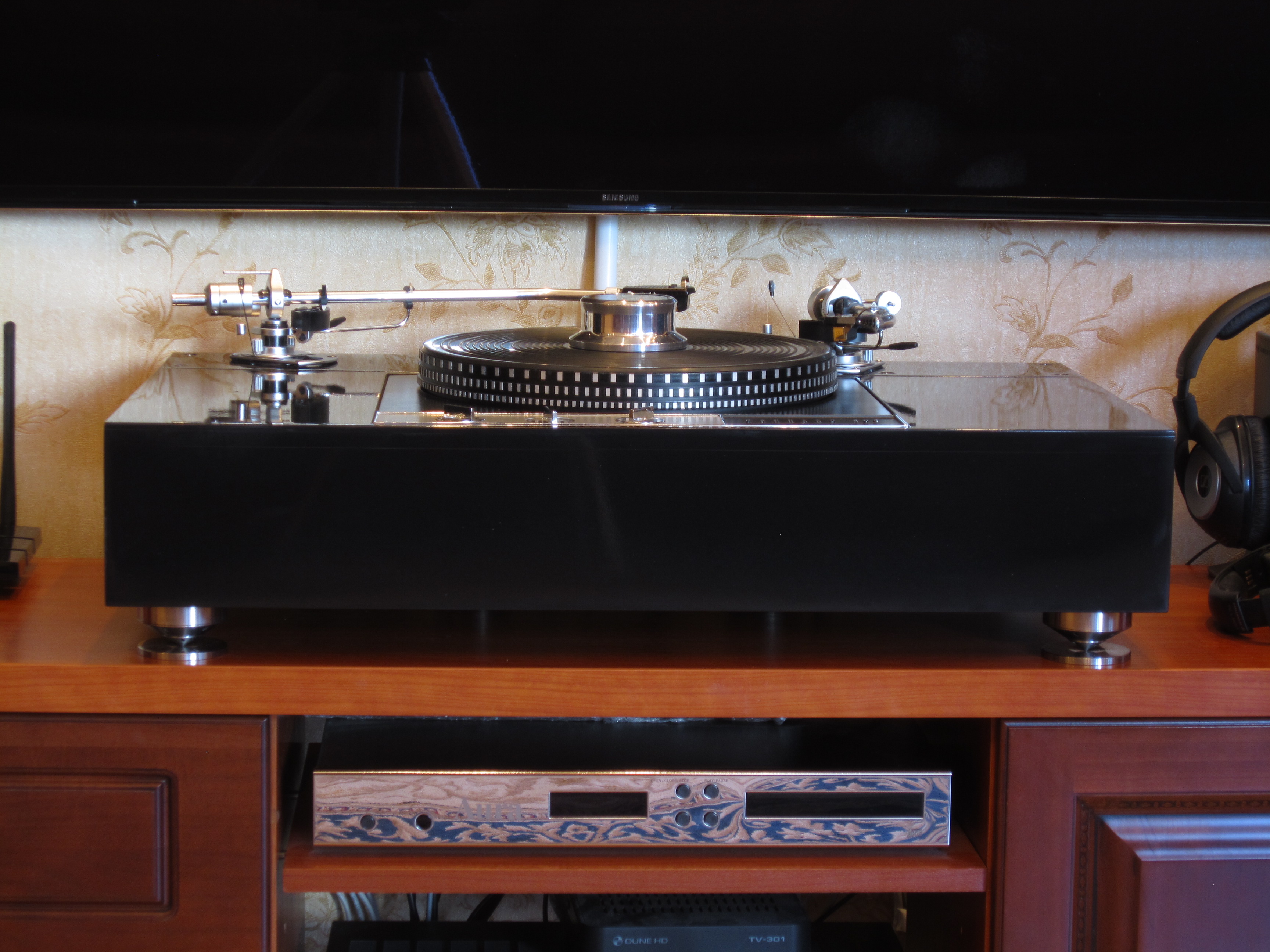

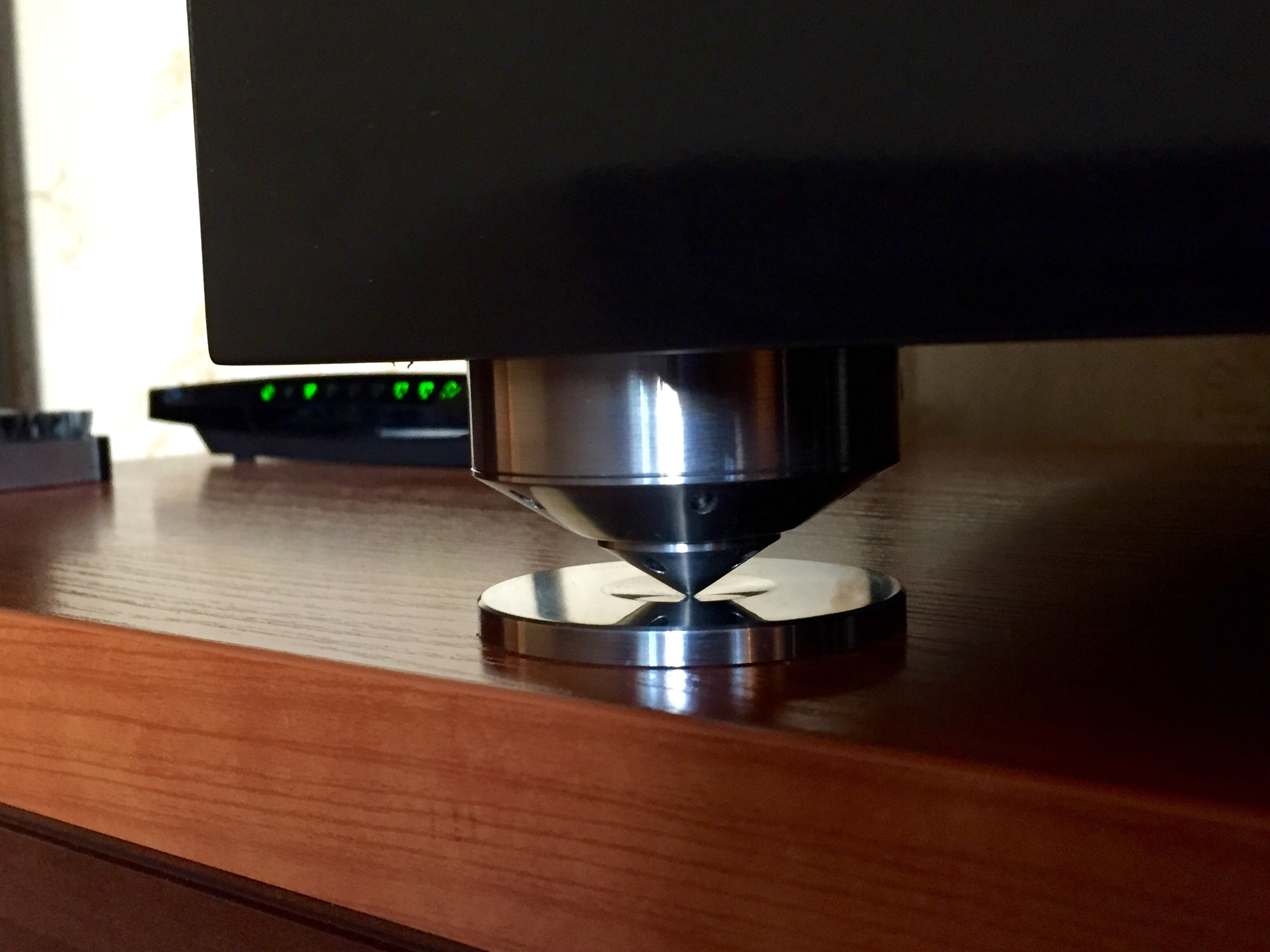

Сообщение Роман Мирошниченко » 27 авг 2015, 17:24
Garrard получил достойные ножки - viewtopic.php?f=21&t=182

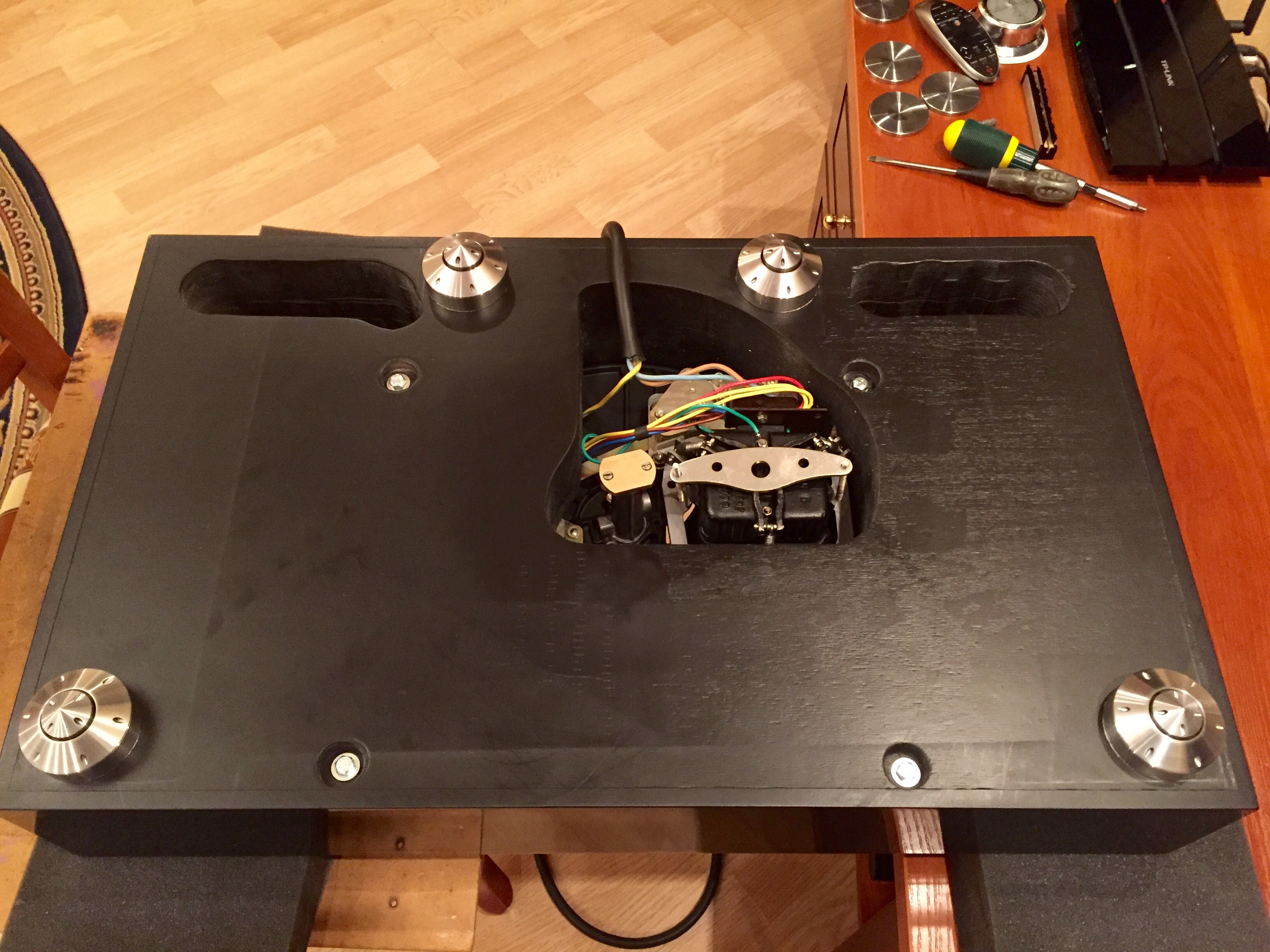

Фотографии
Сообщение Роман Мирошниченко » 27 авг 2015, 17:53
Мне нравится результат. Ножки удобны в регулировке и смотрятся пропорционально. Сейчас жду такие же под акустику.

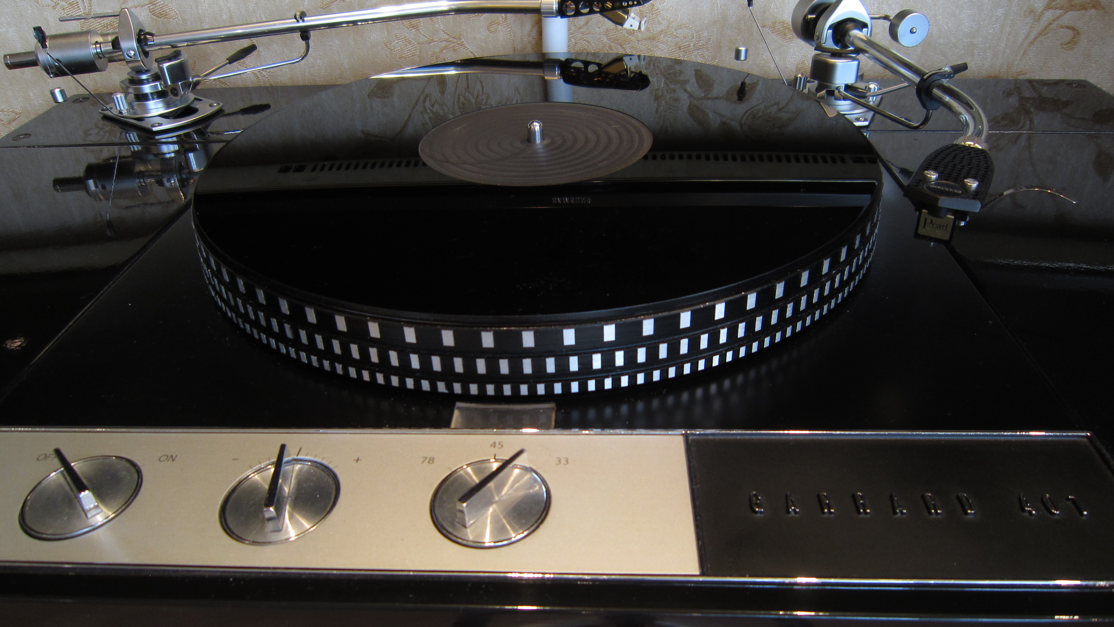

Неоновая лампа для стробоскопа

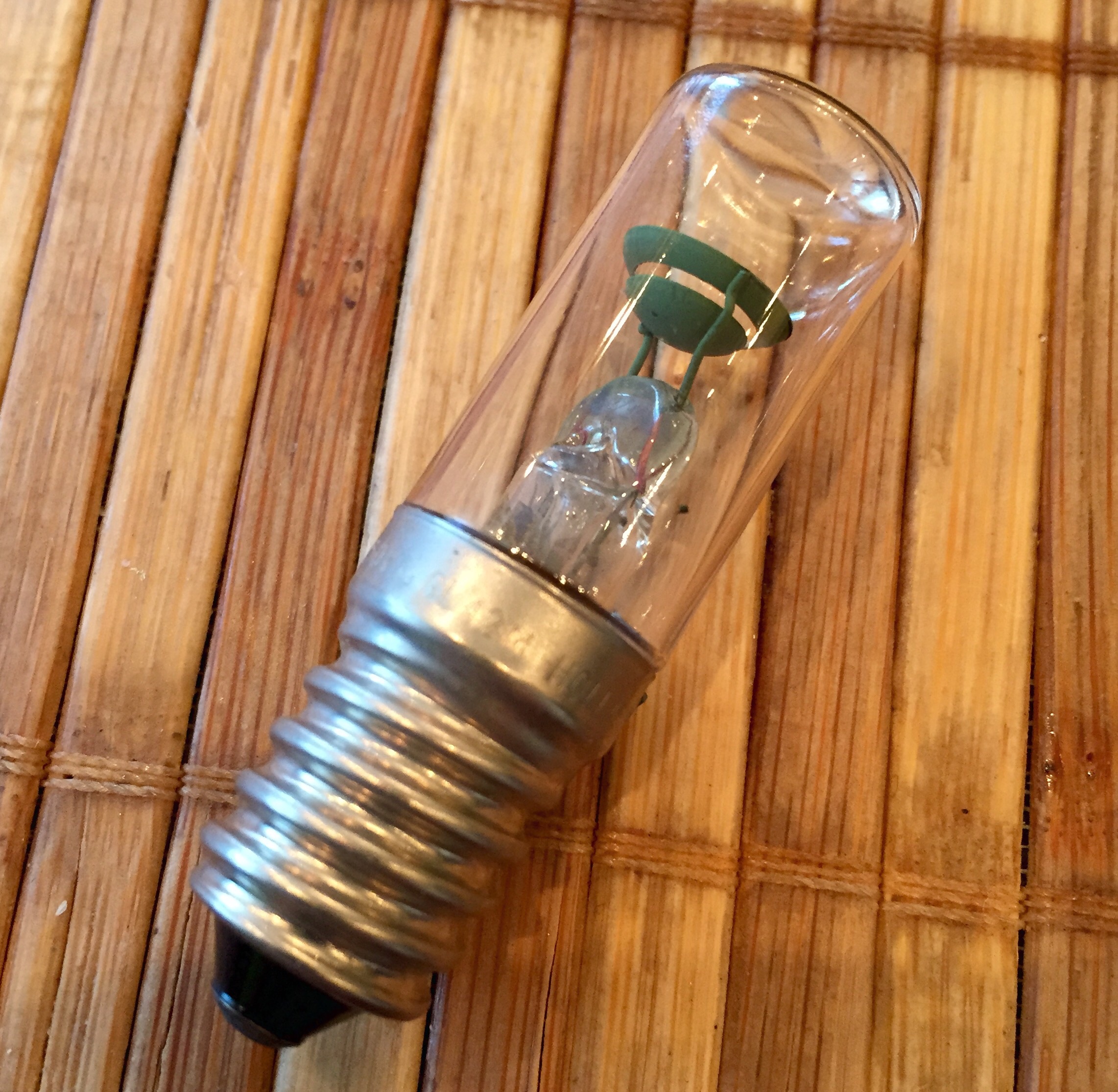

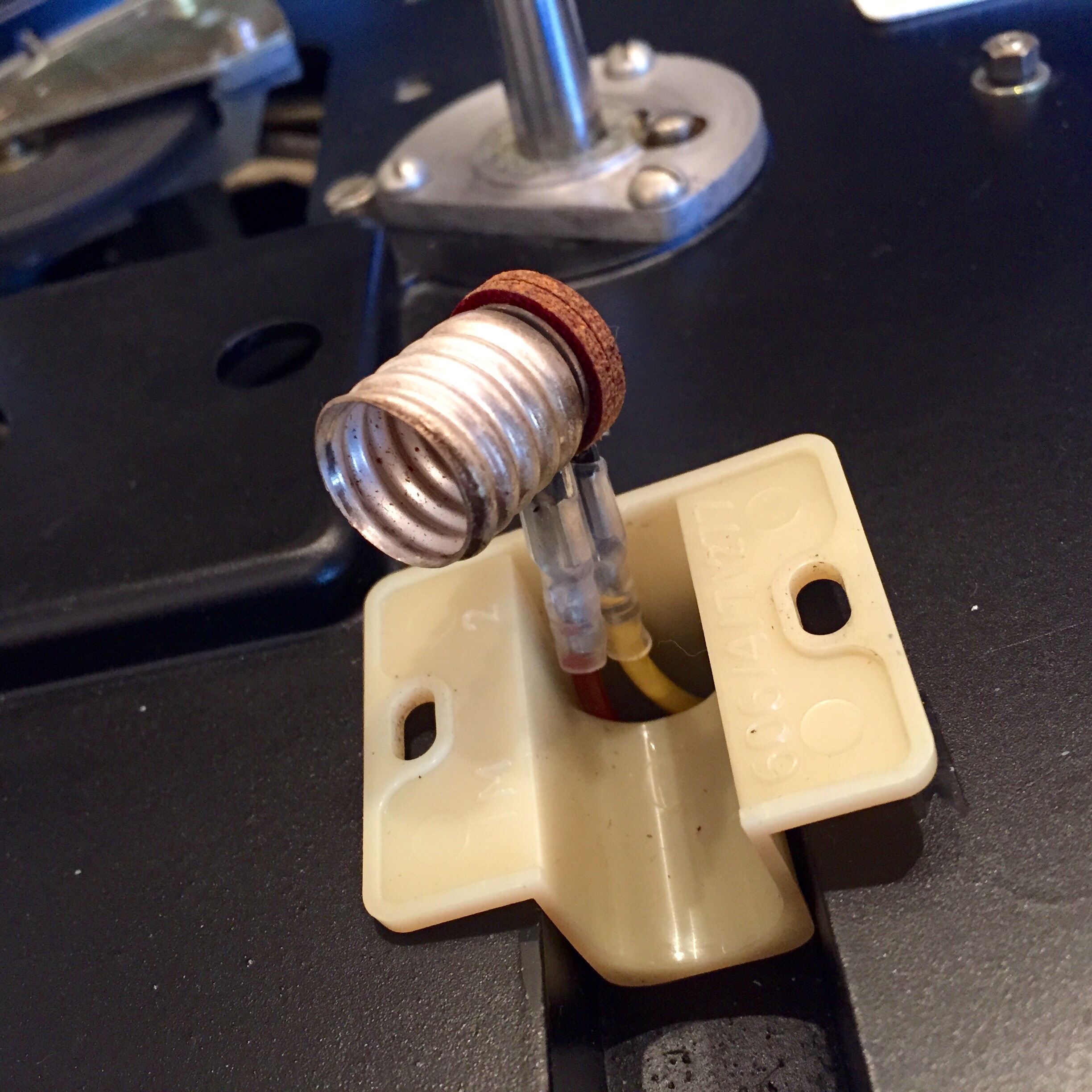

Сообщение Роман Мирошниченко » 28 авг 2015, 09:45
В ходе манипуляций с Garrard перестала светить лампа стробоскопа. При тех. поддержке Яна, я "прозвонил-промерил" - все оказалось исправно и после сборки заработало. Вероятно окислились контакты в патроне, а после моих манипуляций они зачистились.
Хочу сюда выложить наименование лампы, что установлена, дабы потом ее легче было бы найти.
B5 PHILIPS 220-250V ~ GL 42M HOLLAND

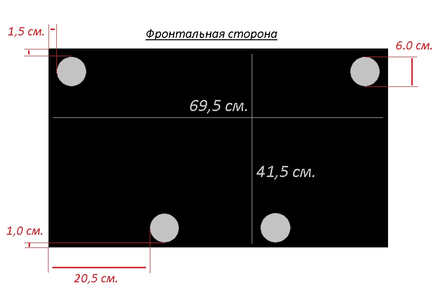

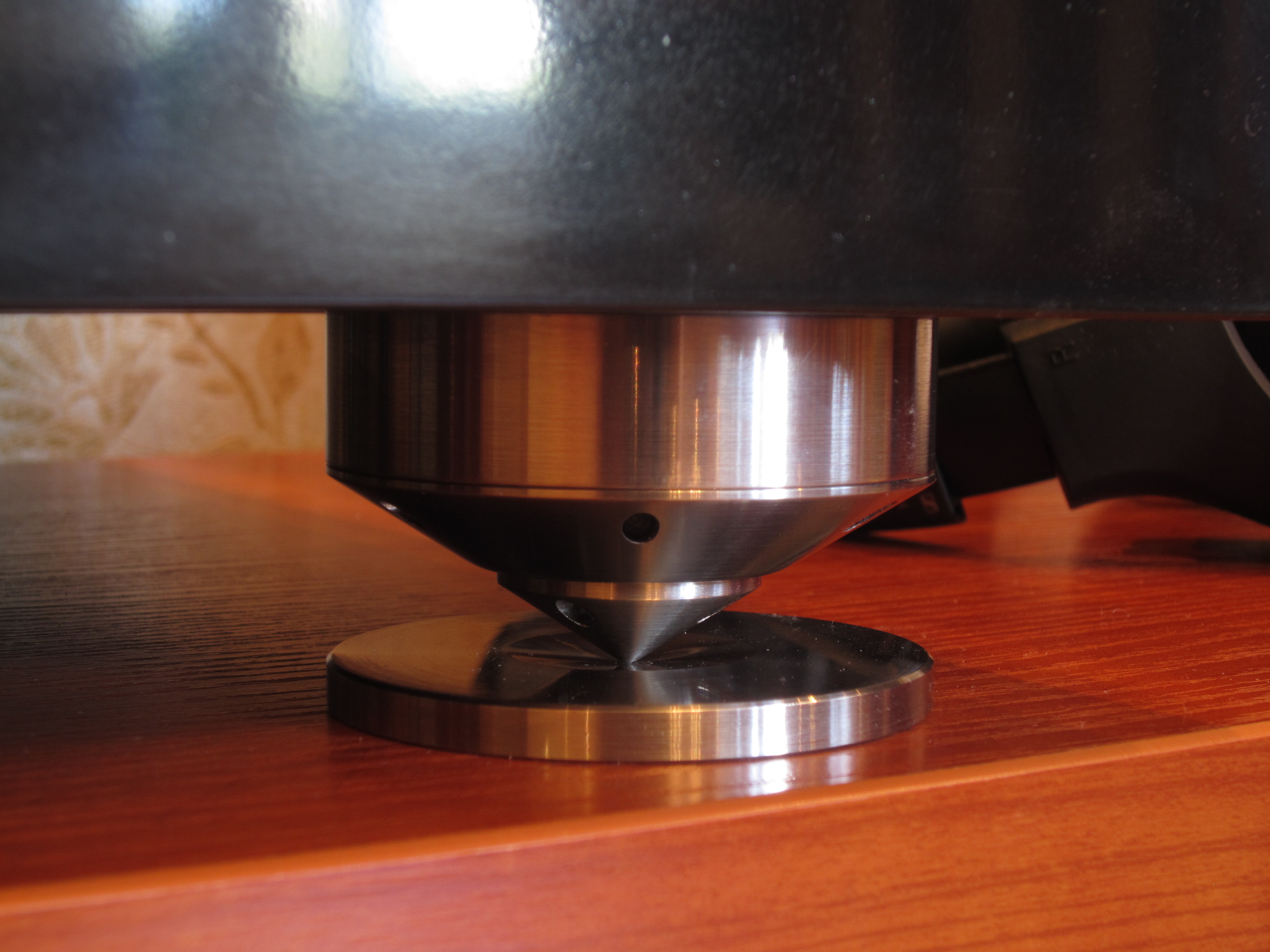

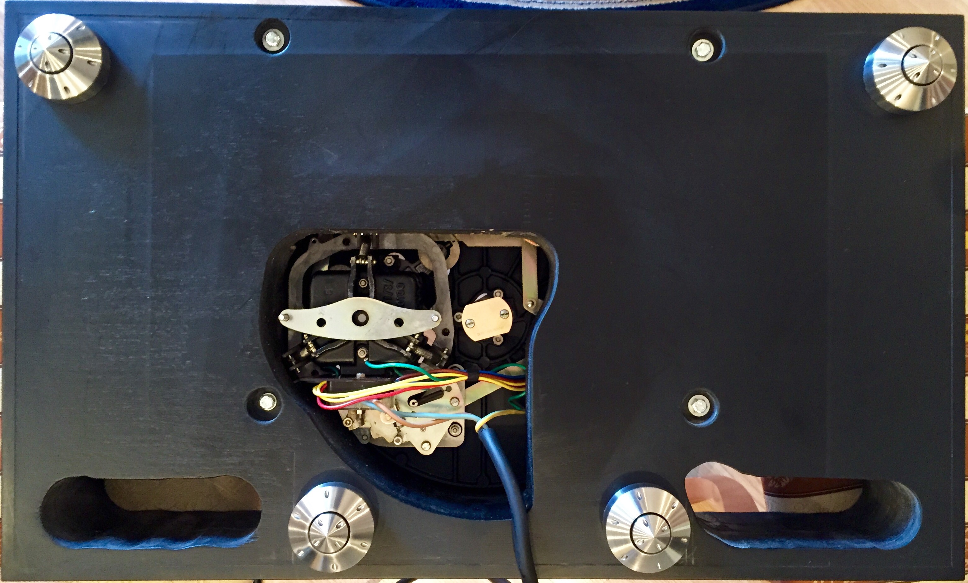

Размещение ножек-опор

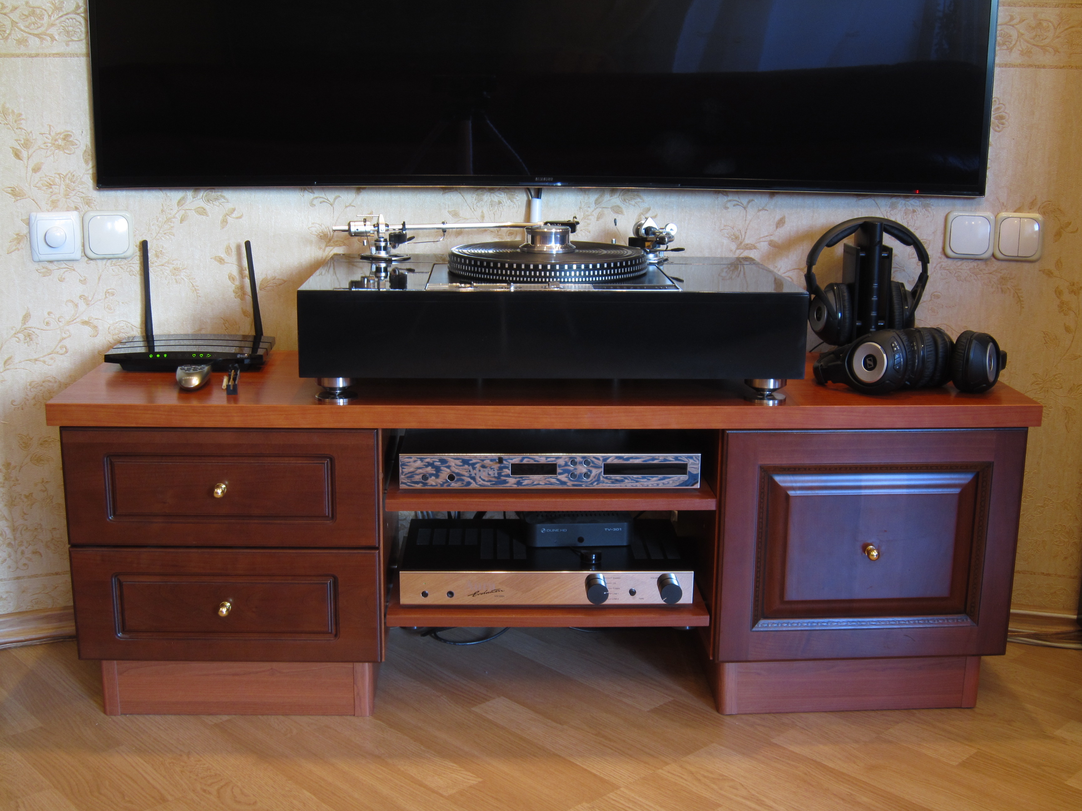

Сообщение Роман Мирошниченко » 28 авг 2015, 10:16
В дальнейшем, при конструировании стойки под проигрыватель, нужны будут параметры размещения ножек на плинте. Сохраню их здесь.

Сообщение Роман Мирошниченко » 28 авг 2015, 16:20
Очень хотелось бы написать, что "ЗВУК", после установки новых ножек, невероятно преобразился :-) ... Увы, я этого не наблюдаю. Однако, заметный эффект все-таки имеется. Так как проигрыватель почти полностью разбирался (снимались и тонармы), предстояла кропотливая проверка настроек. Причем, начиная с самого элементарного - уровней горизонта тонармов и опорного диска. Я решил приурочить к этому и смену головок. Так вот, я совершенно случайно заметил, что если при воспроизведении пластинки постучать костяшками по тумбе, и даже по самому плинту проигрывателя, звукосниматель не реагирует на это. Раньше это сильно проявлялось черех акустику. Теперь же, я могу даже открыть/закрыть дверку или ящик тумбы. На мой взгляд, это показатель хорошей устойчивости проигрывателя на новых ножках.

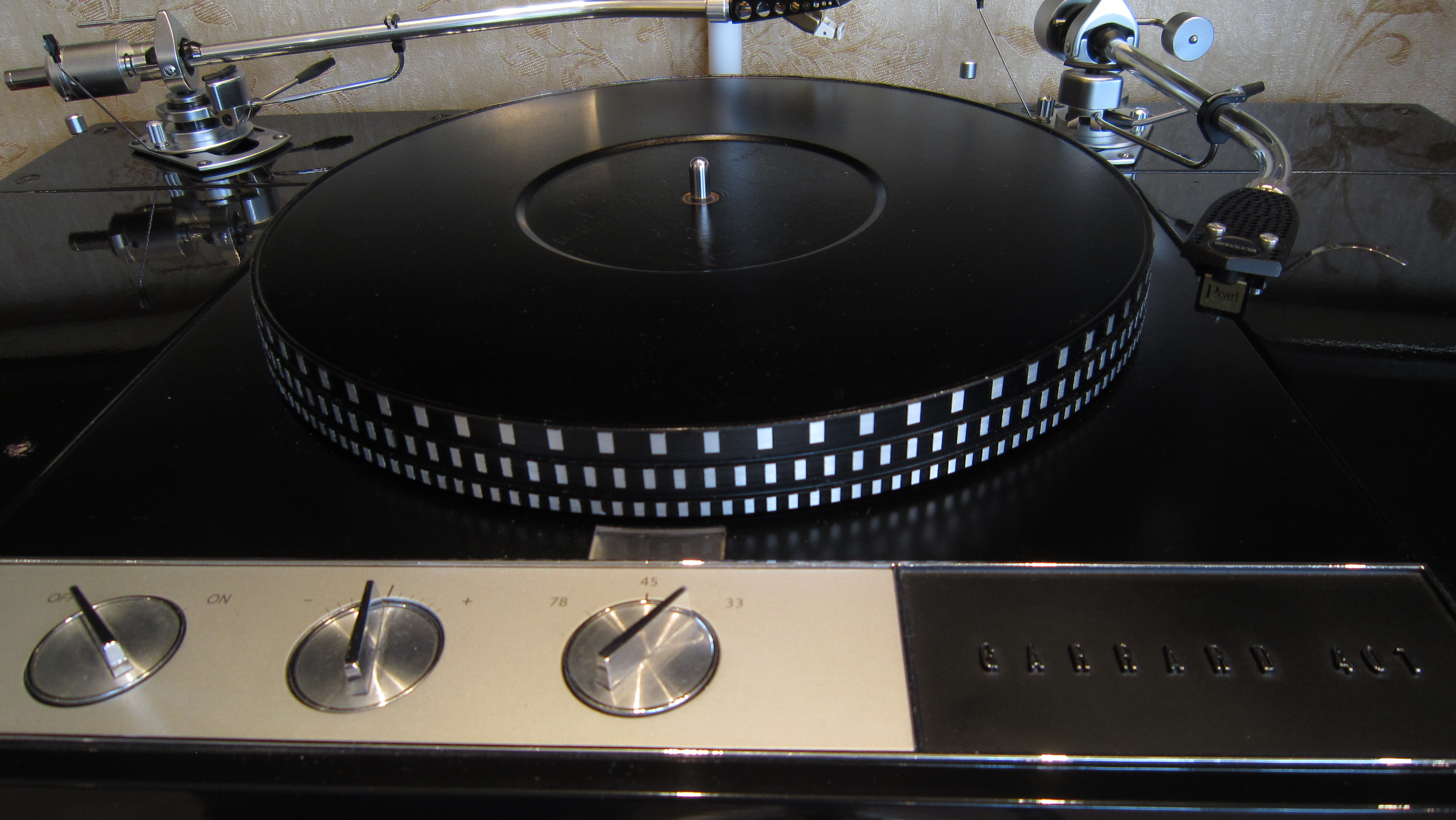

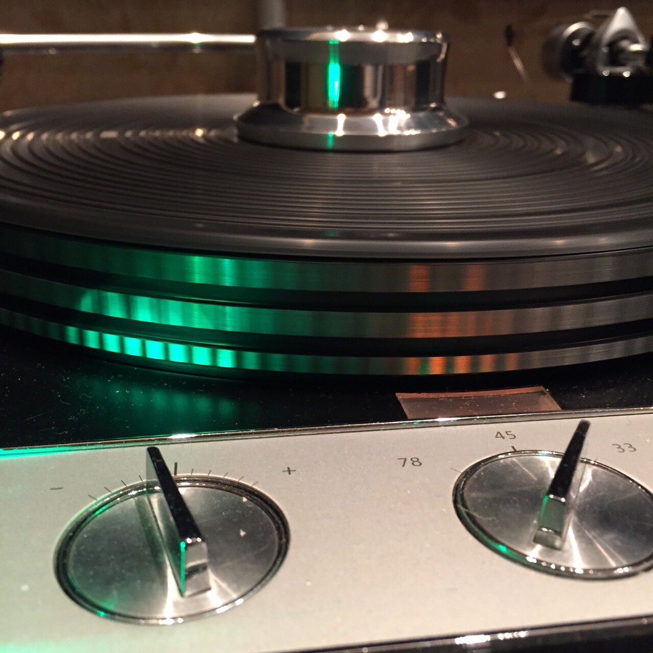

Так работает стробоскоп
Сообщение Роман Мирошниченко » 31 авг 2015, 12:03
По просьбе выкладываю видео:
Отмечу, что видеосъемка вносит свои ньюансы. Вживую видно лучше.
Сообщения: 4358
Благодарил (а): 510 раз
Поблагодарили: 180 раз
Сообщение Роман Мирошниченко » 31 авг 2015, 16:28
Алаев Ян писал(а):Я хотел посмотреть принцип передачи света на вращающийся диск.
Что-то мне подсказывает, что "стеклышко" на лампе у моего проигрывателя не оригинальное. Живьем не видел, но на "фото из сети" подобные стекла рифленые (не путать с более поздними модификациями, где стекло было совсем иной формы - выступающее), может быть это дает лучшее рассеивание на риски.
Алаев Ян писал(а):По идее, при изменении напряжения питания 220В должно происходить изменение скорости вращения диска.
Ты абсолютно прав. Я долго боролся с плаванием скорости во время воспроизведения (Были правда и проблемы со смазкой подшипника ролика). На слух это не всегда и заметно, но на стробоскопе видно. Я ставил стабилизатор, но стало лишь хуже. Он более четко реагировал и изменения скорости уже были слышны и раздражали.
Алаев Ян писал(а):Тут мы плавно приходим к необходимости регенератора питания и стабилизатора напряжения.
Ну, меня-то агитировать долго не придется.
Алаев Ян писал(а):А по поводу стробоскопа - я бы порекомендовал подумать о внешнем устройстве, например, питающимся от батарейки, устройстве, которое кладется рядом с вращающимя диском и выдает точные импульсы света нужной частоты и эти импульсы синхронизируются не от питающей сети, а от кварцевого резонатора. Соответственно это был бы эталон частоты, независящий от внешних факторов.
Я согласен, что это отдельный вопрос. И он достоин рассмотрения и серьезного подхода. И тут опять много факторов появляется... Например, зачем класть рядом, если можно использовать штатное место под лампу.

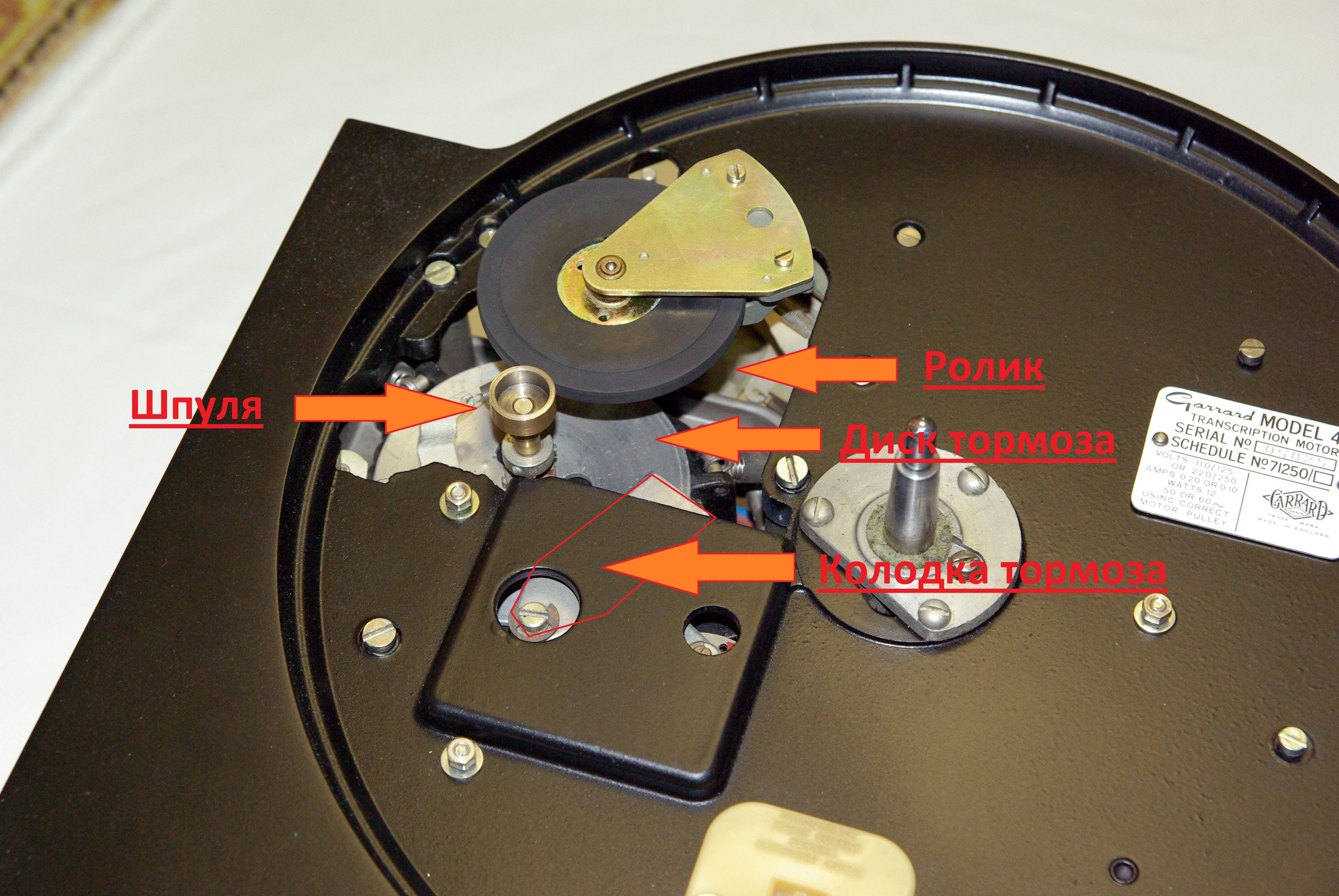

Сообщение Роман Мирошниченко » 11 сен 2015, 17:53
На оси двигателя установлены "шпуля" и "диск тормоза". При включении "ролик" прижимается одновременно к "шпуле" и внутренней поверхности опорного диска. Так передается вращение. Для торможения вращаем ручку,"колодка" механически надвигается на "диск тормоза". Но, не касается его (это регулируется и при передвижке проигрывателя у меня легко сбивается). Торможение возникает за счет... Я не помню, как это правильно назвать... За счет создаваемого поля.
Но, не частотой питающего тока это регулируется штатно. Поэтому и избавляются от данного механизма. Мол ненужные вибрации и т.п. Я же больше озабочен стабильностью вращения, которую при подключении к розетке и "стабильностью"-то трудно назвать. А играет GARRARD на мой слух замечательно.

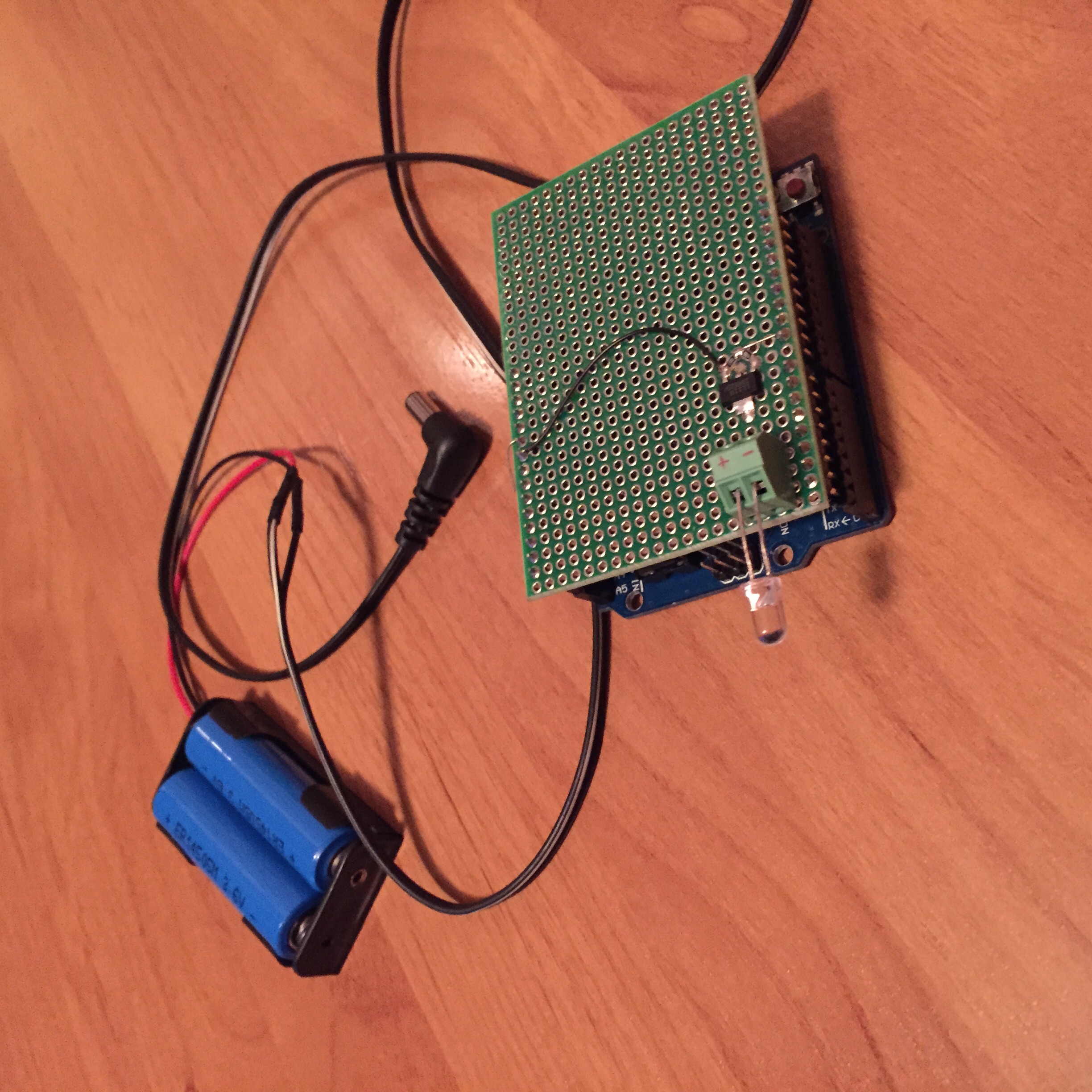

Прототип
Сообщение Роман Мирошниченко » 13 сен 2015, 19:15

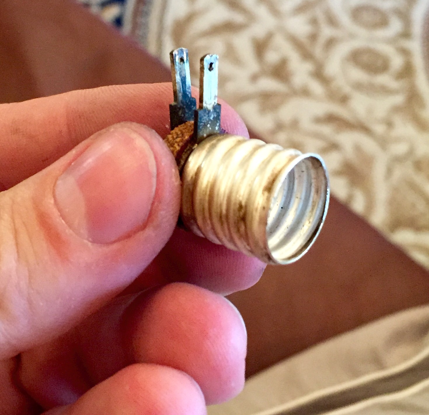

Ян молодец. Сказано-сделано!!! Вот уже у меня пробный "светильничек"! Сразу на пробу. РАБОТАЕТ :clap:
Эффект стробоскопа заметен четче, чем со штатной лампой.

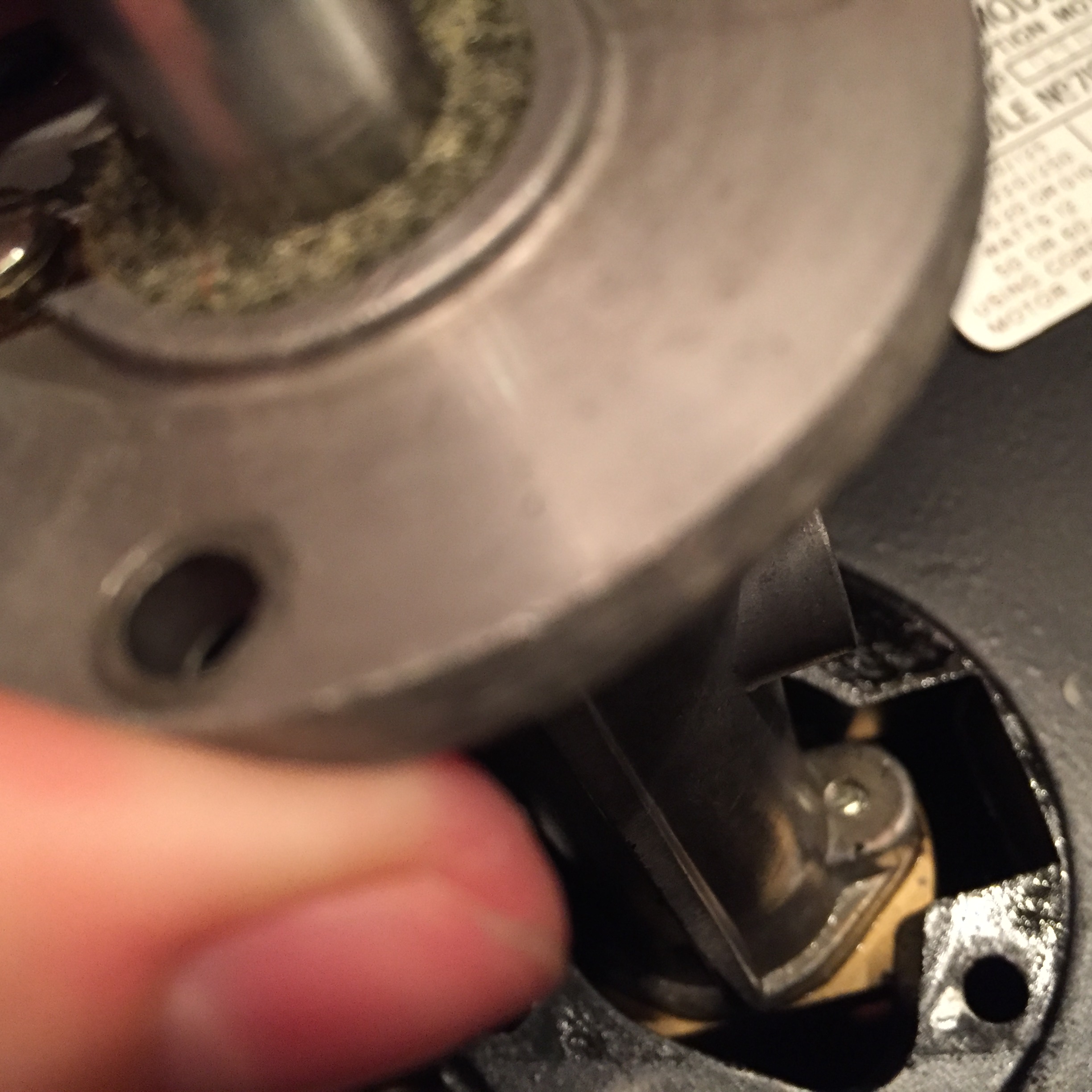

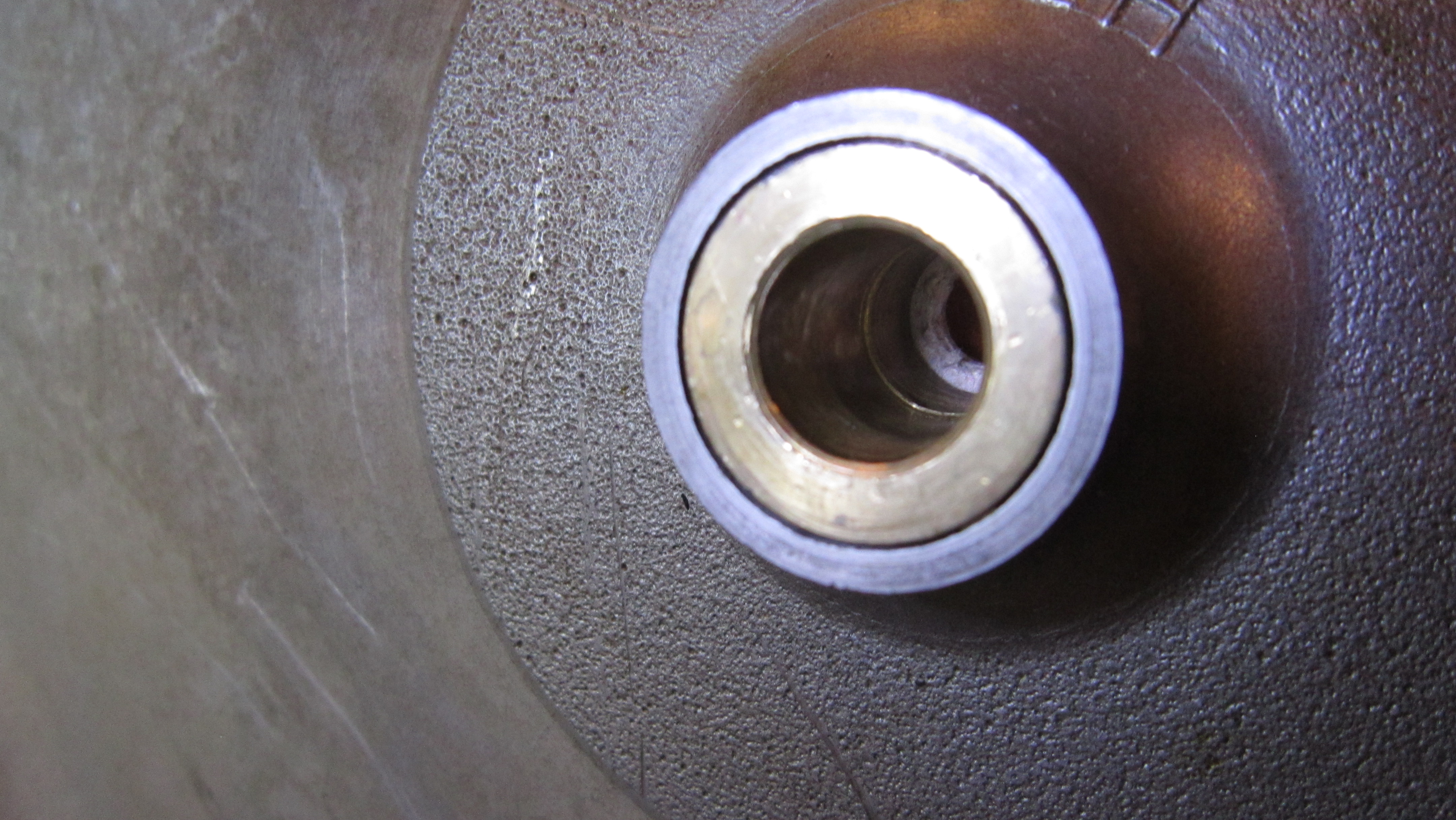

Сплошной "ШАЛТАЙ-БОЛТАЙ"
Сообщение Роман Мирошниченко » 23 сен 2015, 18:58

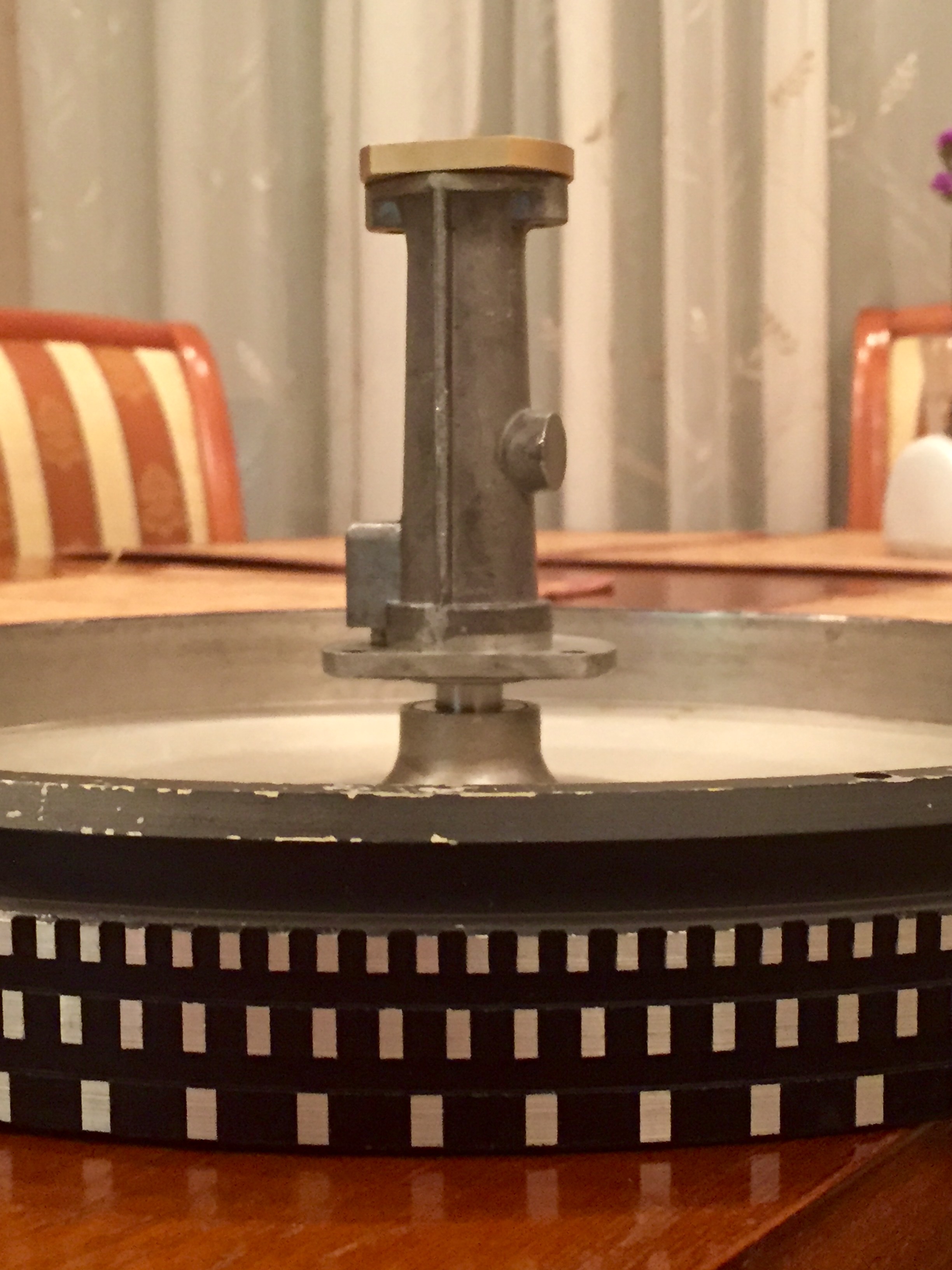

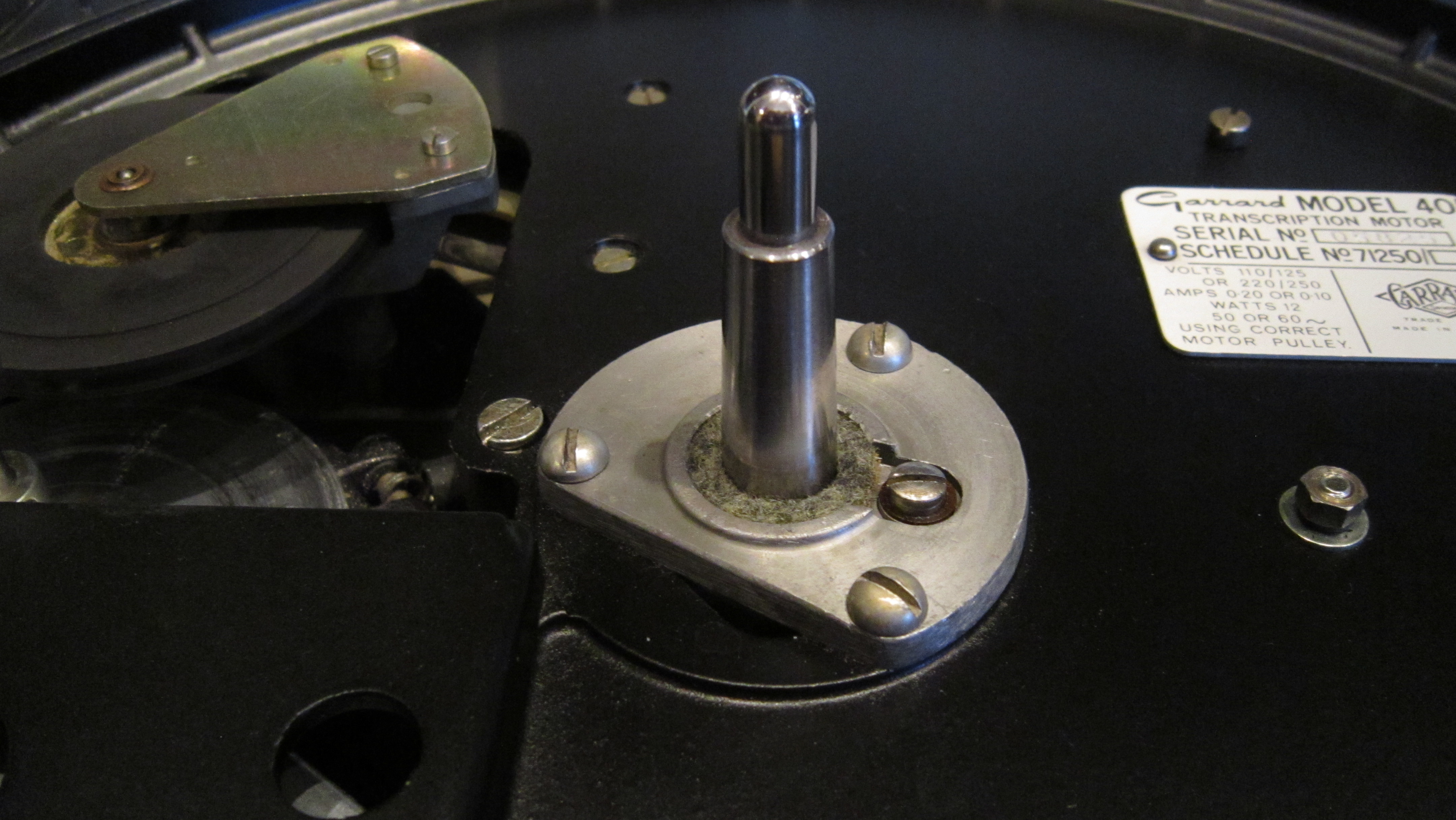

Очень я уважаю ВЫСОКУЮ МЕХАНИКУ (по аналогии с высокой модой :wink: ). А тут еще, нахожусь под впечатлением разных DIY проигрывателей, увиденных в YouTube... (Вот ведь, что люди творят!!! Я и не знал о том, что сейчас на столь высокотехнологичном уровне развивается виниловодство. Не те форумы я посещал, когда выбирал свой проигрыватель мечты :twisted: ) Вобщем, вплотную подошел я к вопросу устранения люфтов на опорном диске.

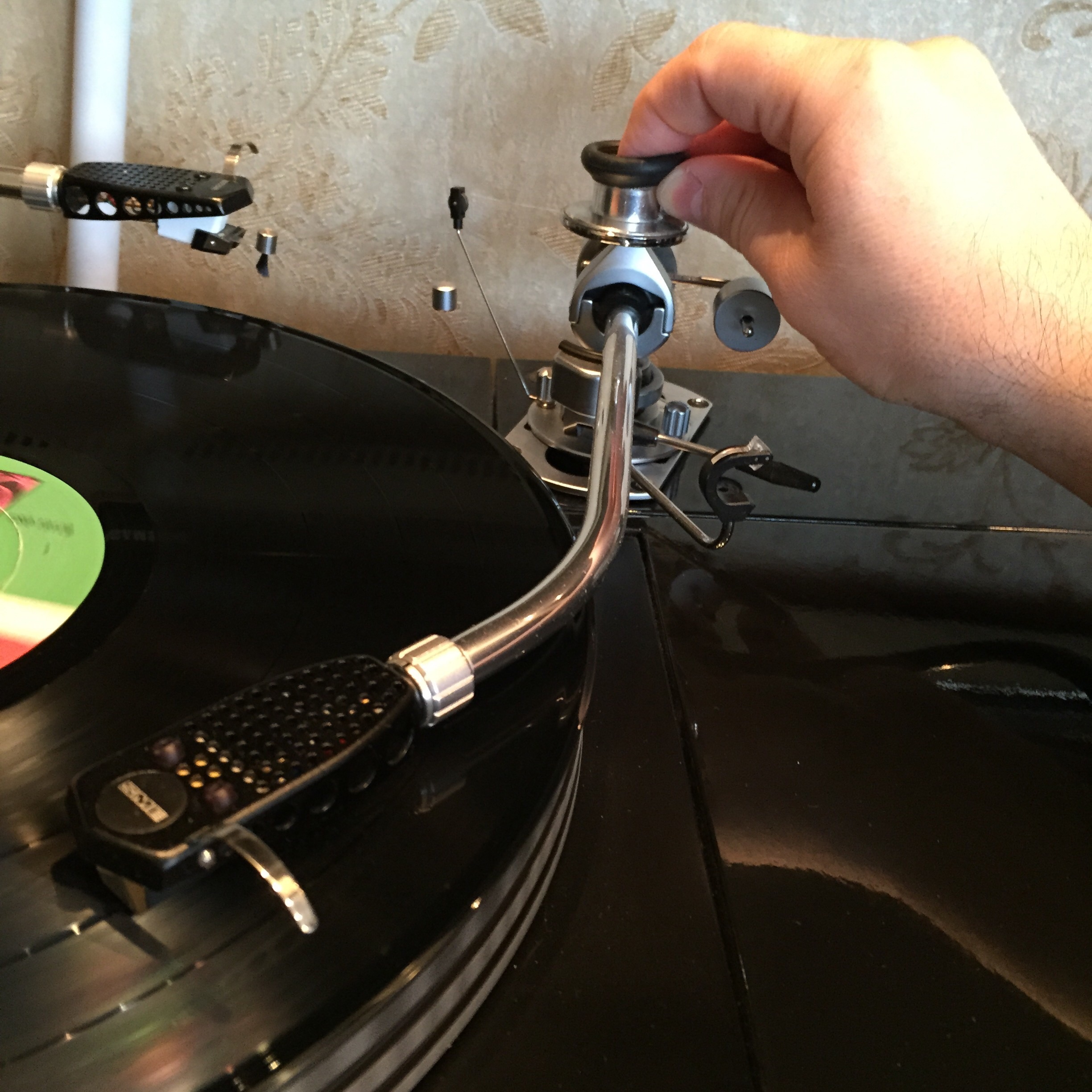

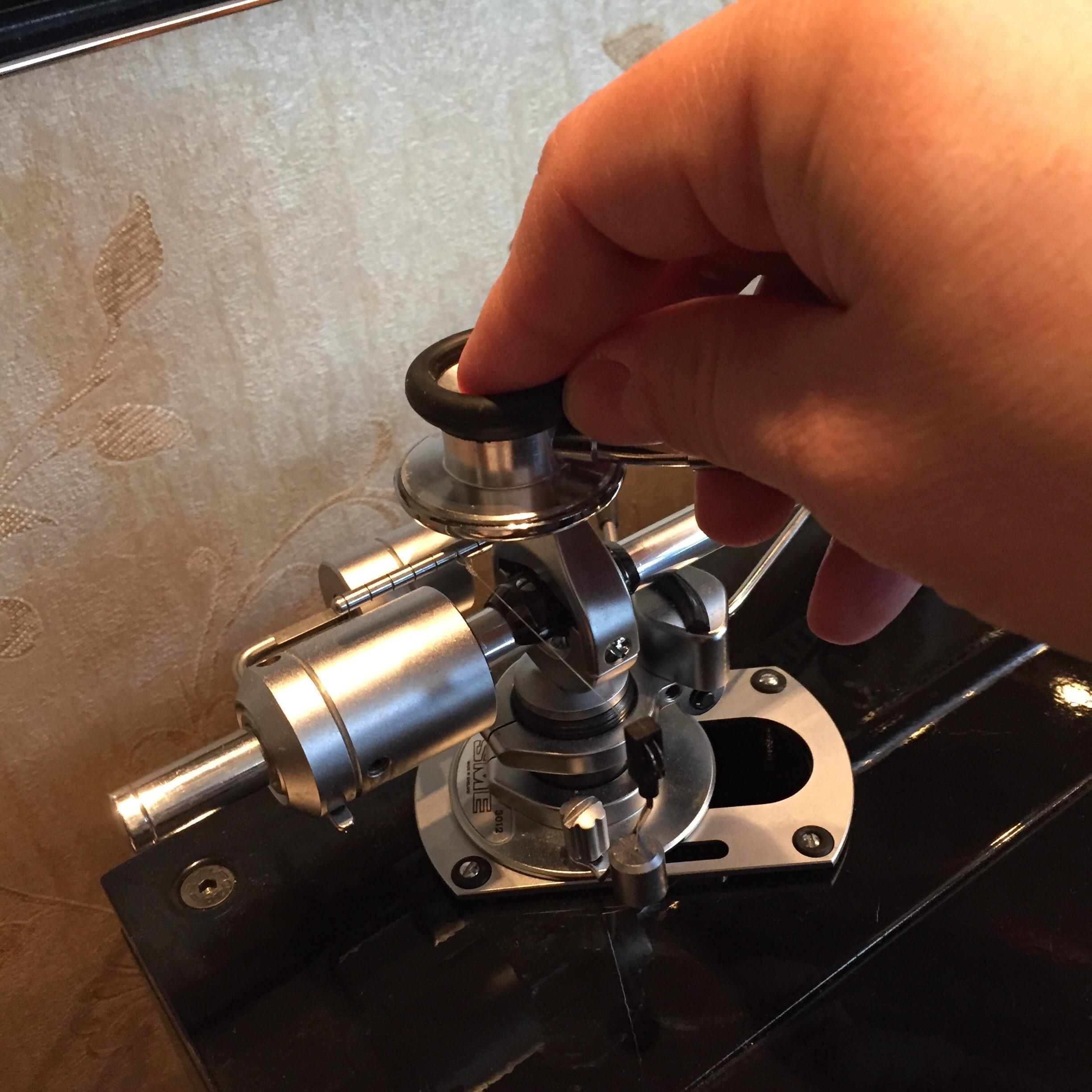

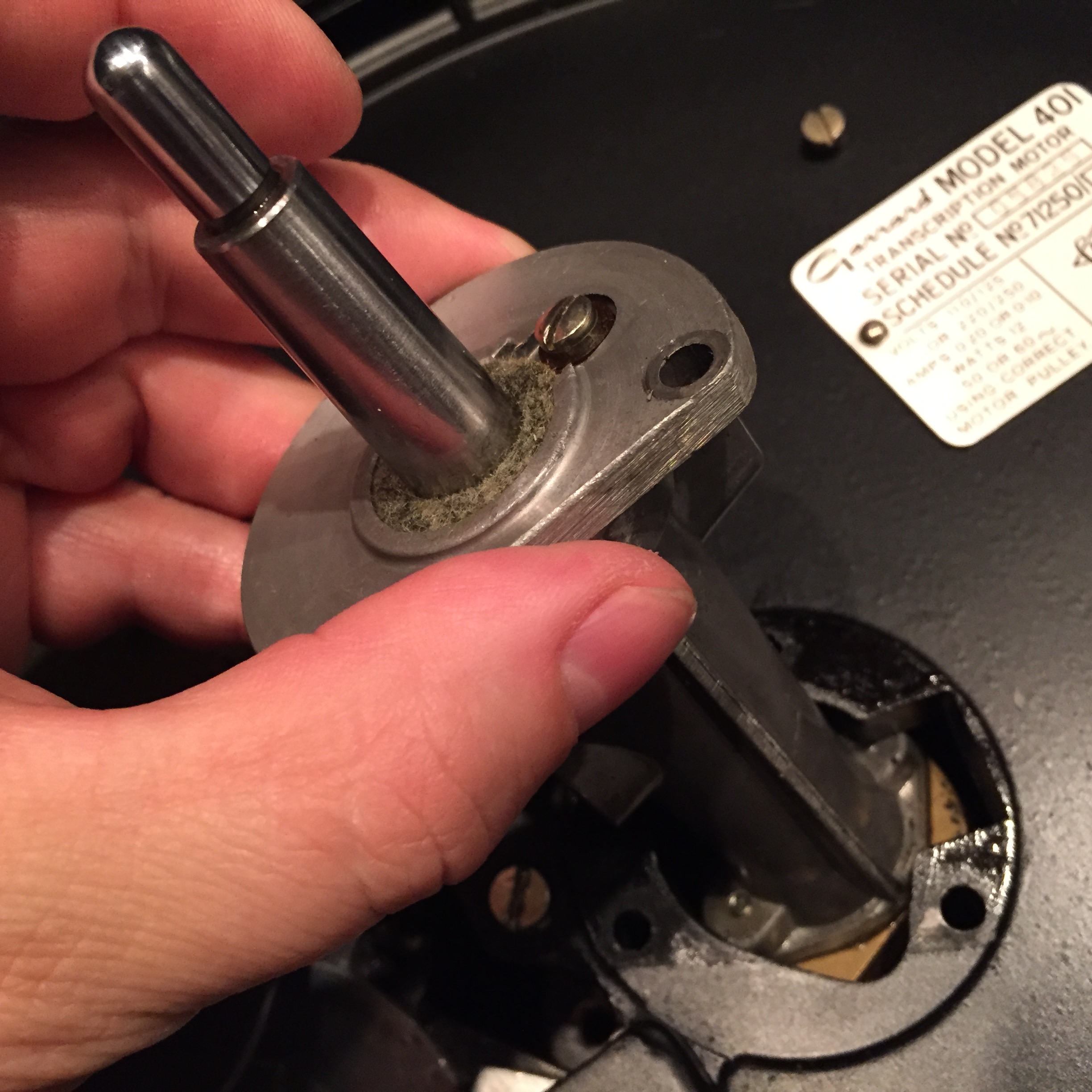

Самое простое, что приходит на ум (и активно насаждается продавцами улучшайзеров) - замена шпинделя. Штука не дешевая!Но, вот так ли все просто? Посмотрим, что у меня.
Вот такой люфт я имею:
В конце второго ролика видно, что диск, изначально стоявший горизонтально, в итоге не вернулся в исходное положение. Именно это и напрягает. Да, амплитуда отклонения всего один градус, но... Буду искать его причину.
Не знаю, благо это для меня сейчас или нет, но любимый "клэмп с уровнем" болтается на шпинделе ой-ой как:
Думаю, корень зла не в этом. Свобода клэмпа позволяет ему лечь на опорный диск всей плоскостью. А мы и выравниваем именно опорный диск. Пэтому сейчас это благо. Однако в идеале, все должно быть ровно относительно оси шпинделя. Ведь клэмп чаще ложится на пластинку или мат, а они могут давать кривизну. Опять я прихожу к в мыслях к цанговому зажиму клэмпа :think:
Посмотрим на сам шпиндель. Люфт присутсвует в обоих направлениях:
Вертикальный ход можно отнести на особенность конструкции. И, горизольнальный (около 1 мм.) - очевидно является нормальным допуском. Но, подвижность опорного диска у меня более значительная. Может быть проблема еще и в месте установки опорного диска на шпиндель. Здесь мы имеем конус и латунную (медную?) втулку. Они вполне могли сработаться со временем. Наверняка, диск не раз снимали/одевали. Если это вообще все от одного проигрывателя.
Пока писал это сообщение, придумал как проверить ход диска относительно шпинделя. Снять диск, перевернуть, снять шпиндель, поставить в диск и посмотреть. Будет видно насколько он садиться и ровно ли по конусу.

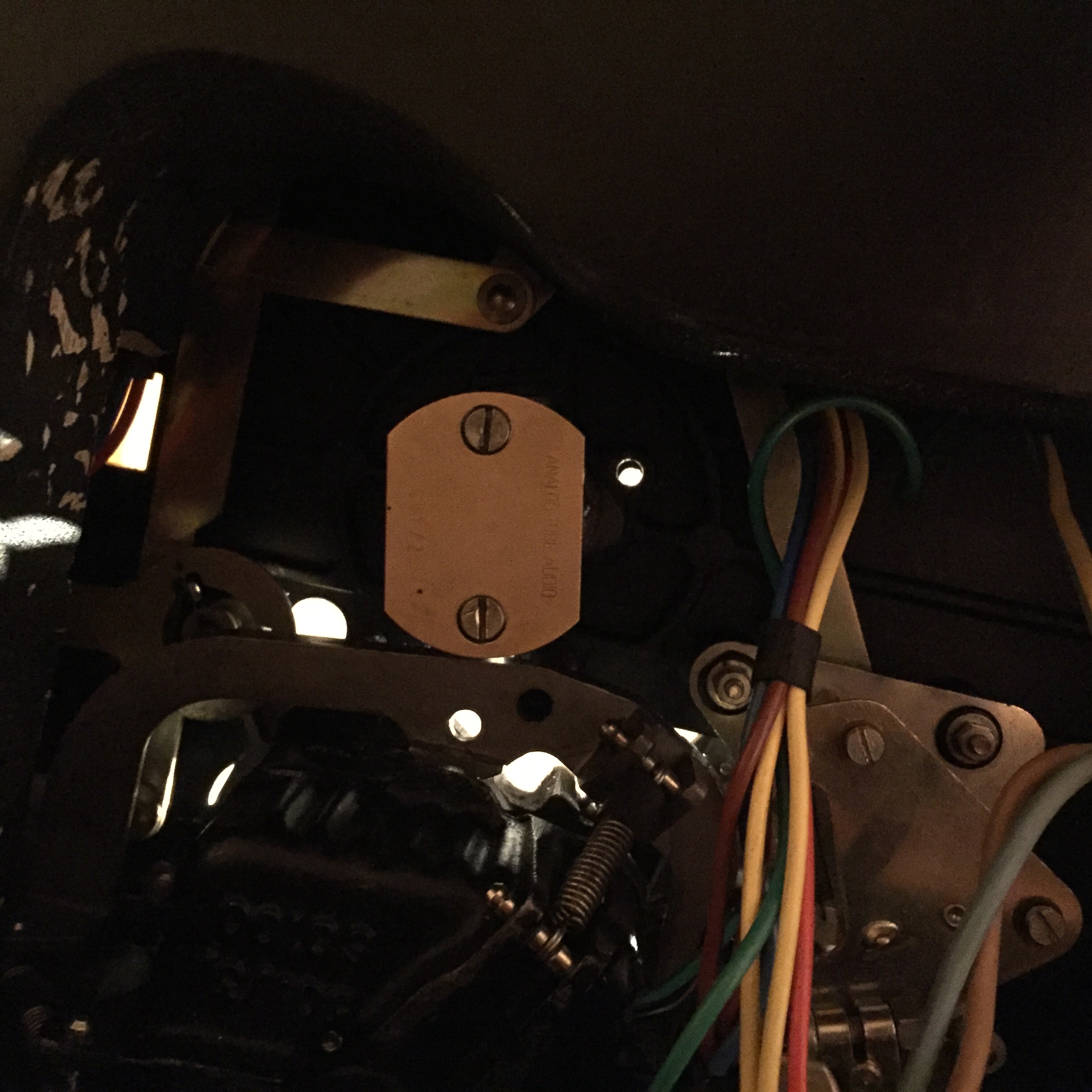

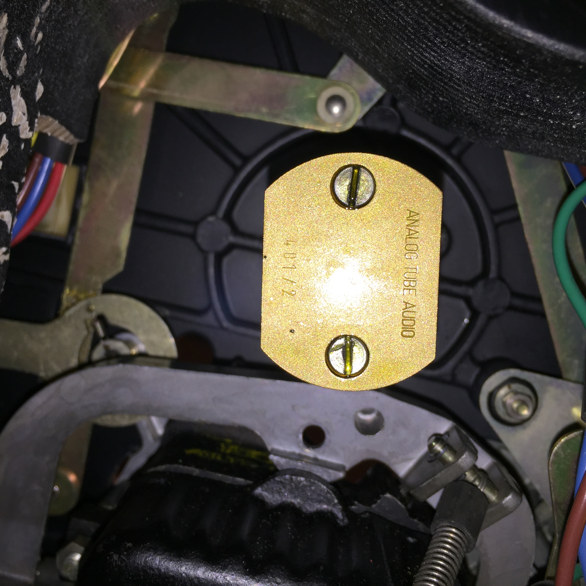

"ANALOG TUBE AUDIO" - берегите свои нервы!

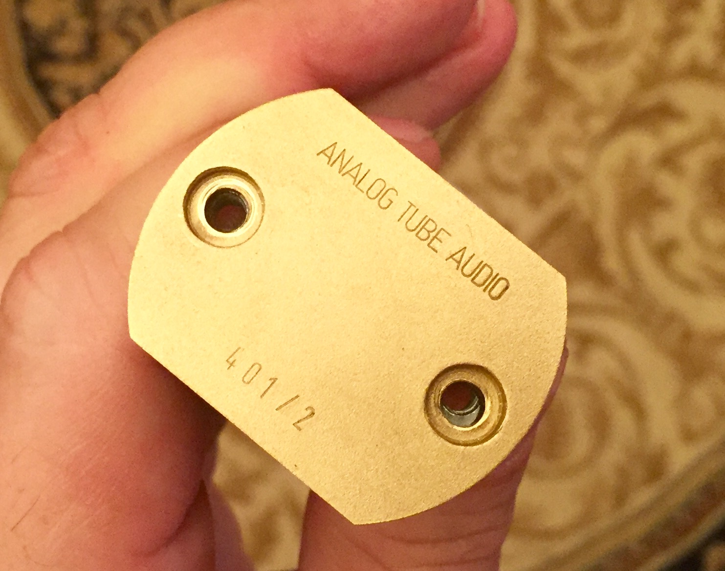

Сообщение Роман Мирошниченко » 23 сен 2015, 20:03

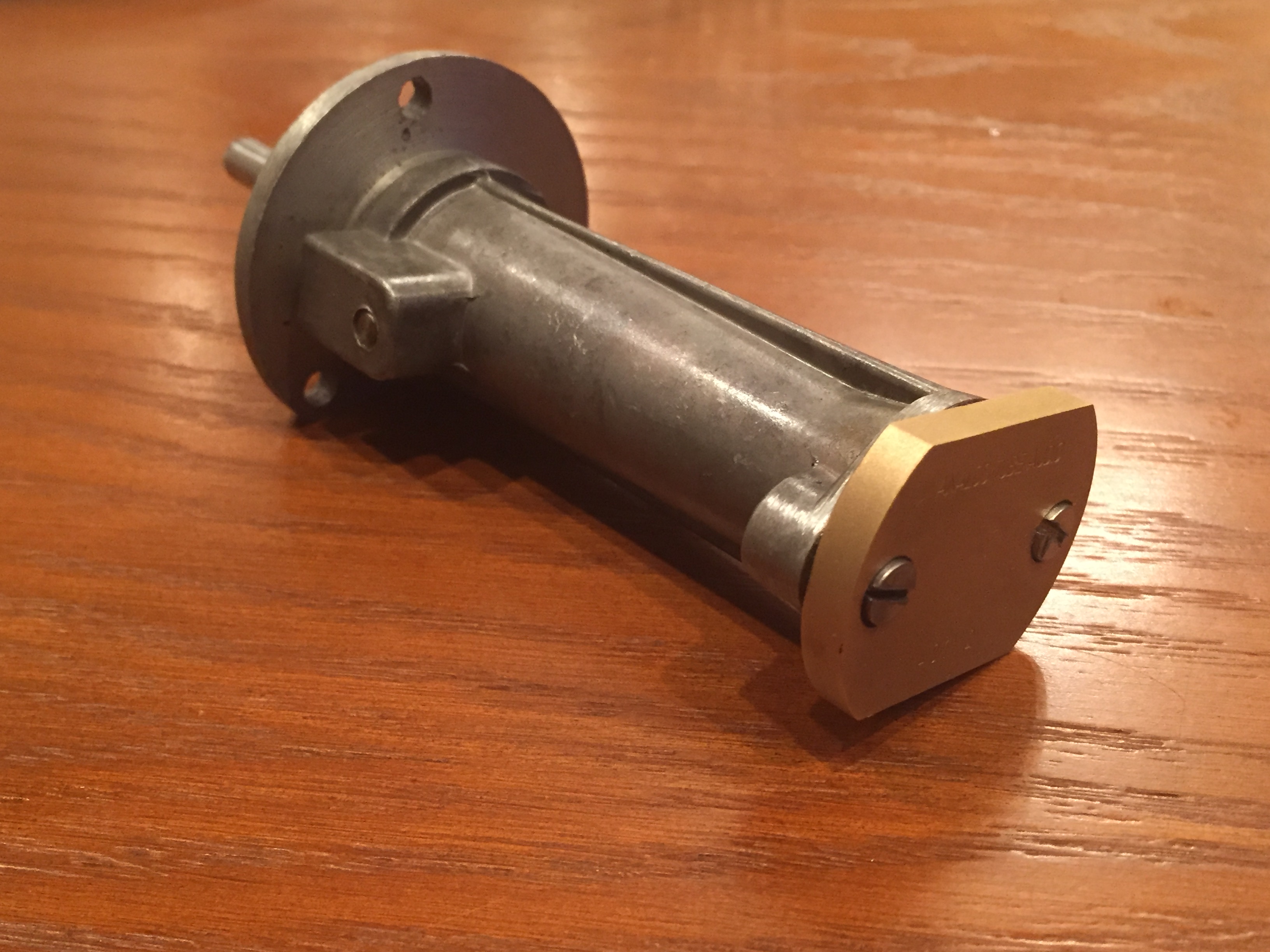

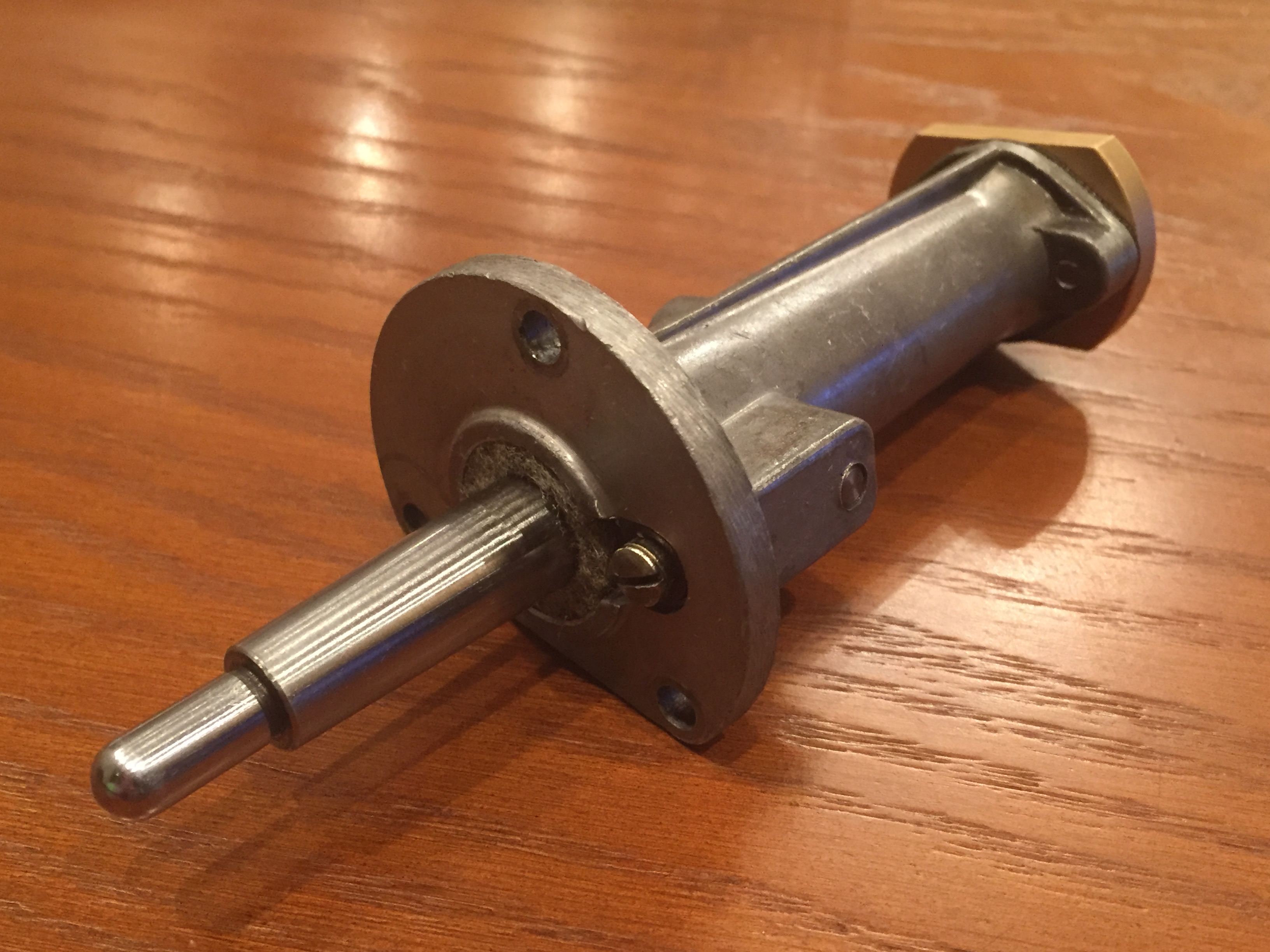

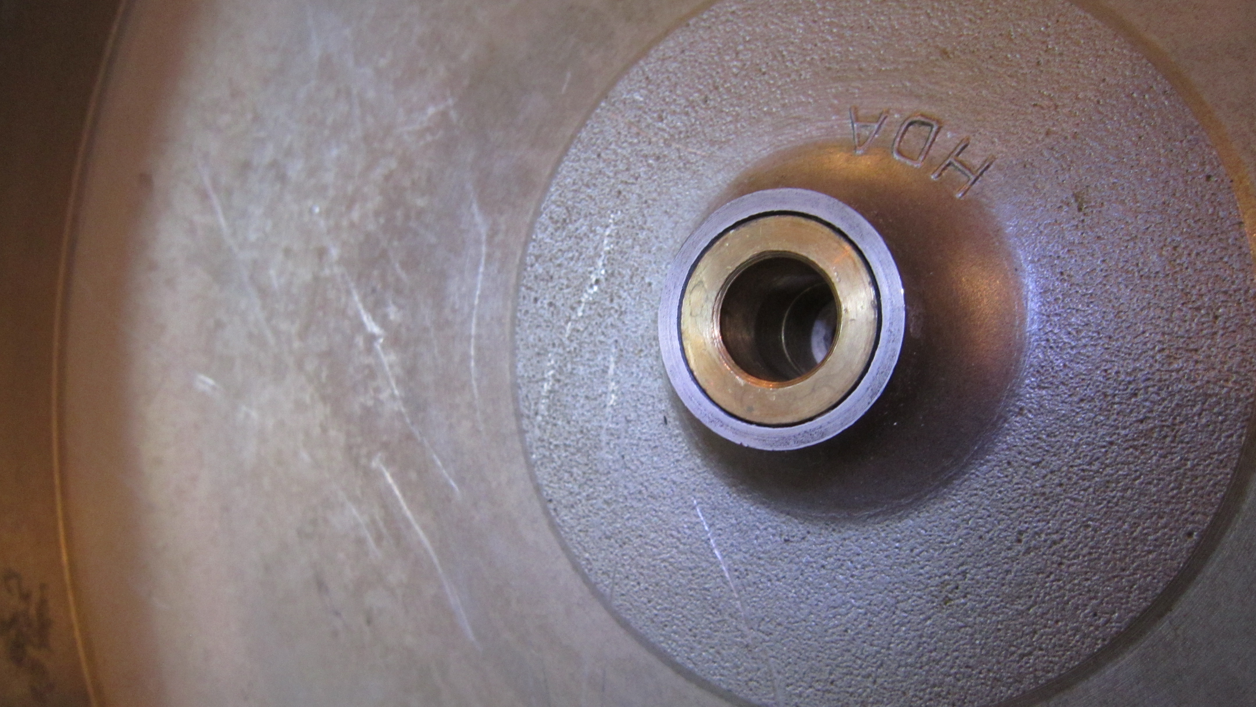

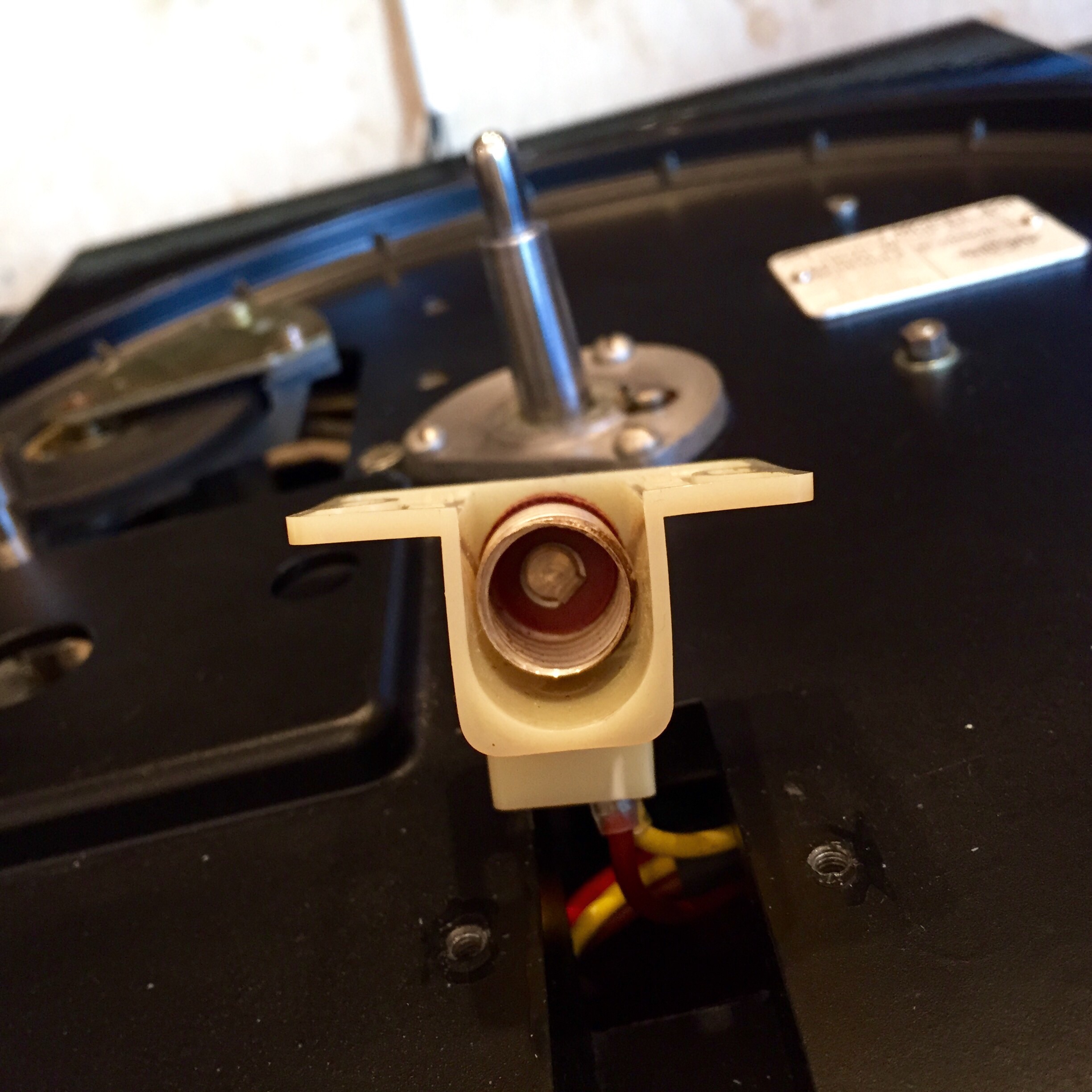

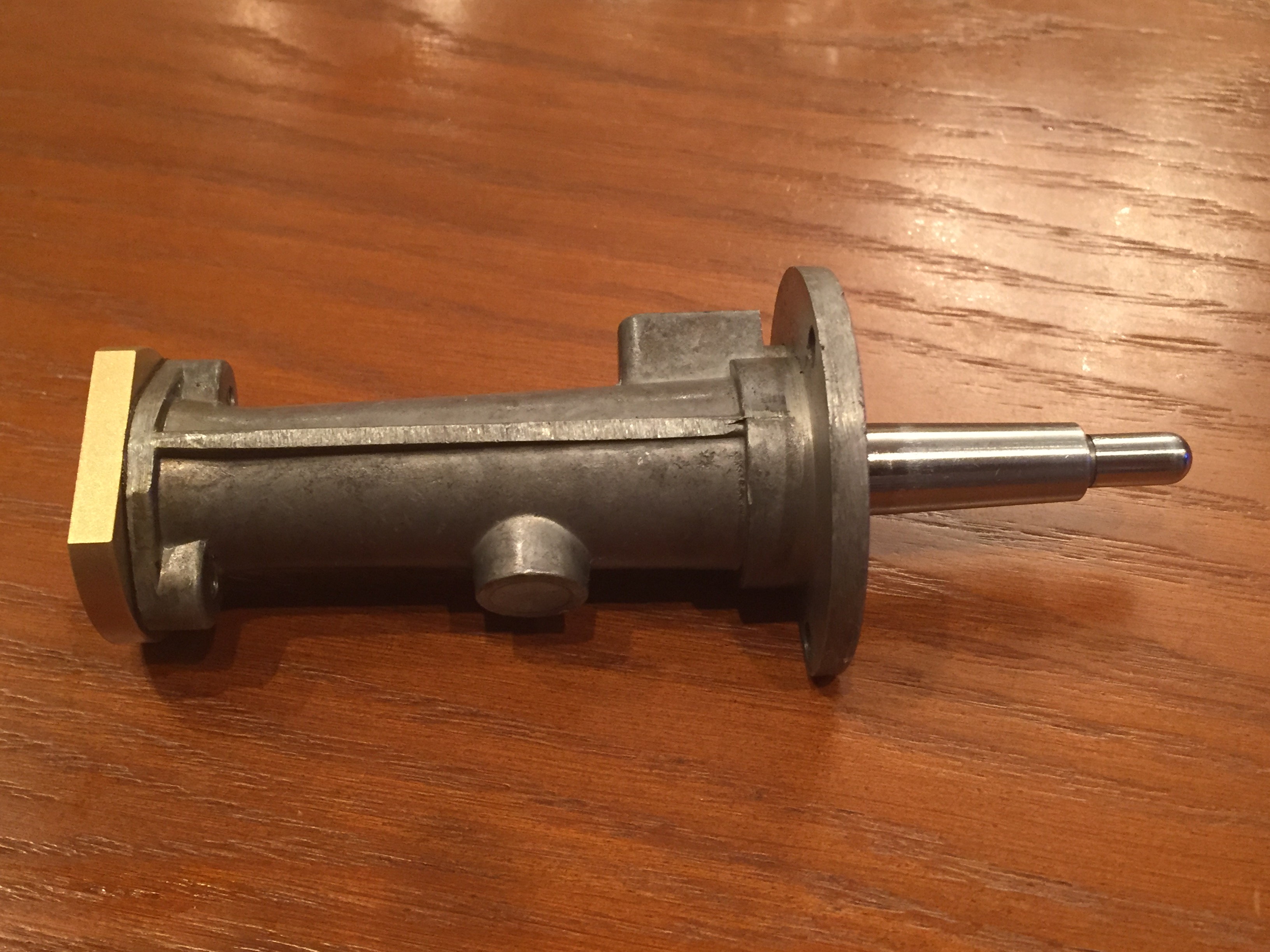

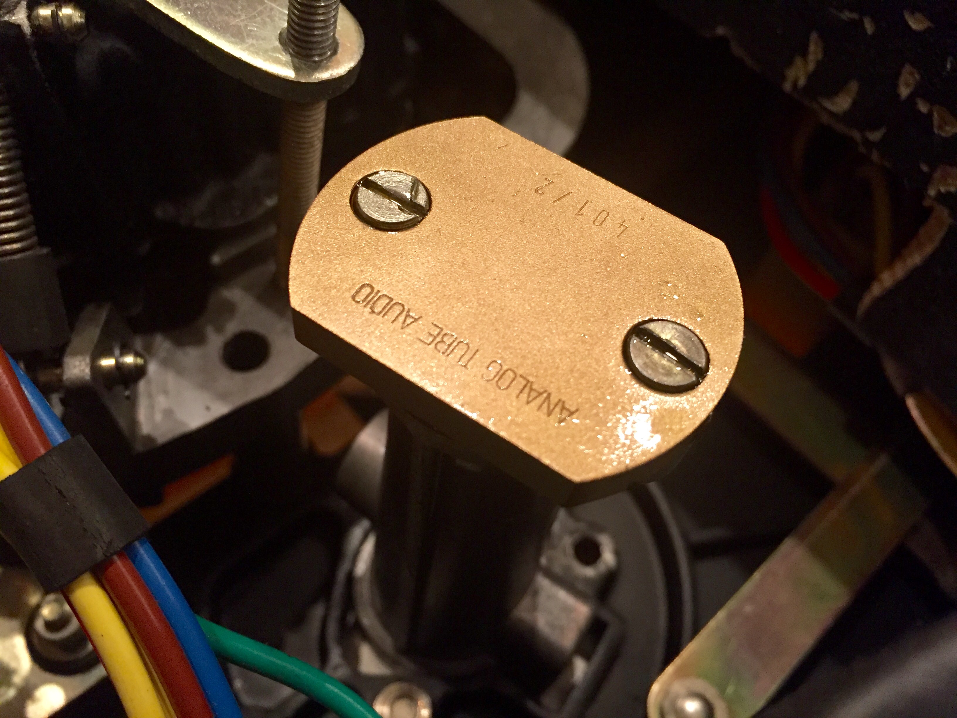

Все могло быть ЛЕГКО! Но, замена опорного подшипника, которая была сделана при подготовке GARRARD (и стоила мне денег!), повернула ситуацию в иное русло.
Я мог просто достать узел в сборе, открутив три винта. Просто вытащить его, не трогая проигрыватель с места! Но, у нового пдшипника основание не повторяет форму оригинала. Оно вот такую форму имеет:
И оно не проходит через установочное отверстие.
Теперь, что бы снять узел шпинделя мне предстоит:
- снять тонармы;
- установить стопорную пластину на двигатель;
- перевернуть весь механизм;
- разобрать узел на месте, а в нем масло (которое похоже течет!!!);
- снять шпиндель в разобраном состоянии.
Собирать в обратной последовательнлсти! (Где там мой DUAL пылится?!?!) А дело могло занять десять минут!!!
Что там на крышке подшипника написано? :evil: "ANALOG TUBE AUDIO" ! А, не от них ли на моих тонармах RCA модули, что не позволяют установить родные экранирующие стаканы!
Наверное, если бы я не увидел течь масла, я собрал бы проигрыватель и оставил до лучшего времени. Но, теперь обратного пути нет.
Картина становится привычной:
А масло-то подтекает...

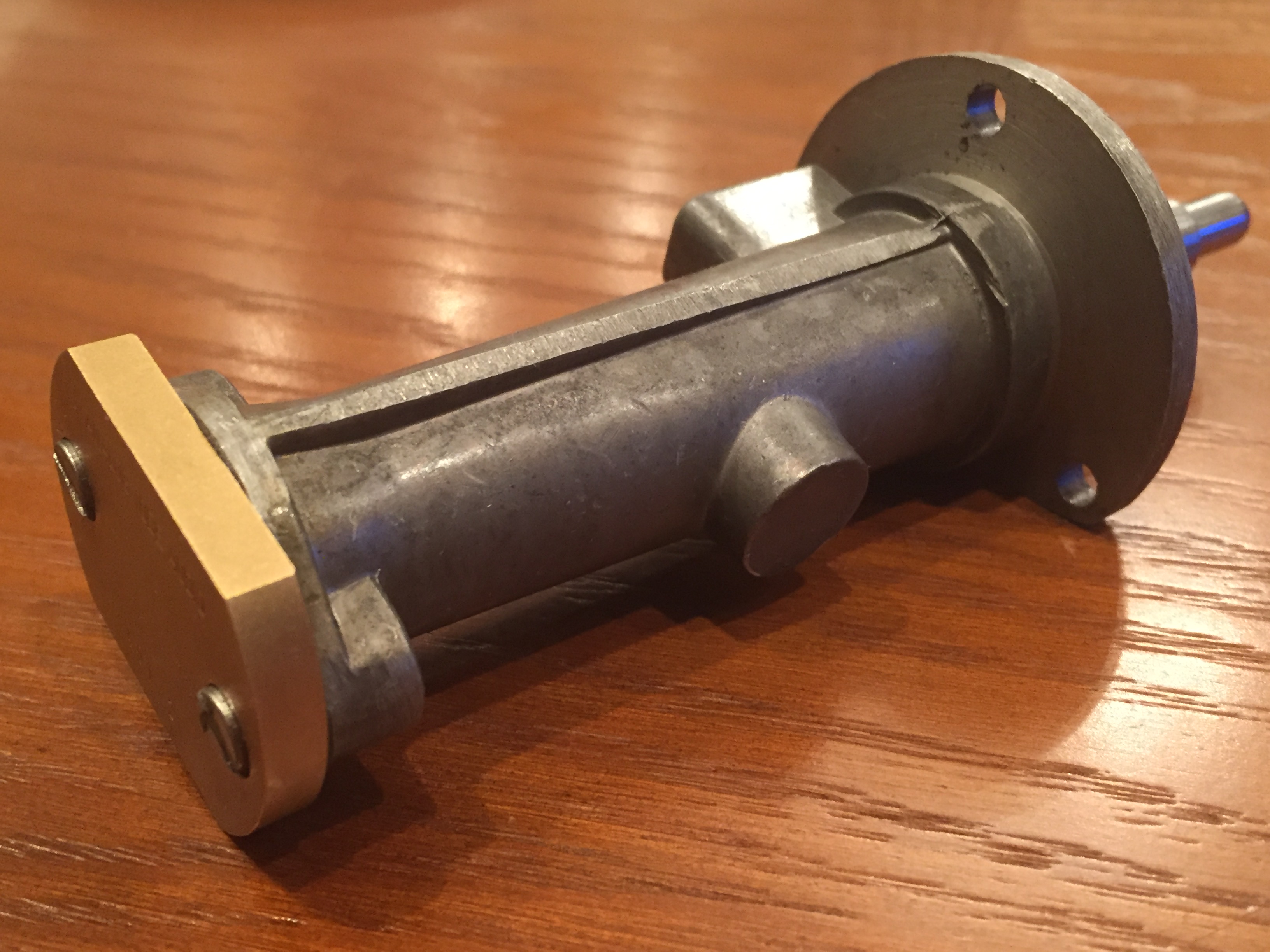

Сообщение Роман Мирошниченко » 23 сен 2015, 22:31
Ну, сюрпризы от "Analog tube audio" не закончились! Теперь понятно почему текло масло. Отверстия в опоре подшипника не совпадают с резьбой на теле шпинделя:
Но, узел собран.
Вот то, ради чего я все затеял. Думая на десять минут.
