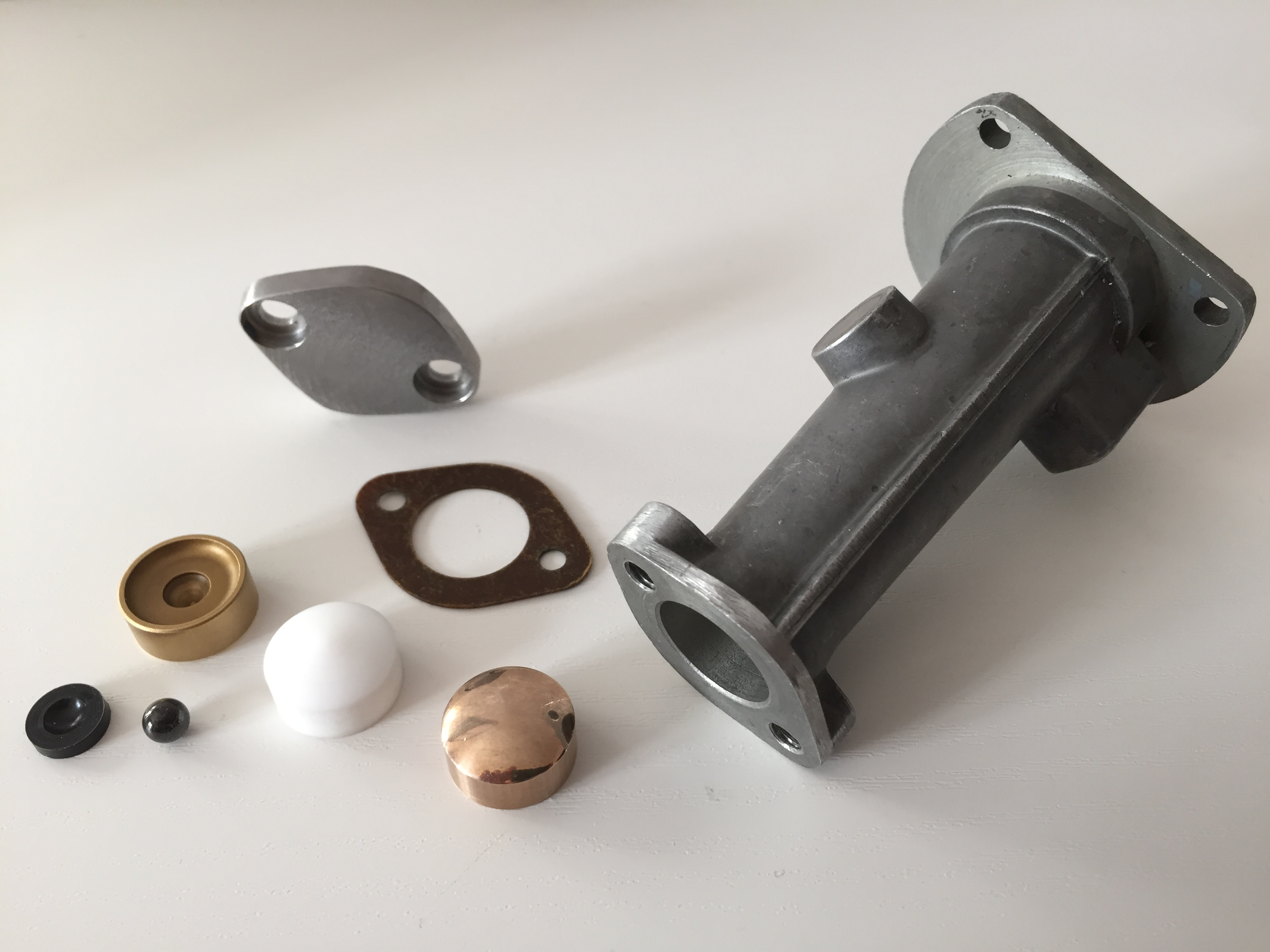

Вот фотографии.
Подшипники входят нормально. Есть небольшой зазор. Пока не знаю как его воспринимать. С одной стороны, нужно отделить подшипник от корпуса, для уменьшения передачи вибраций. С другой, хорошо бы поставить полушарие по центру вала :think:
Возможно в заглушке нашего корпуса к шпинделю стоит предусмотреть углубление под подшипник. С внутренней стороны. Для центрирования его.
Первая "засада" (всего не предусмотришь)- дырочки-то в прокладке остались маленькими.
Собрал шпиндель с новым валом и второпластовым подшипником. Пока без масла.
Должен сказать, что и на "сухую" вал вращается очень хорошо. Без заеданий (возможно остатки масла есть в поверхности бронзовых втулок). Однако, отсутствие масляной пленки в подшипниках скольжения позволяют чувствовать зазор. Помню, что с маслом на этом валу ничего полобного не ощущалось. Но, это я еще проверю.
Такой "сухой" результат привел меня к мысли, что идея изготовления нового корпуса с минимальными зазорами интересна и жизнеспособна. Тем более, что в поисках масла я набрел на проникающие смазки. Они предназначены работать в подобных условиях и даже устранять "заклинивания". Для второпластовых втулок можно было бы применить такую смазку с тефлоном. Все нужно пробовать. И пробовать в работе. Ведь это место будет нагреваться и возможно заклинивание.
Накладка вместо гаек

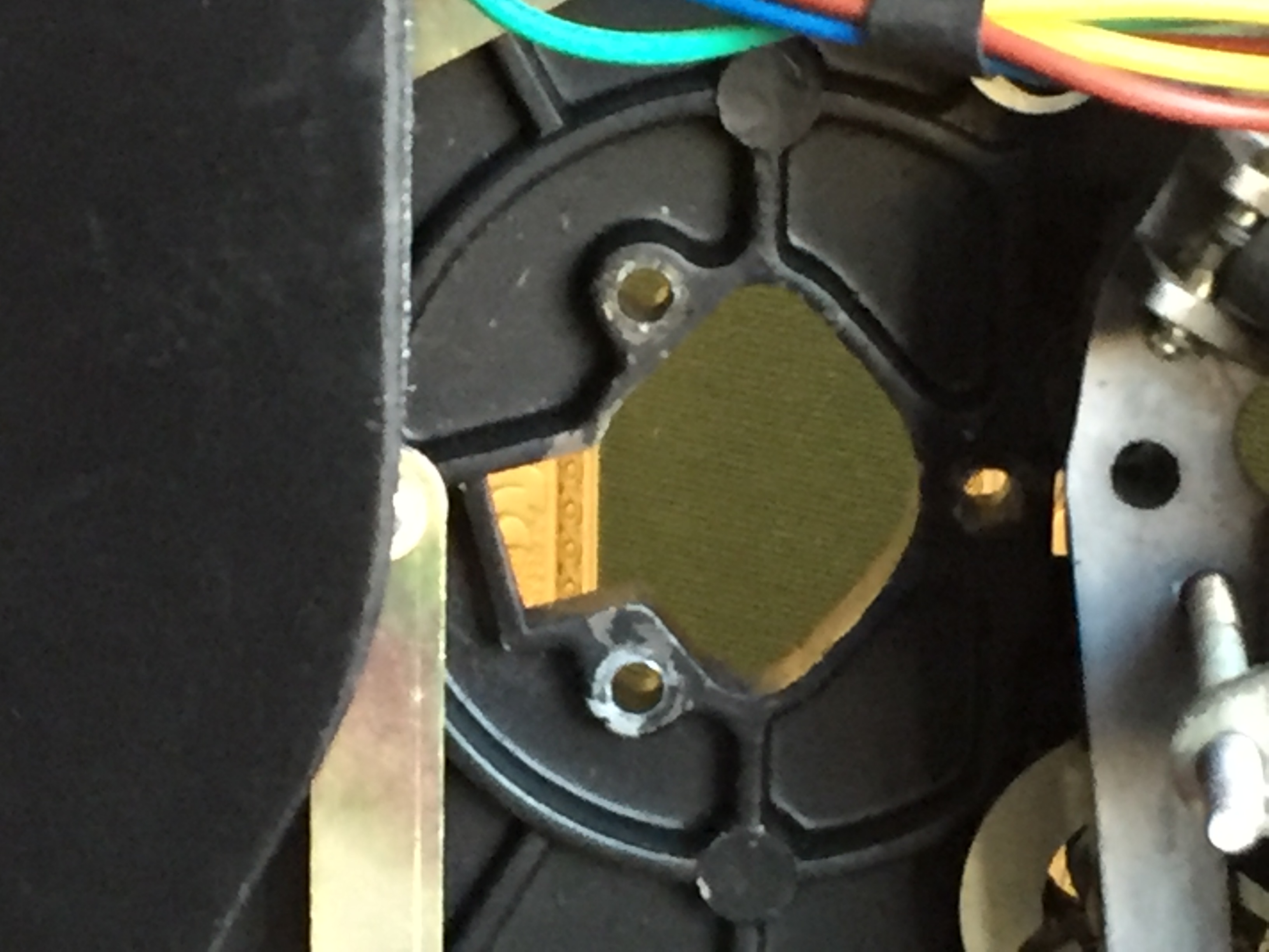

Возвращаюсь к идее замены гаек крепежа шпинделя, установленных снизу панели проигрывателя, на единую деталь. Сейчас, как никогда, она была бы актуальна. Но, как я отмечал ранее, с ней не все так уж просто. И сейчас я рассмотрел это место внимательнее и выложу свое видение здесь.
Вот так это выглядит снизу (я максимально выдвинул все подвижные элементы рычагов проигрывателя). В нормальном положении проигрывателя это место не столь доступно. Держать ключем гайки при заворачивании винтов удобно лишь когда проигрыватель не в плинте. Не знаю почему резьба не была нарезана непосредственно в панели проигрывателя. Тогда можно было бы не думать о гайках вовсе. Возможно причина в материале панели (алюминий под давлением?).
На первый взгляд, можно выточить круглую шайбу конгруэнтную фланцу корпуса шпинделя. А лучше, немного большего диаметра. Однако возникают проблемы. Особенно при установке родного корпуса шпинделя Garrard, имеющего не круглое сечение.
Чтобы лучше было видно, я отснял видео:
По моему видению возможен такой вариант - шайба, повторяющая форму фланца, но имеющая вырез конгруэнтный установочному отверстию. Плюс в отверстиях под винты этой шайбы должна быть резьба.
Толщина этой шайбы не принципиальна, как и материал для нее. Вопрос только, как ее начертить? Я могу обрисовать отверстие. И как изготовить?

Алаев Ян писал(а):Вам нужно обрисовать отверстие.
Есть идея сделать слепок. Попробую.
РЕЗЬБА - есть сомнения!
#95
Сообщение Роман Мирошниченко » 29 ноя 2015, 19:49
При нарезке резьбы, придется увеличивать диаметр винтов. И они не пройдут в отверстия родного шпинделя. Их придется рассверливать. Соответственно и в новом шпинделе придется делать крепежные отверстия большего диаметра... Пожертвовать унификацией? Мне кажется изготовление крепежной оснастки - меньшее из зол.
Давай попробуем.
Сделал слепок с помощью детского пластилина, что имеет свойство высыхания. Надеюсь, он схватится за пару-тройку часов, но не деформируется. Я его уже испытывал, когда пытался изготовить клинья под картриджи. Подождем немного...
Пробовал обрисовать - очень неудобное место. Точно не получается.
