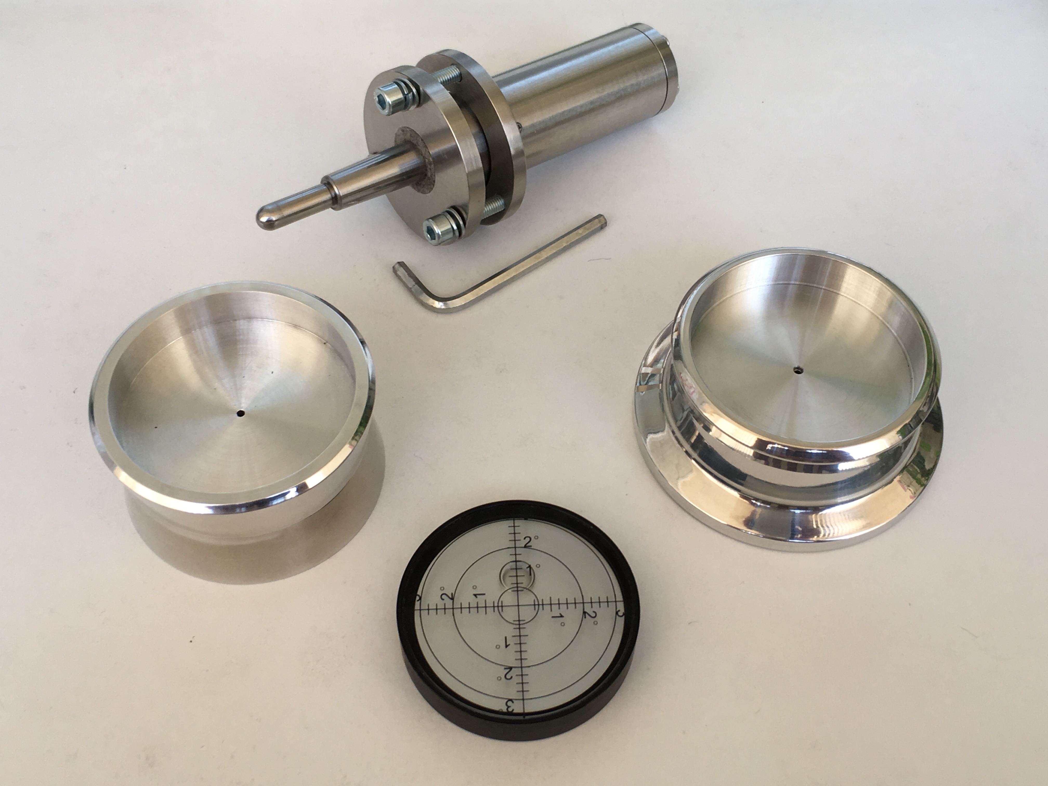

Сборка, установка, настройка, прослушивание

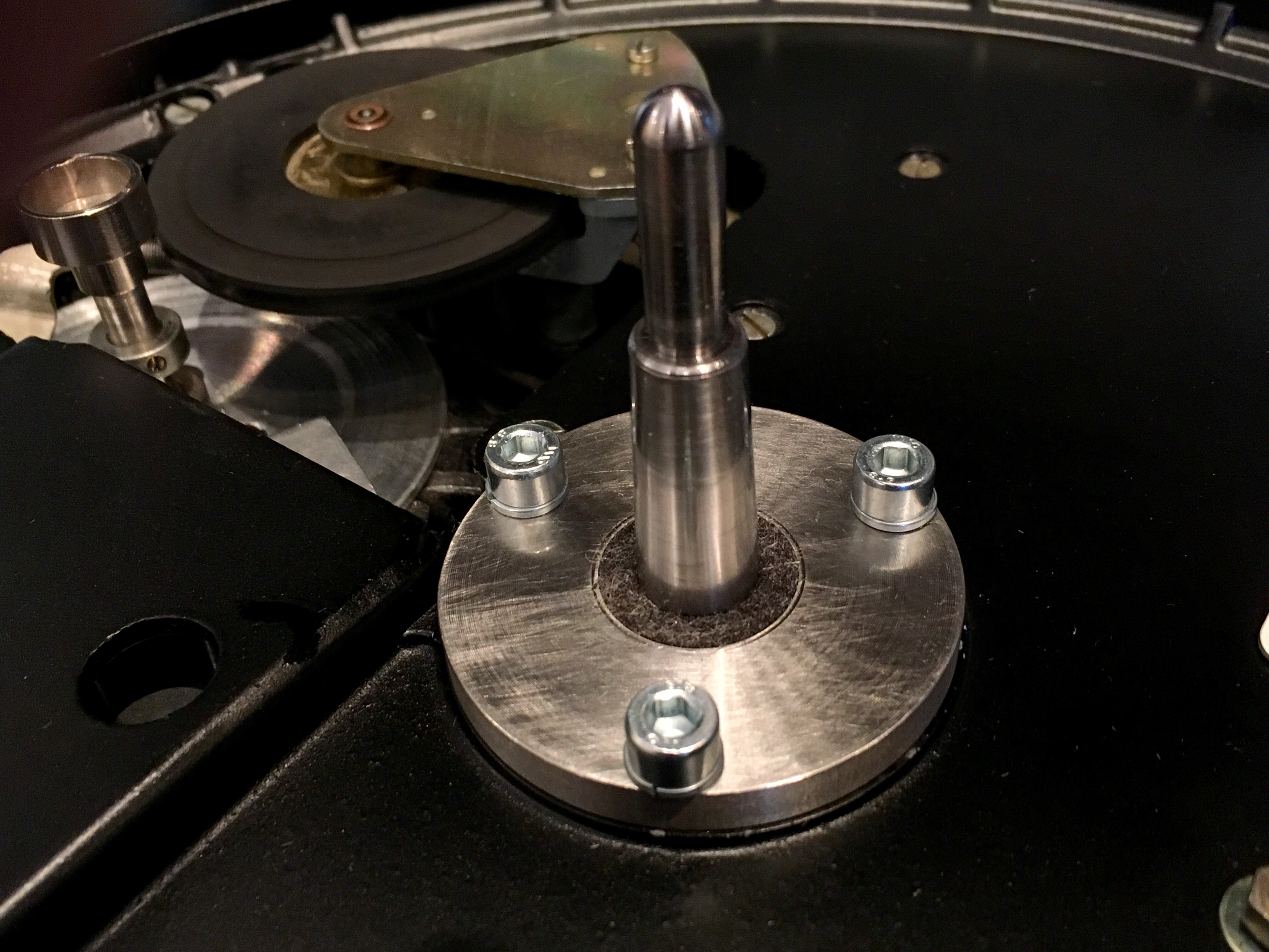

Шпиндель установил легко. Крепежная шайба - это стоящее ноу-хау. Я такого не встречал, но это существенно облегчает задачу. Буквально на раз-два. Винты выбрал те, что дал мне Ян. На мой взгляд они хорошо вписались в ландшавт, при этом очень крепко притянули корпус шпинделя к панели проигрывателя. Получилось очень жестко. Ни малейших шансов прогибам в этом месте.
С низу смотрится тоже достойно.
