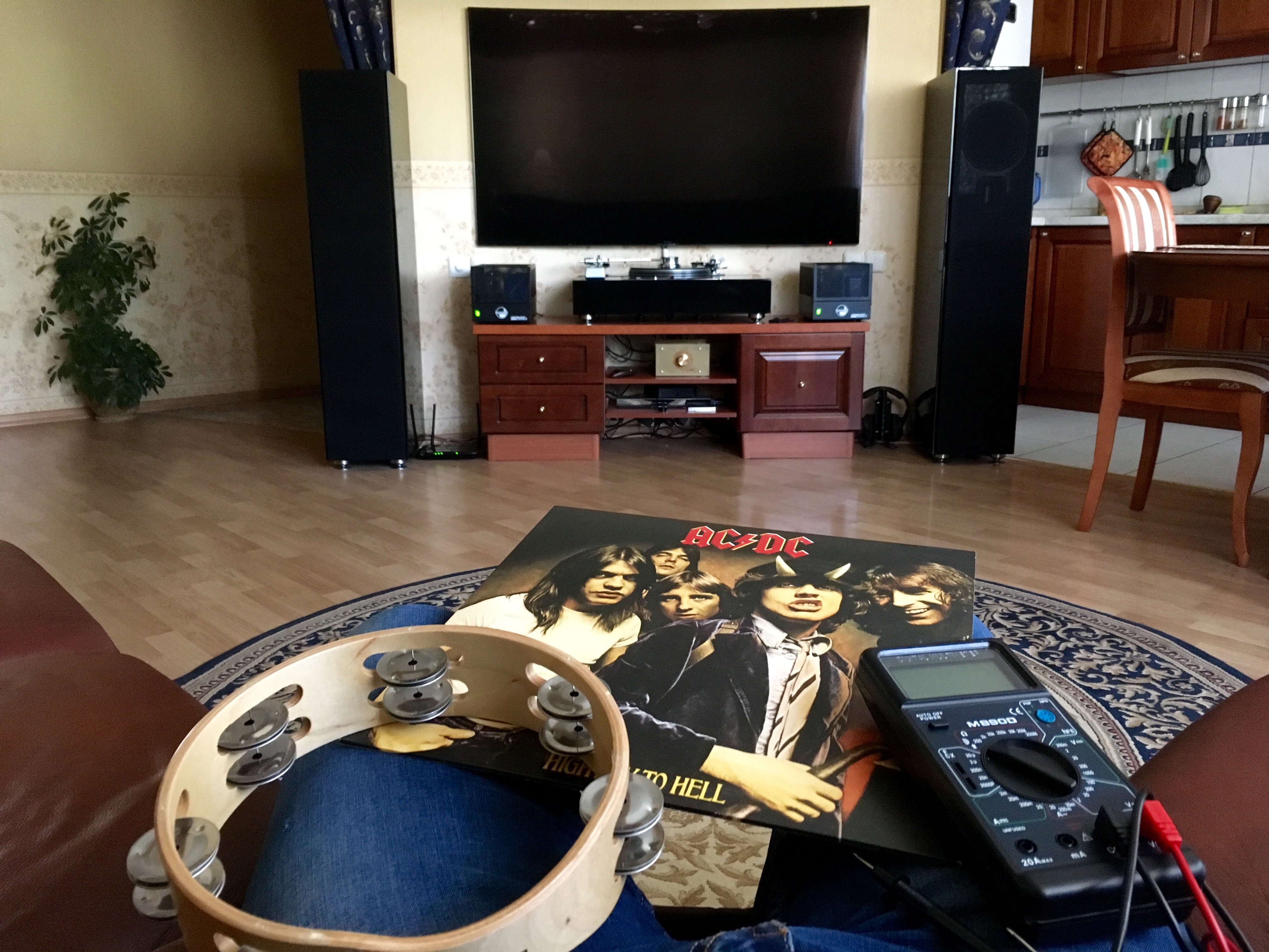

Сообщение Роман Мирошниченко » 06 май 2016, 10:16
Алаев Ян писал(а):Вообще это эзотерика уже какая-то
Эзотерику-то я как раз и хотел бы исключить с Вашей помощью. У меня конечно бубен на готове...
Но, я рассчитываю на инженерный подход. Эзотерику из нас могу вносить только я, да и то лишь по незнанию физики процесов. Потому я и рассчитываю, что во всем, что я отмечаю, будет отобрано реально возможное, измеряемое и устранимое. :cyclop:
Алаев Ян писал(а):Ну не может такого быть, чтобы возбуд появился спустя 4 часа после этого. Не верю.
До позавчерашнего "щелчка" примерно так и происходило. На четвертой пластинке начиналась какая-то конкретная "бяка". И это фиксировал не только я, но и мои супруга и младшая дочь. Даже из соседних комнат. Однако происходило это не вдруг, а постепеннно нарастая (на четвертой пластинке становилось уже явно неоспоримым). Это и оказалось самым тяжелым для комфортного прослушивания - сидишь и вслушиваешься, вместо получения удовольствия. Постоянно анализируешь, уже началось или кажется.
Алаев Ян писал(а):Если для возникновения возбуда сформировались условия, то после замыкания выхода и отключения пинцета возбуд должен появиться снова.
Я намерен это поймать снова (вчера не удалось, но есть подозрение, что я "сбрасывал" накопление легкими щелчками от прикосновения щупа). Теперь я намерен сопоставить портящийся звук и щелчек при замыкании клемм. Если получится, я отсниму. Если больше не повторится - буду только рад. Даже выпью по этому поводу.
P.S. Небольшая пауза перед назначенными встречами. Решил погонять его музыкой AC/DC. Это супер! Я вчера переключил акустику на 8 Ом. Это реально изменило бас. На данной музыке очень классно звучит бочка. Особенно момент удара, касания биты о мембрану (не знаю как это у барабанщиков называется). "Touch Too Much" - это мой боевой дух!!! :rambo:
