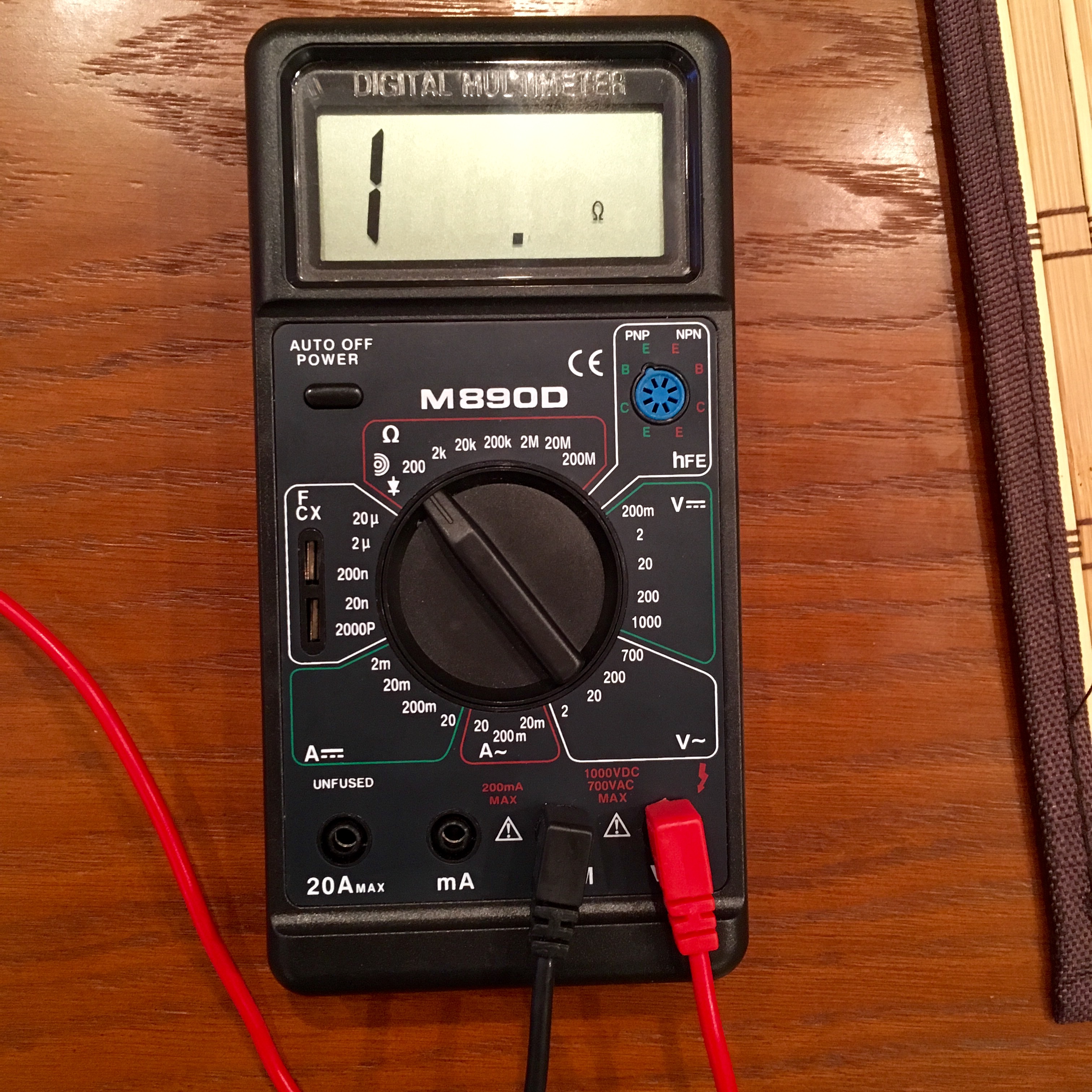

poty писал(а):Обе предпосылки легко проверить (строго на выключенном и выдержанном не менее минуты усилителе): 1) нужно померить сопротивление между нулём выхода на акустику и любой точкой корпуса (например, винтом крепления разъёма для сетевого провода) - оно должно быть 120Ом; 2) нужно померить сопротивление между нулевым выходом на акустику и выводами 4 и 8Ом (с отключенными акустическими системами) - я не знаю точно, какое сопротивление там должно быть, но я думаю, что в пределах 10Ом.
Установка мультиметра:
1) Получилось 59,9 Ом (на правом моноблоке). На левом 60,7 Ом. Может потому, что акустика сейчас на 4 ОМ подключена?
2) Получилось на правом 1 Ом на 8 Ом выходе, 0,8 Ом на 4 Ом выходе. На левом в точности так же.
Я переключил выход на акустику 8 Ом. Все-таки мне так больше понравится звук. Попробую завтра, так ли это.
