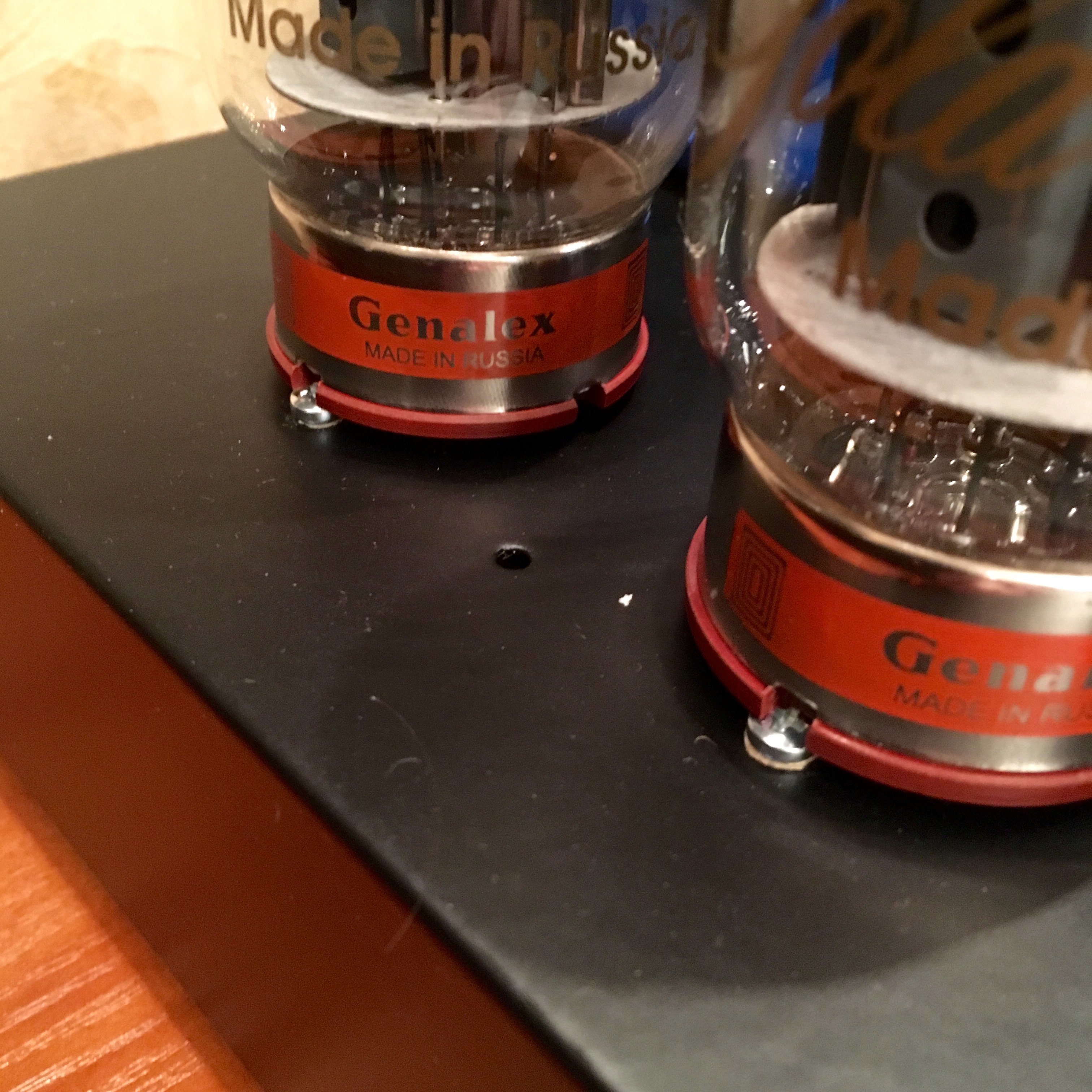

На корпусе сеть отверстие, между лампами.
Можно было бы переключатель, управляющий реле установить в него. Немножко рассверлить только.
