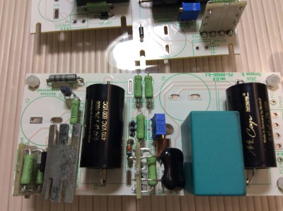

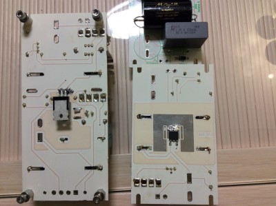

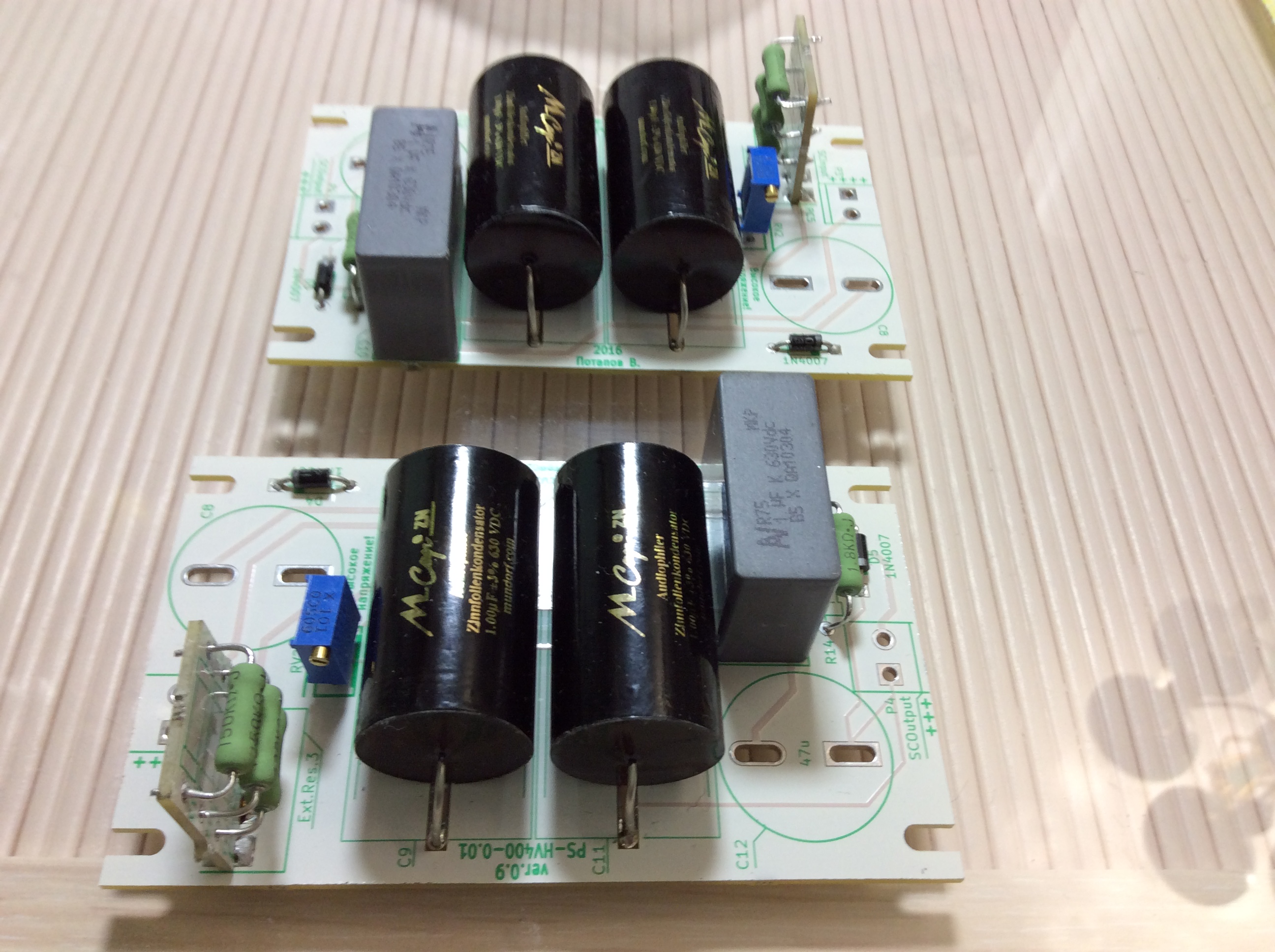

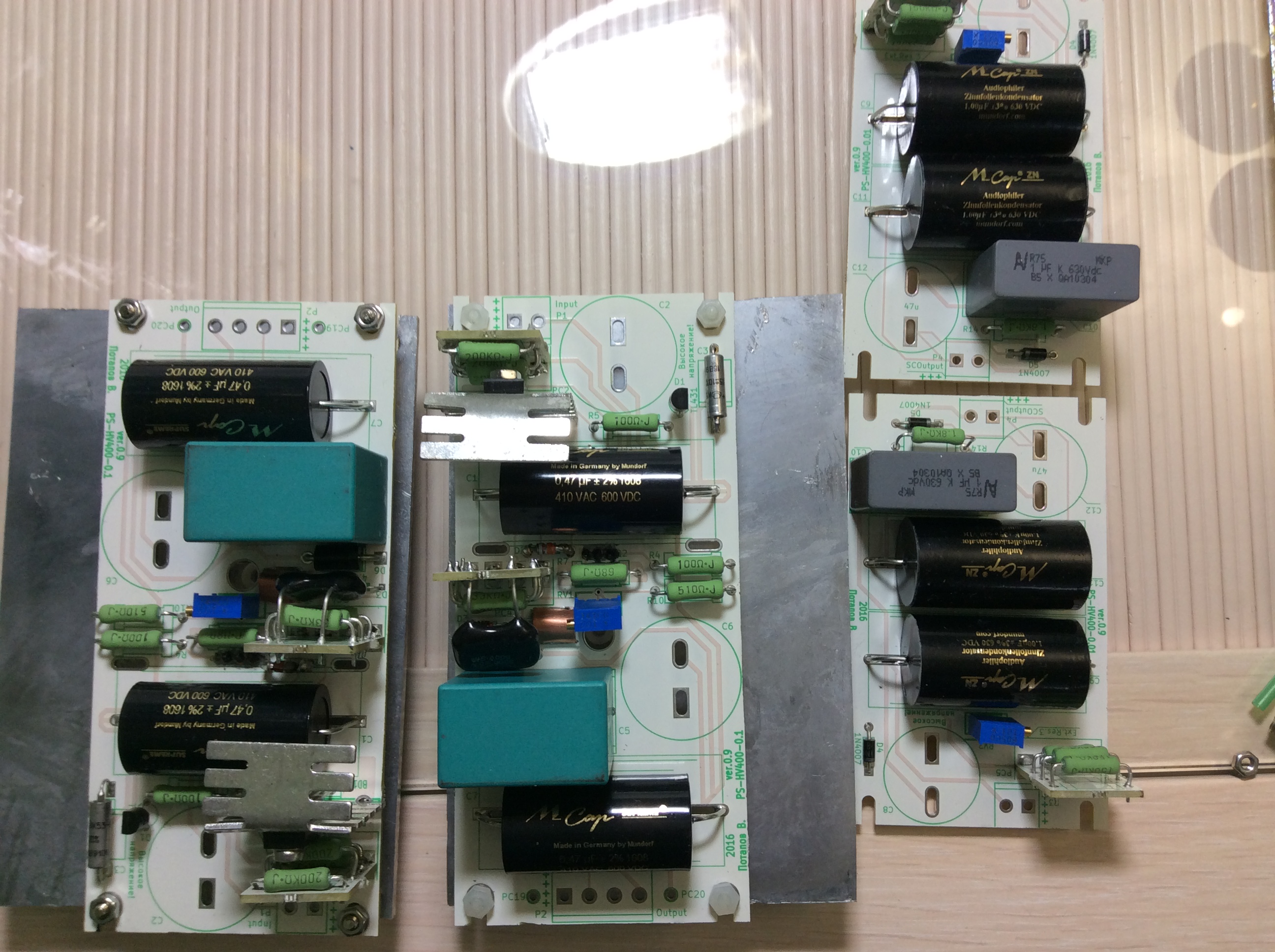

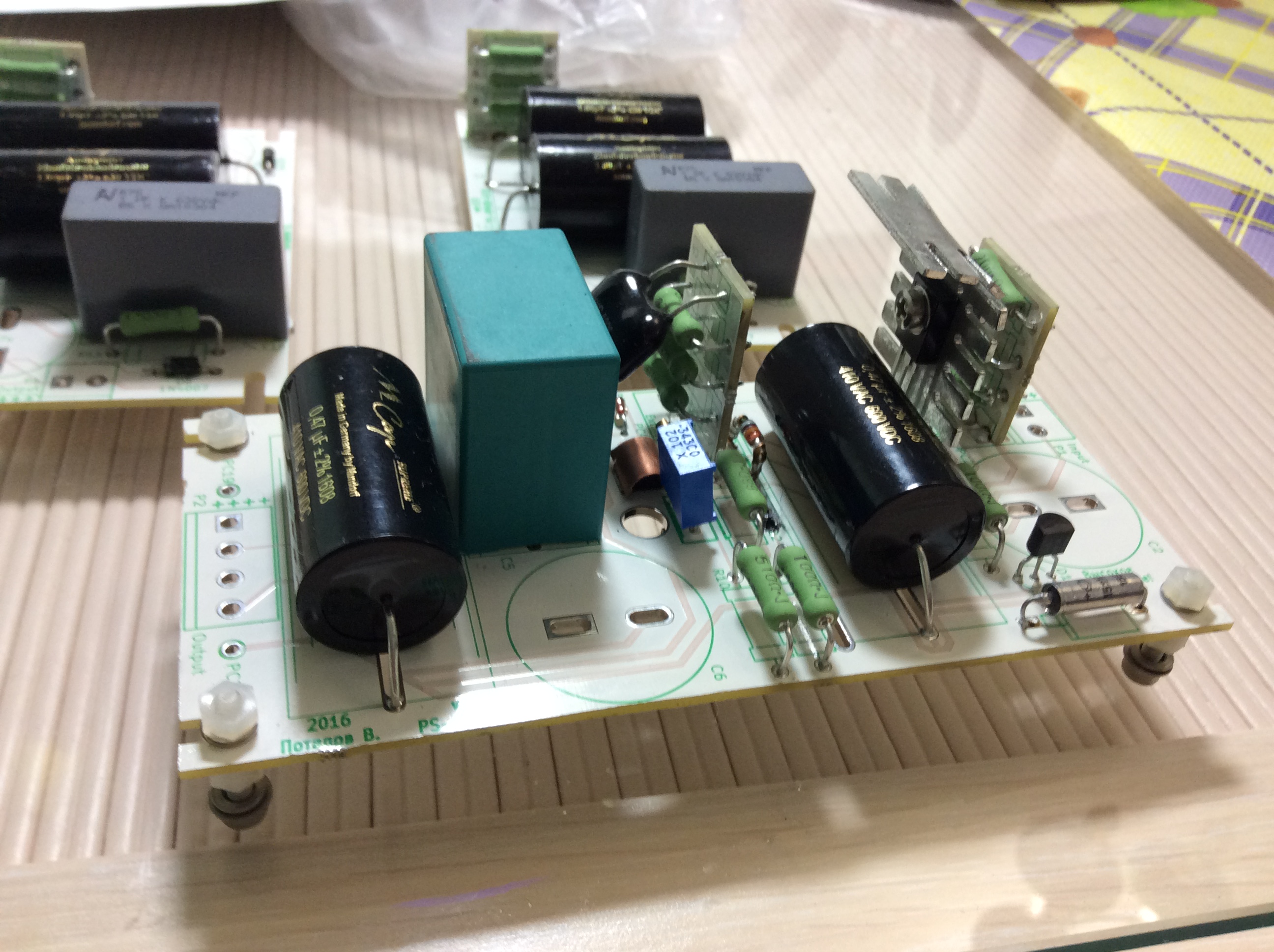

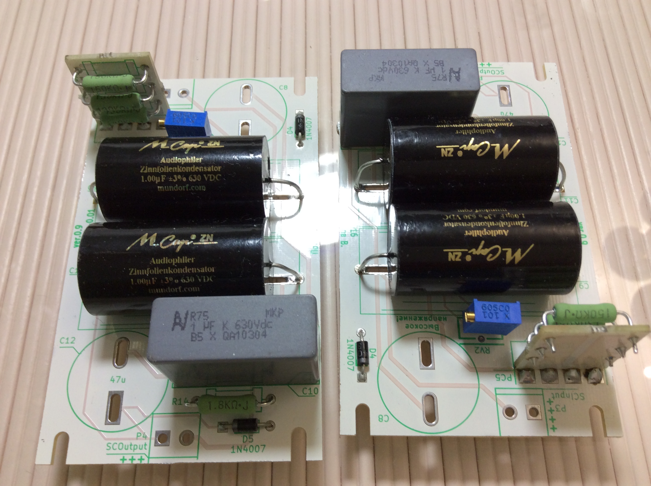

А тем временем, преодолев за 4 дня 50 м между складом и пунктом выдачи Главпочтамта, бандерольки попали в мои руки. Правда тоже не без затей. Первая попытка их получить закончилась неудачей, так как занимать очередь в гастролирующий мавзолей в праздники желания не было. Вторая попытка была чуть- чуть проще, взял себя в руки, встал в очередь и получил.
Все полученные детали встали на свои места.
Отдельных слов требует описание работы по монтажу деталей. Это песня. Вспоминаю угрюмые времена СССР, когда наволочка и подушка, пододеяльник и одеяло, простынка и матрас в гостиницах никогда не совпадали по размеру..... Тут устанавливать детали, одно наслаждение. Мало того, что все очень красиво и аккуратно становится на свои места. Процесс пайки- отдельное блаженство. Вспоминая используемую мной ранее технологию ЛУТ, сожалею о бесславно прожитых годах. Платы облужены таким составом, что все получается само собой. Паял и млел от удовольствия. Нет, над первой платой ещё потел, переживая, как бы невзначай не испортить. А потом все пошло легко и замечательно. В общем внешним видом и качеством плат я безмерно доволен.
Особые слова благодарности хочу сказать разработчику этих плат, как и самой схемы стабилизаторов собственно- POTY. Получил в личной переписке все необходимые рекомендации, после которых конструктив плат стал ещё более понятен и приятен. Мало того, обсудили коммутацию моего устройства и poty порекомендовал схему вживления стабилизаторов в корректор. Коммутацию земель! Важный для меня вопрос.
Сегодня праздник, а завтра планирую ставить стабы!
Регулирующие элементы стоят с нижней стороны плат.
Обратная сторона медали
Ещё немного других ракурсов.
Сообщения: 5050
#115
Сообщение poty » 07 янв 2017, 17:19
Мне нравится! :-) И спасибо за добрые слова.
Не воспримите как критику. С моей точки зрения, так как на подстроечные резисторы будет прикладываться некоторая механическая нагрузка, я бы постарался прижать их к плате максимально плотно.
Также не знаю, что за флюс Вы применяли, но если он не нейтральный, то лучше бы его отмыть.
Выводы управляющего транзистора, как я увидел, защищены цапон-лаком - это здорово!
Также очень впечатлён выбором конденсаторов. Особенно Silver Mica - это же они в демпферной цепи?
По поводу проверки: предлагаю начать с маломощной версии (платы с LR8, припаянной с обратной стороны). Желательно в первый раз напряжение подавать плавно, контролируя входной ток. Также стоит подключить хоть какую-то нагрузку, а подстроечник поставить на самое минимальное сопротивление.
Более мощную плату желательно не включать без конденсатора в 50-100мкФ на выходе (да и на входе от него не стоит отказываться). Эта плата может работать и без нагрузки, но окончательная проверка, конечно, должна проводиться с ней.

#116
Сообщение seurf » 07 янв 2017, 20:25
Да, это они.
С флюсом получился казус. Я впаял сопротивления и стал ждать прихода остальных компонентов. Они сильно задержались. Планировал после окончания пайки отмыть плату от флюса. Фатальная ошибка. Он оконемел. Потратил почти день на отмывку четырёх плат. Под конец психанул и стал ножом счищать. При этом свежий флюс снимался на раз. Нельзя было оставлять флюс после пайки.
Проверил. В этой плоскости ( при упоре отвёрткой ) вращение ротора потенциометра происходит плавно и без намёков на какие либо изгибы. Могу и теорию подтянуть, моя тема, но предлагаю поверить на слово. Упираюсь ещё и потому, что надо выпаливать IRF 840, иначе к ножкам потенциометра не подобраться, а гнуть лишний раз туда- сюда боязно.

#117
Сообщение Евгений Михеев » 07 янв 2017, 22:12
Здравствуйте!
seurf писал(а):С флюсом получился казус.
Чем моете, если не секрет?

#118
Сообщение seurf » 08 янв 2017, 15:19
В оглавлении форума прочитал, что технических секретов здесь нет.
Полосы на фото от лампы дневного света. Погода пасмурная, приходится подсвечивать.
Сообщения: 5050
#119
Сообщение poty » 08 янв 2017, 15:29
Даже не знал, что такое бывает. Обычно смываю изопропиловым спиртом. Если сильно засохло, то наливаю в ванночку и опускаю плату туда.

#120
Сообщение Евгений Михеев » 08 янв 2017, 15:51
Вот и я изопропанол абсолютизированный заимел. До этого мыл ацетоном. Разница колоссальная, в пользу спирта.
