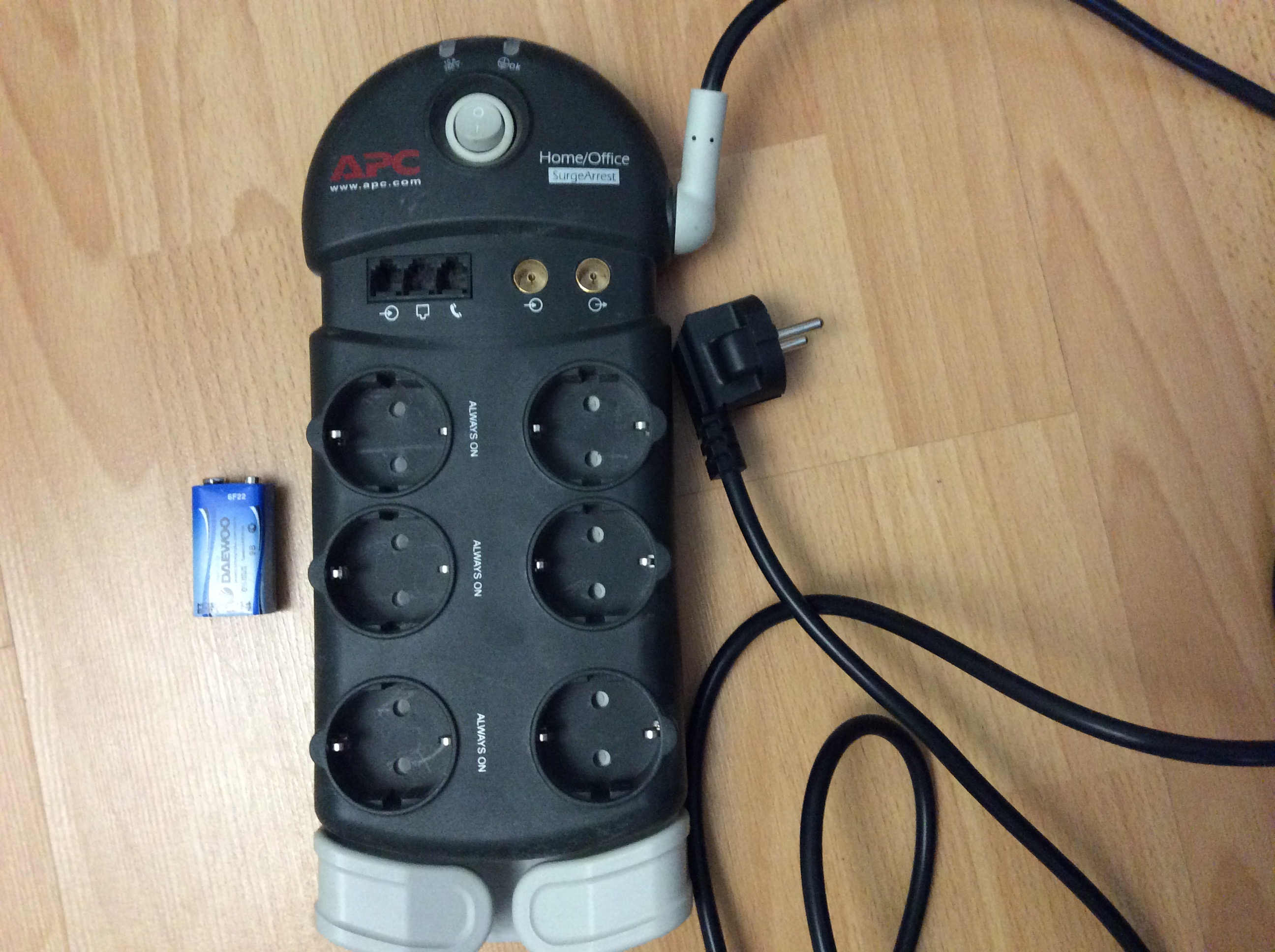

Слово кондиционер, меня всколыхнуло. Вспомнил. Ну не кондиционер конечно, но некую приблуду брал к телевизору. Внутрь не смотрел, но на вид не 2 балла.
Воткнул блок питания через него. Аут. Мимо. Жаль. А так солидно смотрится.
Внутри не менее трёх конденсаторов. Случайно в выключенном состоянии коснулся вилки, цапануло, как маленьким, детским электрошокером. Значит не пустая пластмаска!

seurf писал(а):Слово кондиционер, меня всколыхнуло. Вспомнил. Ну не кондиционер конечно, но некую приблуду брал к телевизору. Внутрь не смотрел, но на вид не 2 балла. Воткнул блок питания через него. Аут. Мимо. Жаль. А так солидно смотрится.Внутри не менее трёх конденсаторов. Случайно в выключенном состоянии коснулся вилки, цапануло, как маленьким, детским электрошокером. Значит не пустая пластмаска!
Это немного не то. Это - фильтр и защита от перенапряжения и больших пиков, причём больше даже на розеток (сети), а телефонов, антенн и прочее...
