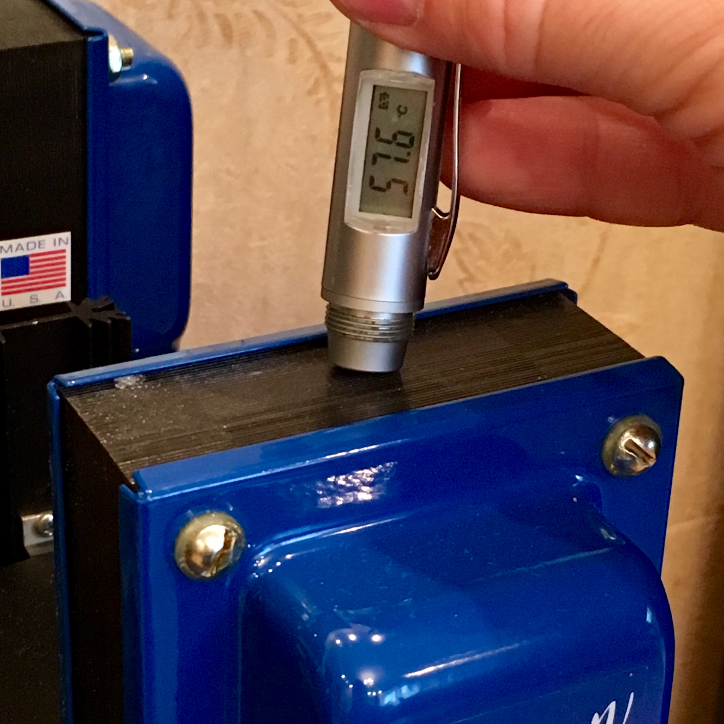

poty писал(а):Снял несколько измерений температуры. Скорее всего, с огромной погрешностью, но уж как есть.
Место измерения --- 1-ый корпус --- 2-ой корпус
Внутри корпуса --- 33 --- 34
Выходной трансформатор на небольшой громкости --- 37 --- 38
Радиатор источника тока --- 86 --- 85
Диодный мост --- 90 --- 91
Трансформатор питания --- 53 --- 55

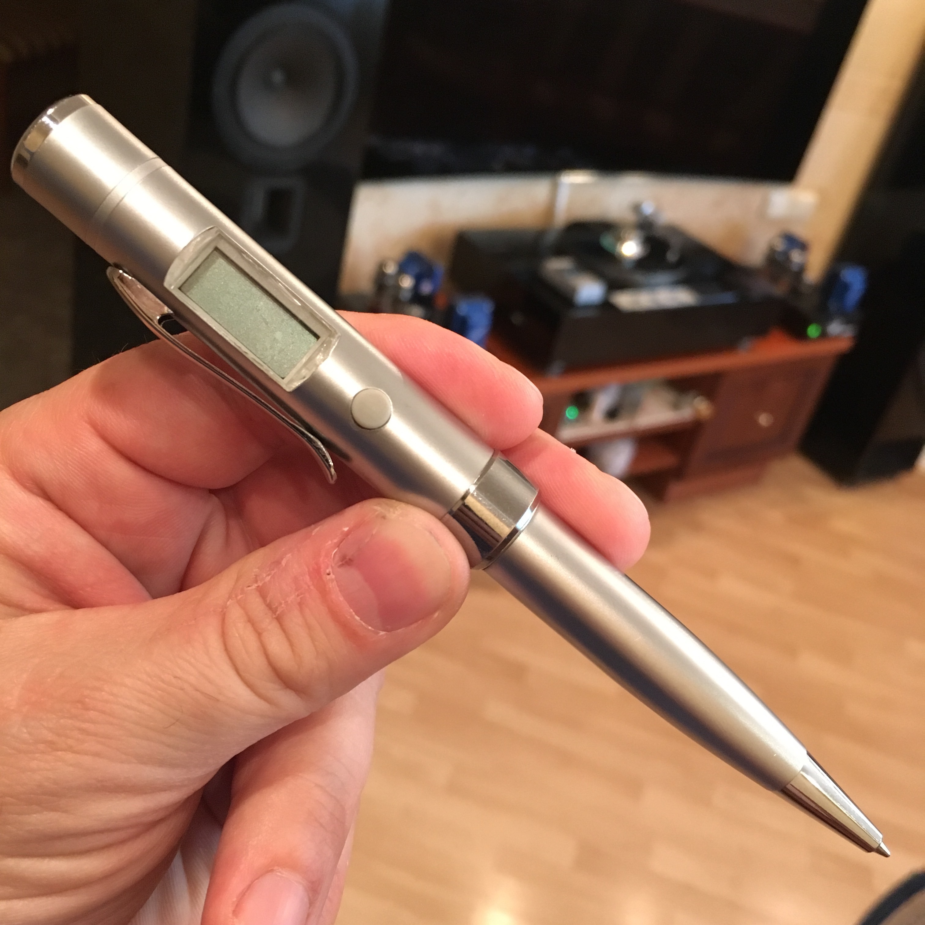

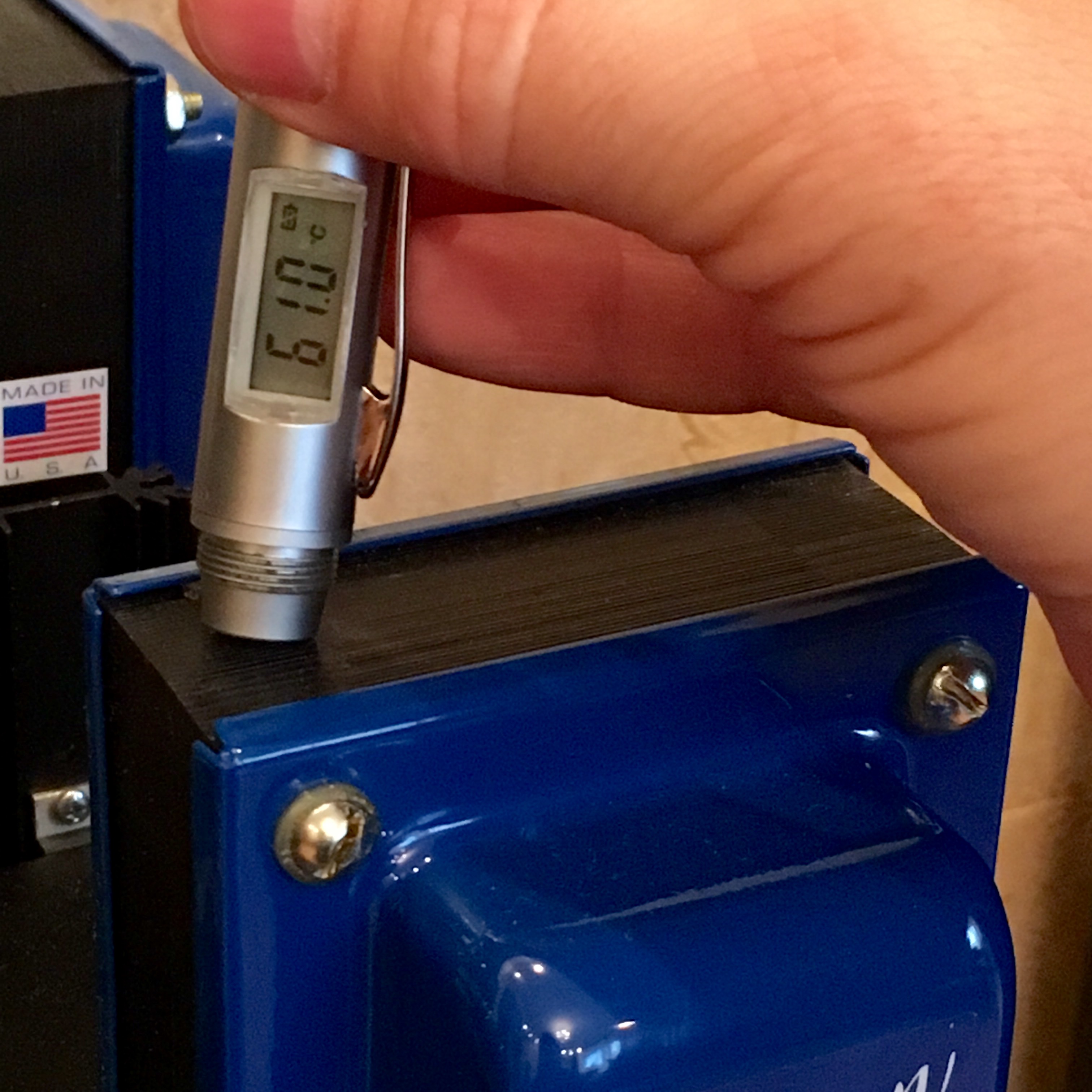

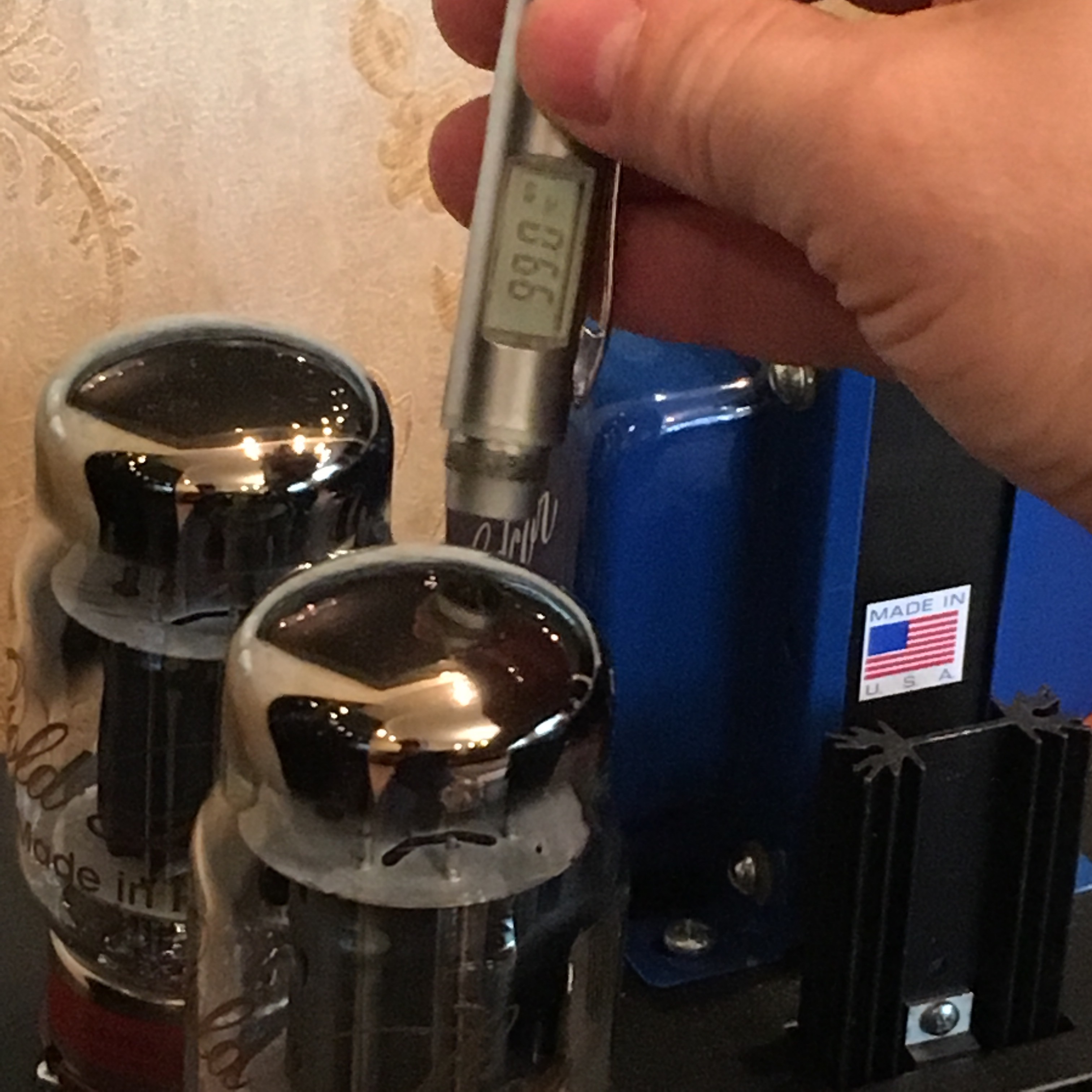

В предверии замены трансформаторов, я провел подобные замеры. Ян предоставил мне для этого пирометр.
Усилители предварительно проработали на значительной громкости порядка двух часов. Провел по несколько замеров с промежуточным измерением постороннего предмета (своего живота :smile: ) Все измерялось при воспроизведении музыки.
Хочу отметить, что температура в разных местах одного и того же измеряемого объекта "пляшет" очень значительно!
Левый/правый:
- выходной трансформатор (верх, по центру пластин) 41,2/42,2;
- силовой трансформатор (верх, по центру пластин) 59,6/57,6;
- диодный мост (на перфорацие в корпусе, над центром элемента) 90,4/95,2;
- радиатор источника тока (центр вертикальной плоскости, верхняя часть) 91,2/92,2.
- драйверная лампа (на макушке) - 54/55;
- ближняя мощная лампа - 97/96
- дальняя мощная лампа - 95/94.
При проведении измерений значение было весьма повторяемо. Однако в ходе проверки цифры в тех же местах начали получаться другие и менее стабильные. То выше, то ниже первоначальных. Возможно это связано с "усталостью" датчика пирометра. А может быть, я не правильно им пользуюсь. Я фактически касаюсь измеряемой поверхности, может быть нужно измерять с расстояния (но, я не знаю, как сделать это расстояние одинаковым). Я сегодня еще повторю измерения через некоторое время.
- 43/45
- 62/61
- 90/92
- 86/88
- 51/51
- 94/92
- 91/90

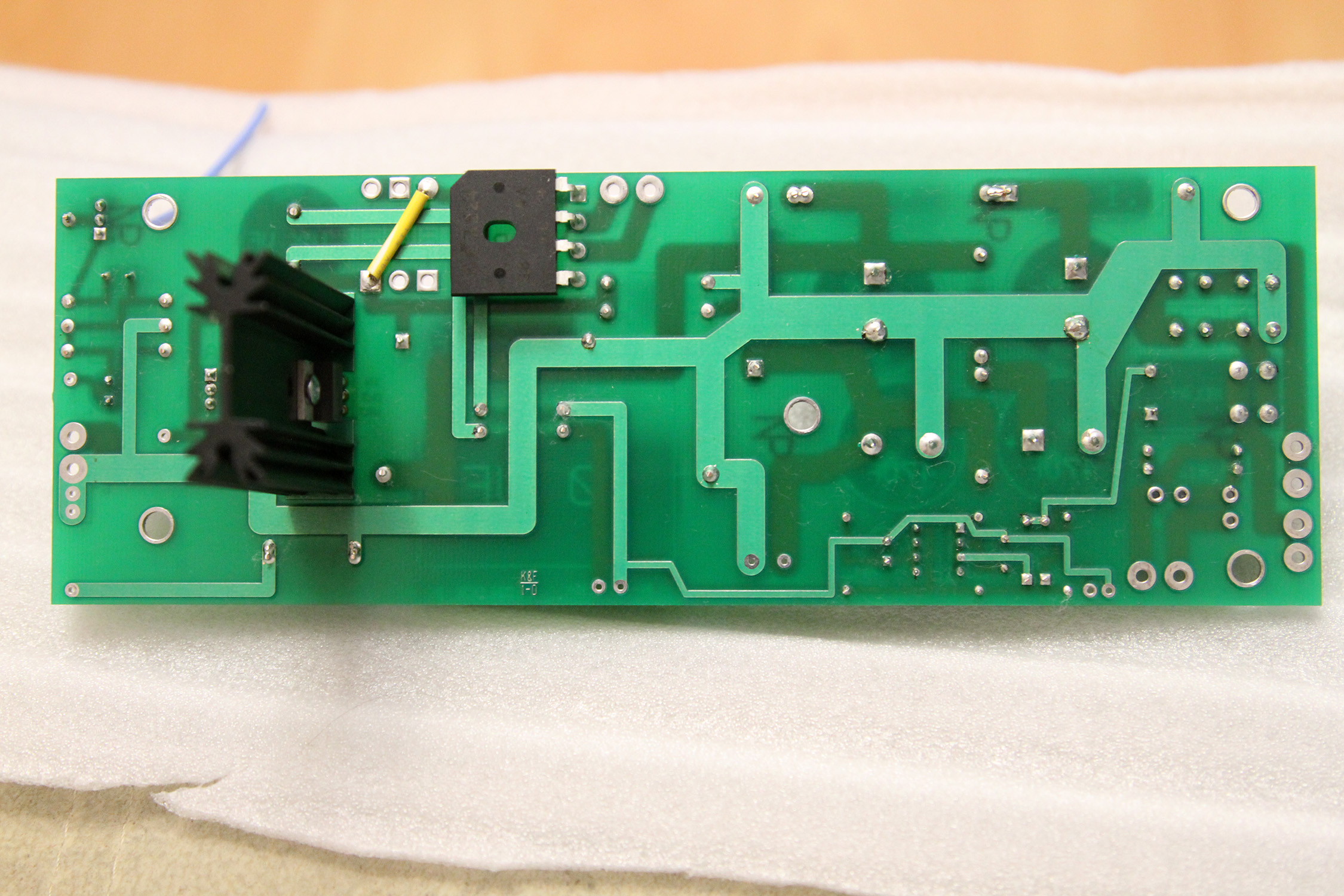

Информация для установки пластины-радиатора под диодный мост
#276
Сообщение Роман Мирошниченко » 22 июн 2016, 09:01

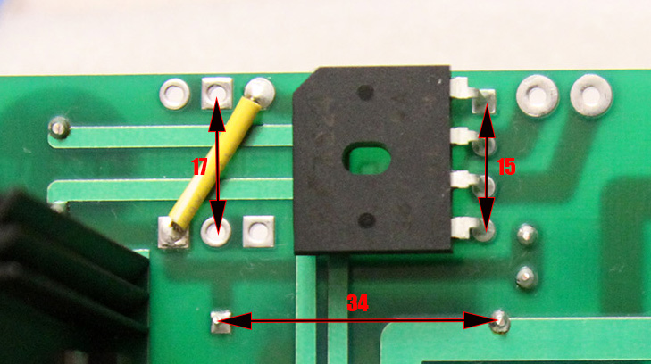

Размеры для установки радиатора диодного моста - viewtopic.php?p=8833#p8833
Материал - желательно медь (хуже аллюминий) пластиной толщиной 1-2 мм.
Фото места установки:
Фото обратной стороны:
Фото перфорации в корпусе:
Я сейчас проеду на рынок, посмотрю что можно использовать для изготовления пластины. Если подвернется куплю, чтобы ускориться с апгрейдом моноблоков (не тормозить замену трансформаторов). Однако, по тому , что я вижу на фотографиях, оптимальным я бы назвал рулонную теплоизоляцию для бань. У которой на одной стороне алюминиевая фольга, на другой вспененный пластик (типа пенопласта или паралона). Она легко режется ножницами или столярным ножем. Ее можно подложить под диодный мост (фольгой в верх) и одновременно создать рассеивание тепла и изоляцию контактов на плате.
Вот, я уже предлагал такое:
Очень эффективно используется для защиты деревянной кухонной мебели от раскаленной духовки.

Сообщение poty » 22 июн 2016, 10:41
К этому нужно подойти более ответственно. Дело в том, что нагрев боковой поверхности плиты не может превышать температуры 60 градусов по нормам безопасности и имеется значительная изолирующе-рассеивающая поверхность.
В нашем случае нагрев будет передаваться непосредственно (фактически, алюминиевая наклейка будет выступать в качестве радиатора), а её толщина и масса не позволят ей рассеивать тепло эффективно. Температура, даже опосредованная, там выше 90 градусов, думаю, на корпусе она вообще будет под 100 и выше. Это может легко расплавить подложку (ну хорошо, размягчить её). Под вопросом также её изолирующие свойства. Напряжение там рядом довольно большое.
Может алюминий подойдет?

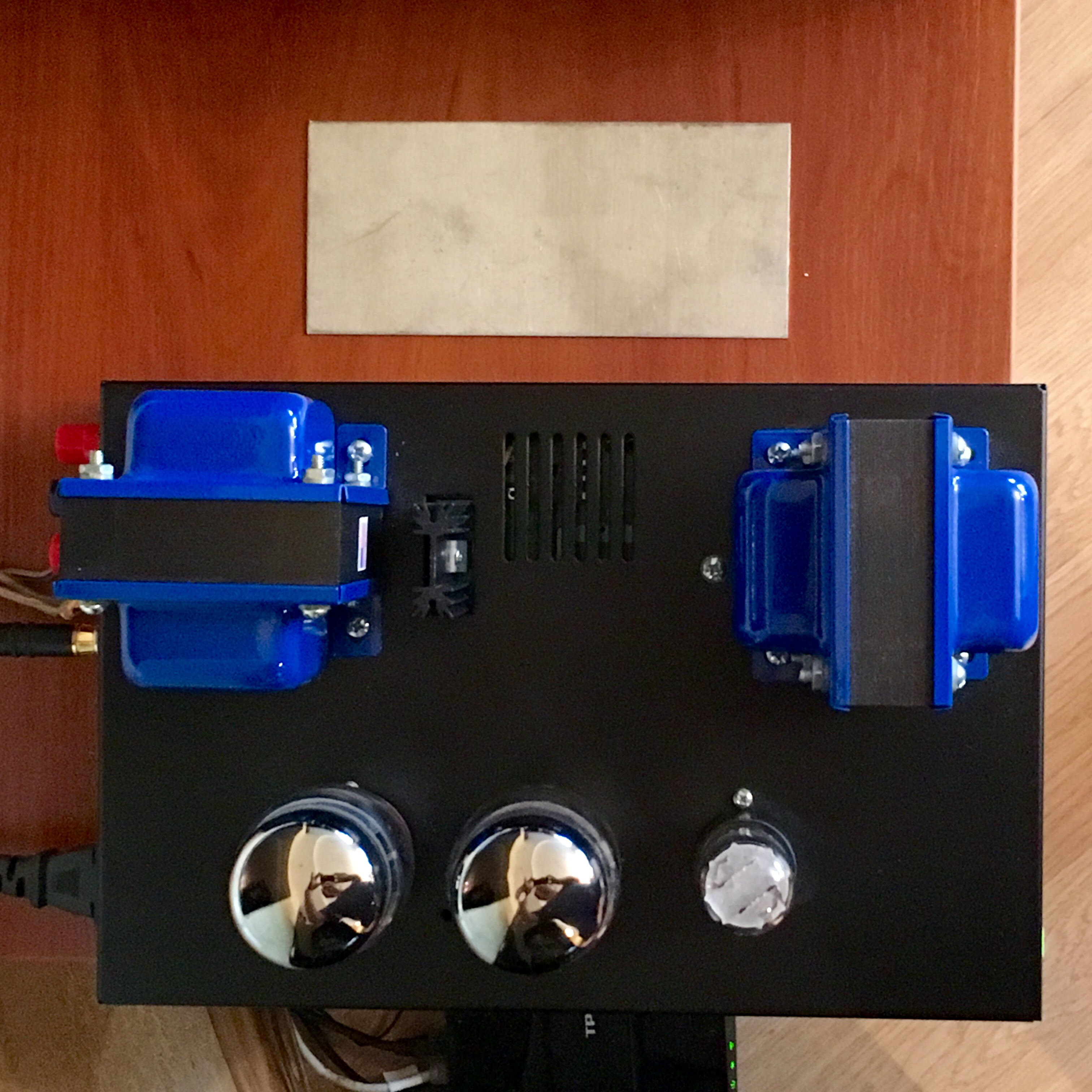

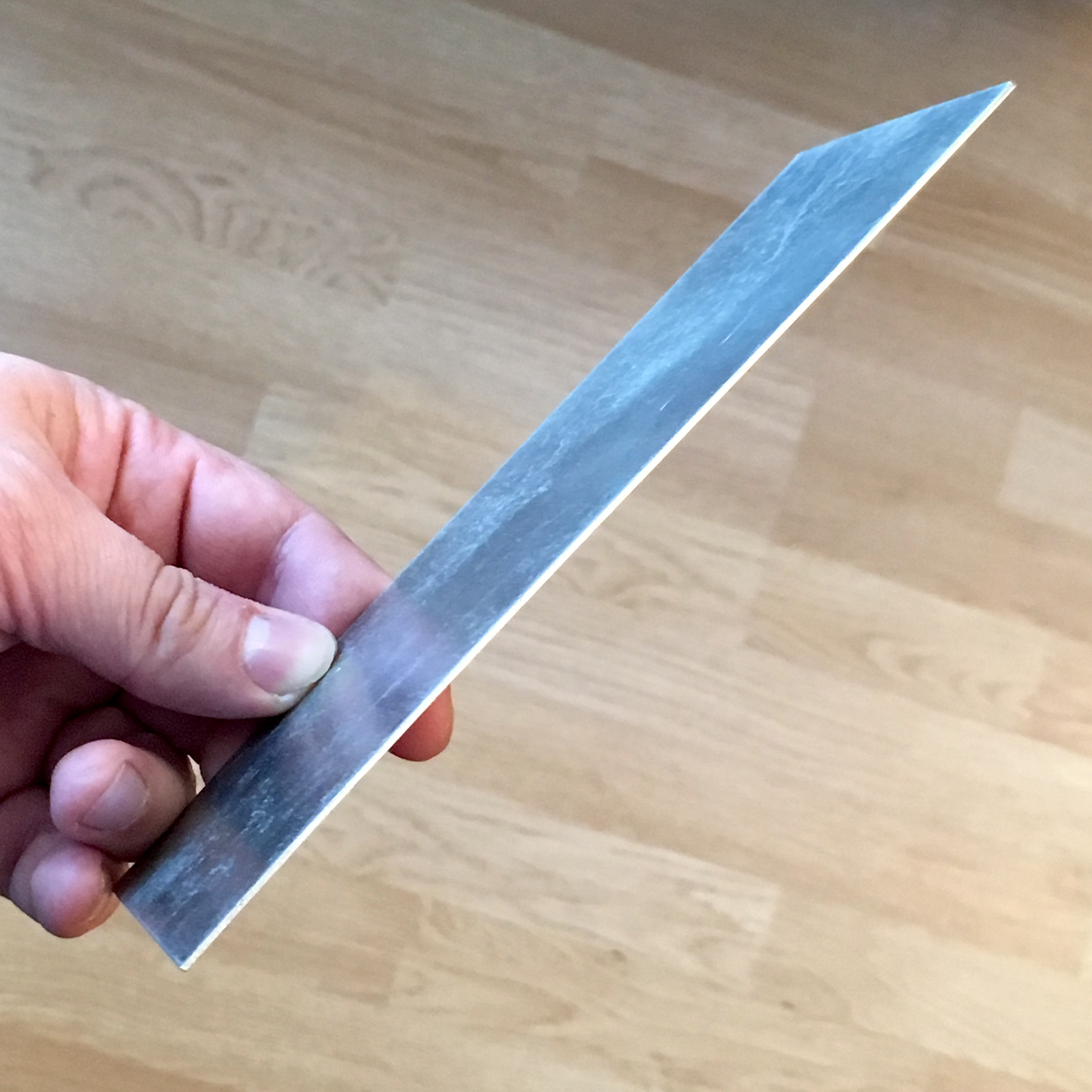

Сообщение Роман Мирошниченко » 22 июн 2016, 15:15
Тщетно я искал на рынке медь. Продавцы меня шугались, словно я анашу спрашивал. Латуни и бронзы в пластинках нужного размера полно. Медь потом все-таки нашел, но толщина 2 мм. Визуально мне показалось, что не войдет она между платой и диодным мостом. Туда ведь нужно еще и изоляцию поместить. На медь удивили цена - пластина 200х150х2 мм. предлогалась за 800 р. И удивил ее вес - очень тяжелая. И удивительно жесткая, обрабатывать в ручную - нужны тиски хорошие.
Я купил пластинку алюминия толщиной 1 мм. за 20 руб.
Если такой вариант подходит, могу попробовать от нее отпилить нужные кусочки. Как я себе представляю, при размещении ПОД диодом, это будет больше отражатель тепла, нежели рассеиватель (радиатор). Только придумать, что проложить изолирующее между пластинкой и платой. Если размещать НАД диодом, то скорее всего мы ухудшим теплоотвод. Я хочу сказать, что тогда нужно думать о реальном радиаторе. Но переделка будет поосновательнее - диод нужно ставить вертикально, крепить к реальному радиатору (с хорошим соотношением масса/площадь поверхности) и вырезать отверстие в перфорации корпуса (который потом придется подкрашивать). Это уже серьезная доработка.
Однако, если принципиальна медь - я могу завтра смотаться и купить ту пластину. У радиатора из нее по весу будет явное преимущество. Но, стоит ли накапливать тепло между диодным мостом и платой?
Мое видение решения

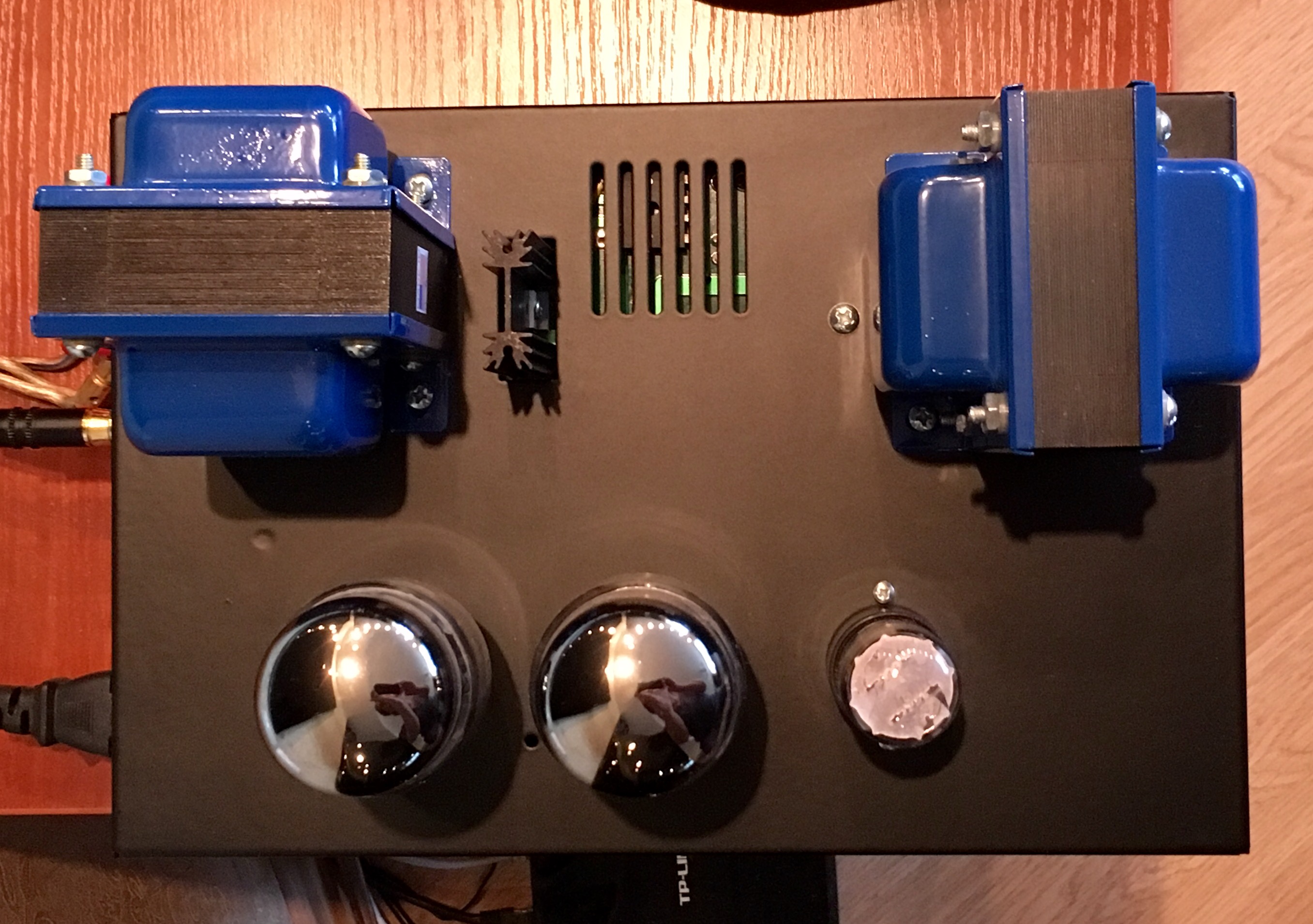

Сообщение Роман Мирошниченко » 22 июн 2016, 15:54

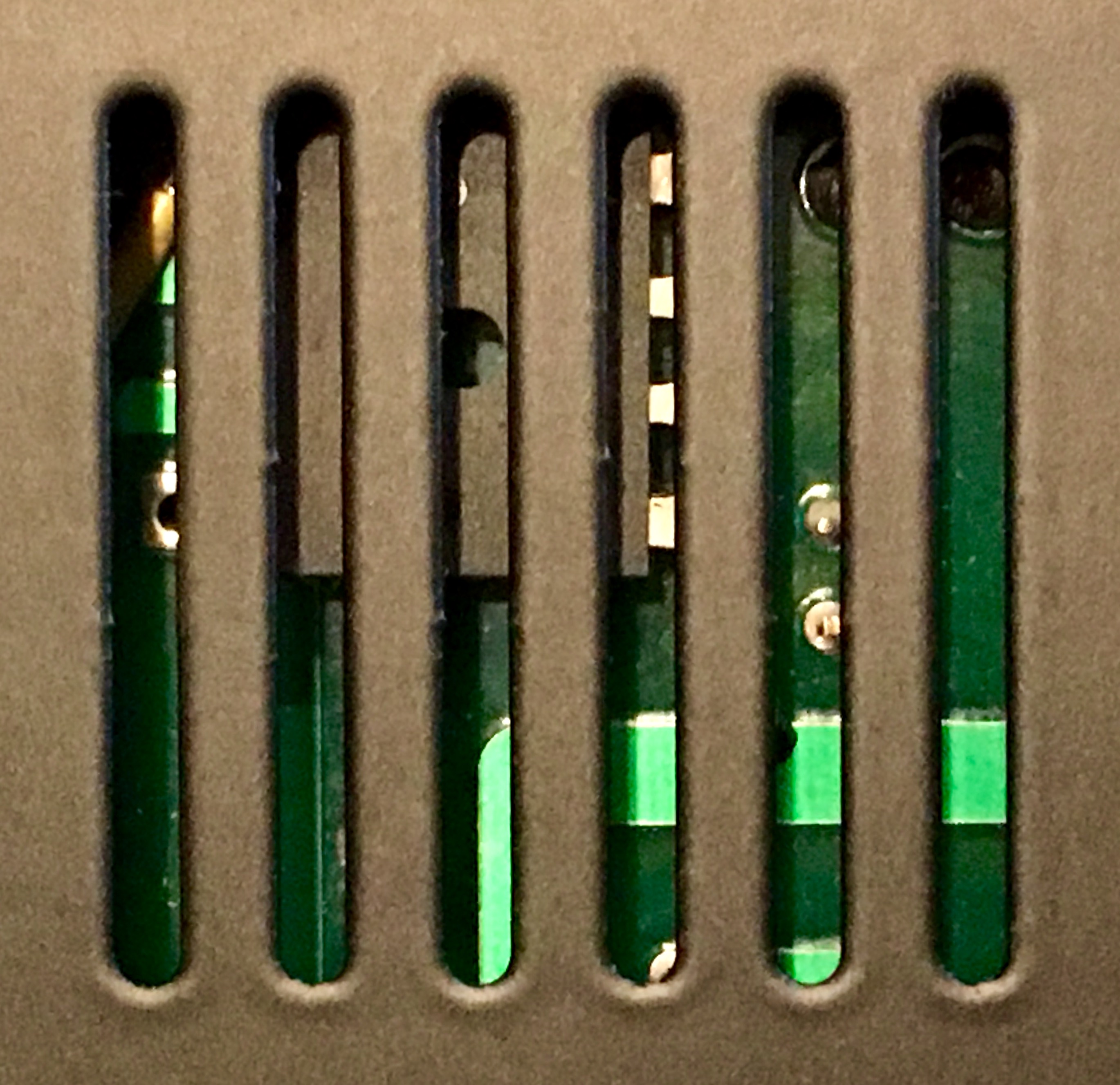

Я осмотрел место вокруг диода через перфорацию. Вот, как бы сделал я, не думая, что это электроника, а просто изолируя горячий предмет.
Расстояние от диодного моста до платы порядка 2-4 мм. (он не параллельно установлен). Пластину нужно вырезать чуть большего размера, нежели перфорация над ней. Края пластины слегка загнуть вверх, чтобы горячий воздух "не растекался". Пластину не прижимать к корпусу диодного моста, чтобы не приближать непосредственный источник тепла к плате и оставить ему возможность отдавать тепло всей поверхностью. Проложить под пластину хорошую теплоизоляцию (из чего?). Пластину лучше сделать тонкую, чтобы она не накапливала тепло, а лишь отражала его. Таким образом, я считаю, что в столь ограниченном пространстве мы можем сделать только тепловой экран.
Согласен, радиатор был бы эффективнее. Но, его установить не получится в таком объеме. Пластинка из меди 2 мм. не выполнит роль рассеивателя тепла. Она значительно увеличит нагреваемую массу, но незначительно площадь рассеивающую тепло.
Еще раз подчеркну - это лишь мой бытовой опыт. Не могу советовать с точки зрения приборостроения.

Сообщение poty » 22 июн 2016, 16:04
Мы планировали установить пластинку над диодным мостом, насколько я помню. Т.е., просто прикрутить её к диодному мосту сверху. Площадь излучения существенно повысится, пластинка из-за своей теплопроводности будет распределять тепло по своей поверхности практически равномерно. Между пластинкой и диодным мостом можно промазать компьютерной термопастой для лучшей передачи тепла.
Если говорить о пластинке под диодным мостом, то чтобы уложиться в ограниченное пространство, снизу к ней можно (приклеить?) добавить тонкий (0,4мм) стеклотекстолит. Он точно такую температуру выдержит. Но лучше бы, конечно, для подкладывания пластинку потоньше. Диодный мост можно поправить - просто подогнув его в нужную сторону. Он держится исключительно на ножках.
