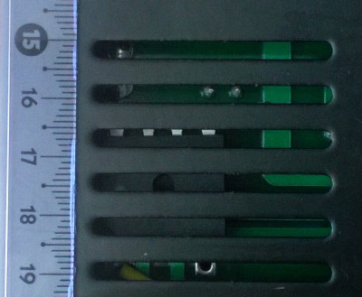

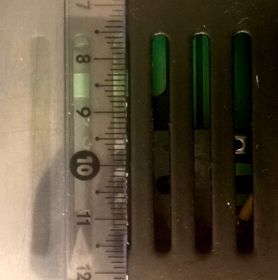

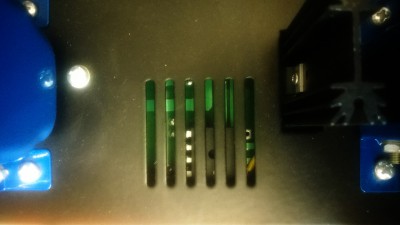

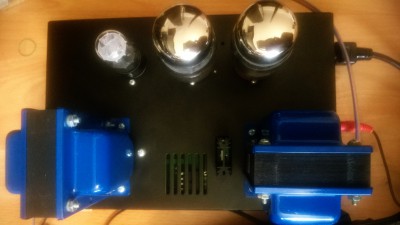

Я попытался замерить необходимые размеры. Так как точного размера предполагаемого радиатора я не знаю, я просто снял размеры для ориентира.
Общий вид
Отверстия решётки поближе
Размеры 1
Размеры 2

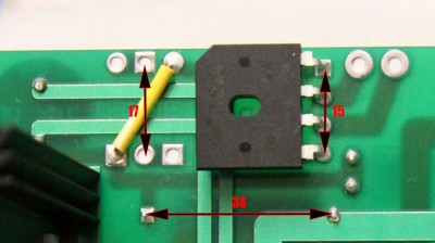

Размеры по плате
Все размеры, естественно, приблизительные, поскольку очевидно, что они определялись не в метрической системе мер (т.е., в мм получается не целое число), да и подлезть проблематично.
Немного поясню ещё.
Размер 34 мм - это конденсатор (который расплавился). Правая стрелка этого размера указывает на землю (потенциал = 0), левая - на смещение накала (примерно 70-80В). Из этого лучше исходить, чтобы не замкнуть эти два контакта будущим радиатором (т.е., в эту сторону лучше не идти, или идти ограниченно).
Размер 17 мм - это диоды, от которых благодаря вашему покорному слуге Брюс, наконец, отказался. Их было 3 шт. изначально, сейчас они замкнуты перемычкой из жёлтого провода. Так как они сейчас никуда не подключены, я предлагаю использовать эти отверстия, чтобы повысить прочность установки радиатора (чтобы он висел не только на ножках диодного моста). В этом месте в радиаторе можно просверлить отверстия, пропустить сквозь них относительно толстый провод (там отверстия не меньше 1,5мм диаметром в плате) и припаять и к плате и к радиатору. Разность потенциалов с любым выводом диодного моста составляет не более 20В, так что это никак не поспособствует пробою, даже если учесть, что он как-то замкнётся с существующей цепью.
Размер 15мм дан просто для ориентира. Думаю, размер корпуса можно найти здесь
Да, усилители я восстановил. Так что готов к отправке.
Единственно, Ян, когда будешь снимать плату, перепаяй, пожалуйста, заменённый конденсатор. Сейчас он припаян к оставшимся выводам старого конденсатора. Я не стал его впаивать в плату без съёма, потому что непонятно, что там получится с невидимой стороны платы, не хотел рисковать. В принципе, это только дело красивости, этот конденсатор никоим образом на звук не влияет, так что это непринципиально.
Снял несколько измерений температуры. Скорее всего, с огромной погрешностью, но уж как есть.
Место измерения --- 1-ый корпус --- 2-ой корпус
Внутри корпуса --- 33 --- 34
Выходной трансформатор на небольшой громкости --- 37 --- 38
Радиатор источника тока --- 86 --- 85
Диодный мост --- 90 --- 91
Трансформатор питания --- 53 --- 55

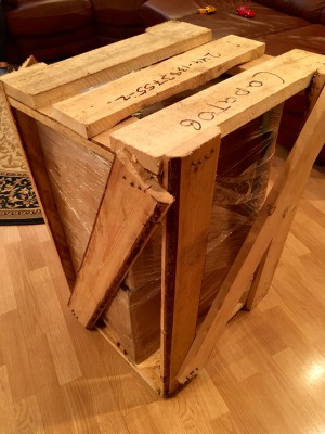

Мне сказали, что места два и я рассчитывал это легко затащить домой (отказался от подъема на этаж). А обрешетка объединила все и груз оказался не удобен в переноске. Сюприз... Но, своя ноша не тянет!
Удивила обрешетка - коробка с усилителями в ней просто болталась. Меня это несколько обеспокоило, но все обошлось.
Тщательность упаковки просто поразила. На первую коробку я набросился, как варвар, но сразу же потерпел фиаско. Просто так разодрать упаковку оказалось не просто. Потом я подостыл, вспомнил, что упаковывал человек обладающий математическим складом ума :think: ... И стал распаковывать этот ребус. Все получилось даже интересно. Внук буквально визжат от восторга, как это разматывалось и отклеивалось поочередно.
Удивило, что от малярной ленты остались следы на краске. Такое ощущение, что это мелкие частички клея впитались в поверхность. Я долго тер влажной замшей, а потом салфеткой для зеркал - вычистил эти потемнения. Это пожалуй оказалось самым кропотливым делом. Странно, ведь я часто пользуюсь такой лентой. Может сказывается свежая краска?

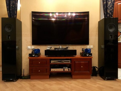

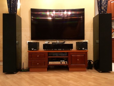

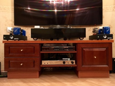

Пока поставил их так. Окончательное "временное" место определю, когда заберу у Яна аттенюатор и буду подключать кабели. Хотелось бы поставить между тумбами и колонками, но переживаю за лак акустики. В таком варианте тоже не очень хорошо - телевизор и проигрыватель. Можно попробывать бы в нишу между тумбами (если полки с AURA убрать. Но, опять же, насколько им там будет горячо.
Место буду искать. Тумбу переделывать.

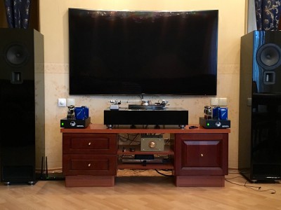

Я их включил!
Сообщение Роман Мирошниченко » 29 апр 2016, 17:22
Буквально два часа урвал среди рабочего дня, чтобы подключить и послушать пару треков.
Поделюсь впечатлением от первого включения. Я буквально просмаковал процесс инсталляции их в систему. (Яну отдельное спасибо за аттенюатор) Убрал лишние компоненты системы и провода за тумбой. И на прослушивание у меня осталось совсем мало времени. Я планировал сначала погонять их свип-тонами с прогревочной пластинки, но не успел.
Сразу включил свою любимую SADE, что всегда и на всем "звучит". И должен сказать, что челюсть у меня не отвисла до пола. Я как-то и не ждал этого эффекта от первого включения, знаю себя уже. Показалось, что немного гулковато на басах. Вроде, как излишек. В общем с первых аккордов откровения не произошло. Наверное, у меня все-таки не плохая система-то в принципе.
Но, послушал всю сторону на пластинке и начал цепляться ушами за отличия от былого. Да, чувствую разница есть. И не малая.
Потом переключил клемы на 8Ом (У меня акустика сейчас включена в широкополосном режиме, нужно будет посмотреть, что там автор пишет про ее сопротивление при этом. Сопротивление динамика 6 Ом.). Бас собрался, стал более упругим. Опять прослушал ту же сторону пластинки.
Чувствую, что здесь именно то, к чему я стремлюсь. Не хочется перечислять эпитеты. Попробую так описать:
- Стало больше деталей, но не прибавилось резкости. Напротив, каждый отдельный звук стал мягче. Но, лучше различим.;
- Порадовало снижение звонкости в голосе и в струнных. Протяжные пассажи на струнных - великолепно.;
- Всяческие "писки" стали рассыпчатей.
В общем пространства для вслушивания прибавилось. Буду слушать. Отпишусь.
Что удивило:
- Уровень громкости. Я аттенюатор довел до -3Db. И не было громко. Можно было еще прибавить, но я побоялся. Собираюсь померить шумомером, что получается. Ощущение, что слушать комфортнее, но квартира сильнее заполняется музыкой. Особенно в дальних комнатах звметно это.
- Они не такие уж и горячие. AURA у меня горячее. Но, у нее тепло не проникает далеко. Здесь же печет именно на расстоянии. Это как сравнить старые чугунные батареи центрального отопления и современные конвекторные радиаторы. Я даже переживаю за лак проигрывателя и колонок. Понаблюдаю за этим.
- Гудения не слышу вообще. Ни трансформаторов, ни фонокорректора (фон, с которым я уже смирился). Похоже это шумел мой усилитель.
- Свечения ламп фактически не видно :sad:
Скажу, что пока я доволен "выше крыши". Не могу заявить с ходу - это то, что я искал всю свою аудиофильскую жизнь. Но, шанс к этому вероятен.

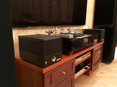

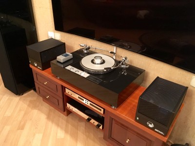

Сообщение Роман Мирошниченко » 30 апр 2016, 13:01
Что ни говорите, а я представлял более горячим "класс А". Особенно после иронизаций Брюса в отношении прослушивания этих усилителей в "южных штатах". :smile:
Наверное, главное отличие в этом плане от моего усилителя, что у него раскаляется сам корпус (радиаторы и трансформатор нагревают), а здесь тепло рассеивается непосредственно в пространство. Нет эффекта горячего тела, нет накопления тепла.
Очень хорошо помогает защитный кожух. Казалось бы перфорация, а тепло уже идет строго вверх. Я перестал опасаться за лак проигрывателя (который без кожуха нагревался) и пластик телевизора. Задвинул тумбу на место.
Но, буду наблюдать.
P.S. Хотелось бы понять про этот "класс А", он греется всегда одинаково? Не зависимо от громкости? Или на полной мощности мне еще ждать сюрпризов?
