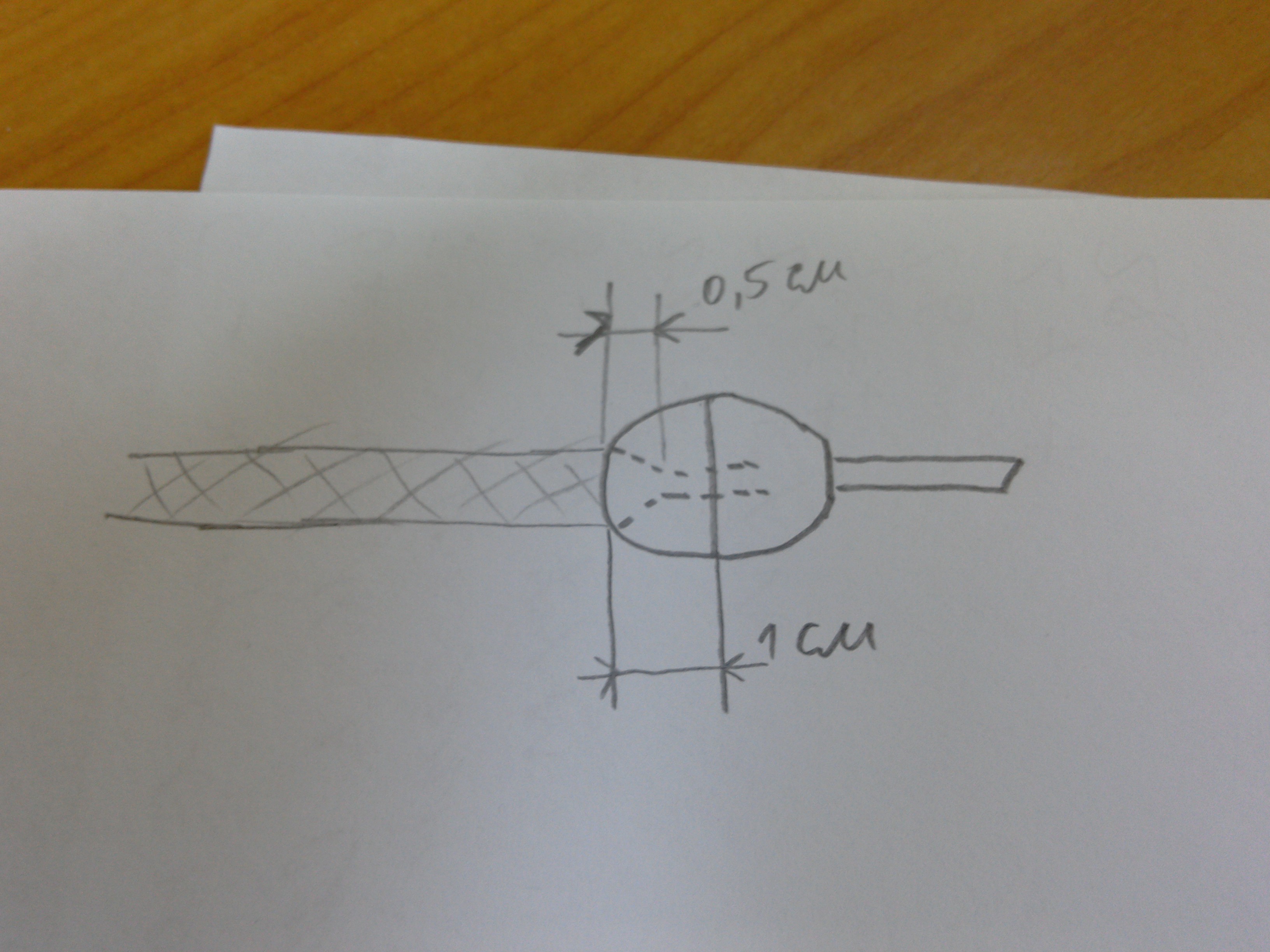

Со стороны акустики, если докупить оплетку, то я сделаю. Кстати, если брать ту золотую, то можно взять и на основную часть кабеля такой. Но надо тогда купить метра 2, чтоб к вопросу не возвращаться.
Со стороны усилителя надо в усадку... Можем сделать желтую.
Просто вот какое дело. Задняя часть разьема - это 1 см длины. Чтобы усадки не было видно совсем, мне надо одеть на оплетку со стороны разьема кольцо усадки длиной в пол сантиметра, иначе больше - торчит из разьема. Но эти пол сантимерта не даржат оплетку.
Я сейчас нарисую....

Евгений Михеев писал(а):Просто вот какое дело. Задняя часть разьема - это 1 см длины. Чтобы усадки не было видно совсем, мне надо одеть на оплетку со стороны разьема кольцо усадки длиной в пол сантиметра, иначе больше - торчит из разьема. Но эти пол сантимерта не даржат оплетку.
Я уловил суть проблемы. Можно не рисовать.

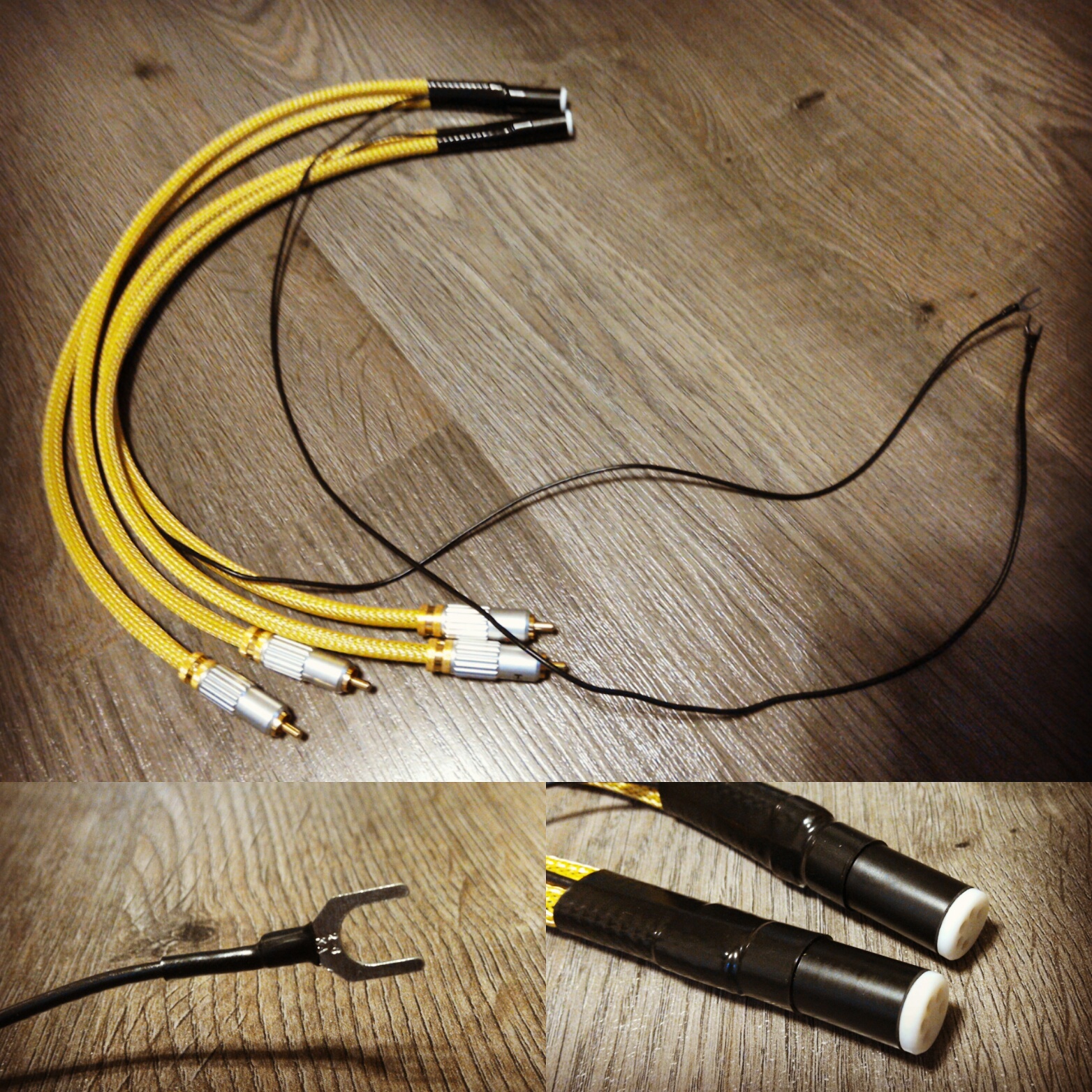

Да я даже расслабился на радостях) Открыл грузинское и спокойно паяю последний фонокабель :)

#318
Сообщение Евгений Михеев » 25 мар 2017, 02:23
Братюни :-)
#319
Сообщение Роман Мирошниченко » 25 мар 2017, 07:18
Вилки СУПЕР!
Прямо жду их :pray:
Евгений, я хочу предложить перехватить фонокабели в двух местах кольцами (такой же черной термоусадки). На мой взгляд, это создаст аккуратность за стойкой при их прокладке. Ваше видение по этому моменту?
Я предполагаю, это не испортит внешний вид. Кабель у нас и так выделяется из семейства - по разъему и по наличию жилы заземления. Может даже логичнее смотреться будет.
Интересный комплект получается в целом. :clap:

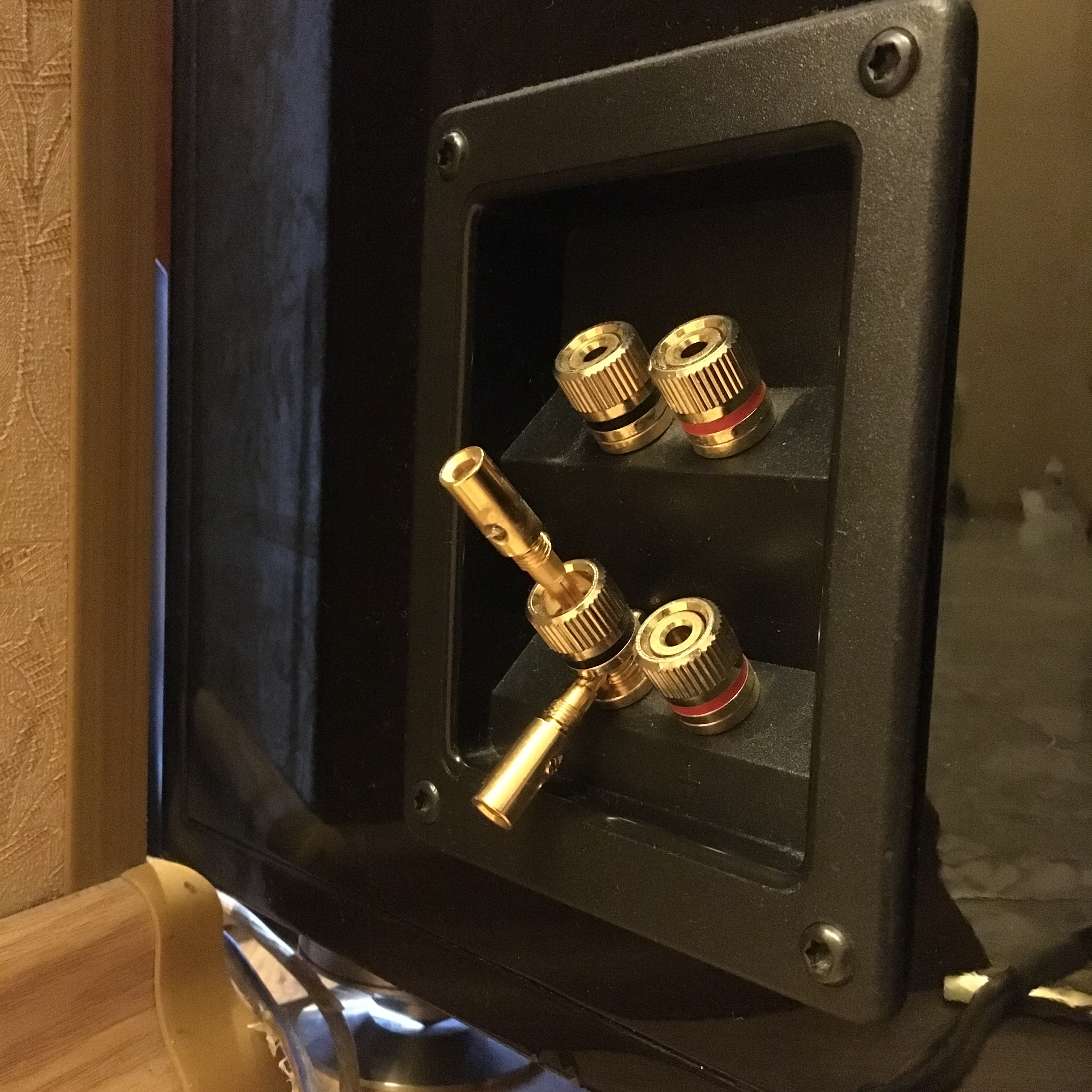

По аккустическим кабелям.
Роман Мирошниченко писал(а):Если только две лопатки в одну клемму зажать...
Евгений Михеев писал(а):Тут я вето накладываю) Пробовал - крайне не удобно.
А если бананы? :smile:
Все-таки мне не слишком симпатизирует МОЕ же предложение сделать со стороны акустики "1 лопатку+3 банана". Как-то это убого. Кабели, конечно же, мы делаем под конкретную акустику... :think:
Только, традиционный би-ваеринговый вариант понятнее и практичнее.
Хочу Вас спросить, если со стороны акустики мы слеаем все четыре разъема бананами, получится ли минусовые подключить, как на фото ниже?
Мои бананы так подключаются, но второй держится уже не очень хорошо. Однако у меня и бананы другой системы, не как мы купили. У моих расширение не с самого начала.
Измерил - второй банан заходит не полностью, только на 8 мм. Но, в случае с моим вариантом баннанов, этого как раз хватает для фиксации.
А как поведут себя те, что мы купили, я не могу сказать.
Что думаете Вы?
