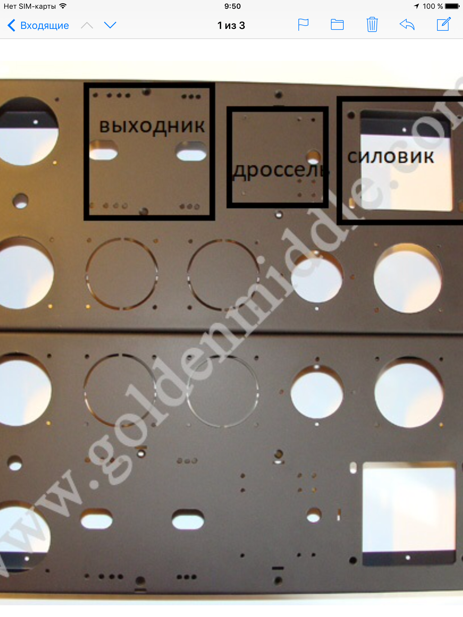

Я ориентировался на фото здесь.
У нас центры отверстий под лампы находятся на расстоянии 37мм от стенки (-1,5мм на толщину стенки = 35,5мм). Диаметр отверстий - 50мм. т.о., край отверстия будет от стенки на расстоянии 50-35,5мм=14,5мм. Если мы отступаем платой от стенок 10мм, то минимальная ширина перемычки платы в этом месте будет 4,5мм. Это сильно отличается от того, что на приведённом фото. Нужно подумать, сможем ли мы втиснуть в это пространство что-то вменяемое.
Вопрос монтажных стоек не так прост: отверстия под лампы расположены достаточно плотно по длине, частично поверхность за пределами отверстий будет перекрыта либо крепежом самой панельки, либо её "бортиком", так что нужно искать, где можно просверлить что-нибудь, чтобы не попасть в эти закрытые части. Разумнее, на мой взгляд, использовать те же крепёжные элементы, которыми будут крепиться сами панельки. В-общем, покрутите, пожалуйста, корпуса, посмотрите, что мне в плату переносить, какие вырезы и отверстия?
Там, где большой вырез под трансформатор, скорее всего, плату размещать будет нельзя. Отверстия под провода в других местах сделать будет можно, думаю.
Кстати, оба корпуса одинаковых? Они, случайно, не в зеркальном исполнении сделаны?

Отверстия под крепёж фальшпанелей ламповых панелек находится на 13,5 мм от стенки. Если планировать на них закрепить плату, то надо очень точно измерить расстояние между ними. Кажется засада, они играют вместе с отверстиями друг относительно друга. Если только овальные отверстия делать:3-6 мм

У меня глаза округлились, я сам не допетрил корпуса рядом положить. Проверил линейкой, все отверстия на обоих корпусах по пяти гнёздам под лампы лежат в линию идеально! Их, кстати проще промерить, я этого не сделал. Имею в виду расстояние между собой по горизонтали. По квадрату все отверстия ровно 46 мм между собой. Сейчас малые просветы посмотрю.

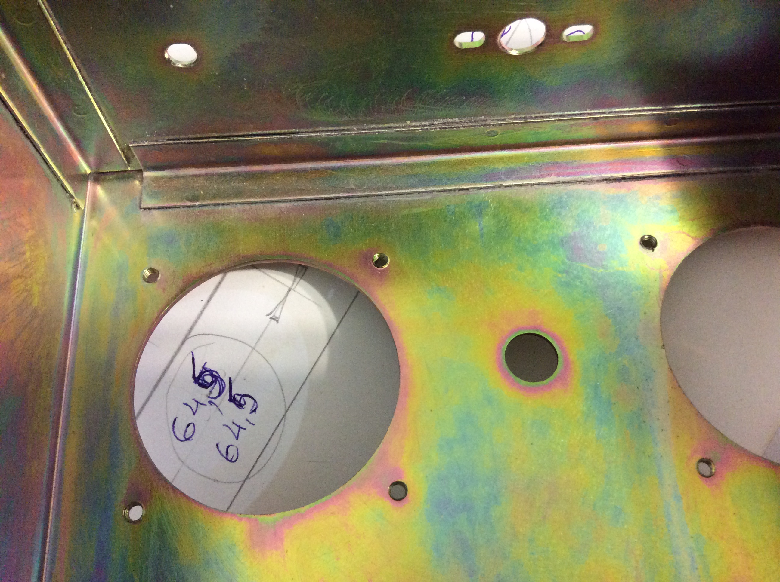

Более точные размеры. Первая линия монтажных отверстий от внутренней стенки отстоит ( измерял изнутри, погрешность даёт радиус изгиба металла) на 14 мм. Согласен, кроме как выставить плюсом 5 мм, что бы замкнуть монтажное отверстие уже с нарезанной резьбой М3 и оставить перешеек, более смысла нет.
Слева на право по рисунку с измерением изнутри крайних расстояний, далее уже сверху измерял. Все большие отверстия под лампы 46 мм.
37,3. 46. 42. 42. 46. 24. 46. 26. 46. 23,82 итого 379,12 мм
Второй ряд этих же отверстий отодвинут от первого внутрь корпуса на 46 мм.
А вот с противоположной стороны с такими отверстиями тускло. Отверстия с резьбой М3 есть, но они под трансформатором и дросселем.
Внутри корпус проклеен для усиления жесткости по углам ( следов пайки и контактной сварки не видно) уголком 9х9 мм и толщиной 0,7 мм. Так вот измерения я производил от этого уголка, так как при высоте монтажной стойки 8 мм плата будет ниже уголка. Если 6 мм стойка тоже самое.
Отправлено спустя 11 минут 14 секунд:
Про мерил второй корпус, размеры совпадают с первым. Станок с ЧПУ видать.

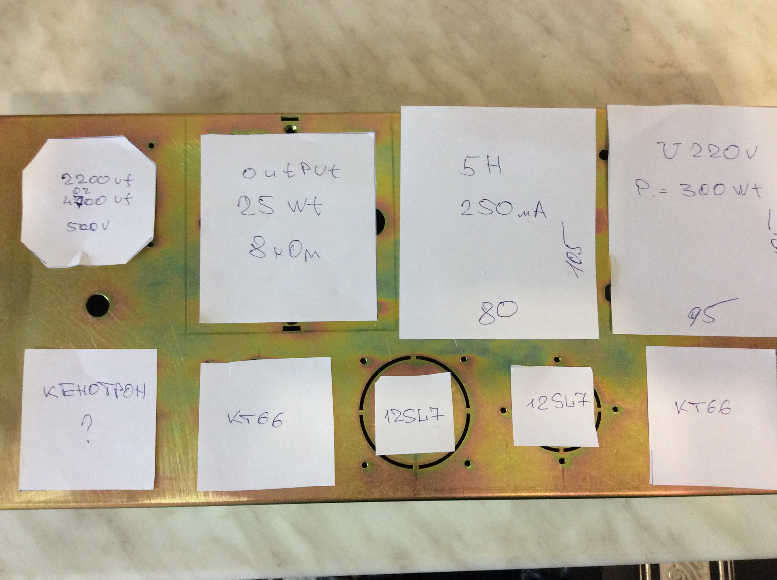

Контрольный выстрел, очередной, в свете всех изменений. Колебания относительно конденсатора и кенотрона. По дизайну лампы в ряд логично. А по разводке проводов, сзади по стеночке от силовика по прямой короче и кенотрон сзади, а конденсатор впереди. Ну а 4 звуковых ламп в ряд совсем логично, но можно их сдвинуть влево, а кенотрон крайний справа. Так правильнее: силовик, тут же кенотрон и конденсатор. Не хочется терять уже готовое маленькое отверстие под 12SL7. Сомнения терзают.
