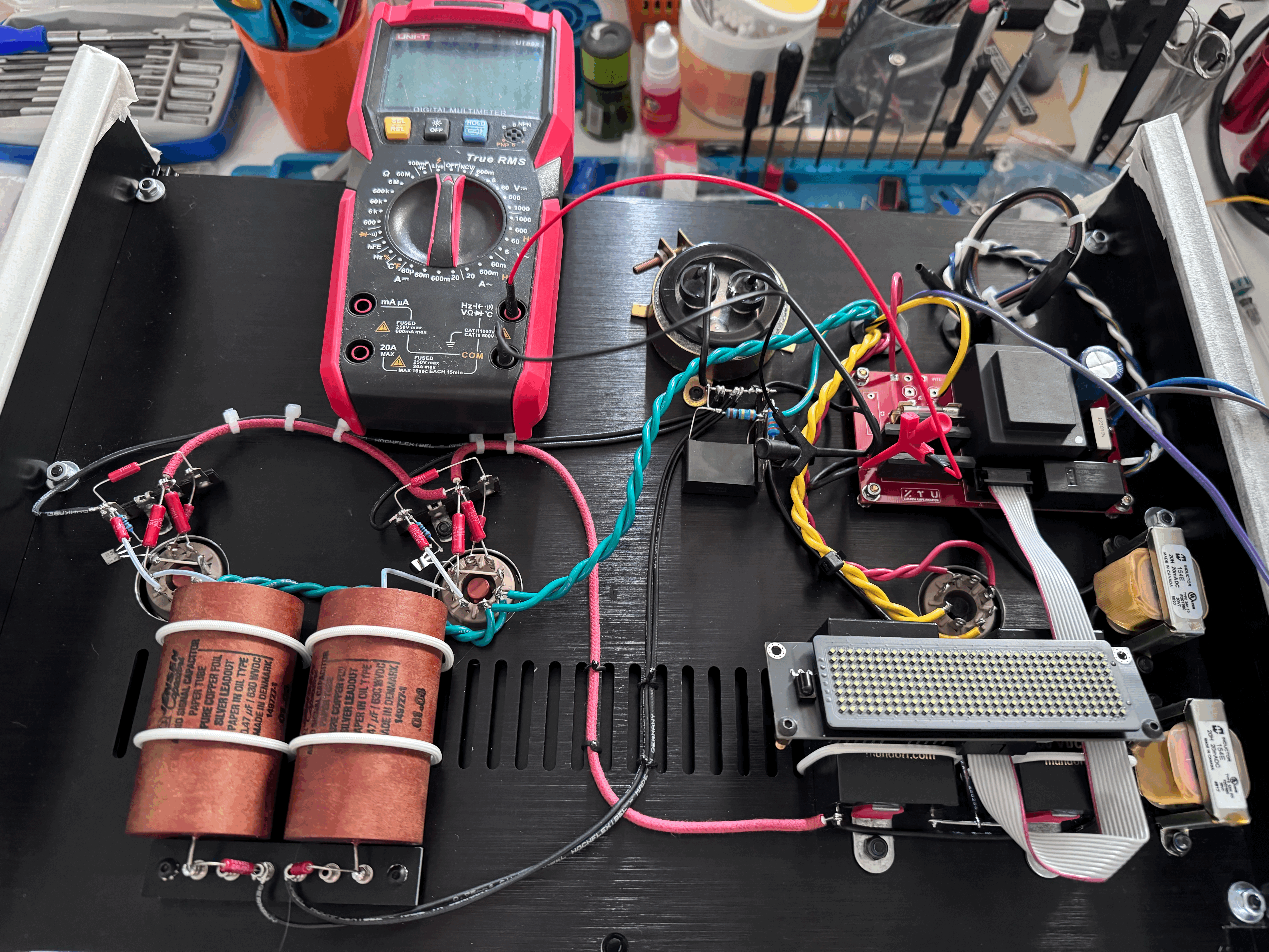

Так, поехал важные апдейты описывать:
1 Проект не стоит на месте, реализуется по мере наличия свободного времени
2 Расчетные цифры оказались весьма точными - на первом конденсаторе 300вольт, после фильтрации (на анодном резисторе) 240вольт
3 Источник тока на к170 может работать в комбинации с лампой 6SN7 без дополнительного потенциала на сетке, так как на катоде 7 вольт, что достаточно для работы источника тока - и это хорошо, не пришлось "поднимать" землю. Рабочая точка для лампы 200 вольт/4,5мА
Ждем разъемы Audio Note (которые застряли где-то в Москве в сортировке (как бы не потеряли)) и винтим заднюю панель.
Величие близко
Величие близко
