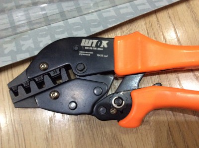

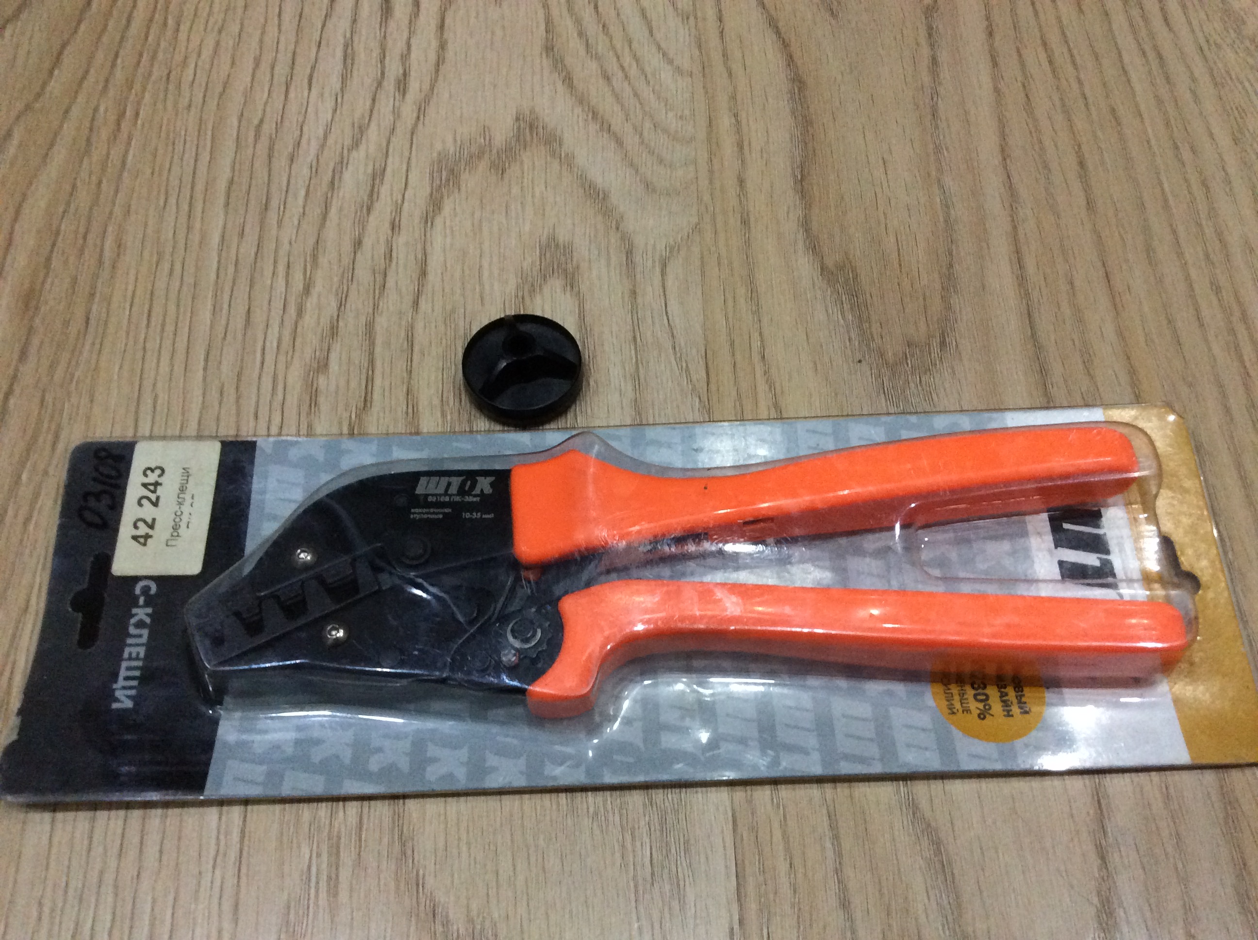

Вопрос только, чем это обжимать
Есть специальные щипцы. Были бы мы в одном городе, презентовал бы для этих работ. В простонародье процесс именуется холодная сварка.
Тяжёлые и мощные. С длинными ручками
Вблизи
В полный рост

У меня есть щипцы для BNC разъемов. Но, правда там диаметр разный под разный кабель. Возможно для этого и не подойдут.
Однако, у меня другие сомнения.
Посмотрите, как пины плотно стоят в разъеме. Щипцами не подлезешь никак.
Я думаю, для того и идут в комплекте эти бутылко-образные трубочки. Надеваешь их поверх экрана и происходит обжим.

Для представления размера, центрующий пятак положил.

seurf писал(а):Тяжёлые и мощные. С длинными ручками
Вот и я про такие... Как ими не крайние пины обжать?
