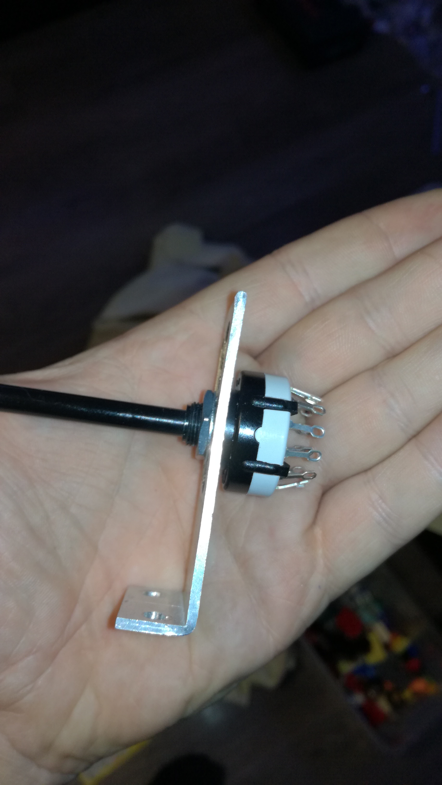

На случай объединения у меня есть классный малогабаритный rotary switch под это дело от англичан lorlin.
Единственное - он на 2 контактные группы. Тоесть щелкать он может сигнал правого и левого канала, без земли.
Если рассмотреть такой вариант - я бы разместил его МАКСИМАЛЬНО близко ко входам и обошелся бы вообще без экранированного провода, заодно попробовал бы высококласный одножил в тефлоне от mundorf.
Сейчас фото сделаю....

Сообщение Евгений Михеев » 17 ноя 2018, 17:58
По концепции этот переключатель схож с тем, что установлено сейчас - медь в серебре.
По переключаемости мягче

Сообщение Евгений Михеев » 18 ноя 2018, 11:16
Вот так можно разместить вал, ничего не задето

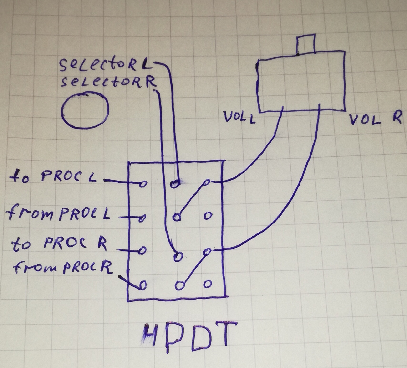

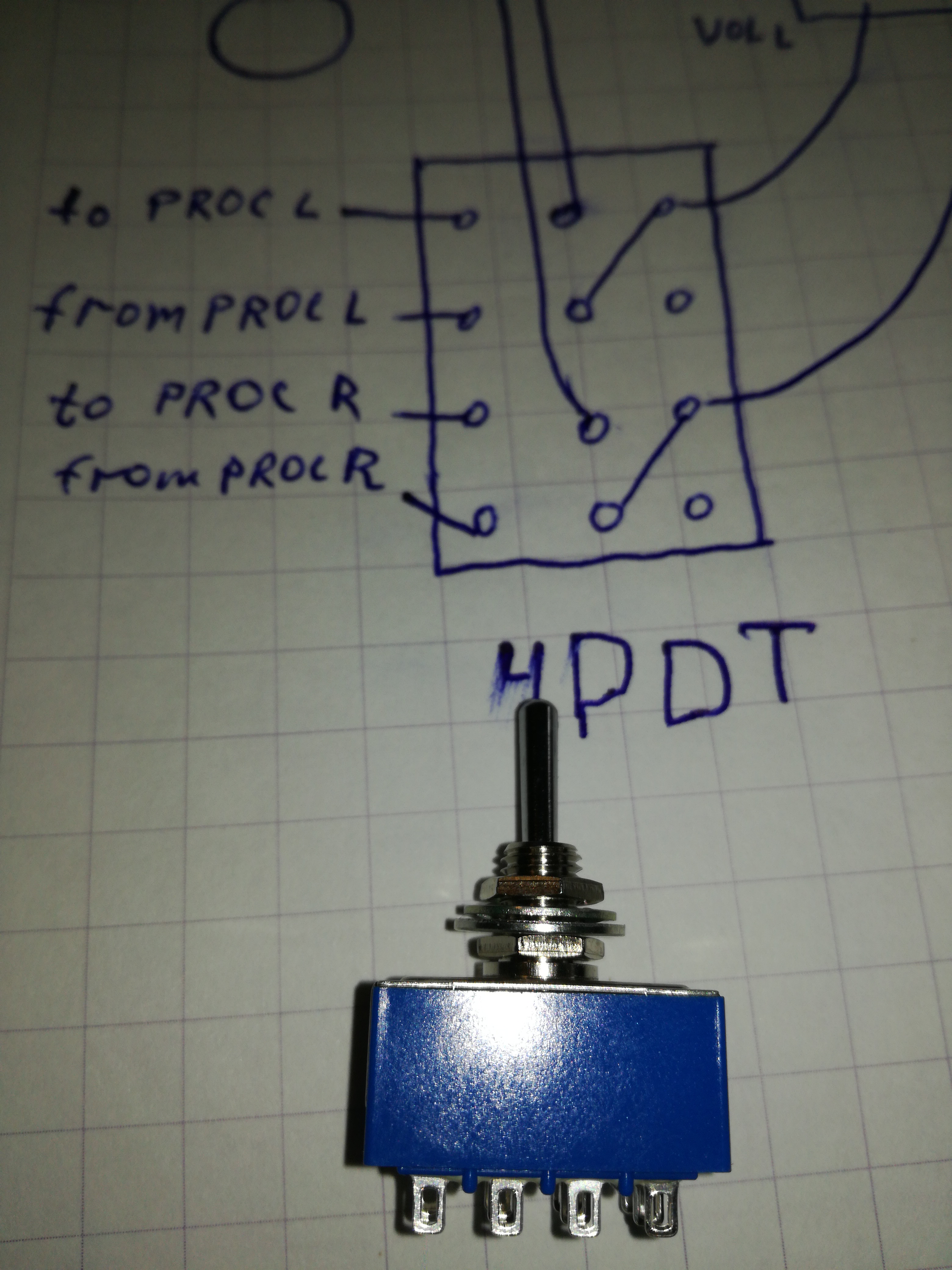

Сначала валожу схему переключения сигнала :)

#518
Сообщение Евгений Михеев » 18 ноя 2018, 12:22
А зачем эллипсовидное? Обычный круг под тумблер

Сообщение Евгений Михеев » 18 ноя 2018, 12:31
Соглашусь, я усложнил коммутацию на тумблере - сейчас прикину вариант попроще...
