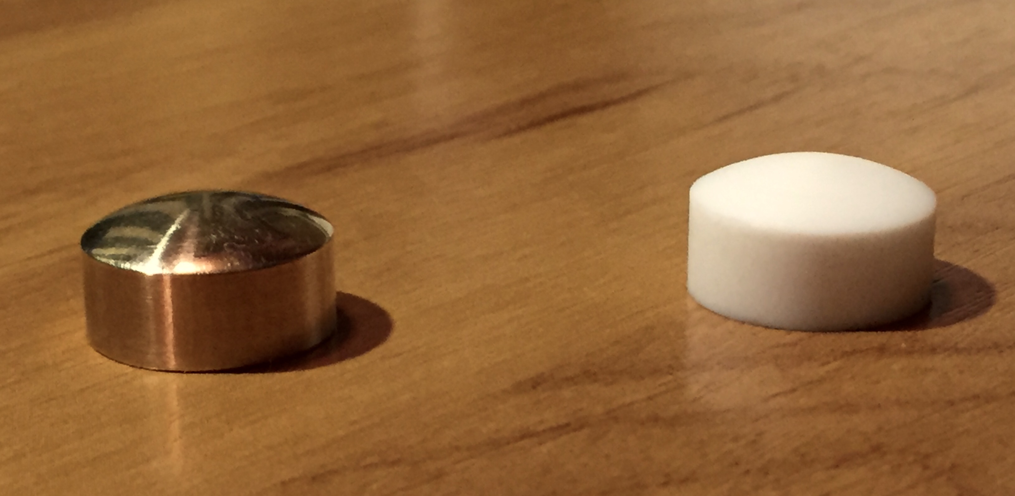

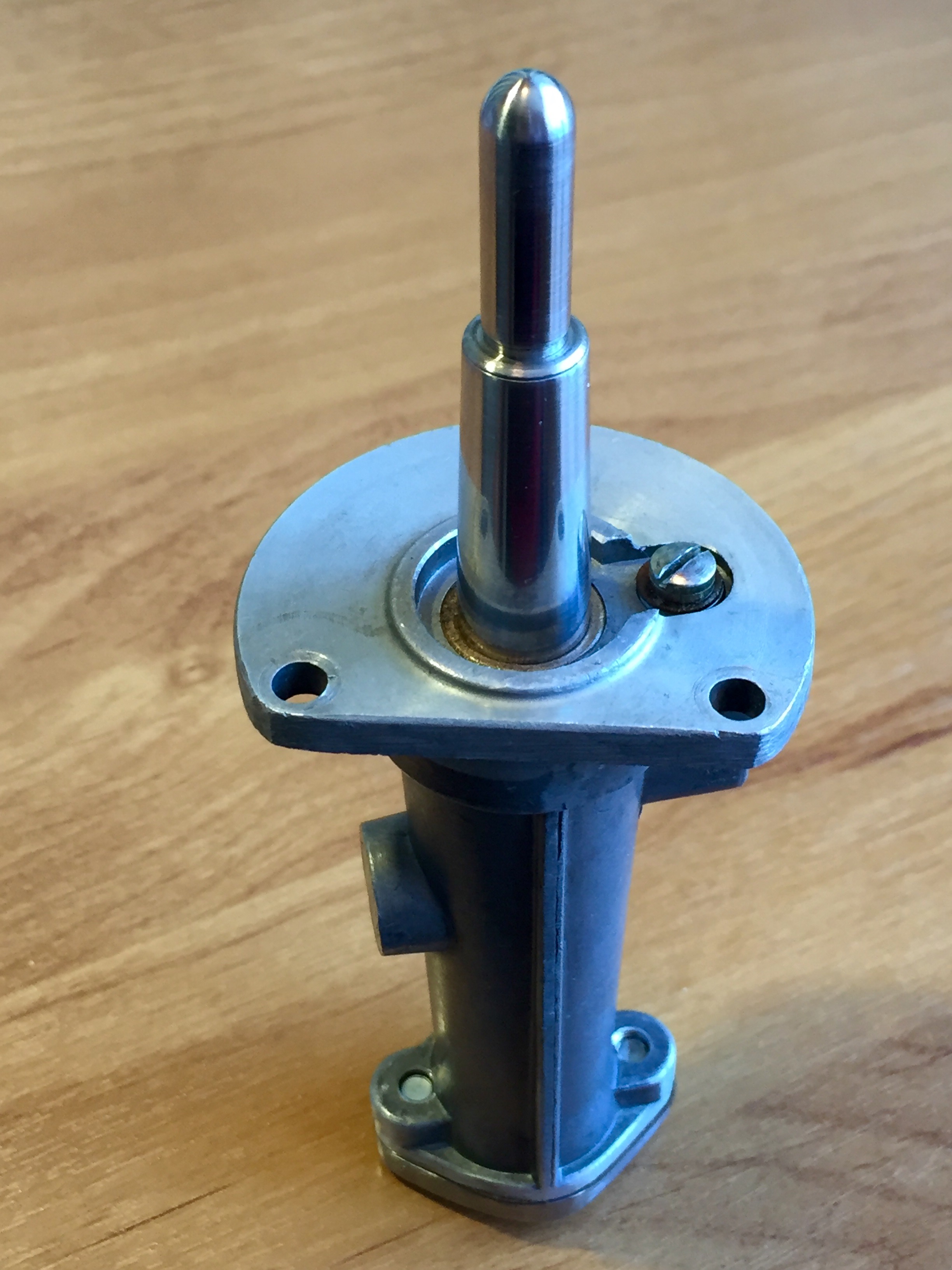

#92
Сообщение Роман Мирошниченко » 29 ноя 2015, 12:18

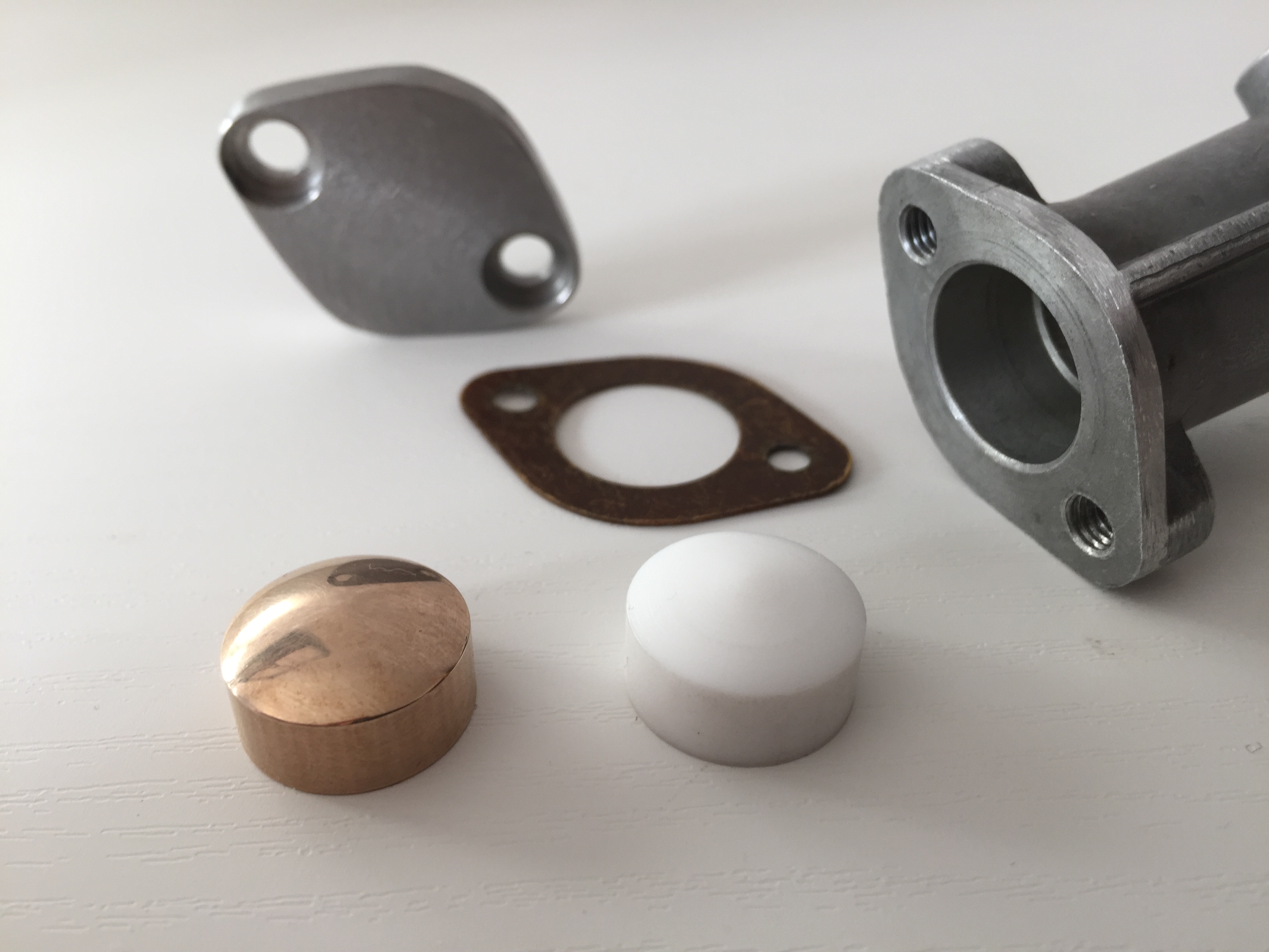

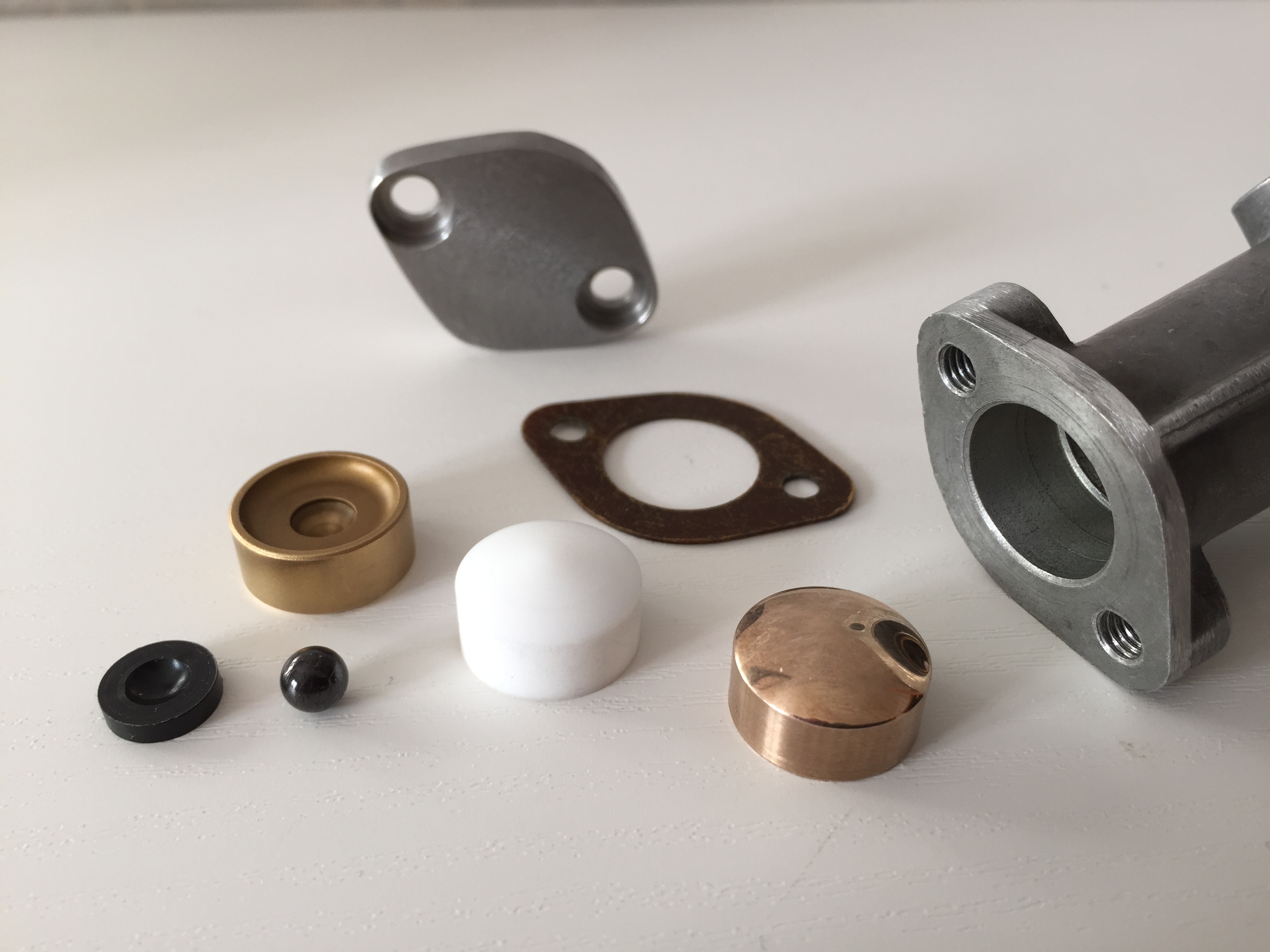

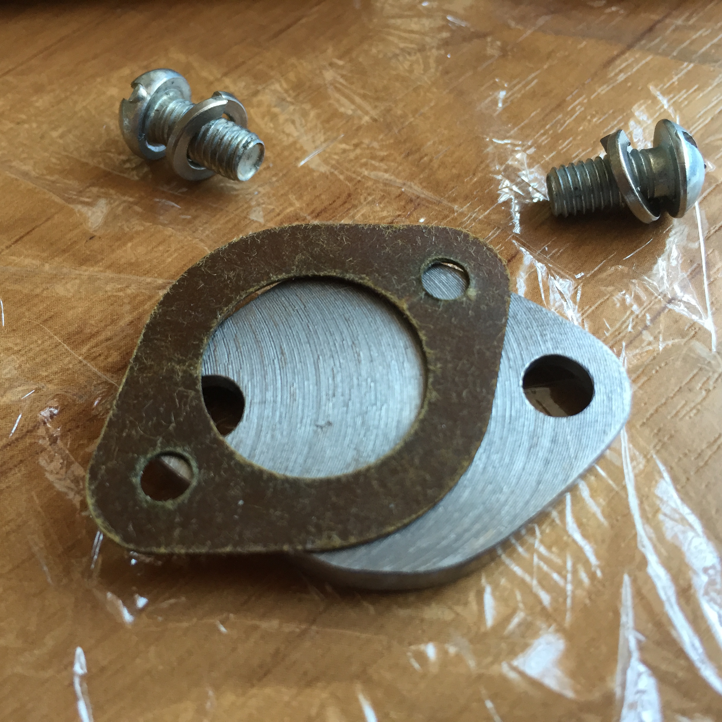

Вот фотографии.
Подшипники входят нормально. Есть небольшой зазор. Пока не знаю как его воспринимать. С одной стороны, нужно отделить подшипник от корпуса, для уменьшения передачи вибраций. С другой, хорошо бы поставить полушарие по центру вала :think:
Возможно в заглушке нашего корпуса к шпинделю стоит предусмотреть углубление под подшипник. С внутренней стороны. Для центрирования его.
Первая "засада" (всего не предусмотришь)- дырочки-то в прокладке остались маленькими.
Собрал шпиндель с новым валом и второпластовым подшипником. Пока без масла.
Должен сказать, что и на "сухую" вал вращается очень хорошо. Без заеданий (возможно остатки масла есть в поверхности бронзовых втулок). Однако, отсутствие масляной пленки в подшипниках скольжения позволяют чувствовать зазор. Помню, что с маслом на этом валу ничего полобного не ощущалось. Но, это я еще проверю.
Такой "сухой" результат привел меня к мысли, что идея изготовления нового корпуса с минимальными зазорами интересна и жизнеспособна. Тем более, что в поисках масла я набрел на проникающие смазки. Они предназначены работать в подобных условиях и даже устранять "заклинивания". Для второпластовых втулок можно было бы применить такую смазку с тефлоном. Все нужно пробовать. И пробовать в работе. Ведь это место будет нагреваться и возможно заклинивание.
Накладка вместо гаек

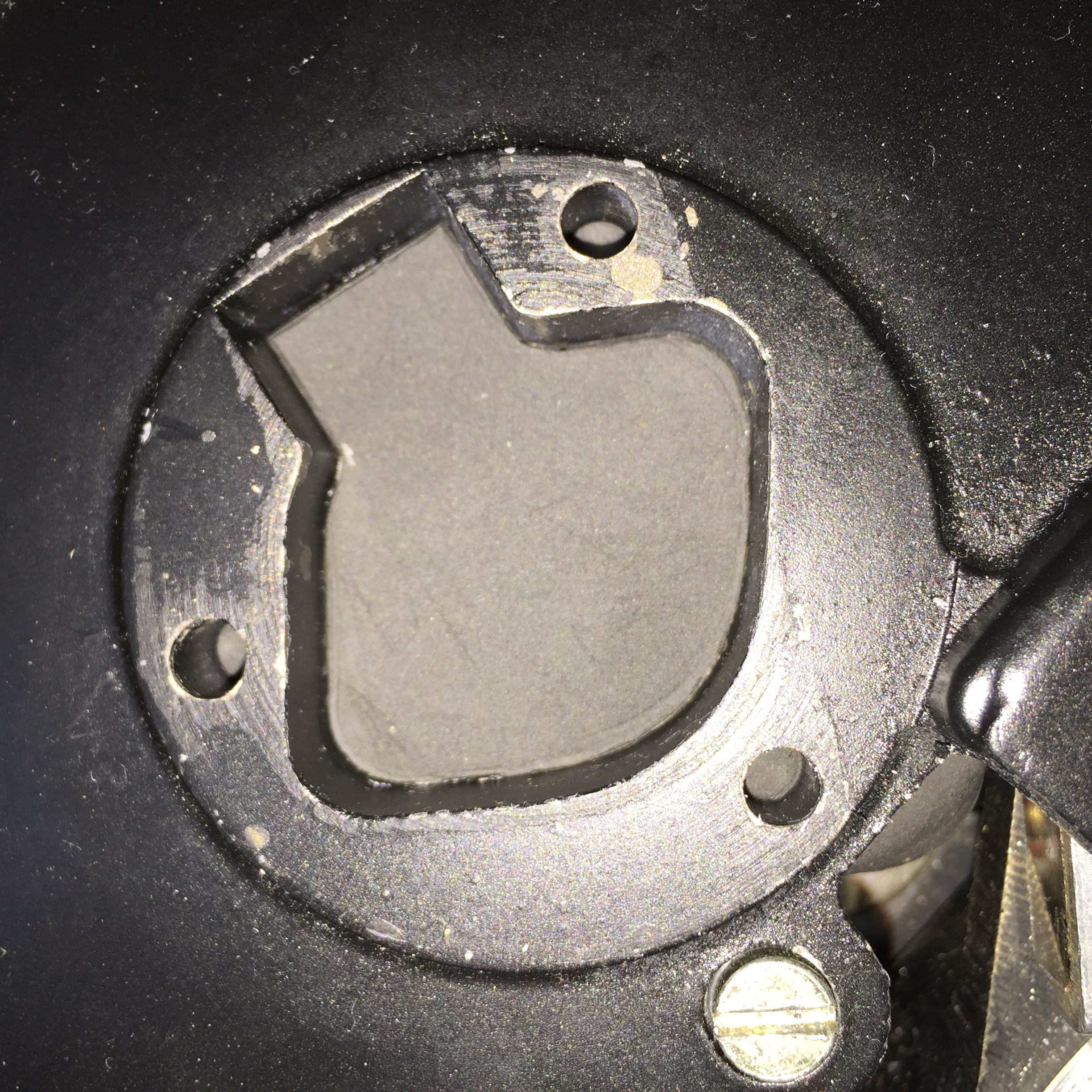

#93
Сообщение Роман Мирошниченко » 29 ноя 2015, 14:35
Возвращаюсь к идее замены гаек крепежа шпинделя, установленных снизу панели проигрывателя, на единую деталь. Сейчас, как никогда, она была бы актуальна. Но, как я отмечал ранее, с ней не все так уж просто. И сейчас я рассмотрел это место внимательнее и выложу свое видение здесь.
Вот так это выглядит снизу (я максимально выдвинул все подвижные элементы рычагов проигрывателя). В нормальном положении проигрывателя это место не столь доступно. Держать ключем гайки при заворачивании винтов удобно лишь когда проигрыватель не в плинте. Не знаю почему резьба не была нарезана непосредственно в панели проигрывателя. Тогда можно было бы не думать о гайках вовсе. Возможно причина в материале панели (алюминий под давлением?).
На первый взгляд, можно выточить круглую шайбу конгруэнтную фланцу корпуса шпинделя. А лучше, немного большего диаметра. Однако возникают проблемы. Особенно при установке родного корпуса шпинделя Garrard, имеющего не круглое сечение.
Чтобы лучше было видно, я отснял видео:
По моему видению возможен такой вариант - шайба, повторяющая форму фланца, но имеющая вырез конгруэнтный установочному отверстию. Плюс в отверстиях под винты этой шайбы должна быть резьба.
Толщина этой шайбы не принципиальна, как и материал для нее. Вопрос только, как ее начертить? Я могу обрисовать отверстие. И как изготовить?
Но, я по прежнему убежден, что это не лишняя трата времени и средств. Вряд ли такая штука понадобится кому-либо еще. Но, я смогу ее подклеить к панели снизу и установить проигрыватель на его место в системе. Полностью выставить все настройки и в дальнейшем менять шпиндели (в процессе исследования данной темы, а не для прослушивания музыки) не трогая проигрыватель с места. Это как-бы вспомогательная оснастка. Ну и бонусом, она укрепит место установки на изгиб (это может быть хорошо, а может быть и плохо - узнаем в процессе).

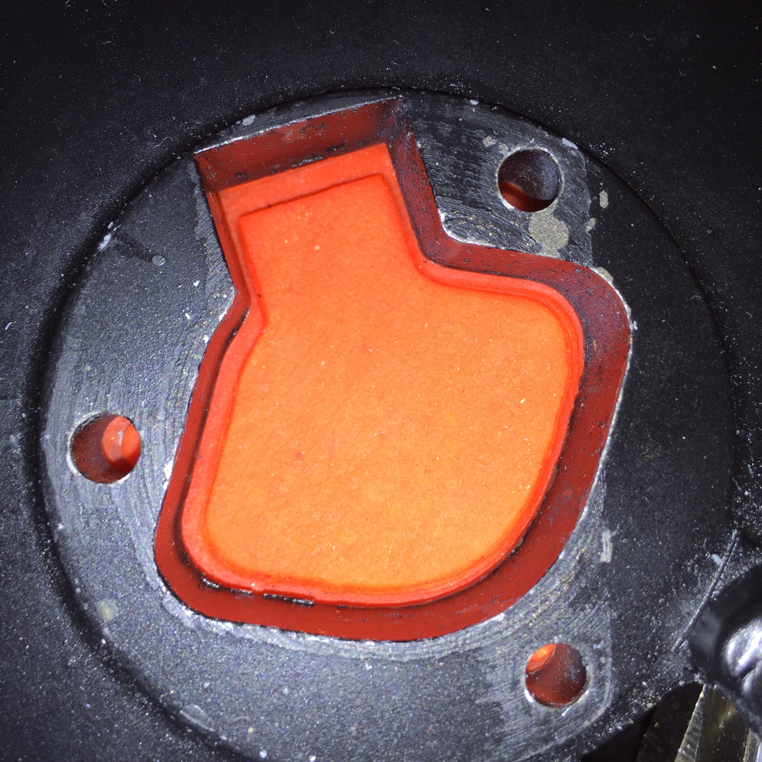

Алаев Ян писал(а):Вам нужно обрисовать отверстие.
Есть идея сделать слепок. Попробую.

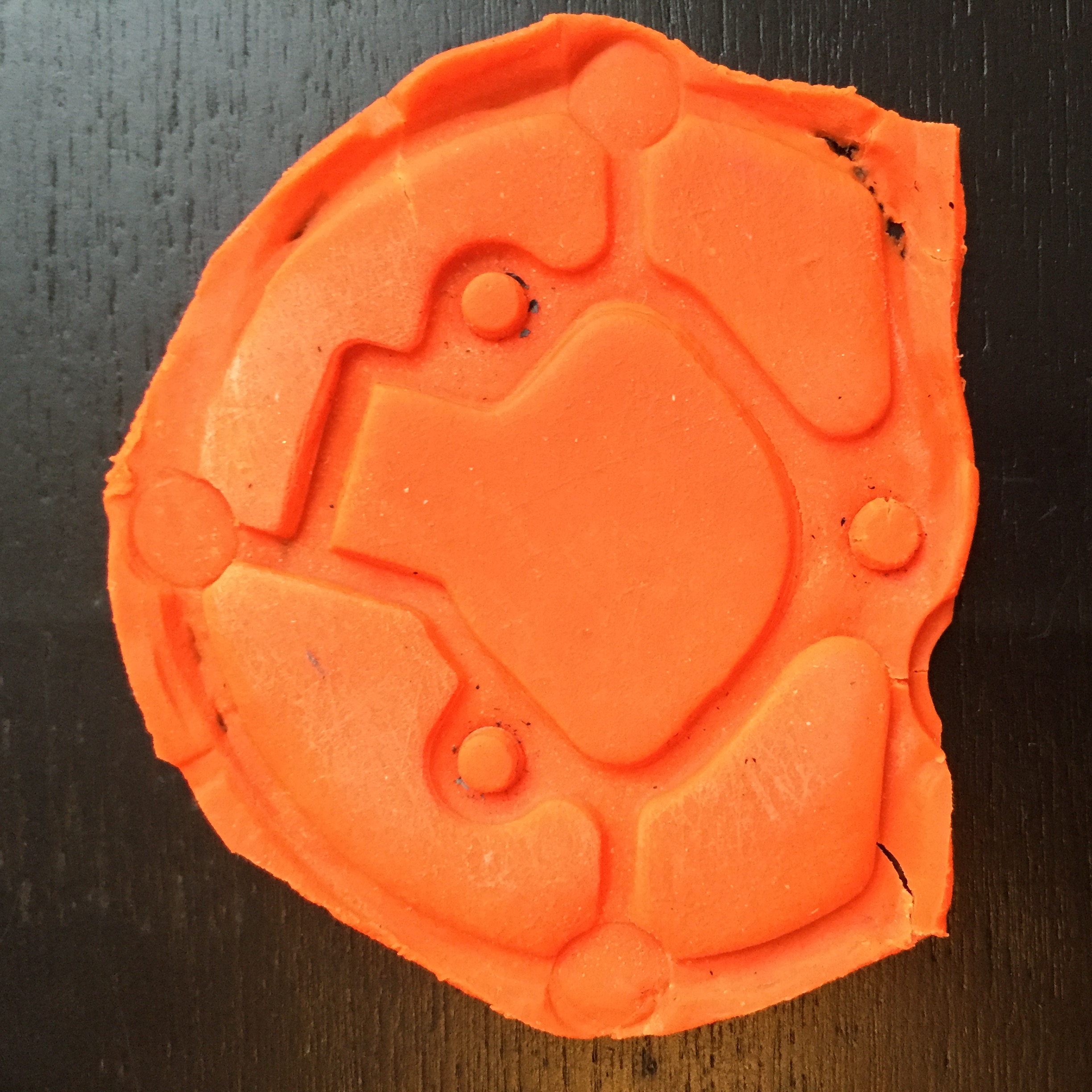

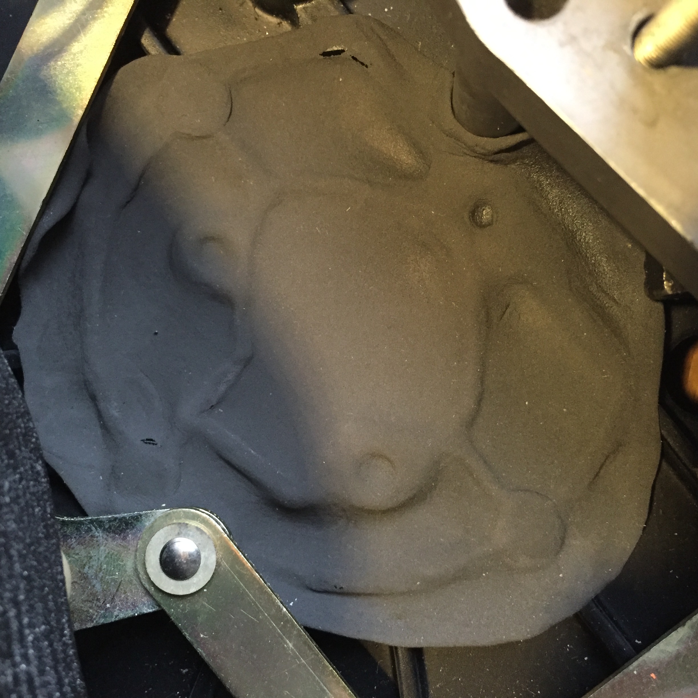

#95
Сообщение Роман Мирошниченко » 29 ноя 2015, 19:49
При нарезке резьбы, придется увеличивать диаметр винтов. И они не пройдут в отверстия родного шпинделя. Их придется рассверливать. Соответственно и в новом шпинделе придется делать крепежные отверстия большего диаметра... Пожертвовать унификацией? Мне кажется изготовление крепежной оснастки - меньшее из зол.
Давай попробуем.
Сделал слепок с помощью детского пластилина, что имеет свойство высыхания. Надеюсь, он схватится за пару-тройку часов, но не деформируется. Я его уже испытывал, когда пытался изготовить клинья под картриджи. Подождем немного...
Пробовал обрисовать - очень неудобное место. Точно не получается.
Хоть сейчас и получил огромное поле для экспериментов, но без такой оснастки начинать рука не поднимается.
Хочу отметить, что по ощущениям на руке, второпластовый подшипник очень даже ничего. Нет и намека на продавливаемость. Как я ни давил при вращении на вал, на подшипнике ни следа. Бронза жесче, при вращении без масла чувствуется шероховатость опоры. Чувствуется некоторая "стеклянность" изделия. Не так приятно и интригующе. Хотя я по прежнему верю больше в металл!
На сегодня не смог бы сделать категоричный выбор в пользу того или другого материала. По хорошему бы, сделать оснастку для замены гаек и три шпинделя:
- родной на бронзе с солидолом;
- новый с новым валом на второпласте с жидкой смазкой (проникающей с тефлоном);
- второй новый со вторым новым валом и бронзовыми втулкамси на "кокомо" (или на бронзе) с жидкой смазкой (проникающей без тефлона).
И спокойно, в течении продолжительного времени прослушивания и настроек составить собственное мнение. Но, на сегодня мне это кажется расточительным решением. Ведь в итоге, два из этих трех вариантов останутся не у дел.
Пожалуй, я бы начал с второпластового варианта. И не боясь, попросил бы сделать втулки с минимальным зазором. Расчитывая на чудодейственность проникающей смазки с тефлоном. (Нужно еще разок почитать о ней)
Вот есть вариант - http://xado.ru/smazki/vodost-smazki/sve ... yayushchih Не уверен, что это именно то, что нужно. Водоотталкивающие свойства нам не особенно нужны. Привлекло образование тефлона в местах трения. :think:

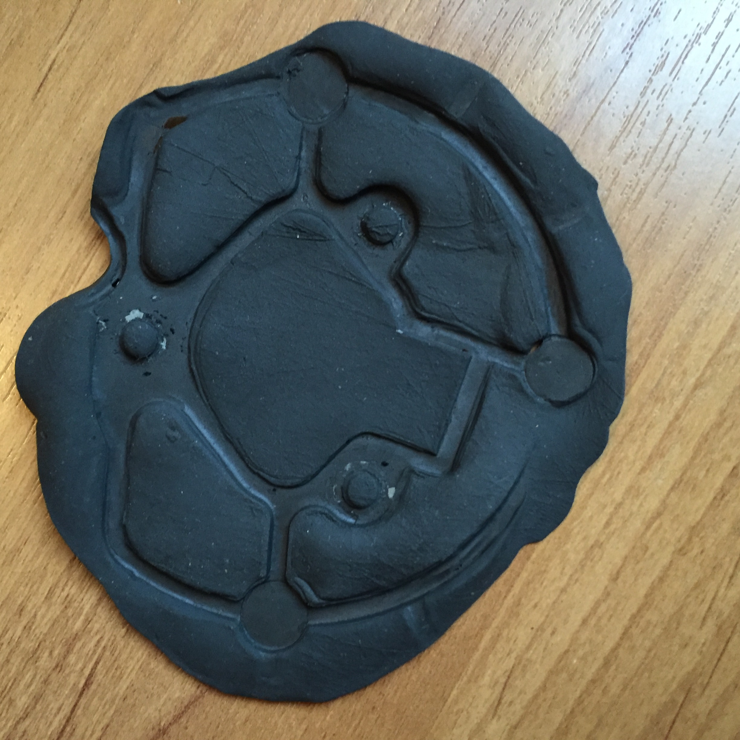

#96
Сообщение Роман Мирошниченко » 30 ноя 2015, 08:44
Слепок получился хороший.
Однако, пластилин высох и сжался, изменив размеры.
Можно, конечно, учесть припуск на исправление этой погрешности. Но, я решил попробовать еще раз. У меня осталась еще "масса для самолетиков". Насколько я помню, она при высыхании сохраняет форму.
Думаю через часов 5-6 будет видно. Может быть, смогу уже сегодня этот слепок передать для очерчивания.

#99
Сообщение Роман Мирошниченко » 30 ноя 2015, 12:31
Сейчас проверю второй слепок, должно уже высохнуть.
Я ведь еще какую цель приследую - попробовать ЧПУшников! :wink:
#100
Сообщение Роман Мирошниченко » 30 ноя 2015, 12:43
Слепок получился очень хорошо. Надо его еще проверить линейкой. Но, по визуальной оценке все точно.
