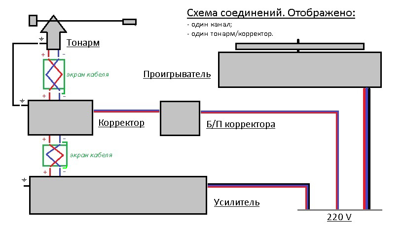

Сообщение Роман Мирошниченко » 08 май 2016, 10:53
Алаев Ян писал(а):Я начинаю думать, что проблема в каком-то из проводов.
Это вполне вероятно. Самое распространенное, почему-то проверяется в последнюю очередь. :oops:
Ян, спасибо за свежий взгляд.
Дейсвительно, такой щелчек бывает, если подключаешь сигнальный кабель между источником и усилителем, когда те (почему-то) включены. :oops:
Разберу кабели, осмотрю пайку, поменяю их местами.
Можно еще проверить гнездо RCA в этом моноблоке.
Однако, изменения в звуке не похожи на "отваливание" одного канала. И это меня приводит к мысли, что виноват не моноблок. Возможно все-таки перегружается фонокорректор. Это единственное "стереоустройство" сейчас в системе. Просто так уж получается, когда устройство новое и ты пытаешься его "понять", все недостатки валятся в кучу. А их правильно бы разделить для устранения.
Начну с кабелей. Есть еще мысль о земляной петле в них. Я не уверен, что экран распаян правильно применительно к данному соединению. Кабели я применил те, что собирал для соединения фонокорректора с усилителем - viewtopic.php?f=87&t=169
%D0%A1%D1%85%D0%B5%D0%BC%D0%B0%20%D1%81%D0%BE%D0%B5%D0%B4%D0%B8%D0%BD%D0%B5%D0%BD%D0%B8%D0%B9%20%D0%BA%D0%B0%D0%BA%20%D1%8D%D1%82%D0%BE%20%D0%B2%D0%B8%D0%B6%D1%83%20%D1%8F.jpg
Этот рисунок (из указанной темы), как раз отражает существующую распайку. Применен микрофонный кабель (витая пара в экране). Экран в фонокабеле соединен с минусом со стороны корректора, в межблочнике - с обеих сторон. Только между фонокорректором и моноблоком добавился пассивный аттенюатор. Поэтому межблочных кабелей два комплекта. Они одинаковые. Я посчитал, что комутация системы сейчас ничем не отличается от предыдущей (фонокорректор/интегральный усилитель).

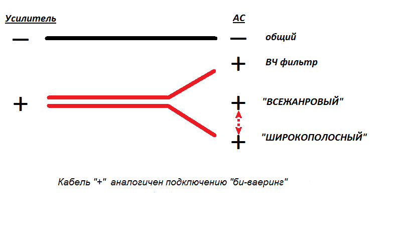

Раз уж заговорили о кабелях, я упомяну и об акустических. Соединение у меня не традиционное. От усилителя идет один минусовой провод и два плюса. Плюс со стороны усилителя всегда соединен, со стороны акустики один плюс сейчас "висит в воздухе". Он нужен для включения других режимов колонок. Я об этом писал здесь - viewtopic.php?p=1203#p1203
%D0%A1%D1%85%D0%B5%D0%BC%D0%B0%20%D1%81%D0%BE%D0%B5%D0%B4%D0%B8%D0%BD%D0%B8%D1%82%D0%B5%D0%BB%D1%8C%D0%BD%D0%BE%D0%B3%D0%BE%20%D0%BA%D0%B0%D0%B1%D0%B5%D0%BB%D1%8F%20%D0%B2%D0%B0%D1%80%D0%B8%D0%B0%D0%BD%D1%82%202.png
Я правда не думаю, что свободный провод может накапливать потенциал.
