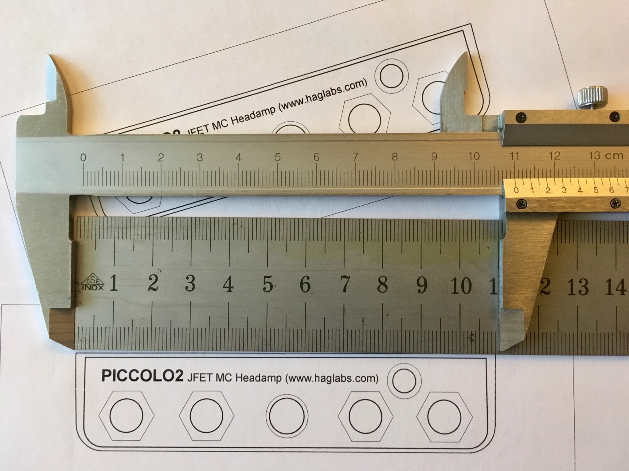

Предполагал возможность такого... но, как-то уж очень грубо получается. :think:

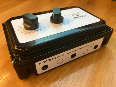

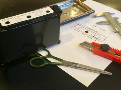

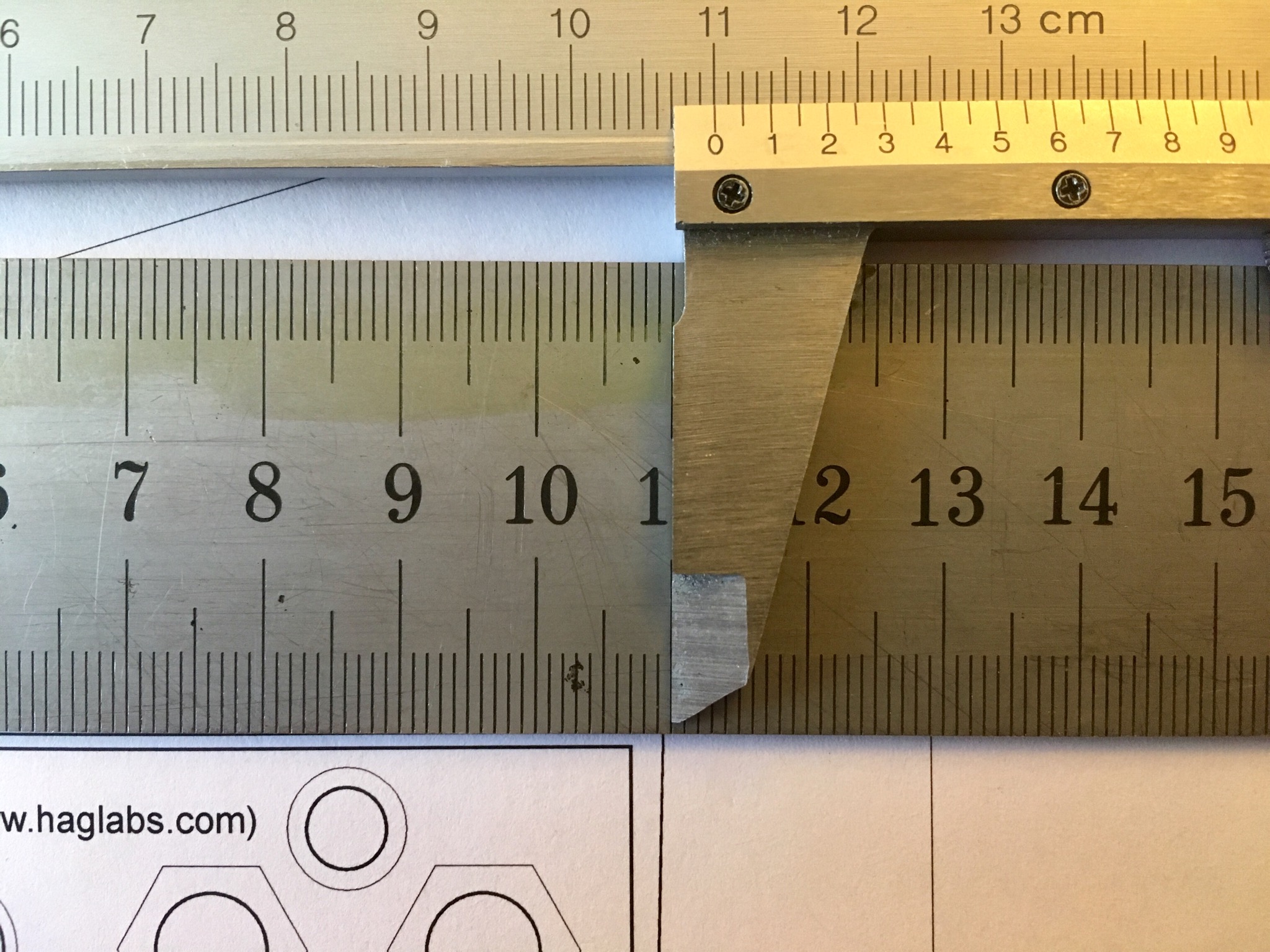

Вывел на принтер из «корела» шильду. Хотел проверить разметку и по ней же отверстия рассверлить.
Но, по размерам есть расхождение.
Не большое, но все-таки.
До сих пор я сам отверстиями не занимался. Только моделировал. Вот столкнулся с реалиями.
Сообщения: 4368
Благодарил (а): 501 раз
Поблагодарили: 179 раз
#162
Сообщение Роман Мирошниченко » 27 июн 2018, 15:58
Бр-р-р... :zombie:
Проще новый корпус купить, чем подогнать шильду под отверстия просверленные ручной дрелью.
Да еще, с учетом дальнейшего рассверливани под больший размер.

Точность переноса размеров оставляет желать лучшего.
Придется сначала сделать шильды и ориентируясь уже по ним, дорабатывать отверстия в корпусе.

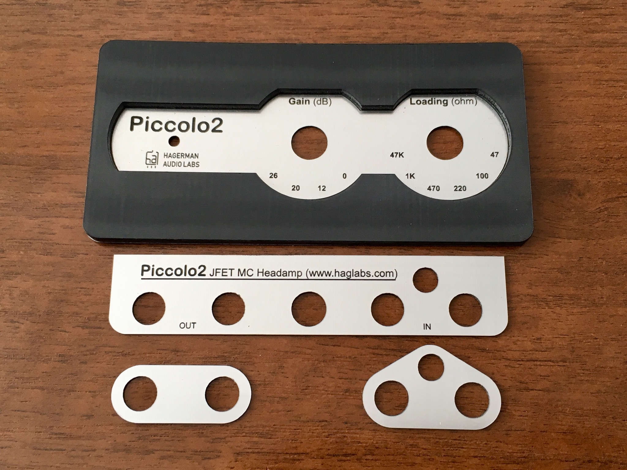

Сообщение Роман Мирошниченко » 19 сен 2018, 11:27
Шильды готовы.

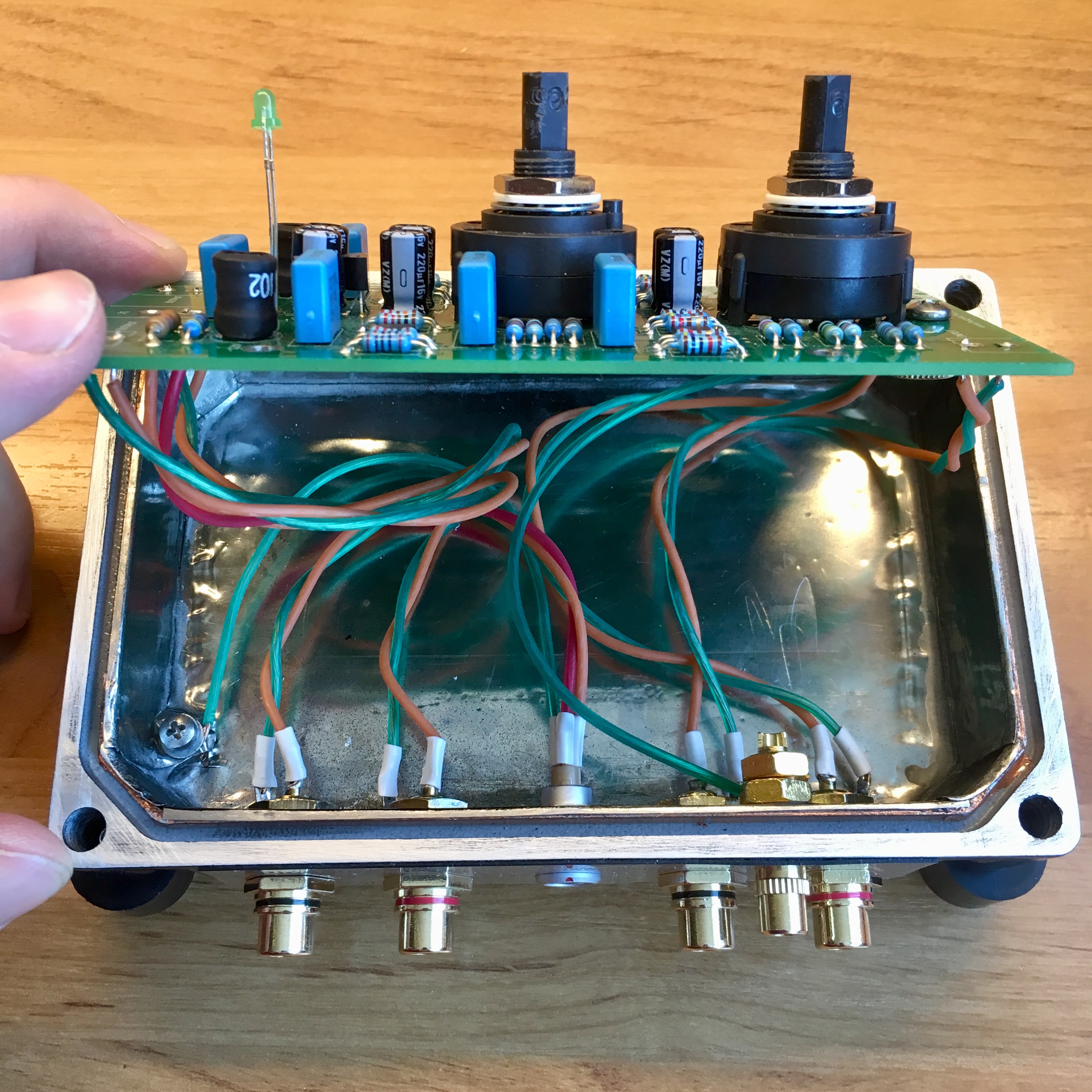

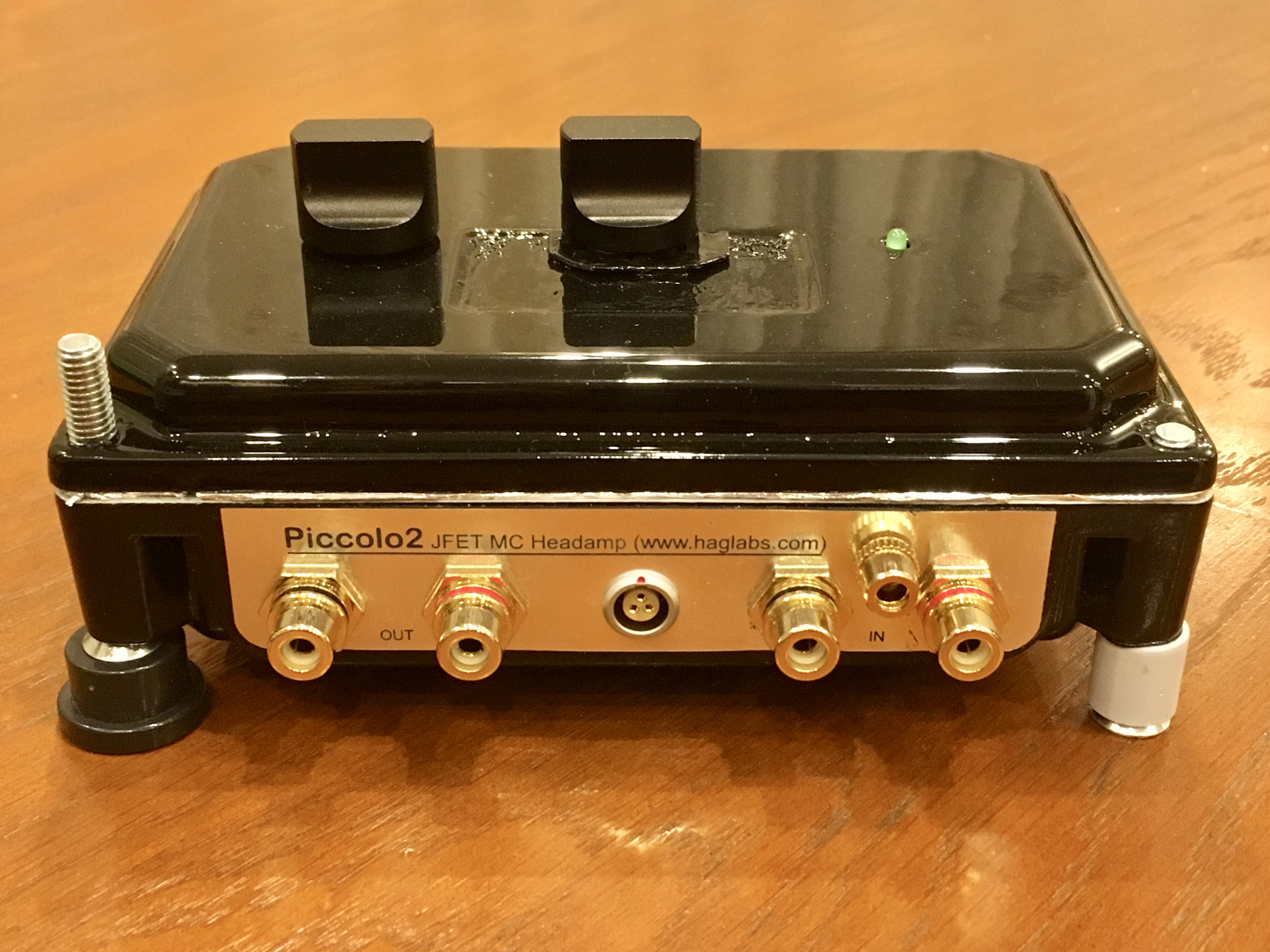

Сообщение Роман Мирошниченко » 27 фев 2019, 19:04
Итак, решился на сборку. Надеюсь, скоро от Евгения приедет моя "ламповая усилительная секция" с апгрейда, значить нужно и хэд-амп готовить.
Собственно в этом корпусе (с пермаллоем и медью) он уже работал и успешно. Я констатировал отсутствие фона на слух и графики это наглядно подтвердили - viewtopic.php?p=20484#p20484
Но, то была "временная схема". С беспрецедентным экранированием (по моим возможностям конечно) и несъемными кабелями.
Пора было уже сделать устройство более приспособленным для жизни. Это вынужденный компромисс (шаг назад, если угодно), но я старался сделать его качественно.

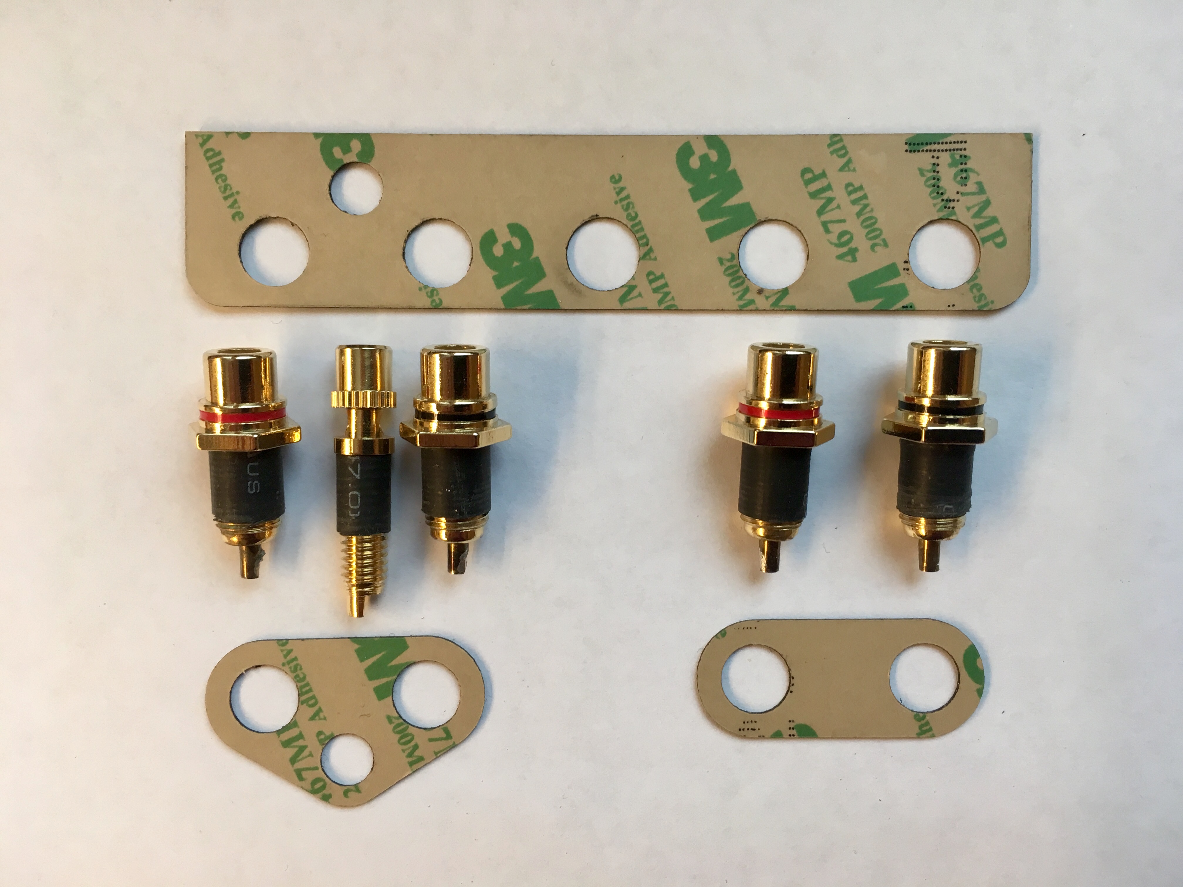

Увы, от медно-пермолоевых обертований на вводе/выводе несъемных кабелей пришлось отказаться в пользу разъемов. И сами вводные/выводные отверстия пришлось рассверлить... :sad: Зато, получилось все разъемы тщательно изолировать от корпуса:
Изолирующие прокладки разъемов.
По моей задумке, Piccolo не должен знать о существовании корпуса. Нигде с ним не контачит.

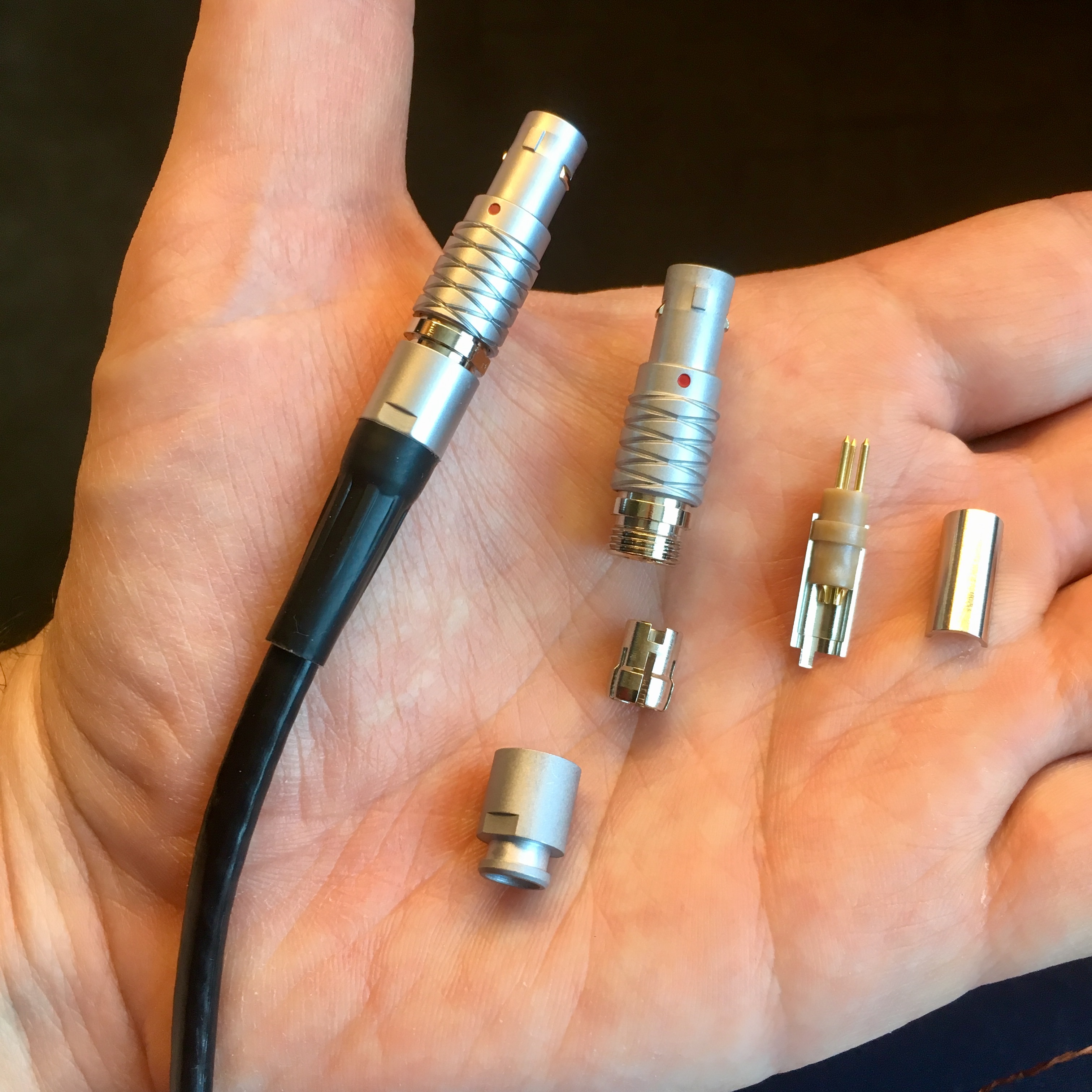

Очень понравился коннектор LEMO. Просто фантастика. И паяется и собирается очень легко, несмотря на такую миниатюрность.
Кабеля, что прислал мне Евгений для внутренне разводки, оказалось недостаточно. Я сделал ее из жил микрофонного кабеля, свив их в "витую пару".
Не знаю, прав ли я насчет "витья" и того, что эти провода у меня в собранном корпусе образуют вынужденную мешанину... А, что можно сделать другое? Использовать полностью микрофонный кабель (витая пара в экране), куда тогда экран этого кабеля цеплять. К экрану корпуса?
Кстати, на счет "земель" - я так и их сделал две. Как было в предыдущем варианте-прототипе.
Первая - это штатная платы Piccolo. Она подсоединена к клемме на корпусе (изолированной от корпуса!) и к ней подключается экранирующий провод от тонарма.
Вторая - это соединение экрана корпуса в сетевую розетку. Этот провод никак не соединяется с платой, проходит отдельной жилой в кабеле питания (для этого я и установил трех-контактный разъем) и прямо до земли розетки.
Питание по прежнему от аккумуляторов.
Нет еще ножек. Не полностью стянут корпус. И не приклеена верхняя шильда (ее почему-то повело, и я сейчас пытаюсь выправить паразитный изгиб). Но, уже можно включить:

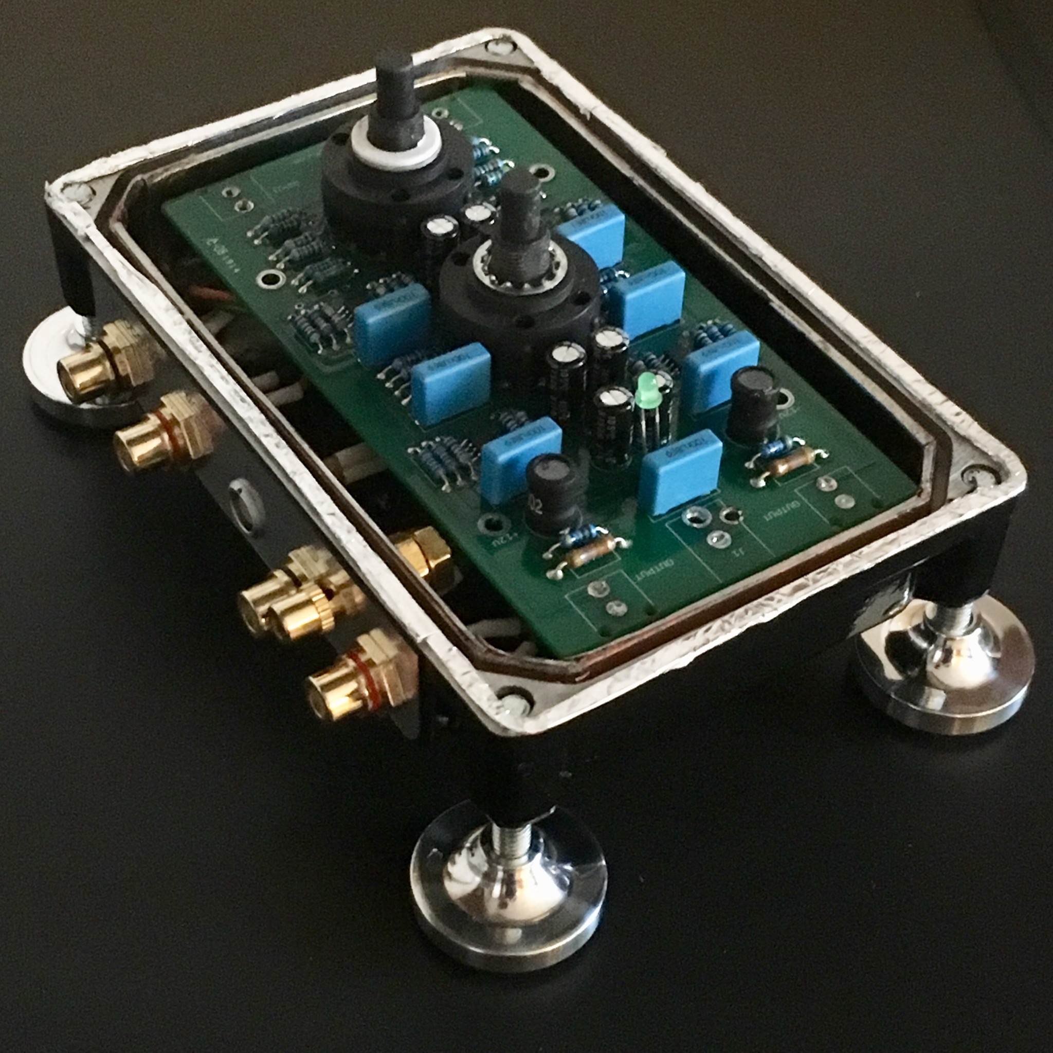

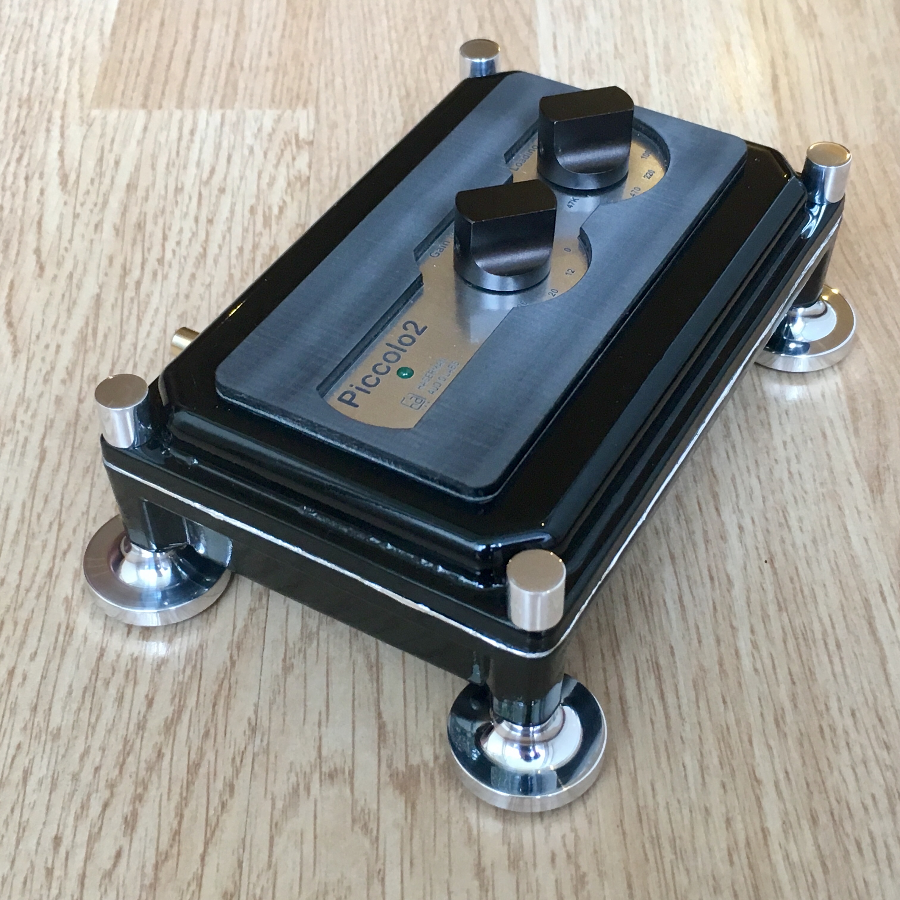

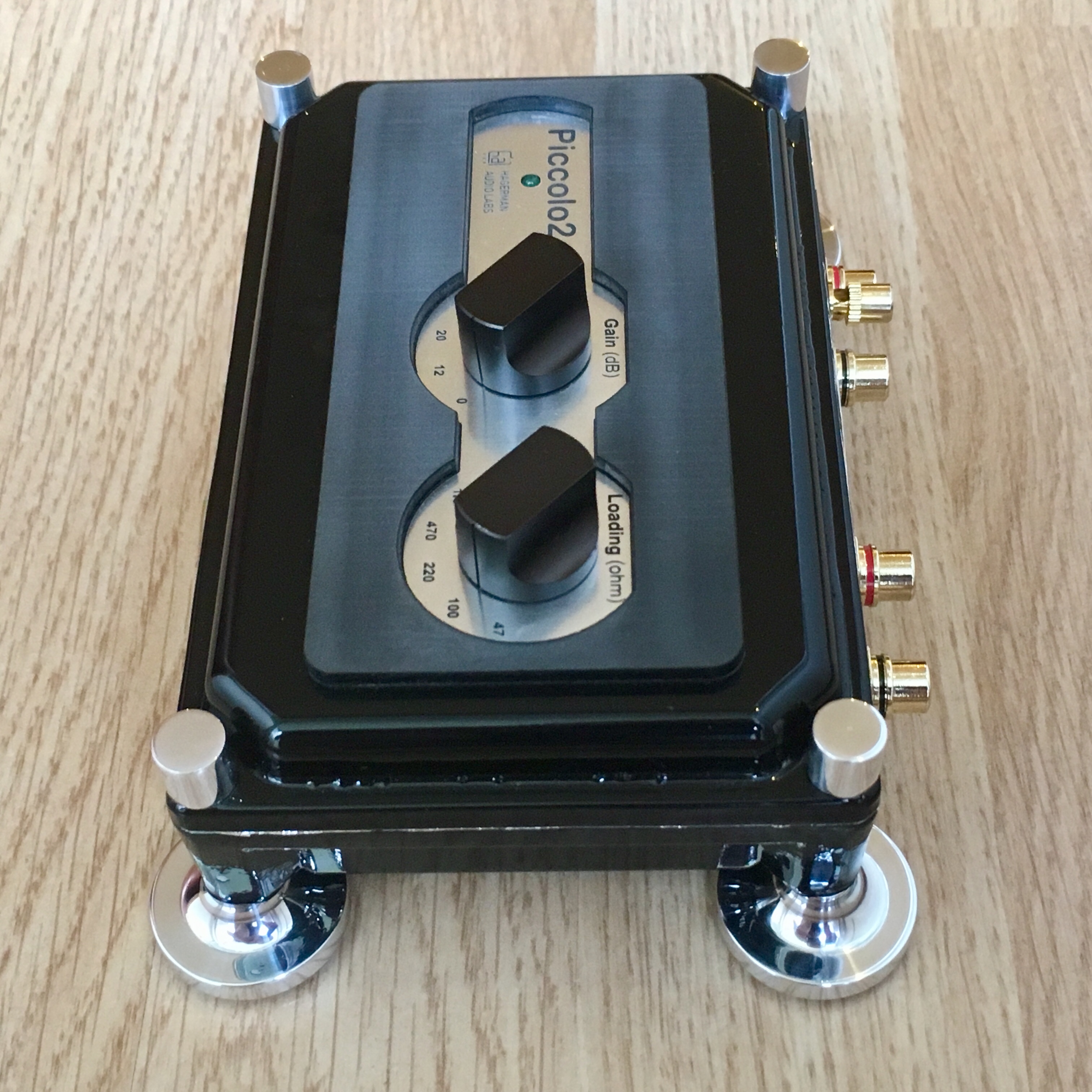

#169

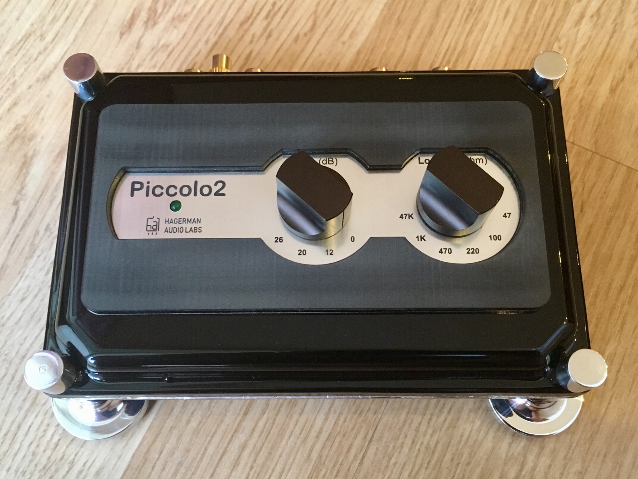

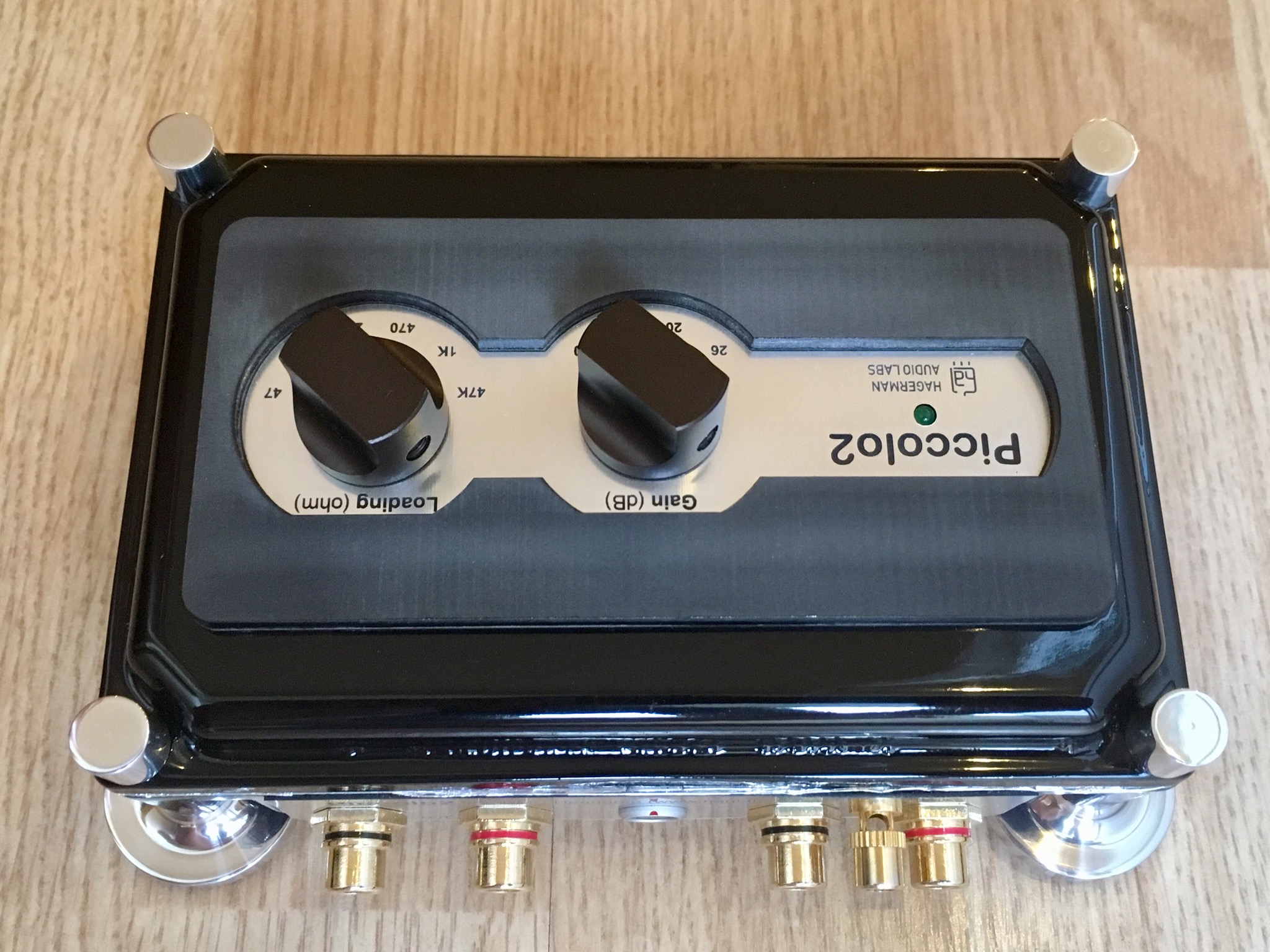

Сообщение Роман Мирошниченко » 14 май 2019, 19:46

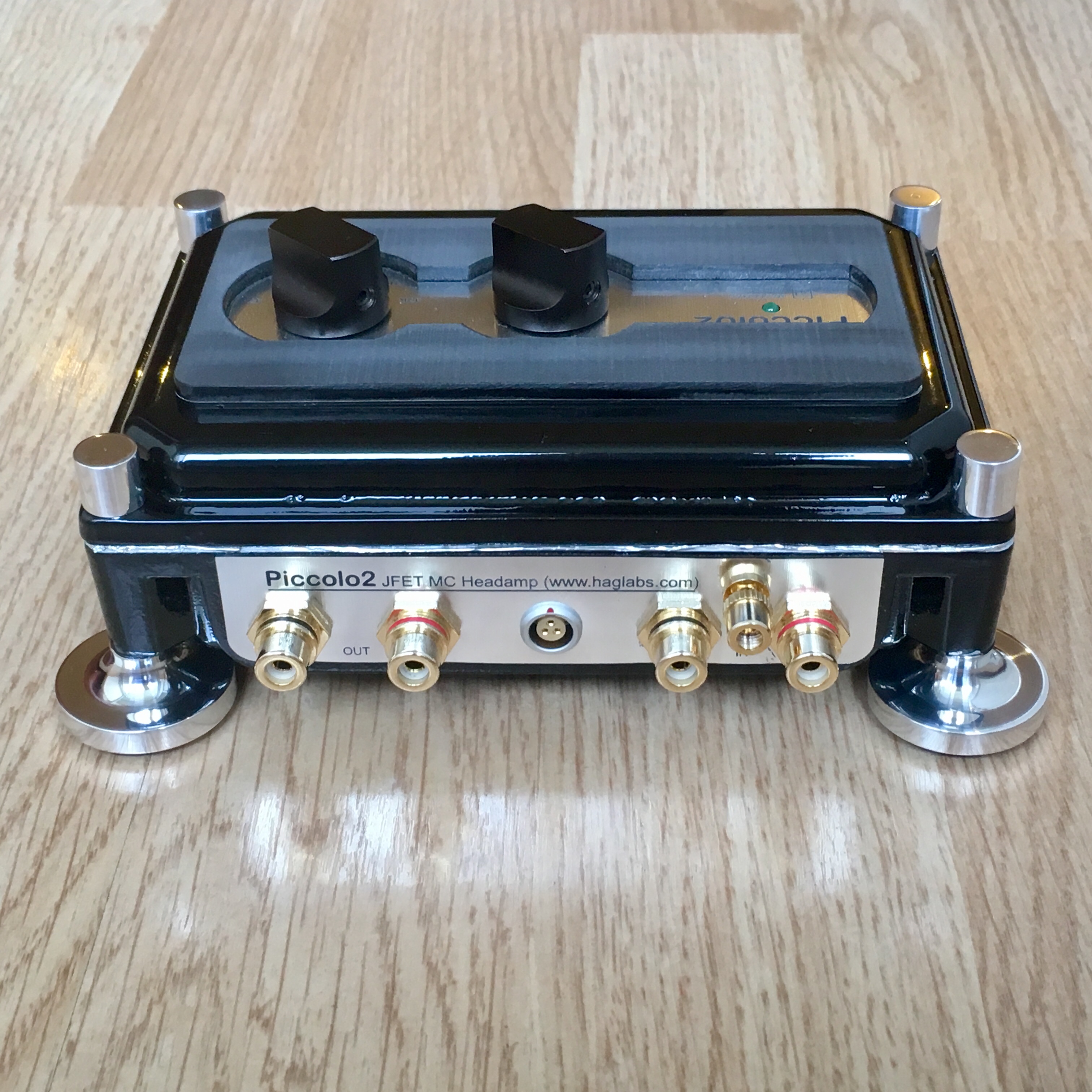

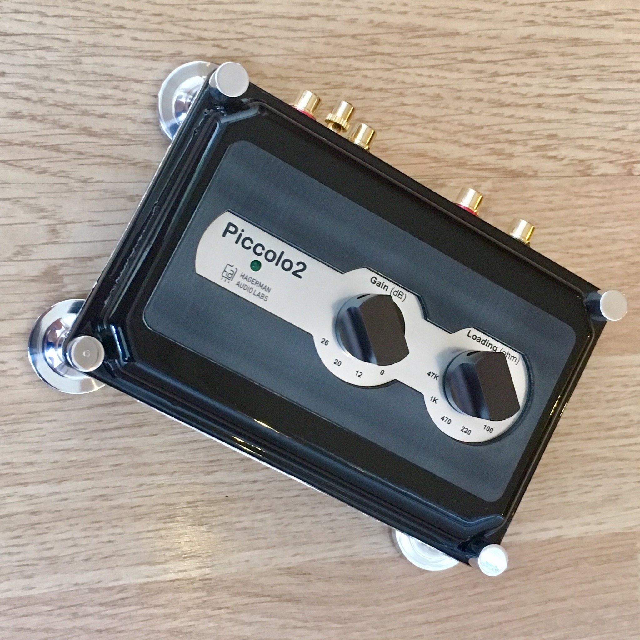

«Бункер» получил ножки-опоры. Так же, на место встала верхняя шильда.
Все-таки, пришлось еще раз разобрать корпус... Но, я использовал этот момент, чтобы в последний раз проверить соприкасаемость всех слоев экранирования крышки и основания. Дабы потом не думалось.
Верхняя шильда, на собранном корпусе, смотрится слишком «седой». Хотя, на самом деле, это черный пластик... Просто, для достижения матовости, по поверхности прошлись лазером. Получилось интересно... :think:
Но, я ожидал немного другого эффекта. Возможно, позже я как-то поправлю ситуацию.
В целом, с «бункером» я закончил.
