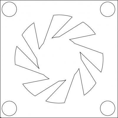

Внешне, мне очень понравилось, как смотрится то, что мы сделали в POEMA'NU. Т.е. я бы предложил развивать эту идею. Нувистор держать не за ножки, а крепить в панели на стоечках. Только панель бы эту сделать посимпатичнее. Например, лазерной резкой... Так, чтобы за счет прорезей нувистор зажимало.
Попробую нарисовать. Я тогда уже высказывался за такой вариант, но как-то не дошло до этого...
[upd=1525964559][/upd]
Типа такого.
Дизайн прорезей, конечно же, может быть и поинтереснее. Нарисовал, чтобы принцип фиксации показать.

Роман Мирошниченко писал(а):Типа такого.
Да, это лучше обычных клипс. Найти бы кто это сделает...

poty писал(а):Да, это лучше обычных клипс. Найти бы кто это сделает...
А мне клипсы по ссылке больше понравились... :think:
Я думаю, можно найти где нарежут такое добро из алюминия. Только нужно форму проработать, чтобы отходов было меньше. Не обязательно же от квадрата отталкиваться.
Правда при резке край острый получается... Это если каждую шлифовать, морочно больно.
[upd=1525969085][/upd]
Вот здесь мы обсуждали панельку.
Посмотрел, на рисунке симпатично было. Идея та же. Но, будет ли это функционально. :think:
Однако (не подумайте, что я отступаю от идеи), мне такой вариант тоже больше нравится.
