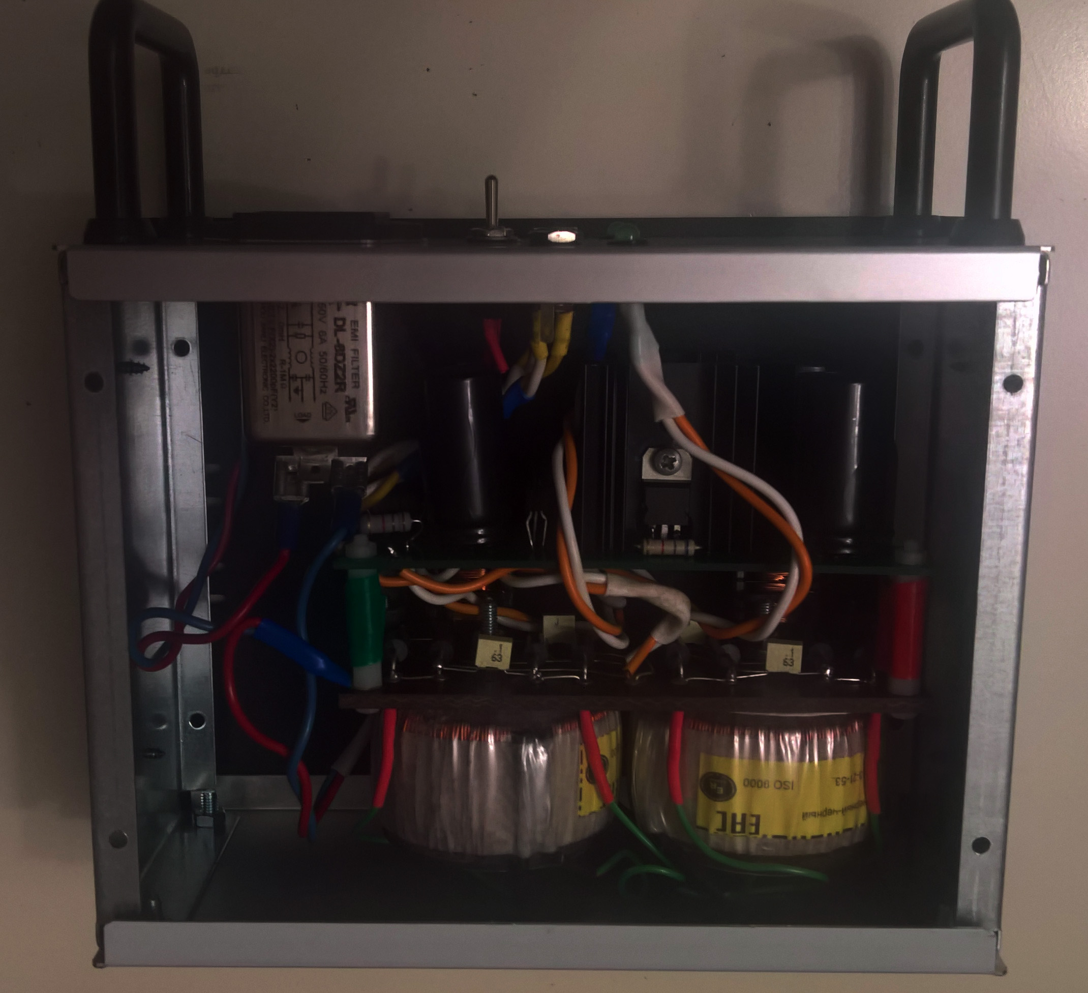

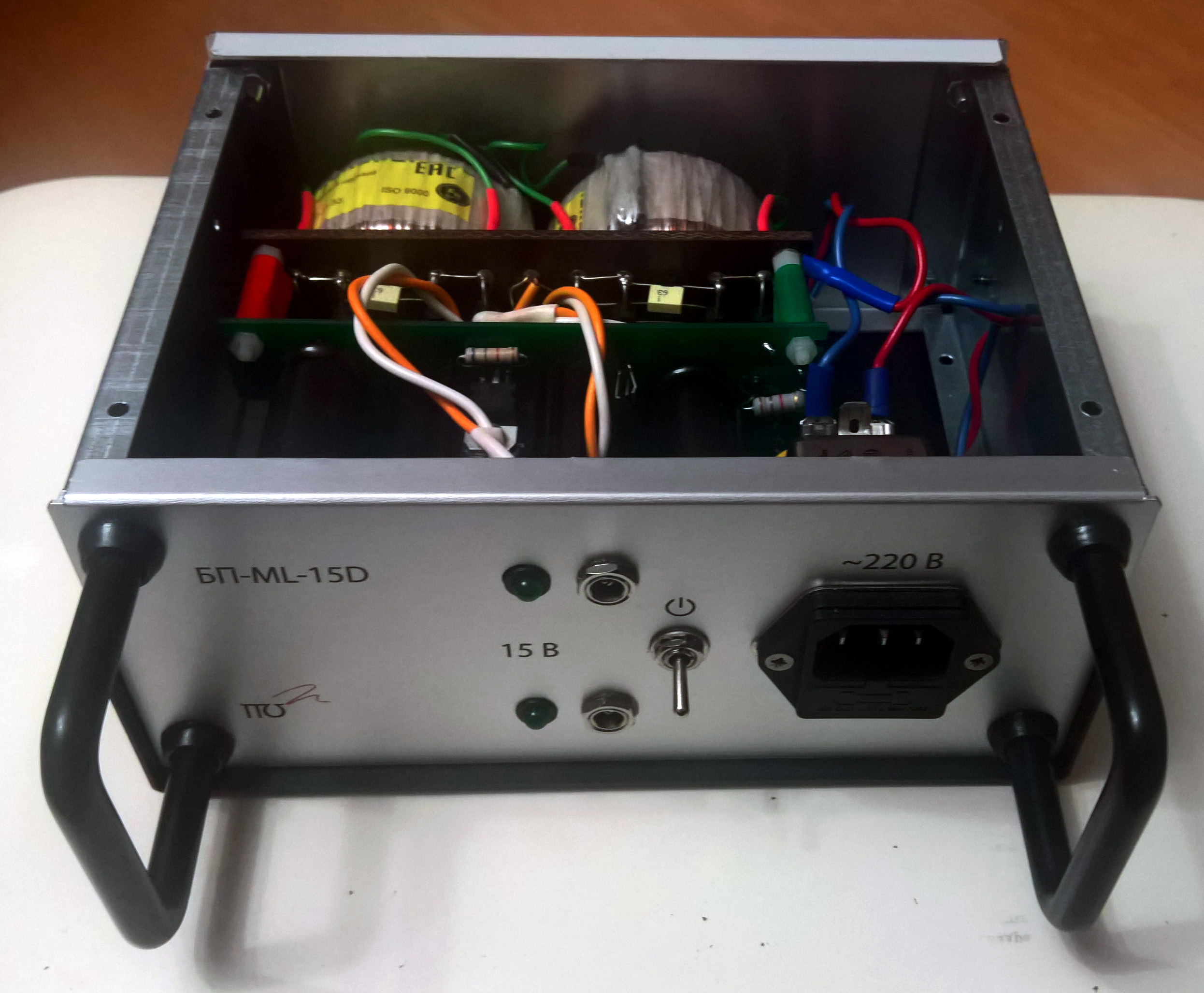

Выпрямительную часть я сделал из двух тороидальных трансформаторов, приобретенных в Чип и Дипе, на перфорированной плате, предоставленной Евгением и "зеленой" плате простого БП, реинкарнированного Яном. Всё получилось как нельзя лучше! Небольшой отчетик:

Некоторое время назад у меня вышел из строя блок питания моих электростатов Martin Logan. У меня они начального уровня, поэтому блоки питания внешние. Узнав все необходимые параметры я решил сделать замену сам, сразу для двух АС.
Огромное спасибо за крепежные детали, изготовленные Яном на 3D-принтере, которые позволили эффективно использовать корпус modushop.

Сделано добротно. Технократично

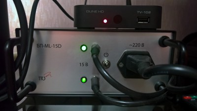

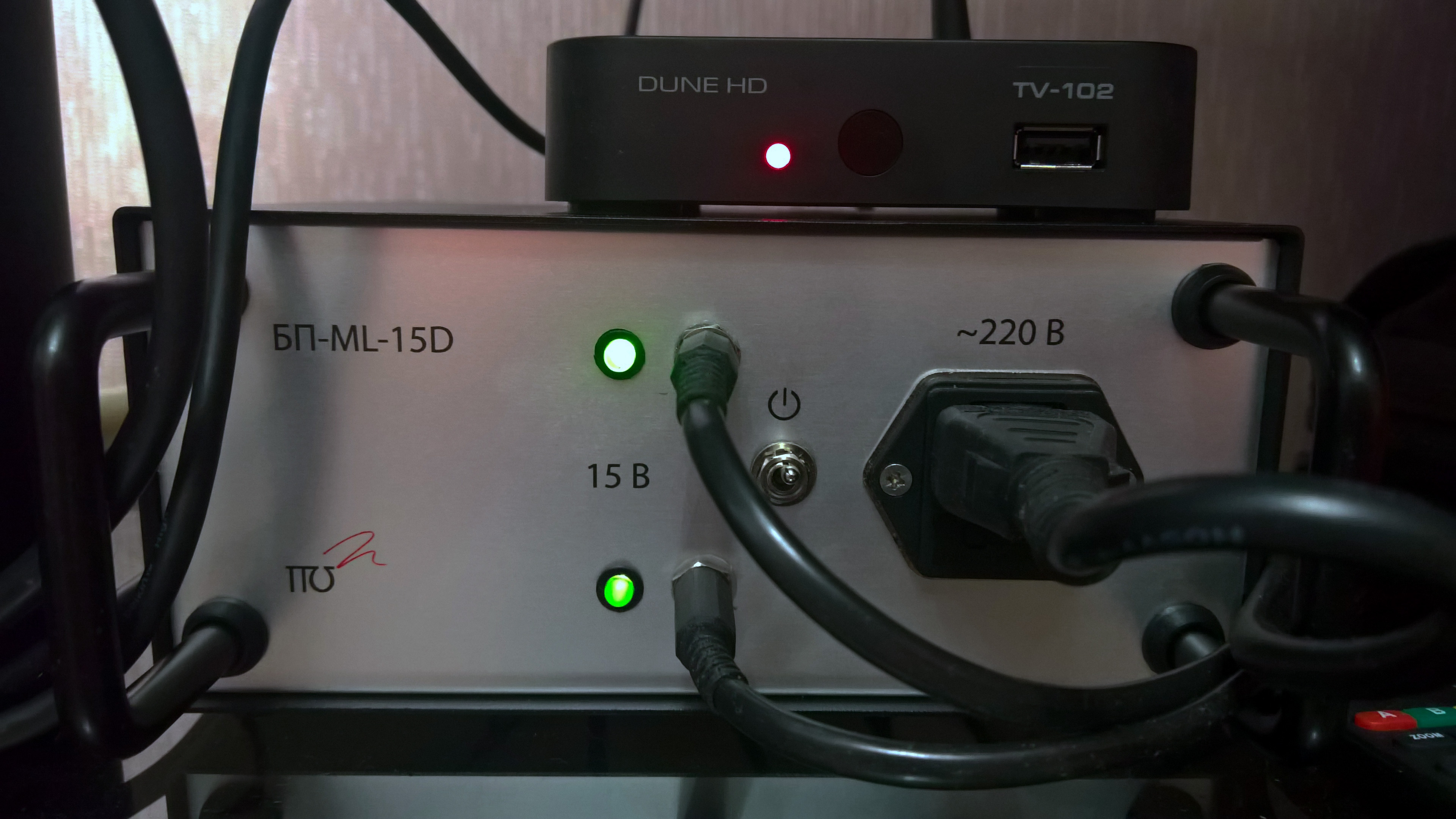

Согласен. Поправлюсь, надо только теперь снова заставить себя вынуть БП из системы и сфотографировать правильно! Сделаю!Алаев Ян писал(а):Только этих деталей совсем не видно...
Да.Роман Мирошниченко писал(а):Улыбнуло - логотип МартинЛоган!
