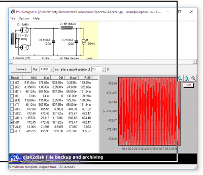

Сообщение poty » 11 дек 2018, 22:49
Выше Александр сравнил предложенную схему со схемой Брюса. Я не поленился промоделировать все предложенные и упомянутые варианты:
Схема Брюса: V2=360В@250мА, диоды 1N4007, CRC (200мкФ - 50Ом - 100мкФ), потребление 130мА: напряжение на выходе 470В, пульсации 1В.
Фильтр LC: V2=520Вх2@100мА, кенотрон 5Ц3С, LC (5Гн@68Ом - 400мкФ), потребление 130мА: напряжение на выходе 420В, пульсации 1В. Данные по дросселю взяты из приведённого на фото Александра, но по току он на пределе. Есть аналогичный Hammond 193H на 200мА.
Фильтр LC: V2=520Вх2@100мА, кенотрон 5Ц3С, LC (10Гн@82Ом - 220мкФ), потребление 130мА: напряжение на выходе 415В, пульсации 0,8В. Дроссель - Hammond 193J.
Фильтр CLC: V2=380Вх2@200мА, кенотрон 5AR4, CLC (100мкФ - 5Гн@68Ом - 100мкФ), потребление 130мА: напряжение на выходе 470В, пульсации 0,04В.
Это я к тому, что вариантов полно.

Теперь что касается холостого хода. Да, это - проблема. Но можно применить массу вариантов защиты от неё. Один из вариантов я уже упоминал. Есть вариант - поставить варистор - он будет выбивать предохранитель. Есть вариант "электронного варистора" - crowbar. И т.д., и т.п. И не стоит защищаться. :-)
Отправлено спустя 17 минут 19 секунд:
Фактически, конденсатор 2200мкФ - не нужен.

Владислав, глядя на мои метания, взял и сделал массу вариантов расчётов. Все читали Малую землю? И я скачал PSU Designer2. Смоделировал картинку из последнего варианта. CLC фильтр. Решил по " испражняться" на LC фильтре, с которого собственно, с моей же подачи, я сам и завяз с поиском бешеного конденсатора, с бешеным напряжением и с бешеной ёмкостью. Только покопавшись в тумбочке извлёк на свет божий свои пыльные сокровища.

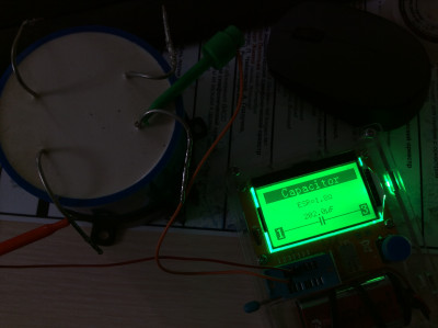

Далее извлёк два варианта конденсаторов для CLC фильтра на роль первого конденсатора после кенотрона. ClarityCap 4,7 uF 630 V. 1,2-1,6 Ом. Нравится напряжение, ёмкость, в зависимости от применяемого кенотрона по его же Datasheet, могла бы быть и по больше. Далее PIO TCC 4 uF 600 V. Хорошо- бумаго-масел. Плохо- та же маленькая ёмкость и сопротивление великовато. 3-4 Ом. Старенькие, тренировать надо.
Идём дальше. Второй конденсатор после дросселя. Опять пленочный ClarityCap 200 uF 1,4 Om, 630 V- 2 шт. Я его ставил, он в притык сверху, но помещается.
И ещё откопал три электролита Rubycon 100 uF 450 V. По измерениям 120 uF 1,5 Om - исправны.

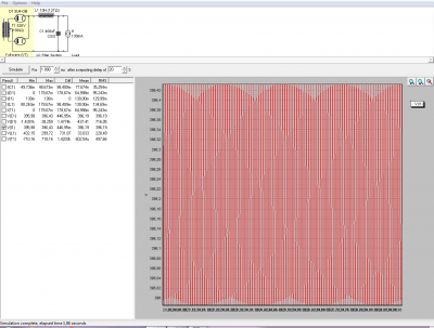

#92
Сообщение seurf » 12 дек 2018, 14:19
Вот такая лабуда получилась. Дроссель Tamradio. На выходе полипропилен 200 uF.
Что исправить?

Алаев Ян писал(а):
12 дек 2018, 14:23
что не так? что не устраивает? Пульсации 0.5В, вполне реальный результат.
По напряжению, вернее его корректности, в симуляторе сомнения и марка кенотрона. Я аналог применил, может у Владислава база кенов забита шире, включая USSR? Ну и цвет не нравится. Почему не зеленый? Только знакомлюсь с этим калькулятором. И почему нули получились?

Сообщение poty » 12 дек 2018, 14:36
12 дек 2018, 14:09
1. Откуда взялся наш кенотрон 5Ц3С? Я в списке программы нашёл 5Z3? Не знаю, он или у меня не все кенотроны закачались. Попытался расширить их базу, закачка не идёт.
Надо выкачать базу. Не понимаю, почему закачка не идёт?
На самом деле я сам делаю модели для PSUD (и ряд моделей в базе PSUD - мои, хоть это и нескромно говорить). Могу скинуть свою базу, надо только до дома добраться.
12 дек 2018, 14:09
откуда берётся напряжение для Г- фильтра 520х2? И что мы ставим в симулятор?
Напряжение 520В я взял для того, чтобы получить близкое к 420В (минимальное напряжение для КТ66) на выходе блока питания. Так как трансформатор нам неизвестен, я использую верхнее меню задания характеристик трансформатора в окне свойств трансформатора (там, где необходимо задать напряжение вторичной обмотки, ток и процент просадки - этот процент я беру =10).

Сообщение seurf » 12 дек 2018, 16:15
А по самой модели питания на LC фильтре, что скажете? Какая критика, каких моментов? Конденсатор 200 uf 630 V -2 шт в наличии. Пока один дроссель. Начнёт исправно работать, второй бум материализовывать. Ещё этот ClarityCap, по эффективности сглаживания, по сравнению с обычным электролитом, можно смело умножить на 1,5? То есть воткнуть в симулятор не 200, а 300uf. Так производитель заявляет.Я потому 400 мкф и ввел, что считаю 300+ 100 надо будет добавить.

Сообщение poty » 12 дек 2018, 17:17
Если есть данные по ESR конденсатора, то нужно эти данные внести в симулятор. Изменять ёмкость не советую - это всё равно плохо кончится. Я считаю, что напряжение на выходе низковато. Но давайте я вечером перешлю свою базу по PSUD, посмотрим, что будет для других кенотронов.

Дробное сопротивление конденсатора 1,4 Ом не хочет вставать. Поставил 1 Ом. И уменьшил емкость до фактической.
Отправлено спустя 11 минут 30 секунд:
0.58 В. ? Так?
Отправлено спустя 6 минут 19 секунд:
Поставил 1,4 Ом. Получилось 0,59 В. Это более чем в 10 раз больше чем CLC вариант. НО! Оставляем этот вариант?
