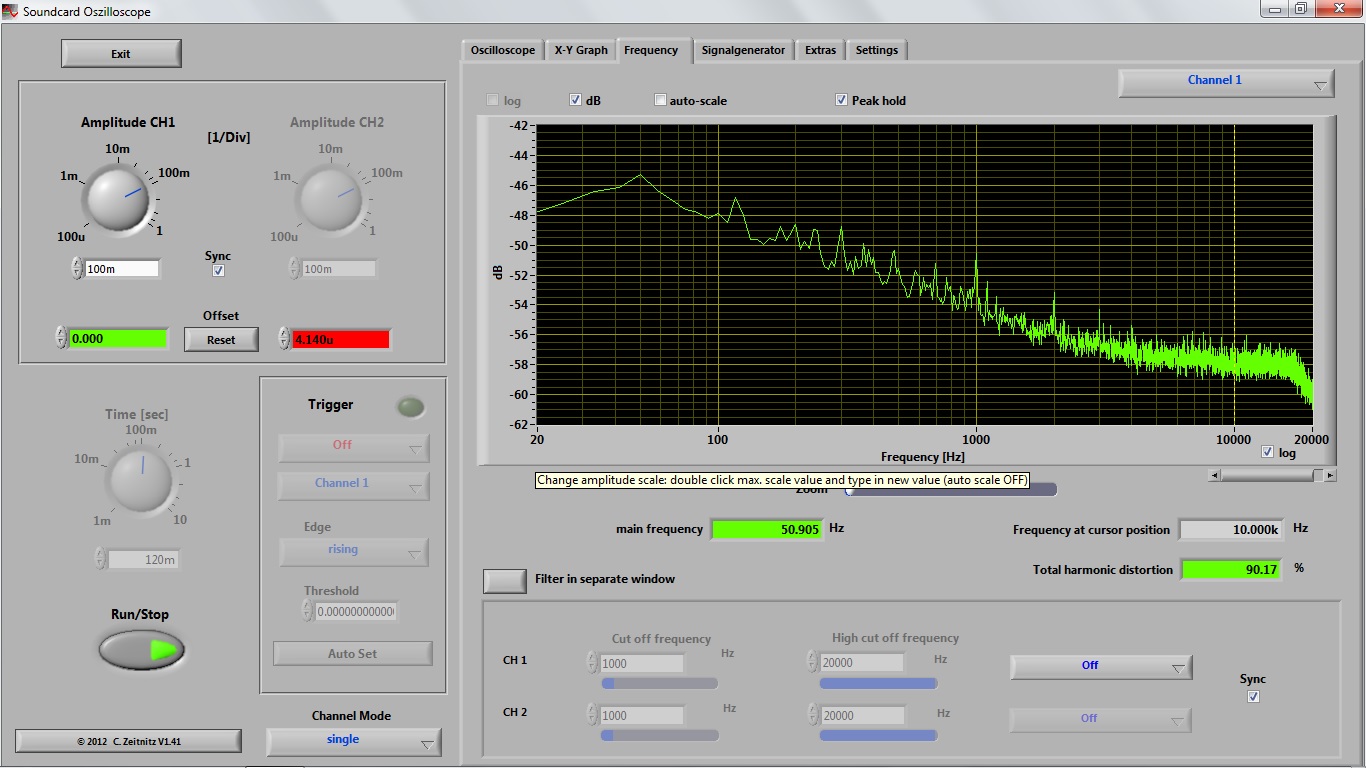

Замеры
#169

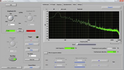

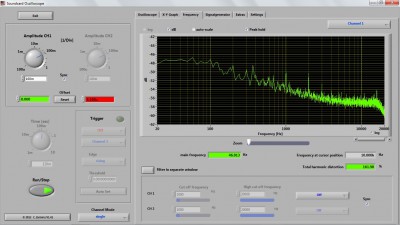

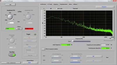

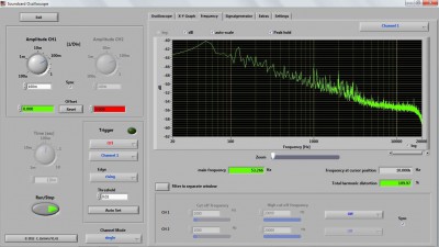

Сообщение Роман Мирошниченко » 10 май 2018, 16:39
Восстановил условия, как это проводил раньше:
- Piccolo от батарей, подключен непосредственно к ноутбуку (тому же);
- Вход Piccolo заглушен;
- Ноутбук от батареи.
Все измерения снимал в режиме Peak-hold, поэтому сделал по два замера.
1) Земля в розетку, Gain 0 dB.
2) Без земли в розетку, Gain 0B.
3) Земля в розетку, Gain 26 dB.
4) Без земли в розетку, Gain 26 dB.
Сейчас и сам посмотрю.
Без земли в розетку вроде бы лучше! По низам. Но, в верху лучше с землей.
Жалко отключать-то, фигачился делал ее.
:razz:
Надо послушать, какой вариант заметнее (с землей или без нее). Поэтому я и хотел бы в блоке питания реализовать отключаемую землю.

Было/Стало

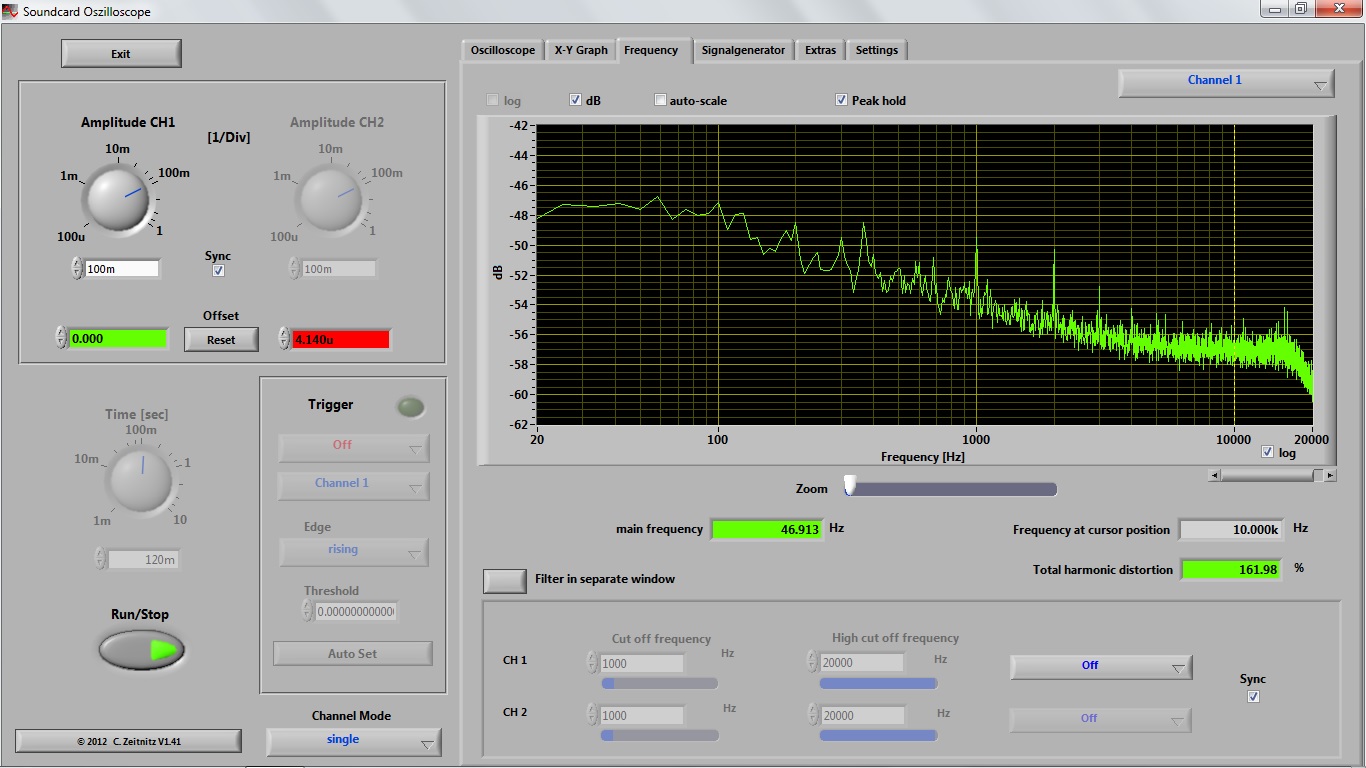

#170
Сообщение Роман Мирошниченко » 10 май 2018, 16:59
Вот измерения при абсолютно таких же условиях (урок от Владислава - повторяемость! :-) ).
Начало:
Штатный корпус, от батарей, земля в розетку gain 0dB
В корпусе:
Алюминиевый корпус, заземлен в розетку, gain 0dB
После экранирования (сейчас):
Экранированный алюминиевый корпус, заземлен в розетку, gain 0dB

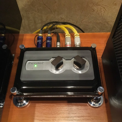

Piccolo окончательно (я надеюсь :pray: ) собран в корпусе. И после всех моих криворуких манипуляций, он все еще работает. Скажу более, он по прежнему поет. И фона я не наблюдаю.
Правда (выше я писал об этом), очень высока чувствительность к фонокабелям. К их конструкции (SME забраковал) и расположению за стойкой (влияние соседей). Хотя возможно, это относится лишь к конкретным кабеля. Те, что сделал мне Евгений, проблем не вносят.
Ножки на сорботановых подкладках, буквально прилепляют Piccolo к поверхности. В принципе, можно разместить его и на плинте проигрывателя:
Но, у меня короткие провода. Поэтому, хэд-ампу достается скромное место на задворках.

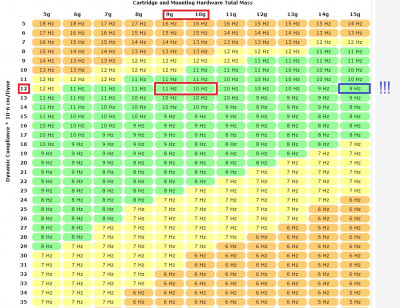

Позволю себе проиллюстрировать свое предложение по утяжелению.
Данные на картридж я приводил выше. Масса 9,6 и податливость 12.
Тонарм, как я предполагаю, этот:
Если бы мы эти данные смотрели непосредственно на винилэнджин, можно было бы, нажав на значение эффективной массы "10", перейти на страницу калькулятора совместимости:
В принципе (я выделил значения красным), картридж попадает в допустимый диапазон. Думал, что дело хуже... Но, для себя лично, я бы предпочел увеличить его вес на 5-6 грамм (выделил синим). Уверен, он раскрылся бы и на системе такого уровня, это было бы заметно.
Точнее это можно определить по пластинке. Не буду повторяться, в темах форума мы много раз приводили примеры, как это работает.
