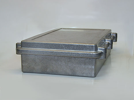

Gianta
Сообщение Роман Мирошниченко » 17 май 2017, 16:26
Роман Мирошниченко писал(а):Пока не изучал подробно каталог литых алюминиевых корпусов Gainta.
Есть корпуса "с защитой от радио помех". Фишка, как я понял, в "проводящей прокладке".
Подходящие для меня модели:
1) "Алюминиевые корпуса с защитой от электромагнитных помех"
HQ021EMSBK
Размеры, мм 152x112x30 (внутри - 130х90х25)
HQ013EMSBK
Размеры, мм 150x100x50 (внутри - 127,8х77,8х44)
Цена — 797.09 руб.
Цена при заказе кратному упаковке: 771.27 руб.
Минимальная сумма заказа 1000 руб.

2) "Многоцелевые литые алюминиевые корпуса"
G0476
Размеры, мм 152.4x82.5x50.8 (внутри по стенкам - 147,6х77,7х46,8 по центру несущий стоек - 142,5х72,6х46,8 можно подпилить на уровне платы)
Цена — 388.73 руб.
Цена при заказе кратному упаковке: 362.82 руб.
Артикул: G0476
Склад в Москве: 247 шт.
G0477
Размеры, мм 187x118x38 (внутри по стенкам - 182,2х113,2х34,0)
Цена — 589.85 руб.
Цена при заказе кратному упаковке: 550.52 руб.
Артикул: G0477
Склад в Москве: 190 шт.
