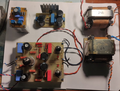

Доброго дня. Наткнулся на печатку из 3 поста темы. Печатку рисовал я. На ней и собрал фонокорректор но так и не смог устранить фон.

Minzurka, а какие-то проверки делали? В целом у меня претензий к плате нет. Но нужно смотреть, как говорится.

Minzurka, фон на какой частоте у Вас? Много копий сломал об эту болячку прежде, чем научился ее побеждать. если 100 или 150гЦ то в 95% случаев это транс. Вертите его в пространстве, отодвигайте от основной платы звуковой, отодвигайте от него провода, по которым идет высокое напряжение.

Фон вроде да 100гц где-то. Два трансформатор ТАН, крутил их и так и сяк. Накал выпрямленный.
После выходных приложу фото всего что есть.

Minzurka, выкладывайте, попробую подсказать.
Качните на телефон типо такой проги
Она позволит хотя бы оценочно понять на какой частоте вы это слышите. Также важен способ заземления корпуса. Лучший результат дал вариант комбинации резистор+кондер, прямое заземление дает в моем случае стабильно хуже вариант.

Мое предположение что так корректор реагирует на трансформаторы. В корпусе, где узлы будут заземлены, думаю картина чуть измениться.

Minzurka, друзья, можно хотя бы схематически нарисовать, как это всё соединено? Сейчас вообще непонятно, например, откуда берётся накал, высокое, насколько это всё отфильтровано, есть ли референс для накала (какое либо соединение по АС с сигнальной землёй), не возникает ли где-либо земляных петель...

Накал постоянкой. Высокое 300 с плавным наростанием. Корпус был маленький думал из-за этого и фон.

Будет немного времени - посмотрю повнимательнее. Накал как-то к земле подключен?

Сообщение Minzurka » 25 фев 2024, 14:21
24 фев 2024, 21:58
Никак нет.

Сообщение Евгений Михеев » 25 фев 2024, 15:27
Minzurka писал(а):
25 фев 2024, 14:21
24 фев 2024, 21:58
Никак нет.
А вот тут обязательно будет шуметь.

Сообщение Minzurka » 25 фев 2024, 18:11
Как конкретно его подключить?
