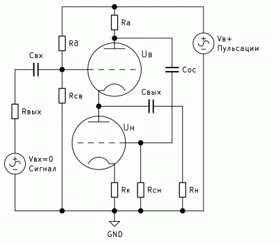

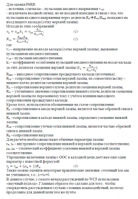

#88
Сообщение poty » 16 янв 2019, 22:03
Продолжу тему White Cathode Follower разбором PSRR. Вся спрятано под скрытую область.
