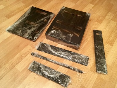

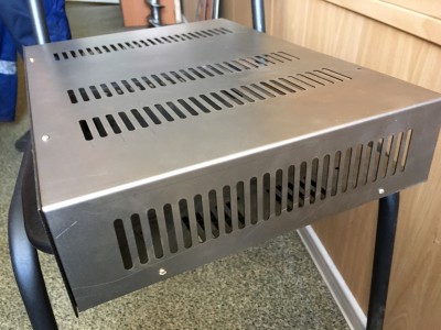

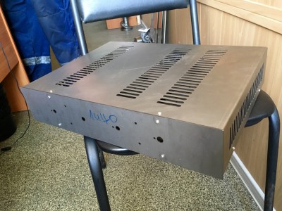

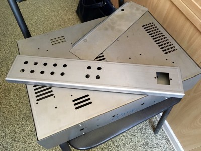

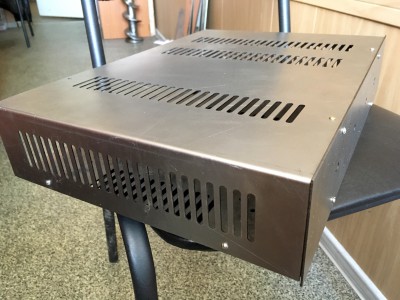

Осмотрел корпус, пообщался с изготовителями.
В целом, впечатления очень положительные. То, что получается, мне настолько понравилось, что я как-то забыл свои обиды на затянутое по срокам исполнение. Я все увидел именно так, как себе представлял. Я очень доволен и вдохновлен.
Хоть и обнаружил два "косяка":
- дно сделано зеркально, относительно того, что нужно;
- во фронтальном уголке нет резьбы, там где она запланирована.
Эти недостатки можно было бы простить. Можно лишь, внутри корпуса поменять местами размещение UTAP и блока питания. Но, решили добивать до конца. Дно сегодня переделают. В уголке заварят отверстия и заново просверлят и нарежут резьбу. При заказе второго корпуса уголок будет заменен. Проверили чертежи - в них все, как надо. Накосячили "гибщики", но не признают этого... Это те сложности общения с исполнителями, о которых мне все время рассказывает Ян. Увы, живем в одном мире, ситуации похожи, как близнецы.
В ходе общения выяснилось, что почти все детали переделывались по два раза (мне показали бракованные экземпляры). Очень странно, но проблемы которые к этому привели даже я хорошо знаю (Евгений об этом рассказывал по Мясникову). Складывается ощущение, что ребята не сильно опытны в этом деле. Тем не менее стараются и ищут контакта для сотрудничества. Была озвучена ситуация, что субподрядчик (кто режет и гнет) не хочет браться за второй корпус. Я предложил поднять цену, но сказали, что уладят. Так же, мы обсудили вопросы снижения стоимости при изготовлении партии. Очень интересно, что они предложили фактически мою идею "колодца". Обсудили применение иных материалов. Например, мне были продемонстрированы изделия из "зеркальной" нержавейки (вполне подошло бы для фронтальной панели под упрощенную накладку). Я рассказал про свои наработки в области дальнейшей отделки корпуса. После чего, мне дали контакты субподрядчиков, чтобы я работал напрямую. В целом мне нравится подход этих ребят. Чем-то это мне напоминает наш форумный энтузиазм. Я им очень благодарен, появилась вера в успех.
Корпус сделан из стали 1,5 мм. Его элементы словно броня! Крышка же из стали 1 мм. Она очень жесткая на скручивание. Я считаю, что весь корпус можно делать из такого металла.
Мне пришлось принять решение не крепить экран к днищу. Рассчитываю, что это сможет сделать Евгений. Дело в том, что там "узкое место" для крепления индикатора. Я посчитал, что могу сделать установку гайки затруднительной. Надеюсь, Евгений сможет просверлить 4 отверстия и установить экран по месту.
Очень сложно проверять точность разметки отверстий. Центров-то нет... Померил отдельные пары по краям, вычел радиусы. Но, это очень условно. Надеюсь, обойдется без "косяков".
Покраска будет в "черный шелк". Есть идея и ручки так же покрасить. Но, я решил, об отделке думать когда заберу корпус.
Пока вот так. Не быстро, но движемся. Я намерен дойти до конца в этом деле.

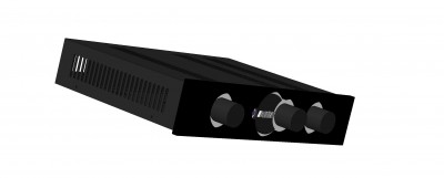

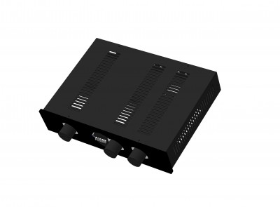

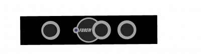

Хочу показать примерный образ, к которому я сейчас стремлюсь. На мой взгляд, он гармонично впишется в мою систему. И может быть адаптирован к усилителям и фонокорректору. На эскизах сложно передать оттенки и материалы, но я напишу комментарии:
- Корпус окрашен "порошком" в черный цвет;
- Ручки окрашены аналогично;
- Фронтальная панель глянцевая, зеркальная из нержавейки;
- Декоративная накладка из МДФ, черный рояльный лак;
- Медальон с логотипом отливка из алюминиевого сплава с чернением лаком;
- Пиктограммы черного цвета на поверхности фронта из нержавейки, в кольцах вокруг ручек.
Пока все из этого под большим вопросом в плане реализации и цены. Буду искать.

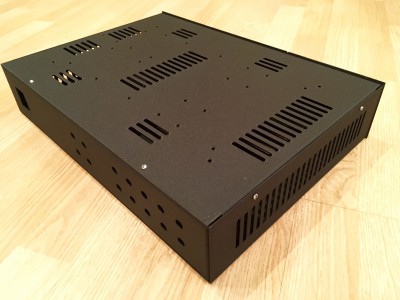

Сообщение Роман Мирошниченко » 29 апр 2016, 22:36
Только, что привезли прямо домой. Хорошие ребята. Договорились о дальнейшем сотрудничестве.
Сейчас буду проверять и собирать!
[upd=1461957544][/upd]

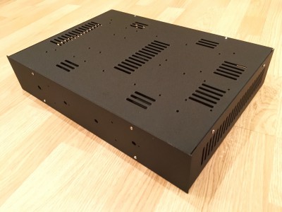

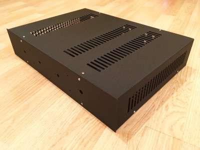

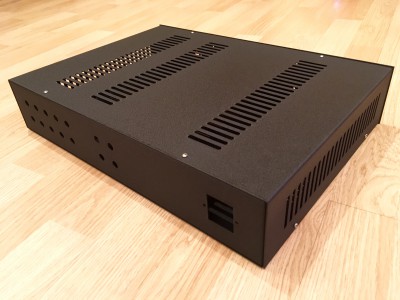

Собрал. Все сошлось. Винтики, какие уж дали :sad: Я по ним и рассчитывал на ассортимент Евгения. Как ни странно, краска не забила резьбу. Однако, нужно что-то думать с допуском по сборочным отверстиям. При сборке все совпадает, но очень плотно. Приходится надавливать на корпус. Хорошо бы разработать эти отверстия чуть-чуть.
Покрашен очень хорошо. Цвет не глубокий черный, увы. Но, поверхность красивая. Искристая при искуственном свете. Крепкая. Немного шершавая, но не шагрень. Вот так бы покрасить корпуса моноблоков и панель проигрывателя (что в Ангилии красили :wink: ) Хочу и ручки так покрасить, когда дойдет до корпуса корректора.
Есть косячок по экрану. С одной стороны его должны были подрезать, чтобы зашел под выступ задника. Похоже забыли. Опять же рассчитываю на Евгения. Там нужно снять пару миллиметров. Это лучше сделать при установке экрана.
Сверху:
Снизу:
В целом результат соответствует моим ожиданиям. Посмотрю на него. Подумаю дальше над оформлением. Чтобы после выходных сразу заняться этим. Нанесу надписи и отправлю. А сам буду делать декоративную накладку.
