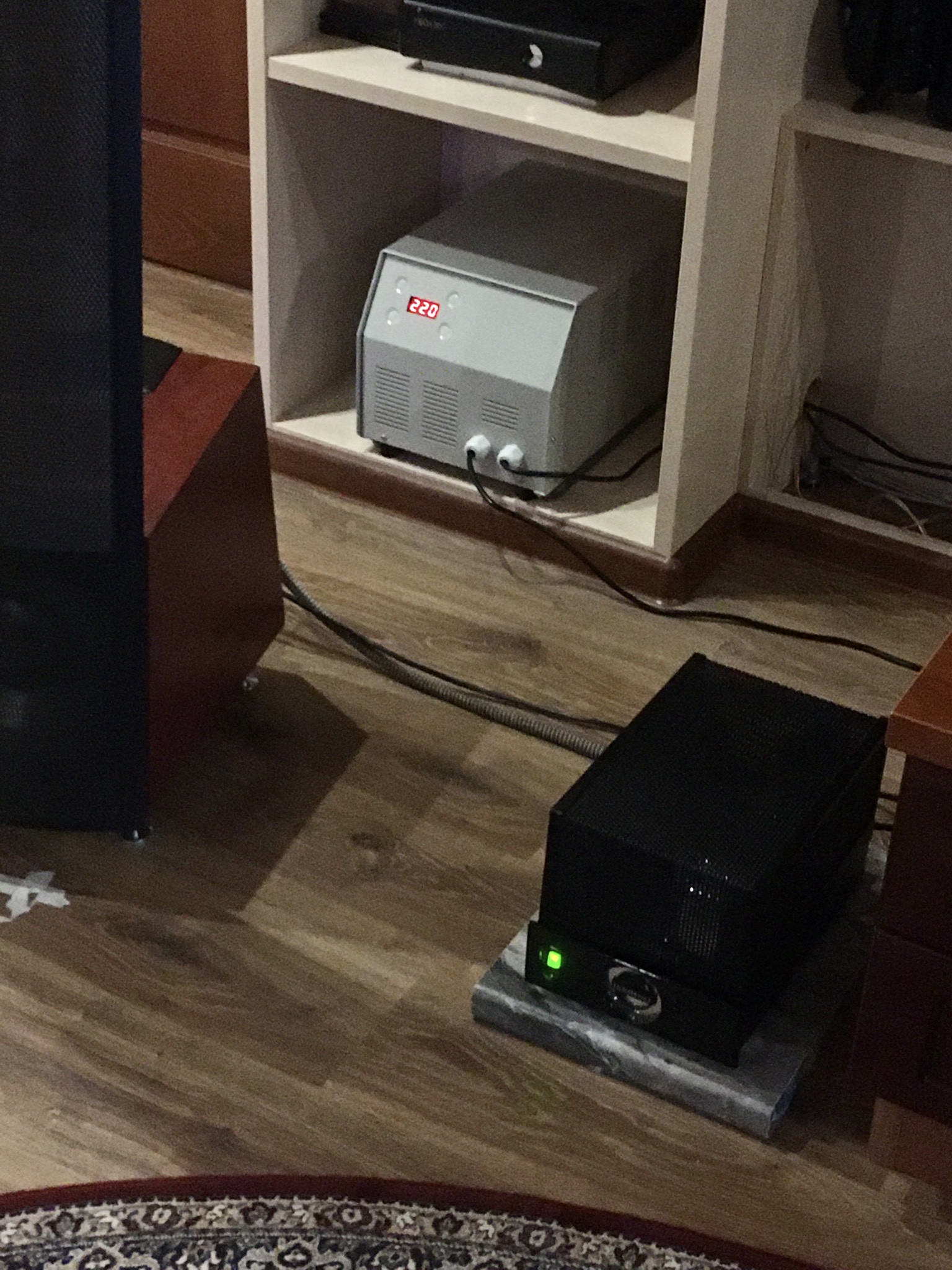

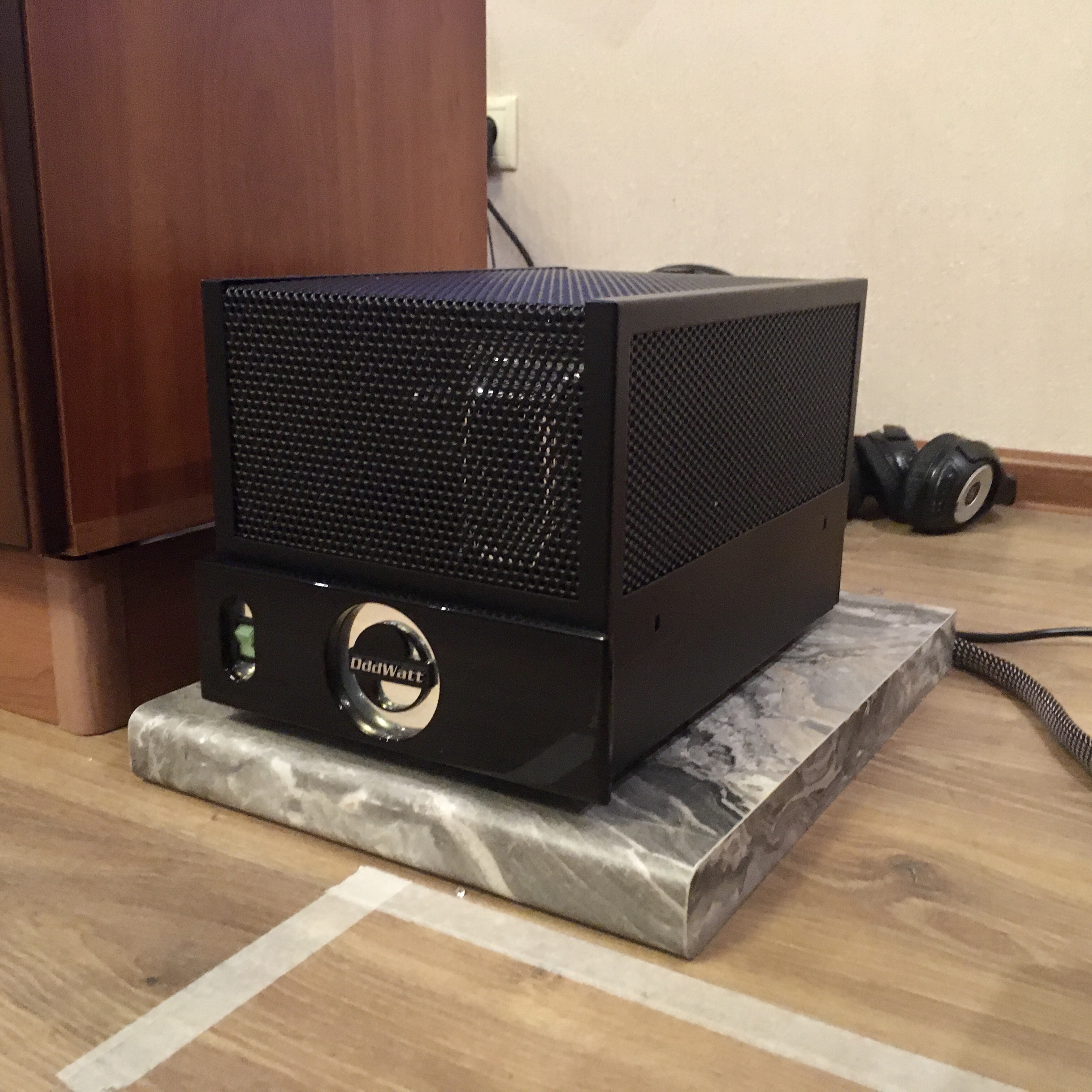

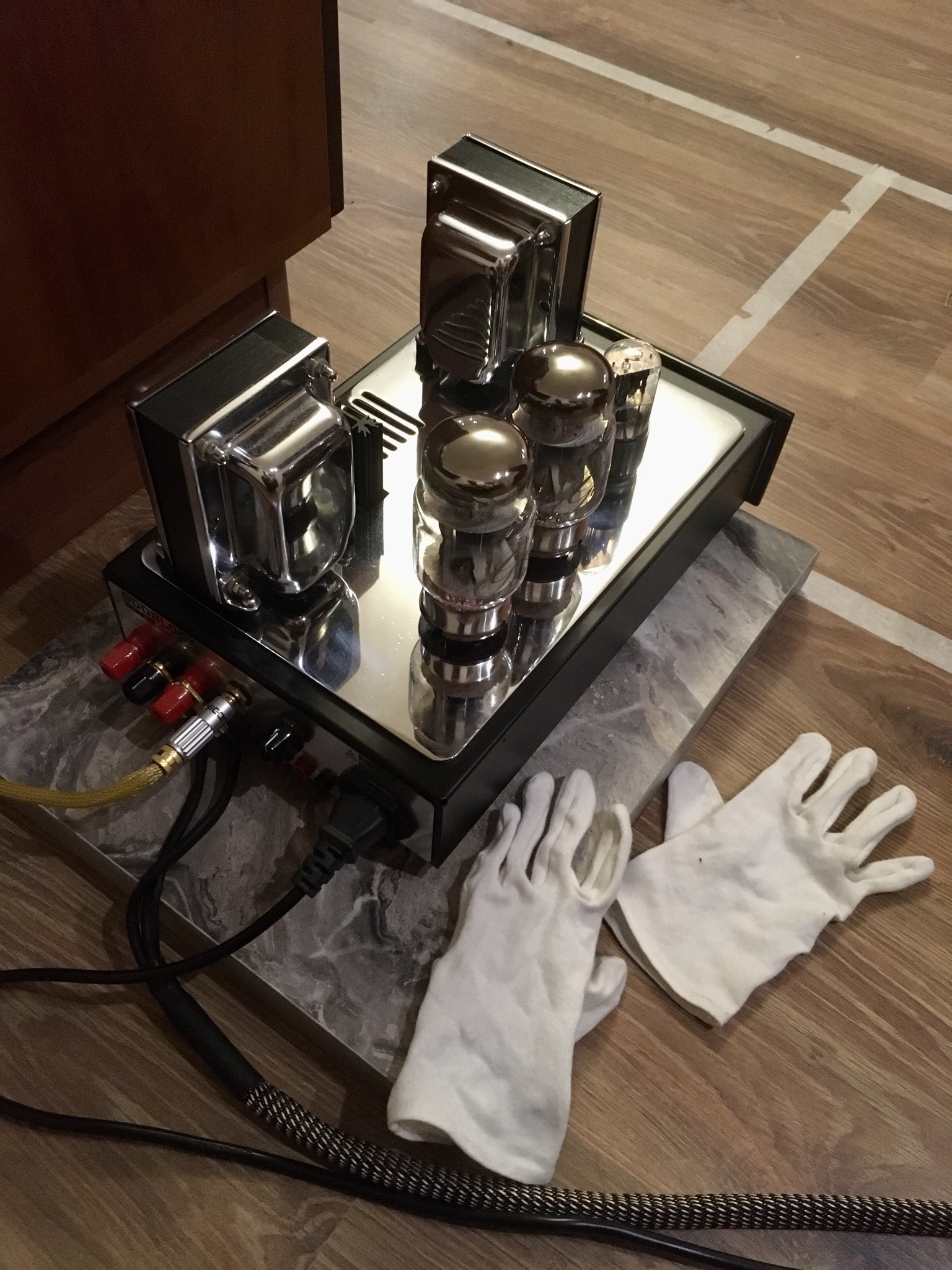

Сегодня столкнулся со странностью поведения одного из моноблоков...
Перенес систему в новую квартиру. Соответственно, сняв лампы с обоих мощников (как и тонармы с проигрывателя и т.п.). После включения на новом месте, левый канал стал заметно фонить.
Я начал было поиском причины заниматься. Включать/выключать и отсоединять последовательно все входящее/исходящее... Но, что-то подсказало снять и поставить лампы еще раз... И фон исчез. Как буд-то и не было.
Где-то неконтакт похоже получился в моих красивых ламповых панельках. Я так думаю.

#1113
Сообщение Роман Мирошниченко » 18 янв 2020, 22:11
У Вас плинт из такого же мрамора! :twisted:
Жалко было на пол ставить моноблоки. А от кухонной столешницы остались куски.
Это ДСП, просто кромка по канту.
А о столиках под усилители и стойке под аппаратуру я сейчас как раз думаю. Хочу заказать, ищу варианты...

Суть в том, что вчера я снова подключил систему через свой стабилизатор, чем снизил напряжение питания аппаратуры. В розетке 225-228, после стабилизатора 219-221.
Снижение это не столь значительное, порядка трех процентов. Однако, я заметил изменение в звучании. Звук стал, как говориться, сдержанным - зажатым.
Я не стал спешить с выводами, счел это субъективным восприятием и решил еще послушать, чтобы разобраться в ощущениях.
Сегодня я достал шумомер и пришел к выводу, что у меня снизилась громкость в привычном положении ручки аттенюатора. Поправив аттенюатор и подняв ее до привычного мне уровня прослушивания(75-85 dB при "С"), я вернул свой звук. И как мне кажется, даже с выигрышем в прозрачности и чистоте звучания. Возможно, чистота - следствие наведение порядка в положении фазы на вилках аппаратуры, что я сделал попутно. Но, на громкость это вряд ли могло повлиять.
Хотел бы спросить Вас, Владислав. И Буду благодарен всем, кто поделится мыслями на этот счет.
Насколько критичен уровень напряжения для этой схемы?
В цитируемом сообщении я вижу увеличение "B+". Это страшно?
Я хорошо помню, и в ветке это зафиксировано, что именно после замены силовых трансформаторов усилители раскрылись по настоящему.
Силовые трансформаторы мы установили на 220 В (вместо штатных на 240В). Предусилитель и фонокорректор, как я понимаю, тоже на это напряжение рассчитаны.
Но, акустика моя имеет обозначение 230 В. Впрочем, предполагаю, что в ней предусмотрена собственная стабилизация напряжения. Хотя в документации это не указано.
Интересуюсь этим еще и потому, что сегодня для России считается правильным напряжение 230 В. И мой стабилизатор позволяет это сделать. Но вот, стоит ли мне делать "правильно"? :think:
