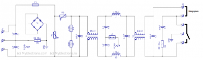

Алаев Ян писал(а):нарисовать на схеме выключатель и подключенную нагрузку?
https://www.compel.ru/lib/54166Алаев Ян писал(а):Вы перепутали между собой синфазную и дифференциальную составляющие.
Рисунок 1
Также в первом посте есть ссылка на статью, в которой дано описание этой схемы. Схема взята именно оттуда, я её не перерисовывал.
Ситуация в следующем. Конденсаторы, которые применяются в таких устройствах, должны быть специальных классов (в частности, в этом устройстве - не хуже X2, Y2). Т.е., конденсаторы будут точно не аудиофильские или мы можем получить гремучую смесь. Однако, они будут полипропиленовые точно! И брендовые, без лишней экономии.seurf писал(а):сам я склоняюсь более к большим платам, под большие детали, как следствие более качественные!
Катушки здесь можно было бы применить "разные", но они не очень сильно отличаются в размерах, если мы ориентируемся на ток и индуктивность. Так что серьёзно плату увеличивать будет не нужно.
Это связано не с качеством. Напряжение в Америке - 110-120В, потому для обеспечения той же мощности необходим соответственно увеличенный ток. 20А, в пересчёте на наше напряжение, соответствует 10А розетке. Я не уверен, что в диэлектрике американских розеток учтены амплитудные значения нашего напряжения.seurf писал(а):У наших сетевых разъёмов, как правило норма тока 16 А, тогда как у американских 20А-косвенное подтверждение моих сомнений.

Да, всё верно. Более того, теоретически можно подобрать комплектацию и для более мощного фильтра и основывать устройство уже на таком, более мощном, раскладе.
Понятно, что эти устройства все должны иметь дружелюбную "среду", иначе они будут воздействовать в рамках того, что непосредственно подключено к одной "ветке".
Как вариант - разделить устройство на 2 платы: входной грубый фильтр и выходные фильтры на каждого потребителя (как это сделано в первом сообщении в примере применения фильтра в усилителе Lamm). Я не знаю, удобно ли будет тогда применять устройство целиком внутри аппаратурного блока, хотя, допустим, seurf планирует запитывать разные узлы одного блока каждый через свой фильтр - и тогда вместо сборки полного фильтра можно было бы применить точно такой же многоплатный подход.

Это если делать внешний фильтр или внутри устройства распределять по потребителям. Для одного устройства это - дополнительные проблемы с креплением.
Если такой (многоплатный) подход будет "по духу", то я могу несколько изменить схему, чтобы в "мощной" части (отдельной плате) оставить грубую первоначальную фильтрацию и предохранитель, а защиту и тонкую остаточную фильтрацию вынести на отдельную плату, которых можно набирать сколько угодно много по количеству розеток/потребителей. Это, правда, несколько удорожит проект, процентов на 20. Тогда возникает вопрос: "мощную" часть делать насколько мощной? 2А? 5А? ...?
Дополнительным преимуществом двухплатного варианта считаю возможность применения промежуточных плат. В качестве примера могу отметить:

Я уточню.
Давайте рассмотрим три варианта, на которые я ориентировался.
1. В каждое устройство встраивается отдельный фильтр.
Фактически это - повтор того фильтра, что находится по Вашей ссылке. Его можно организовать в одноплатном варианте (как представлен) или в двухплатном (как я себе наметил). Разница в стоимости будет небольшой (если вообще будет). С моей точки зрения, двухплатный вариант здесь не будет обузой, поскольку делает легче размещение в корпусе (можно поставить этажеркой, можно в одной плоскости). Дополнительным плюсом является то, что можно в будущем реализовать второй вариант, при необходимости, а также реализовать дополнительные модули, устанавливаемые до "тонкого" фильтра.
2. В одном устройстве разделяются цепи с разным назначением (допустим, в интегральнике с фонокорректором - разделение цепей фонокорректора, преда и мощника).
С точки зрения одноплатного фильтра - потребуется таких три. Это реально. С точки зрения двухплатного фильтра - потребуется один входной фильтр (возможно - мощный) и несколько "обычных" "тонких" фильтров. Двухплатный выигрывает по стоимости и по месту в корпусе. Есть возможность добавления дополнительных цепей.
3. Мощность некоторого устройства превышает мощность "обычного" фильтра.
Одноплатный вариант однозначно не проходит (поскольку требует совершенно другой платы). Двухплатный вариант я пока для такого случая не рассматриваю тоже, но! Я хочу предусмотреть "мощную" плату с возможностью сборки в версии 4А. Т.о., чтобы получить полноценный фильтр, нужно будет "доделать" вторую плату на нужную мощность.
Резюме. Собрать из двухплатного варианта устройство, аналогичное указанному по ссылке, с незначительным увеличением стоимости - возможно. Достоинства: удобства размещения в корпусе, возможность использования одной входной платы для нескольких потребителей, развязанных нужным количеством выходных плат. Недостатки: большее количество крепежей.
Если требуется набор для супермощного устройства (больше 400Вт) - нужно выносить это в полный проект для одноплатного варианта или доработать выходную плату - для двухплатного.
