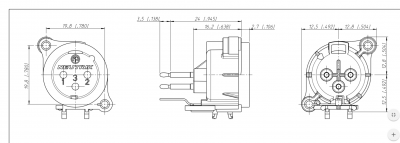

Сообщение Евгений Михеев » 15 ноя 2018, 18:21
Так, я полистал страницы neutrik - у них есть достойные xlr на панель под печатную плату.
вот например, устанавливается с обратной стороны на панель, именно то, что нам надо.
Есть нюанс насчёт установки с rca в одну плоскость, но я придумал, как это лечить.
Больший размер будет иметь xlr.
RCA при этом мы устанавливаем на панель, а оставшееся место между платой и разъемом наращиваем моножилкой. Там надо будет 8-9 мм.
То есть крепим XLR к плате, прикручиваем RCA на панель, потом прикручиваем XLR на панель. Со стороны платы вставляем моножилку и припаиваем ее со стороны разъема и платы. Как по мне - вариант отличный.

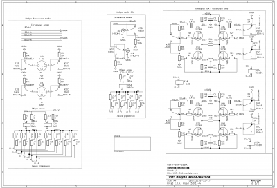

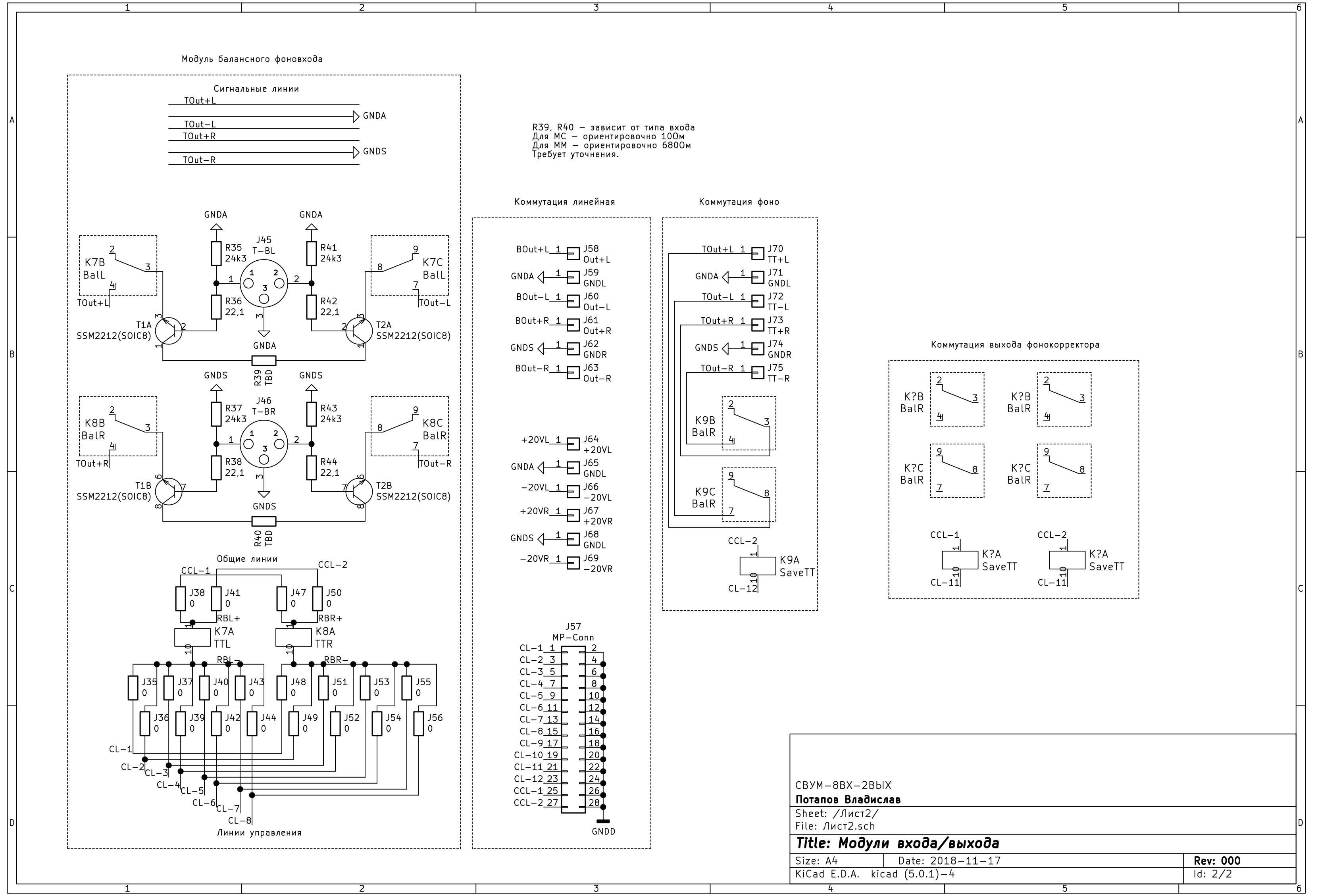

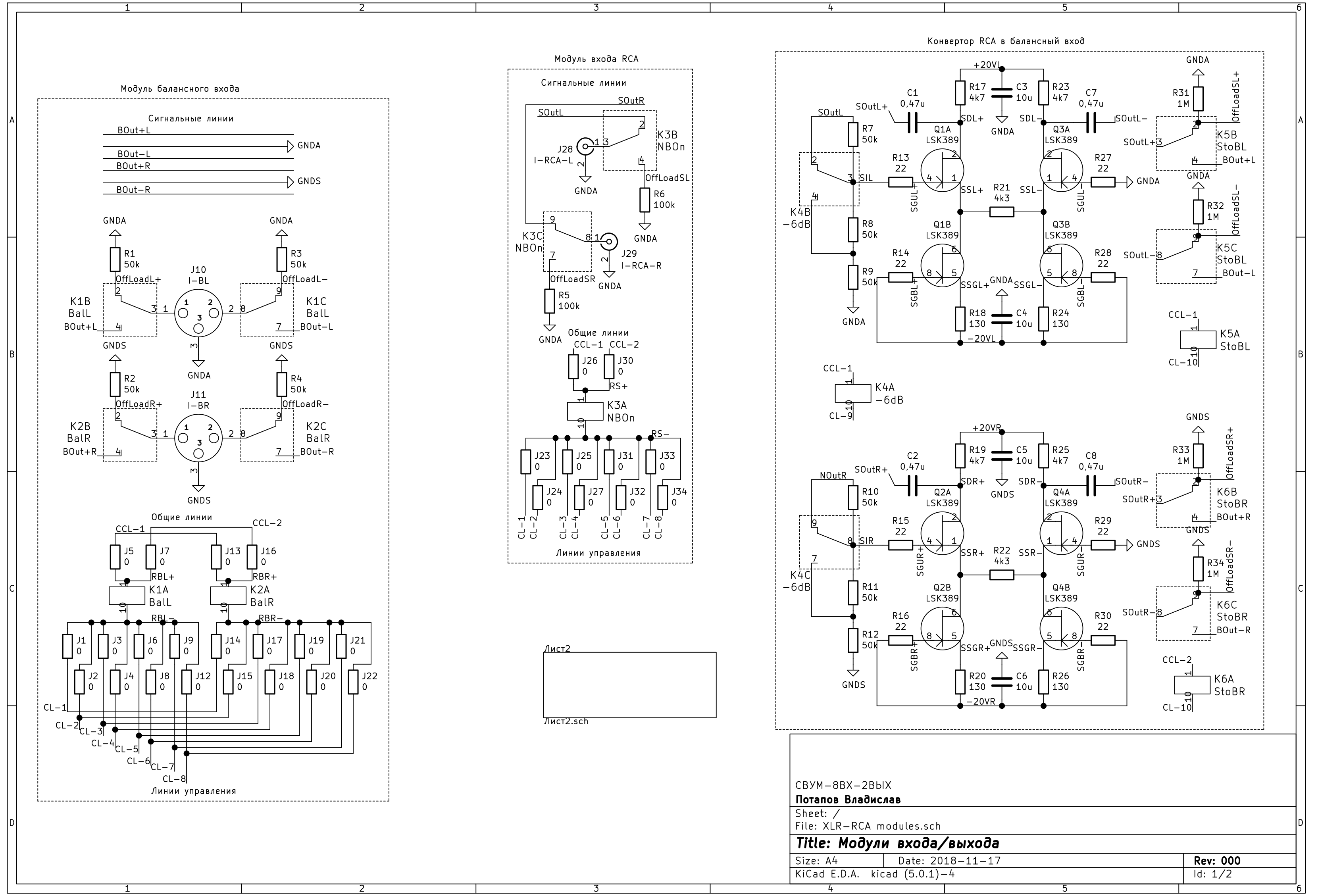

Сообщение poty » 25 ноя 2018, 18:49
Выкладываю свои соображения по "устройству" входного селектора:
Обратите внимание, из-за особенностей отображения на форуме, для более комфортного просмотра файлов их нужно загрузить или открыть в отдельном окне/вкладке.
Итак, имеются:
1. Модуль балансного входа (может использоваться и как модуль балансного выхода - разрисую чуть позже, принцип по управлению реле не изменяется).
2. Модуль небалансного входа (по поводу небалансного выхода - думаю, очень много пока для меня вариантов, не хочется терять положительных свойств).
3. Внутренний модуль преобразования баланс/небаланс, имеет также реле чувствительности входа.
4. Модуль балансного фоновхода (может использоваться как MC, MM, управляется одним резистором).
5. Коммутационная панель (внутренний модуль) линейных входов + микропроцессорное управление .
6. Коммутационная панель (внутренний модуль) фоновходов.
Обязательно прорисую более правильно модуль балансного выхода (упомянутый в п.1) и, возможно, модуль небалансного выхода.
Модуль цифрового входа будет заменять один из имеющихся типов модулей и коммутироваться по выходу.
Если будет модуль усилителя для наушников - он будет подключен к общему выходу усилителя и управляться с главного процессора.
Всего внешних модулей (входов и выходов) может быть 8, любого направления (вход/выход) и вида (балан/небаланс/фоно/цифровой). Я планирую эти платы сделать отдельными и набирать исходя из требований каждого пользователя.
Внутренний модуль (один) п. 5 должен быть обязательно. Внутренний модуль (один) п. 6 должен быть если имеются фоновходы. Внутренний модуль (один) п. 3 должен быть если есть небалансные входы.
Переключение входов/выходов осуществляется с помощью набора реле. С одной стороны реле подключены к линиям CL-1 - CL-12, с другой - к CCL-1, CCL-2. Линии, к которым подключаются реле, выбираются с помощью перемычек. Предполагается, что к CL-1 подключается первый вход/выход, к CL-2 - второй и т.п. Линии CL-9 - CL-12 предназначены для управления реле внутренних модулей. Для исключения перегрузки выходов процессора реле одного входа могут включаться последовательно за счёт двух общих шин (CCL-1, CCL-2). Выбор общих шин также осуществляется перемычками.
Все напряжения на линиях обеспечивает микропроцессор управления входами (МУВ). Линии должны быть подключены к входам с тремя состояниями. Перед установкой микропроцессора в блок для каждой линии CL-1 - CL-8 в постоянной памяти должны быть установлены:
1. Тип (0 - балансный вход, 1 - небалансный вход, 2 - фоновход, 3 - цифровой вход, 4 - балансный выход, 5 - небалансный выход) - можно уместить в 3 бита;
2. Чувствительность (0 - 0дБ, 1 - -6дБ, применяется только для небалансного входа и, возможно, для будущего цифрового входа) - можно уместить в 1 бит;
3. Использование общей линии CCL-1 (0 - не используется, 1 - используется) - можно уместить в 1 бит.
4. Использование общей линии CCL-2 (0 - не используется, 1 - используется) - можно уместить в 1 бит.
5. Включен (активен)/выключен (0 - выключен, 1 - включен) - можно уместить в 1 бит.
6. Присутствует/отсутствует (0 - отсутствует, 1 - присутствует).
Т.о., должна быть зарезервирована постоянная память 8 бит.
Для простоты можно хранить также активный вход (номер линии) AIL и активный выход (номер линии) AOL. AIL и AOL может быть = 0, если никакая линия не активна.
Кроме того, от процессора управления входами должен поддерживаться выход Mute, который будет подключен к центральному процессору и блокировать переходной процесс. Сигнал должен представлять собой притягивание выхода к земле. Третье состояние выхода - отсутствие сигнала Mute.
Со стороны центрального процессора на процессор управления входами через последовательный порт будут выдаваться команды вида:
NS,
где N - номер линии (1-8, 0-начальная инициализация: выключение всех входов и выходов) - занимает 4 бита,
S - команда (0-переключить на эту линию вход или выход, 1-изменить чувствительность) - занимает 1 бит.
Т.о., обмен с центральным процессором будет осуществляться одним байтом (8 бит, из которых 5 бит - действующие).
В аттачменте - первая версия алгоритмов переключения, чтобы можно было понять требования к процессору.
Описание алгоритма.zip
(1.79 КБ) 413 скачиваний

Расскажите про конвертор RCA в баланс
Сообщение poty » 26 ноя 2018, 11:05
В общем смысле всё делается известным способом. Если Вы посмотрите на типичный выходной транзисторный каскад пуш-пул (например, здесь), то увидите, что hot-side балансного сигнала идёт на одну половину выходного каскада, cold-side - на другую (в оригинале - перед этим стоит фазоинвертор для получения разнополярных сигналов, но у нас-то они уже есть!). Центральная точка между этими половинами не заземлена и с неё снимается сигнал на акустические системы. Т.е., если делать транзисторный вариант, то просто повторяем пуш-пул и кормим его балансным сигналом.
Но для ламп всё становится несколько сложнее. У нас нет ламп разной проводимости: на аноде должен быть обязательно плюс, на катоде - минус. Т.о., нам приходится соединять две одинаковых, а не разнополярных половинки. К счастью, мы точно знаем, что существует целый класс totem-pole (двухэтажных) конструкций, которые выполняют ровно ту же задачу: SRPP, WCF, даже каскод может быть использован. Единственное отличие - в псевдобалансных конструкциях мы применяем методы для самофазировки каскада, здесь мы можем подавать уже сфазированный сигнал. Естественно, всё это происходит с применением большого количества конденсаторов (на входе и на выходе) и не самым благоприятным способом сказывается на звуке. Полученный таким образом небалансный сигнал можно, конечно, подключить непосредственно к выходу, но, сами понимаете, выходной импеданс может не блистать, что приведёт к добавлению, допустим, буферного каскада. Решение быстро становится похожим на полноценный предварительный усилитель по сложности (пример - здесь) и возникает вопрос: а зачем тогда вообще эта "добавка", если можно просто весь усилитель сделать небалансным?
Не могу не сказать о традиционном решении: согласующий трансформатор. Гораздо более вменяемое, хотя и дорогостоящее решение.
Я к тому, что, возможно, стоит сделать отдельное устройство - разбалансер, а не встраивать что-то в существующий балансный усилитель.
