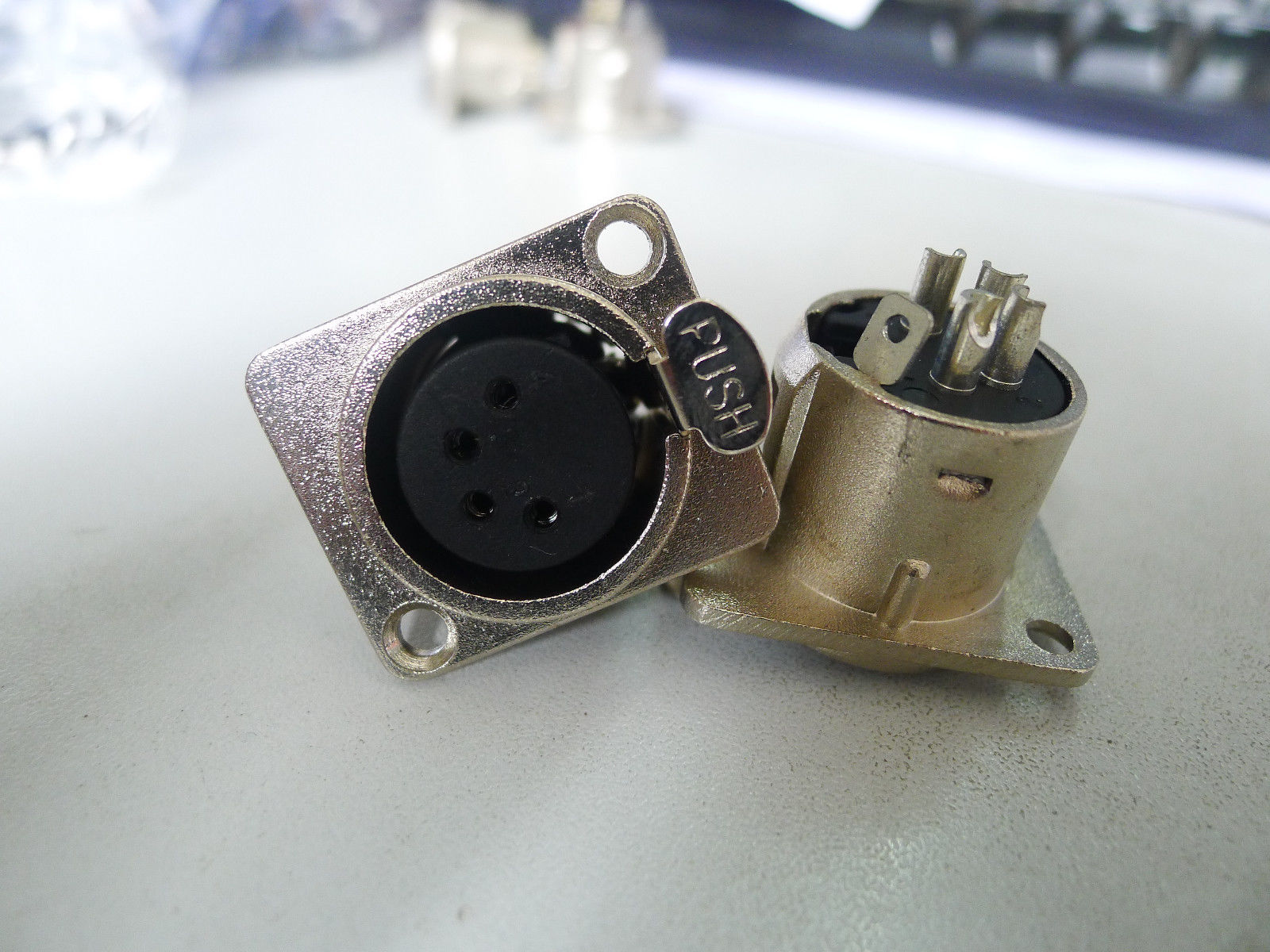

Если поставить пару таких гнезд:
XLR 4-pin
То соединений будет хватать.
Но, для их установки придется большие отверстия сверлить. Да еще и под крепление.

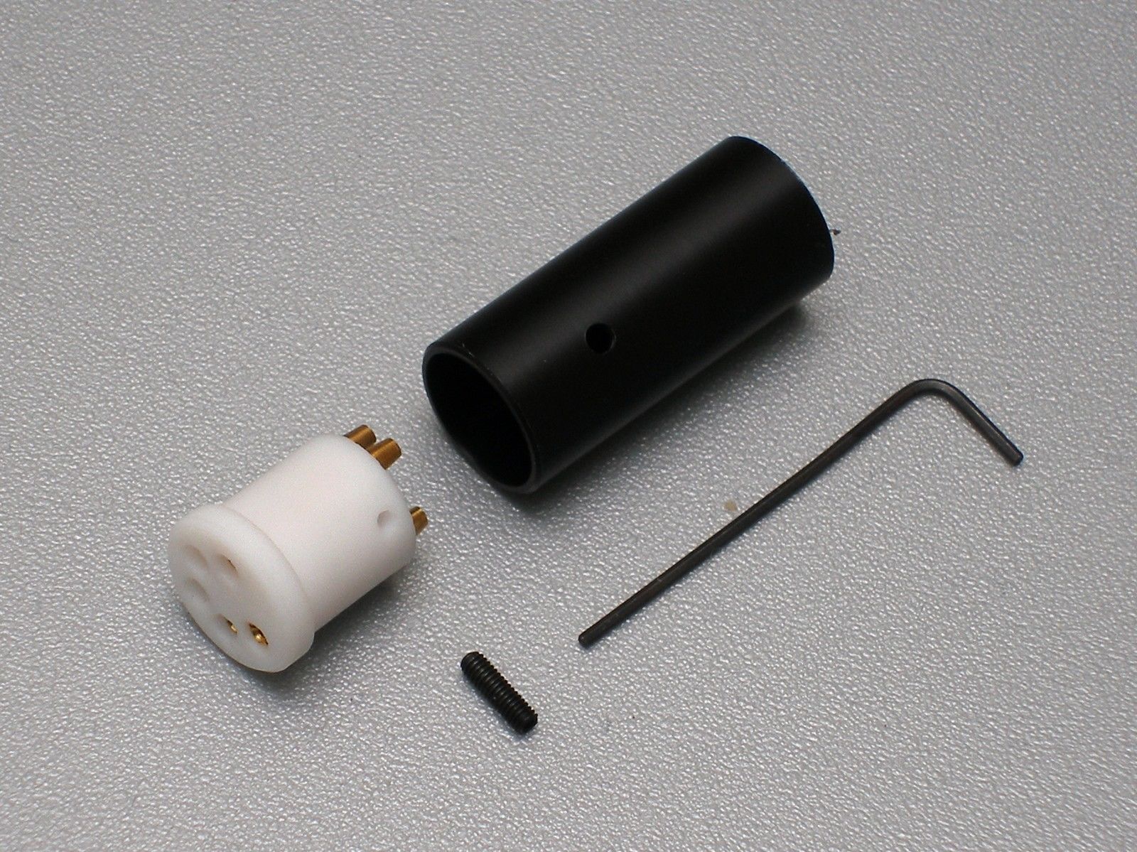

Фоно-DIN в этом плане предпочтительнее.
фоно-DIN
Только как его установить... :think:

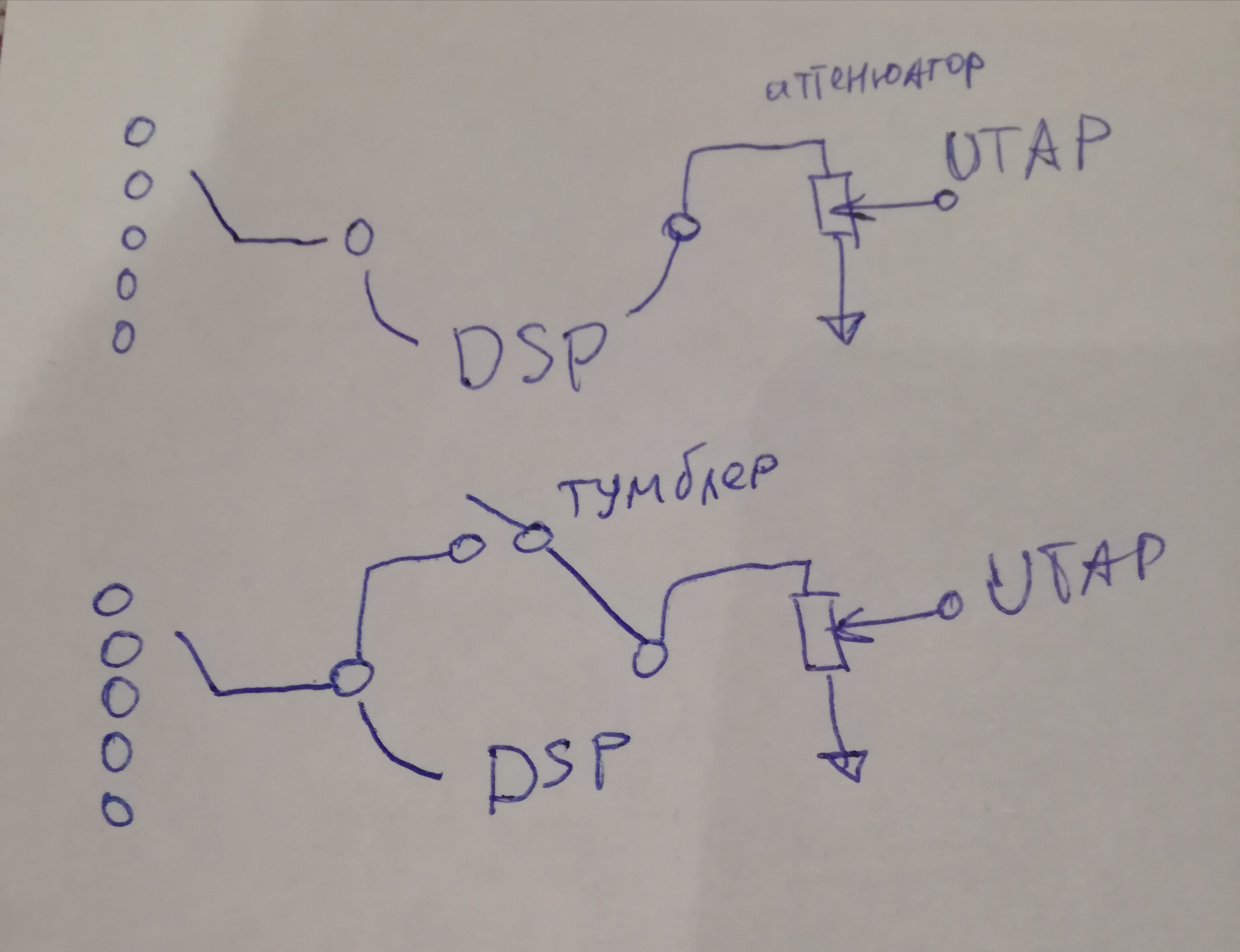

#409
Сообщение Евгений Михеев » 15 окт 2017, 19:11
Хммм... надо подумать, как это реализовать на селекторе
Я что пытаюсь сказать... селектор имеет несколько входов и один выход. С этого выхода мы должны взять сигнал и подать его на выход. Этот выход мы подаем на DSP, возвращаем, и подаем на аттенюатор и потом на UTAP, так? Я пытаюсь понять цепочку...

Сообщение Евгений Михеев » 16 окт 2017, 20:18
У нойтрика есть XLR с четырьмя и пятью пинами, это радует.
#418
Сообщение Роман Мирошниченко » 16 окт 2017, 20:20
XLR обычный очень большого диаметра отверстие требует. И два отверстия для крепежа.
Бывают еще mini-XLR тоже на разное количество пинов.
Пока фоно-DIN вне конкуренции. И маленький, и позолота, и площадь контакта приличная (там ведь штырек в трубку входит). Только с установкой в панель канитель.

Сообщение Евгений Михеев » 16 окт 2017, 20:29
Вот два варианта. Верхний - используем перемычку для обхода.
Внизу - вариант на миниатюрном тумблере. Добавить его сзади под разьемами. Не нужна будет перемычка.
Я ещё подумаю...
#420
Сообщение Роман Мирошниченко » 16 окт 2017, 20:46
С тумблером конечно правильнее - в этом варианте не будет ненужного удлинения проводов. И внешний вид будет более законченный.
У меня была идея, задействовать третью позицию нашего селектора "вкл/выкл" (помнится, там их именно три), чтобы активировать реле. Например, первые две позиции - нормальный пред. Третья (можно даже миниатюрную точку-шильду "DSP" подклеить возле ручки) - включает "петлю"
Но, как говорит Владислав, это не оперативная функция. Выносить ее на фронтальную панель нет никакого смысла. А вот тумблер... :think:
