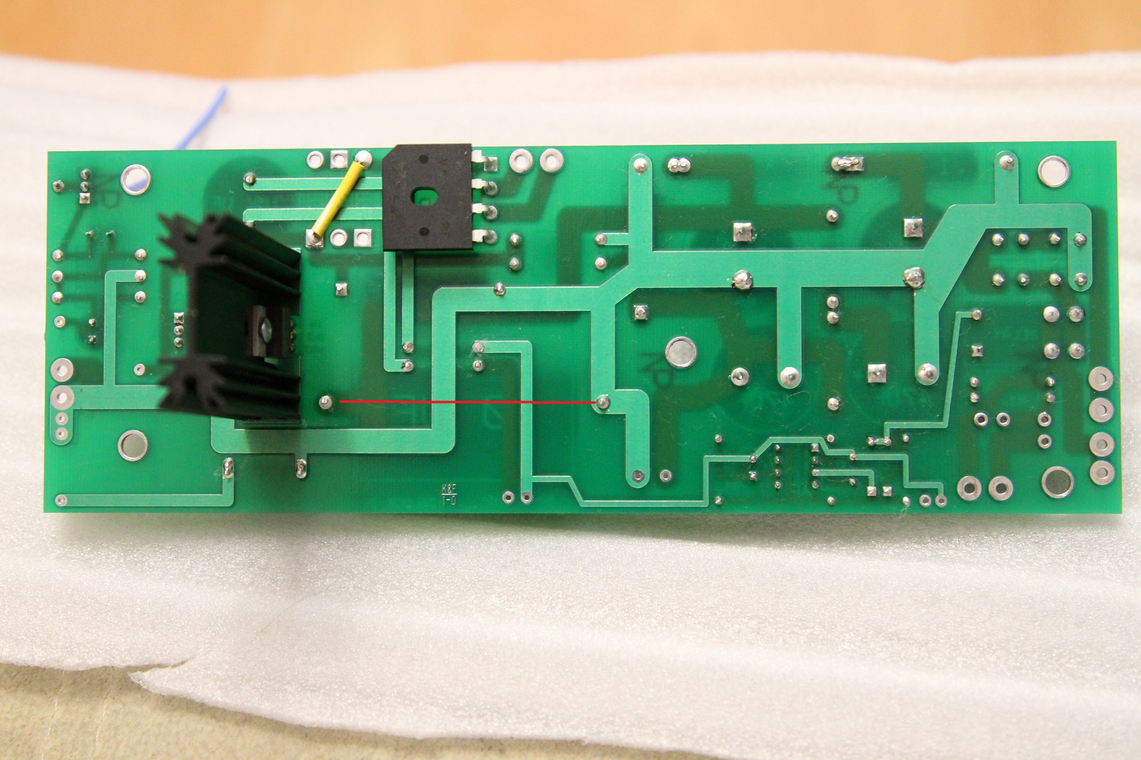

Сообщение Роман Мирошниченко » 07 май 2018, 12:14
Здесь хорошо видно сборку платы.
Ну, могу померить ...
Сообщения: 4503
Благодарил (а): 331 раз
#557
Сообщение Евгений Михеев » 07 май 2018, 12:36
Вот это расстояние интересует нас

Сообщение poty » 07 май 2018, 12:39
Там с обеих сторон места много. Больше интересует расстояние от платы до нижней крышки корпуса.
#559
Сообщение Роман Мирошниченко » 07 май 2018, 12:43
Евгений Михеев писал(а):Вот это расстояние интересует нас
Я так-то понял, что о нем речь. Только с другой стороны замер сделаю.
poty писал(а):Больше интересует расстояние от платы до нижней крышки корпуса.
Здесь тоже должна быть свобода. На картинке, рядом конденсаторы вертикальнос тоят и видно, что запас по месту приличный.
Я замер сделаю вечерком, когда домой вернусь.

Я прикинул по ценам - на неэлектролиты 140 евро выйдет уже с доставкой - считаю, что ценник адекватный более чем
