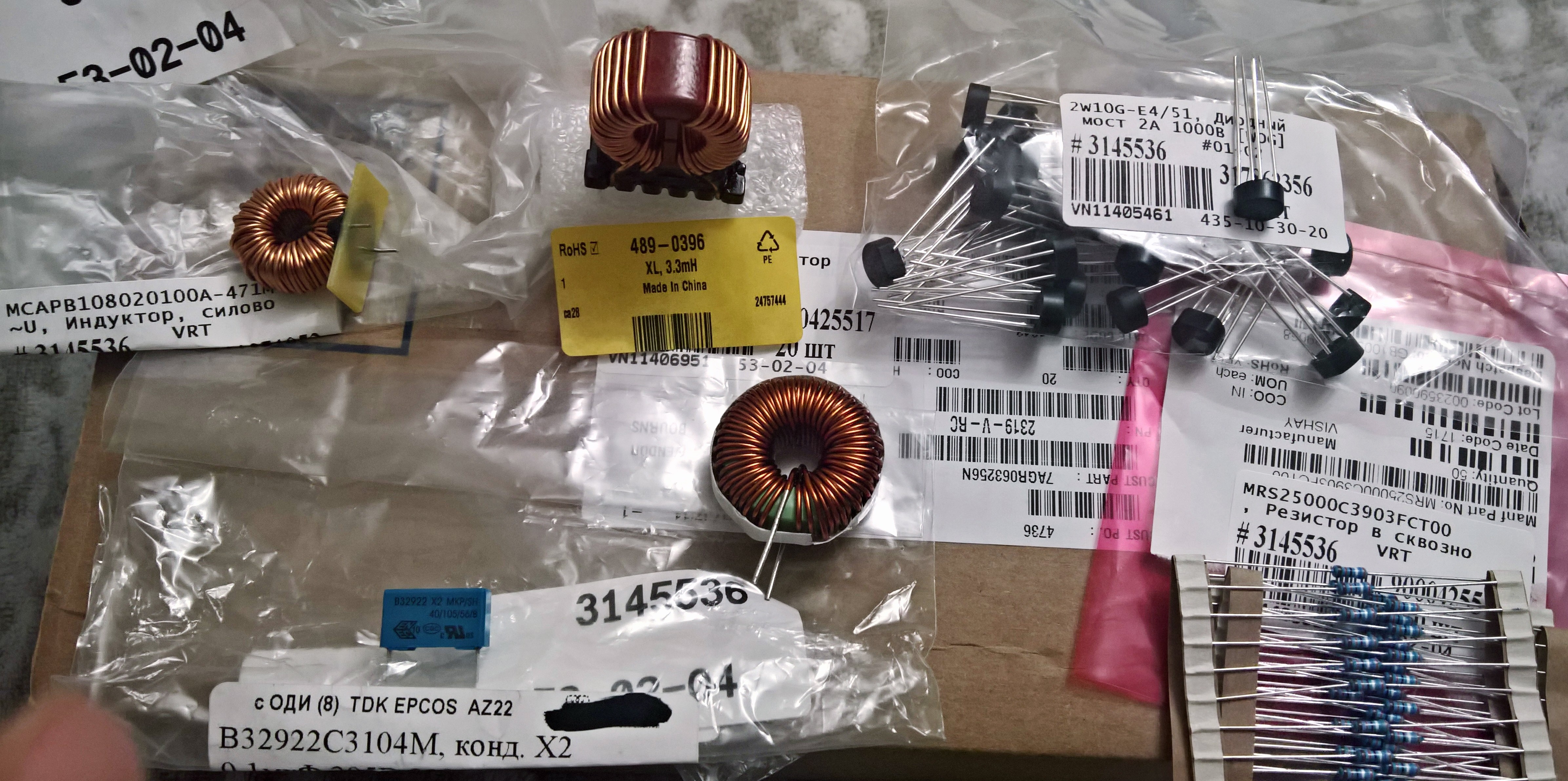

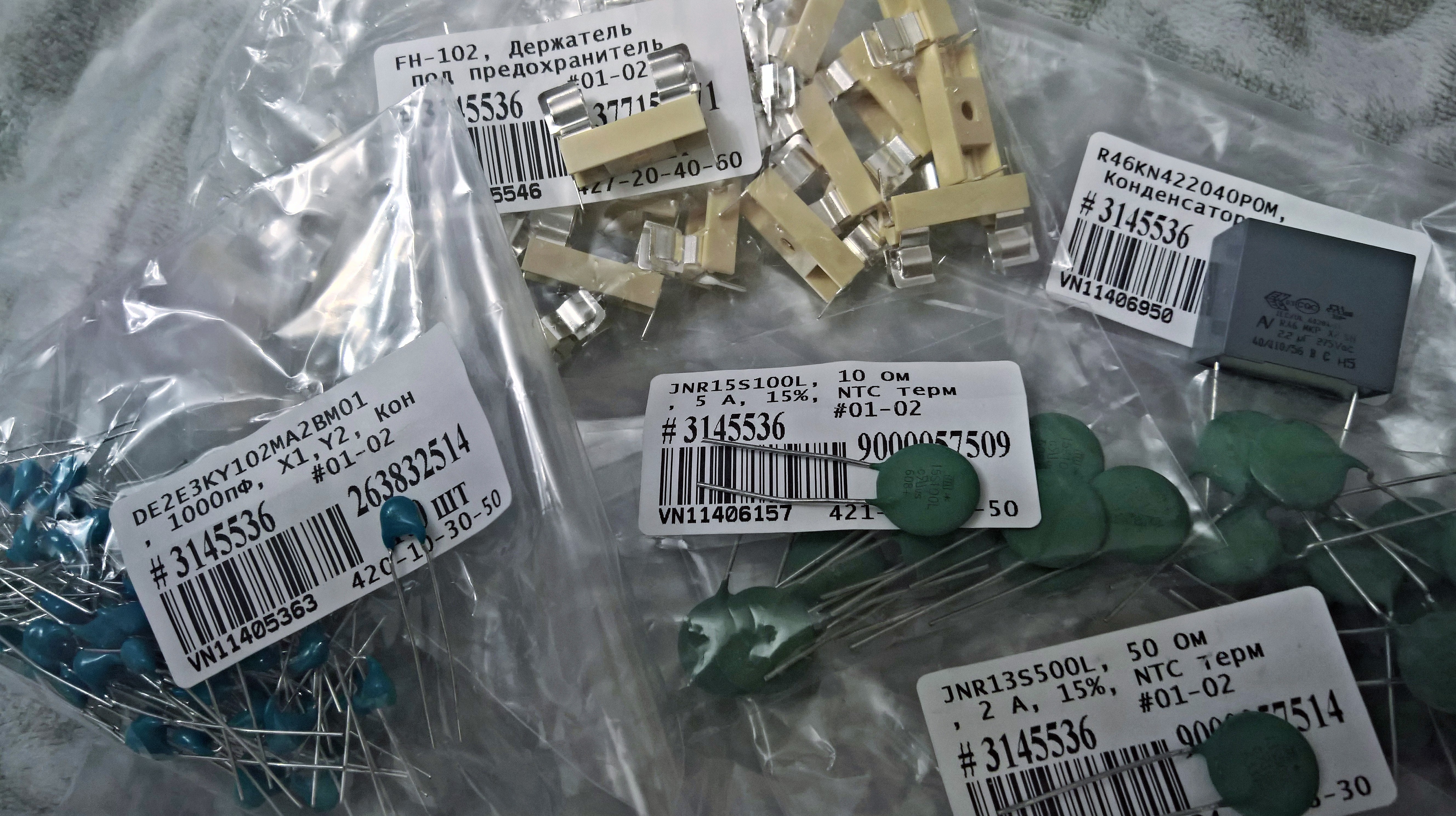

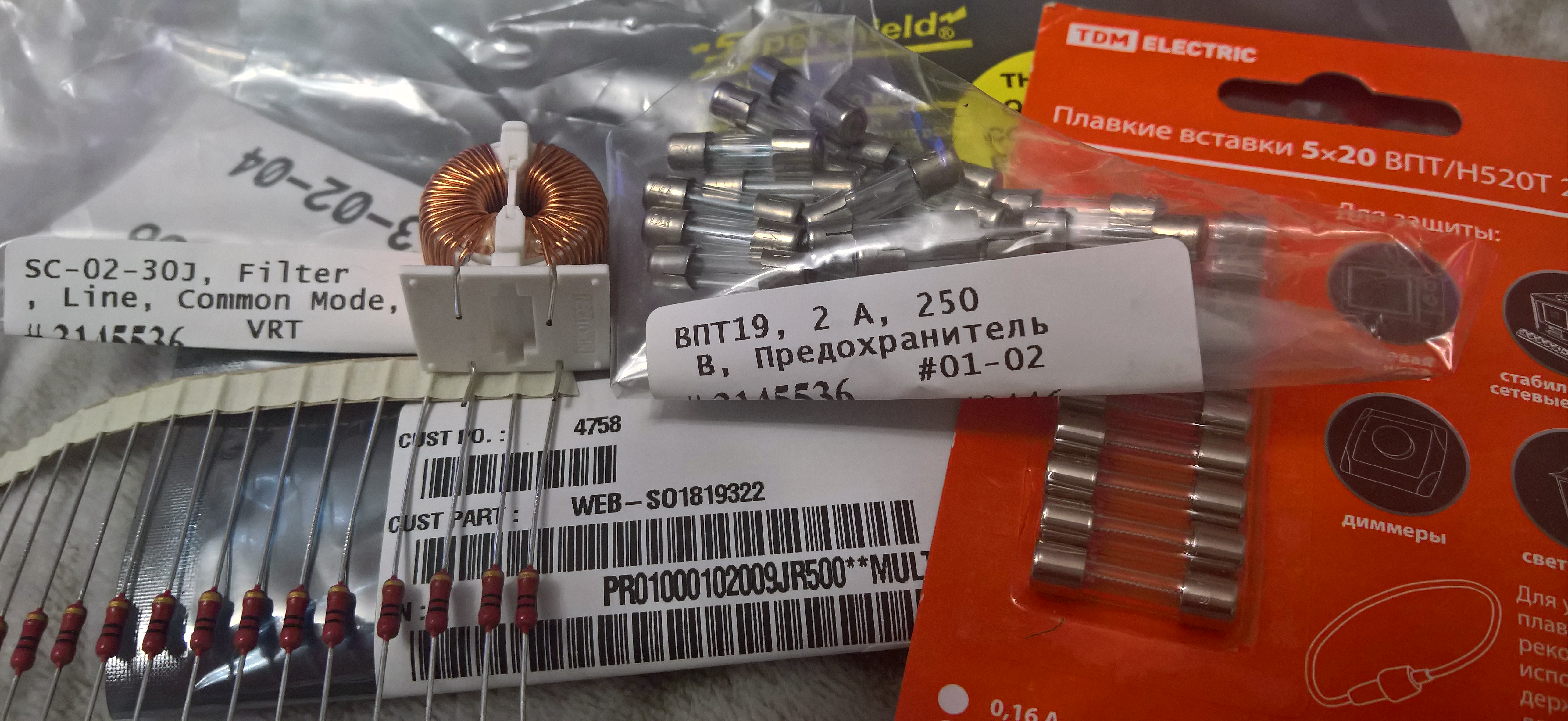

19.09.17 - Дошли детали из Чип и Дип:
Фильтр сетевого питания
- Сообщения: 4430
- Благодарил (а): 306 раз
- Поблагодарили: 348 раз
- Сообщения: 5020
- Благодарил (а): 189 раз
- Поблагодарили: 645 раз
Смотрятся они неплохо, но я бы после установки добавил какого-нибудь механического крепежа (типа клеевого пистолета). Уж больно они хрупкими кажутся.
Жалко, что у меня их не было перед проектированием платы - они значительно меньше, чем на чертежах. Выводы, правда, находятся там, где нужно!
Самое смешное - эти детали дошли из Америки.
Платы из Китая всё ещё в пути (но они и были заказаны гораздо позже).
Детали из Чип и Дип - скомплектована только половина.

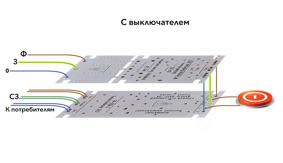

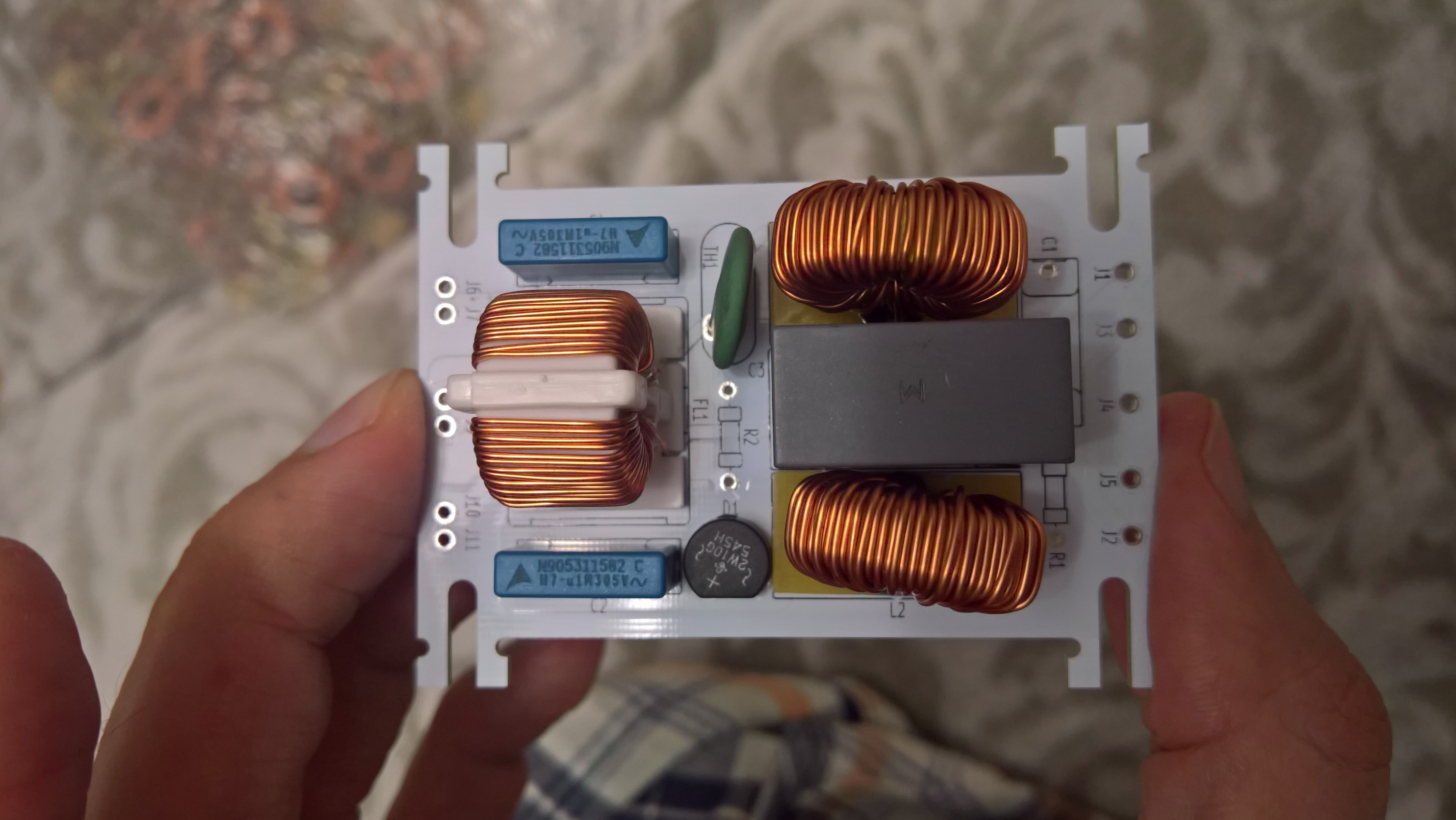

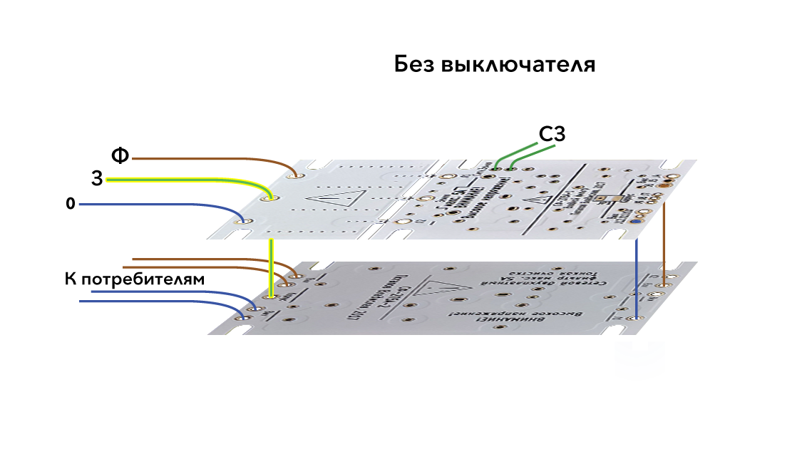

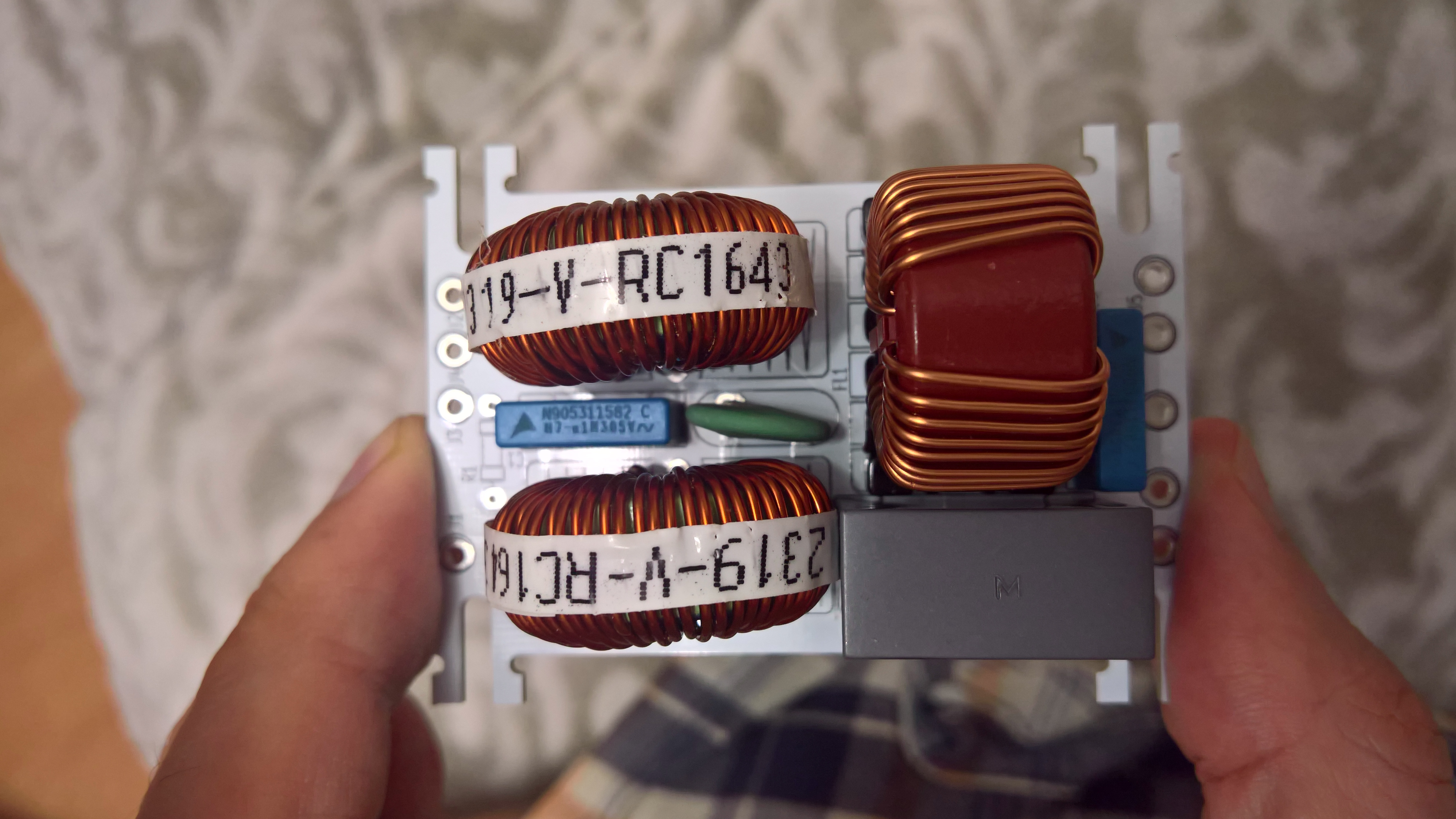

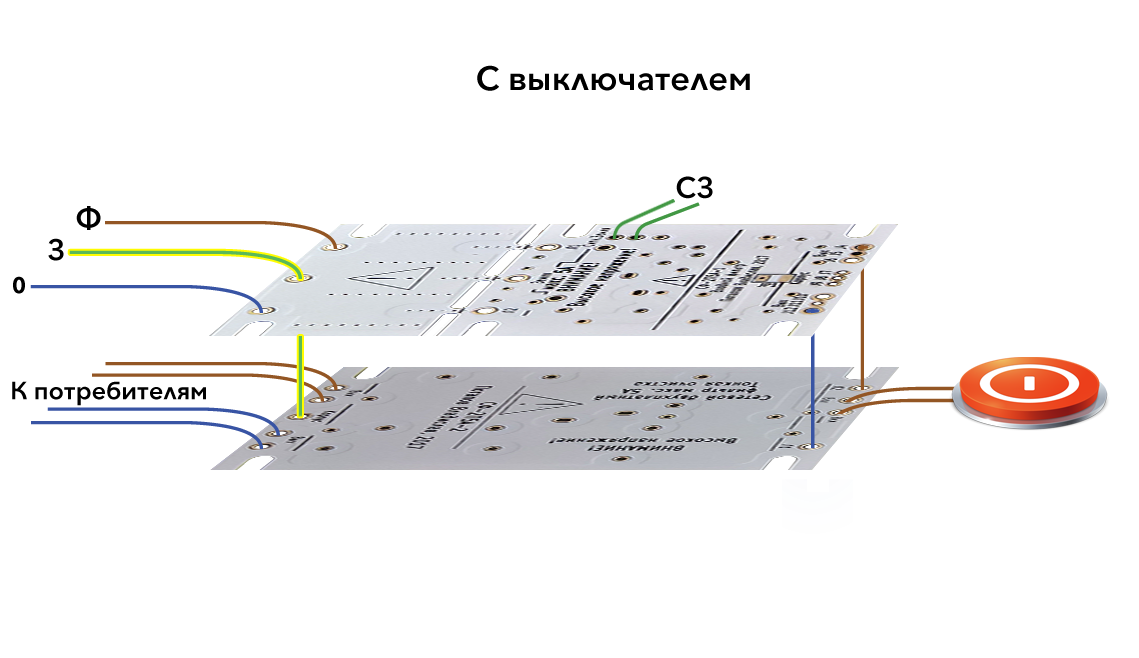

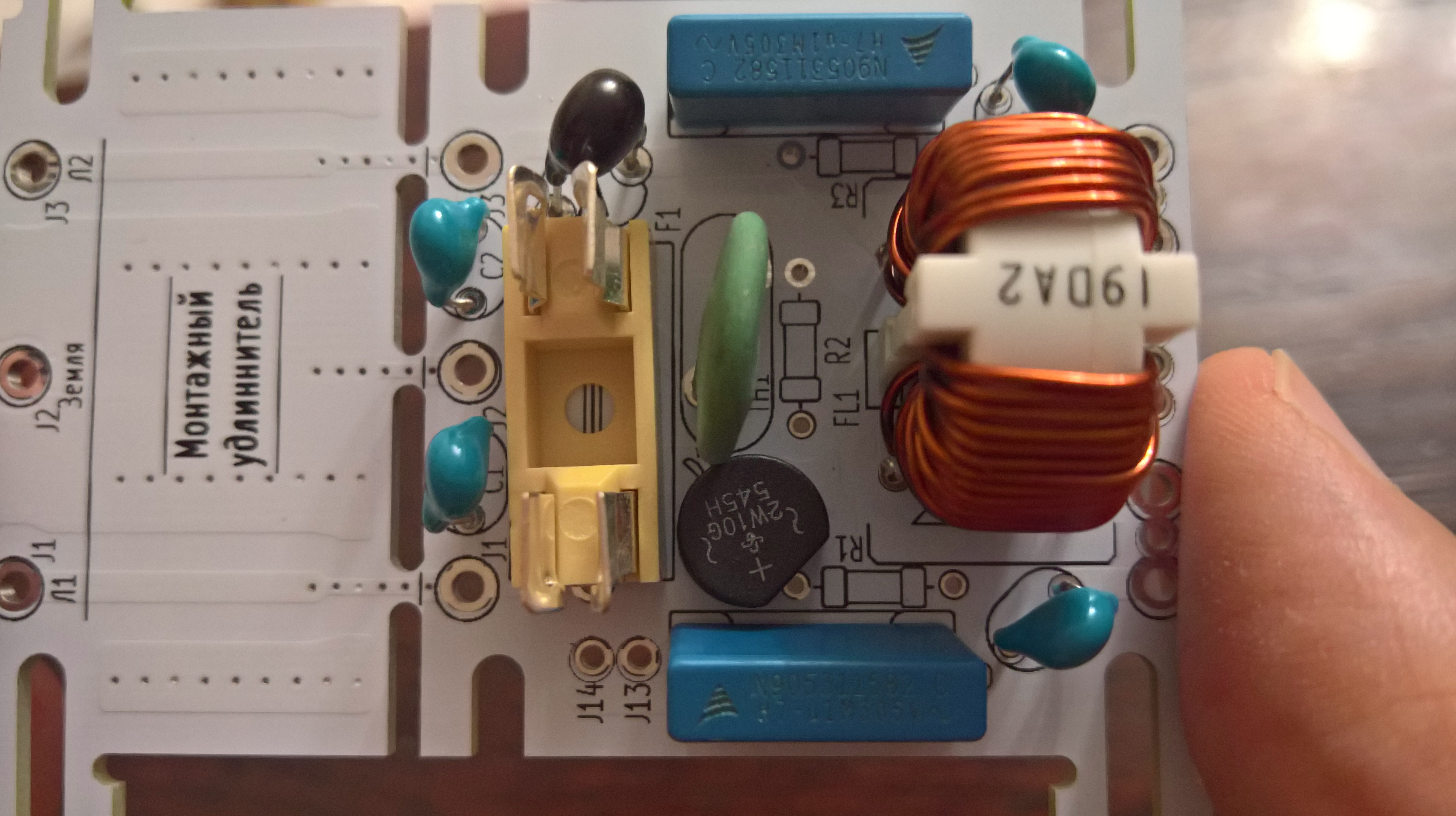

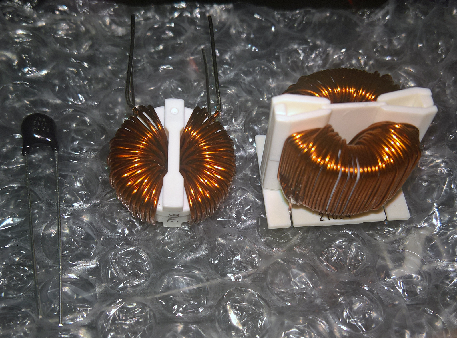

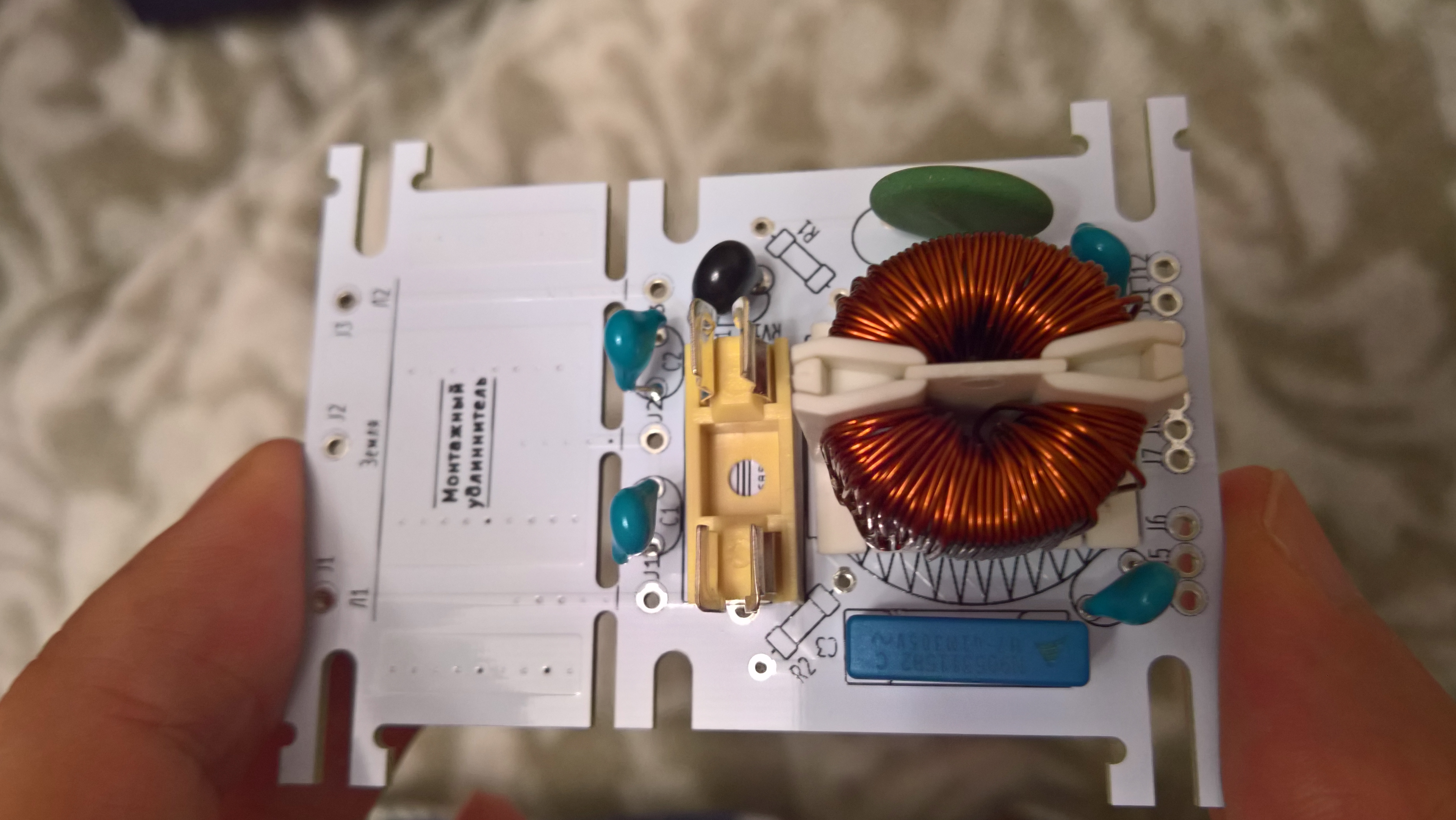

Хочу озвучить несколько примечаний к данной версии платы.
1. Все дроссели, применяющиеся в данном проекте, грешат тем, что выводы у них сделаны как часть обмоточного провода. Где-то этот провод пропущен через некоторое основание, где-то и этого нет. При пересылке в мою сторону большинство выводов оказались погнутыми, перед отсылкой я эти выводы выпрямляю и вставляю в пенопласт, чтобы не погнуть вторично. Предупреждаю, что выводы очень хрупкие, поэтому относиться к ним нужно крайне внимательно! Положительное в этом то, что даже если вывод обломается, то без потери каких-либо свойств можно будет подпаяться непосредственно к катушке. Дизайн пострадает, конечно, но из-за этого и предупреждение.
2. Снова о дросселях. Как я уже отмечал, выводы дросселей - это продолжение провода, которым они намотаны. В некоторых видах дросселей выводы никак не закреплены. В целях устранения ненужного перемещение детали по плате (с последующим обрывом выводов), а также для потенциального устранения гула переменного тока, я предлагаю при впайке этих дросселей натягивать выводы после пропускания их в отверстие платы, а после пайки - закреплять как сами дроссели к плате, так и выводы к телу дросселя с помощью доступных средств, например, клеевого пистолета или стеарина, накапанного со свечи.
3. О термисторах (обозначение TH1 на схемах и платах). Лично моё персональное мнение - я бы их не использовал. Однако, разные "религиозные" и экспериментальные течения имеют по этому вопросу полярные мнения. Поэтому, в конструкцию они внесены. Могу признать, что формальная польза от них есть, как в плане фильтрации (впрочем - сильно номинальная), так и в плане защиты. При разработке фильтров, из-за изменения "концепции" (разделение фильтра на единый входной и выходной, которых может быть несколько), для обеспечения более точного подбора термисторов, я добавил их в обе части. Однако, ИСПОЛЬЗОВАТЬ ИХ НУЖНО ТОЛЬКО В ОДНОЙ ЧАСТИ ОДНОМОМЕНТНО. Поясню:
- если фильтр будет использоваться в формате один вход - один выход (т.е., так, как в оригинале), то термистор нужно ставить только во входной фильтр. В выходном фильтре стоит запаять перемычку вместо TH1;
- если фильтр будет использоваться в формате один вход - несколько выходов, то термистор нужно ставить только в выходные фильтры (в каждый - свой). Во входном фильтре стоит запаять перемычку вместо TH1.
В наборе я поставляю термисторы на 2А и 5А, в соответствии с максимальным поддерживаемым током для каждого вида плат. В реальности видится более правильным использовать номинал наиболее приближенный к потребляемой мощности конкретного подключаемого устройства. Замечу также, что разница между поставляемыми в наборе и "подобранными" будет незначительной (в пределах вольта потерь).
Суммируя вышесказанное: количество термисторов всегда будет соответствовать при пересылке количеству выходных плат.
4. О подавлении синфазной помехи. Наиболее эффективное подавление синфазной помехи происходит только при наличии в розетке отдельного контакта заземления и трёхпроводного кабеля питания. В этом случае нужно установить:
- для 2А входной фильтр: конденсаторы C1, C2, C4, C5 и перемычку JP1 (напаивается поверхностной пайкой нулевого резистора форм-фактора SMD1206 на обратную сторону);
- для 5А входной фильтр: конденсаторы C1, C2, C5, C6 и перемычку JP1 (напаивается поверхностной пайкой нулевого резистора форм-фактора SMD1206 на обратную сторону).
Если питание предусматривается по двухпроводной схеме, то перемычки JP1 не запаиваются, установка конденсаторов ни на что не влияет (то есть, их можно установить или не устанавливать). Подавление происходит только за счёт синфазных дросселей.
Вместо резистора из моего комплекта, в качестве JP1, можно запаять обычный кусочек провода.

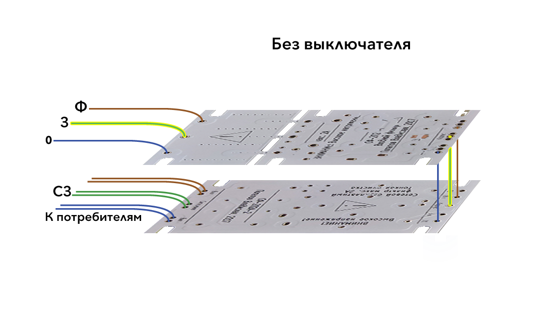

5. О применении на платах защитной земли. При питании от двухпроводной сети использование защитной земли и разрыва сигнальной земли (см. далее) не требуется. При питании от трёхпроводной сети:
- для целей фильтрации защитная земля (третий провод "из розетки") используется на платах 2А входной фильтр и 5А входной фильтр, поэтому подключение данного провода к этим платам обязательно;
- для соединения с сигнальной землёй используются платы 2А выходной фильтр и 5А входной фильтр (к которому уже должна быть подключена защитная земля по предыдущему пункту, т.е., дополнительных действий не требуется); для 2А выходной фильтр, при использовании какого-либо механизма разрыва сигнальной и защитной земель, должно быть обеспечено соединение защитной земли между платами; если механизм разрыва земель не используется, подключение этого провода к плате 2А выходной фильтр не обязательно, хотя и создаёт электростатический экран на обратной стороне платы из медного полигона;
- плата 5А выходной фильтр не использует защитную землю ни в каком качестве, однако имеет возможность её подключения в области входных коммутаций; данное соединение подключено к непрерывному медному полю с обратной стороны платы и предназначено для электростатического экранирования при установке этих плат "этажеркой" с платой 5А входной фильтр.
6. О разрыве сигнальной и защитной земель. Как уже указывалось выше применяются следующие методы соединения защитной и сигнальной земель (только при трёхпроводном подключении, двухпроводное подключение всегда рассматривается как пункт 1 далее):
- не соединять; в этом случае не требуется установки элементов D1, R2, C2 на плате 2А выходной фильтр и D1, R1, C3 на плате 5А входной фильтр; соединение защитной земли с платой(-ами) 2А выходной фильтр необязательно;
- соединить напрямую; в этом случае лучше использовать прямое соединение сигнальной земли с центральной звездой земли блока, минуя платы фильтров; элементы, указанные в предыдущем пункте, также не устанавливаются;
- соединить через изолятор определённого вида (может комбинироваться из диодного моста, резистора и конденсатора); в этом случае используются только нужные элементы изолятора, а также обязательно соединение защитной земли с платой(-ами) 2А выходной фильтр.
7. На платах присутствуют искрогасящие цепи для выключателя. Если выключатель не используется (например, фильтр встраивается в существующий аппарат с имеющимся выключателем), эти детали можно не запаивать. Речь идёт о:
2А выходной фильтр: С1 R1
5A выходной фильтр: C1 R1
Отмечу также, что если выключатель используется для всех выходных плат сразу (или по крайней мере - нескольких), то необходимо следить, чтобы искрогасящая цепь была только на одной плате из пула включения.
8. При разводке плат учитывалось высокое напряжение и низкий импеданс электропитания, интервал между дорожками выбран в 2,5мм, что потенциально допустимо на открытых участках примерно до 800В, на закрытых маской - до 1,5кВ. Однако, так как платы изготовлены в Китае, я не могу гарантировать стойкость полимерной плёнки паяльной маски. В связи с этим я рекомендую после сборки и проверки покрыть открытые части платы бесцветным цапон-лаком.
Прошу извинить мою медлительность в определении потребности (готов в связи с этим к тому, что останется
Времени сейчас очень мало, что урываю - посвящено румкоррекции, где увы не все идет гладко.
В данном направлении "грызу гранит" сообщений 126-128. Увы, описываемое seurf расходится с моим опытом (описанным здесь на базе разных ситуаций). Я про влияние заземления GARRARD на все, что происходит на пластинке. В моем понимании, это чисто защитная земля. Как она помогает снять статику, мне не понятно.
Поэтому, пытаюсь разобраться в теории, подробно расписанной Владиславом.

Первые платы отправлены. Роман, не переживайте! Может, оно и к лучшему, что не Вы первый попробуете этот фильтр. Несмотря на электронный разум, эти проверяльщики в программах отрисовки плат тоже иногда ошибаются. Мне бы не хотелось, чтобы Вы попали в сложную ситуацию. К тому времени, как определитесь, у меня будет возможность снова послать Вам нужные платы.
Друзья, которым я послал платы. Очень прошу отнестись к проверке этих плат ответственно. Промеряйте детали (ну, хотя бы сопротивления) перед впайкой. После сборки прозвоните входные и выходные гнёзда на предмет подозрительно маленьких сопротивлений/к.з. Если не в лом - пройдитесь тестером по соединениям.
Как использовать платы - нарисую чуть позже.
Итак, что касается соединений. Я изготовил 4 вида плат:
СФ-2П2А-1 - входной фильтр с максимальным током в 2А
СФ-2П2А-2 - выходной фильтр с максимальным током в 2А
СФ-2П5А-1 - входной фильтр с максимальным током в 5А
СФ-2П5А-2 - выходной фильтр с максимальным током в 5А
Полный фильтр должен состоять из одного входного фильтра и одного или нескольких выходных фильтров.
Комбинаций соединений много, но общая канва такова: Коричневый провод ("Ф") - фаза.
Синий провод ("0") - ноль
Зелёно-жёлтый ("З") - защитное заземление из розетки
Зелёный ("СЗ") - сигнальная земля
Напоминаю, что Ф и 0 взаимозаменяемы, чего не скажешь про З.
Соединение З входной платы с выходной платой необязательно.
Платы можно поворачивать друг к другу разными сторонами. Все примечания - аналогично предыдущему рисунку.
ВАЖНО! на плате СФ-2П2А-2 для соединения должен быть задействован вывод J5!
Вместо СФ-2П2А-1 можно использовать СФ-2П5А-1 - выводы совместимы. Платы полностью симметричны. Вместо СФ-2П2А-1 можно использовать СФ-2П5А-1 - выводы совместимы.
Обратите внимание! По правилам электробезопасности соединение защитной земли с корпусом должно осуществляться в непосредственной близости от ввода неразъемным соединением. Показанный на рисунках провод земли должен быть подключен к месту соединения входной защитной земли с корпусом.
