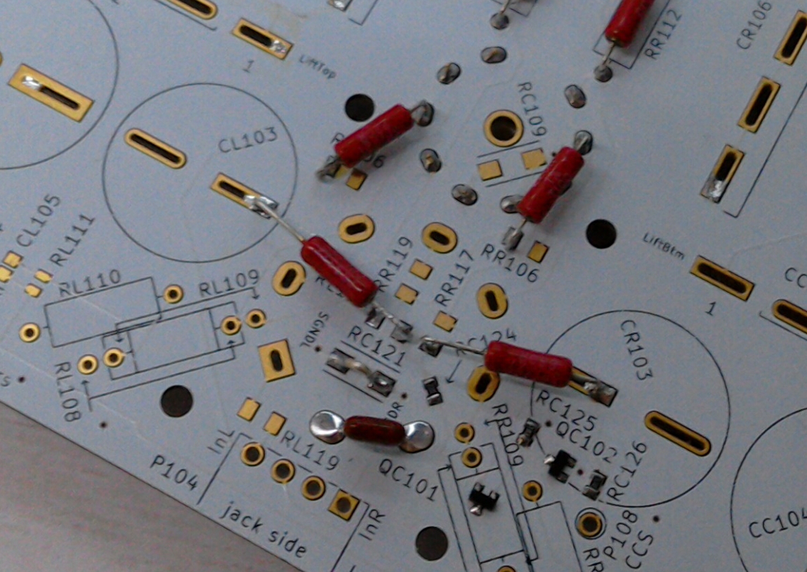

CL103, я использовал посадочное место для него вместо RL108. На момент сборки плат я проверял равнозначность этих отверстий, но хотелось бы сразу отмести этот момент. Я так понимаю, это конденсатор, коим можно шунтировать RL108?
Еали да, то пропущу этот пункт. Я сейчас пытаюсь вспомнить, не делал ли я чего не по первоначальной схеме. Кроме этого- ничего.

Евгений Михеев писал(а):Ток ... измерять между катодом нижней лампы и ...
Второй точки на нужной стороне нет. Выход из ситуации: на плате есть точка тестирования P108, если измерить напряжение между ней и B- или первым выводом P102, то можно измерить ток обеих половинок вместе (ток источника тока). Для измерения баланса нужно измерить напряжение между этой точкой и катодом соответствующей лампы. Оно будет больше напряжения на резисторе 680 Ом, так как будет включать напряжение на переходе коллектор-эмиттер управляющего транзистора и небольшое падение на RC124, однако, так как это падение для обоих каналов одно и то же, баланс мы определить сможем.
