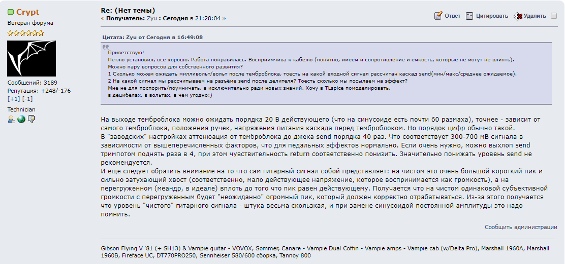

Владислав, можно вопрос? Я понял что немного плаваю в RMS, в вольтах и так далее касаемо сигнала. То, что написал Юрий (в последней выкопировке) "20 вольт а в размахе почти 60" я так понимаю он умножает число на 2.8, что является 2*корень из двух. Вообщем, я не понимаю, когда используем корень из двух, когда еще умножаем на 2. Можете это пояснить?

Я думаю, Юрий и сам в этом путается.
RMS - это напряжение постоянного тока, который на одинаковой с сигналом нагрузке выдаст равную мощность. Это, так сказать, физическое определение. Математически, это интеграл модуля функции сигнала. Для синусоидального сигнала вида x(t)=A*sin(2пиft) берём интеграл его модуля на интервале t=[0;1/f] (A = амплитуда; f - частота; t=время). Для постоянного тока (x=Ac, где Ac=напряжение) берём интеграл на том же интервале. Приравниваем. Получаем соотношение амплитуд: А=Ас*корень(2).
Для периодического сигнала прямоугольной формы всё ещё проще. Имеется длительность импульса tau и период T. Есть такая характеристика, как скважность q=T/tau. Соответственно, аналогичные вышеописанным рассуждения приведут к A=Ac*q.
Теперь рассмотрим то, что написано в выкопировке:
"20 вольт действующего = 60 вольт размаха на синусоиде": примерно можно сказать, что правильно, если под "размахом" понимать разность напряжений между амплитудами сигнала в положительной и отрицательной областях (20*1,414*2=56,56; умножение на два - из-за того, что синусоида симметрична в положительной и отрицательной областях).
"аттенюация темброблок-send - 40 раз" Исходя из того, что мы договорились, что на входе непрофессионального эффекта должно быть -10dBV (0,32В RMS), это означает, что на выходе темброблока должно быть 0,32*40=12,6В RMS для синусоидального сигнала, а никак не 20, которые указаны в первой фразе. Предполагаю, что речь идёт всё же об амплитудных значениях, но точно сказать трудно.
Далее идёт рассуждение о разности субъективной громкости для чистого и перегруженного канала. Сразу отмету фразу "пик равен действующему" - такого просто не может быть, если посмотреть на формулу. В идеале перегруженный канал (как состоящий из двух ограничителей, симметрично подрезающих синус) - приближается к прямоугольным импульсам, но! как только мы пропускаем прямоугольные импульсы через конденсатор, "постоянная составляющая" этих импульсов (тот самый RMS) из них вычитается. Т.о., сигнал будет иметь как положительные, так и отрицательные составляющие. Т.о., амплитуда никогда не может быть равна действующему значению.
Субъективная громкость "в среднем" действительно будет отличаться при чистом и перегруженном исполнении. Однако, мы определяем громкость не усредняя несколькосекундные отрезки, а определяя давление в те моменты, когда мы ясно слышим звук. Т.е., удар молота по наковальне будет иметь большую громкость, чем звук болгарки, несмотря на то, что удары наносятся через 5 секунд, а болгарка "звучит" непрерывно.

Запростоpoty писал(а):Я думаю, Юрий и сам в этом путается.
Владислав, отличное объяснение, спасибо!
Юрий, скорее всего, действительно писал об амплитудных значениях, про RMS это уже я сам от себя спросил.
