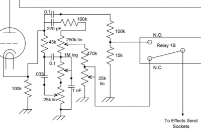

poty писал(а):С моей точки зрения, надо всё же что-то сделать до Send.
Да, согласен, думал об этом на будущее. Получается, так мы все прелести КП теряем за счёт делителей на выходе и прочего.
А раз у нас усиление КП в чистом виде чуть меньше единицы, значит надо на этот КП уже сигнал уменьшенный подавать.
Я думал, например, о решении использовать комбинацию из большого резистора 470К и последовательно с ним переменного потенциометра в 25К, например, в качестве канальной громкости. Таким образом, у нас всегда будет, даже при выкрученном на максимум потенциомерте делитель 470К/25К, что уже будет делать сигнал малым по размеру. Я понимаю, что это лобовое решение. Но, как вариант.
poty писал(а):Надо всё же понять, что нам за усиление нужно?
Такое, которое вернет наш сигнал до уровня, после канальной громкости, но я не оригинален.

Евгений Михеев писал(а):Я думал, например, о решении использовать комбинацию из большого резистора 470К и последовательно с ним переменного потенциометра в 25К, например, в качестве канальной громкости. Таким образом, у нас всегда будет, даже при выкрученном на максимум потенциомерте делитель 470К/25К, что уже будет делать сигнал малым по размеру.
Что самое интересное, у нас такое место есть!

Сообщение poty » 19 апр 2018, 00:59
Там есть RV109 (по нотации схемы соединений на стр. 17). Провод до него от эквалайзера заменить на резистор, а его взять раза в 4 меньше.
Но в OD уровень и так должен быть ниже существенно из-за потерь в эквалайзере.

Сообщение Евгений Михеев » 19 апр 2018, 01:43
poty писал(а):Провод до него от эквалайзера заменить на резистор
Навесной монтаж да, я думал, может что-то на плате упустил из виду.
Мне сейчас тогда такое развитие виднеется:
Ставлю R27 перемычку, Send собираю тоже согласно схемы со стр 17 в первозданном виде безо всяких делителей.
Дальше перехожу к тестам/замерам уровней.
И потом на основании полученных данных уже прикинуть, во сколько раз резать этот сигнал

Корнфорд уже так делают!
100/15к это делитель с чистого канала

Сообщение poty » 19 апр 2018, 11:15
Я считаю, что R27 нужно оставлять на данный момент (если не увеличивать). Вот R28 пока заменяем перемычкой.
Приведённая схема - как раз то, что хотели сделать Вы - это делитель на выходе send. Здесь ещё и стоит он после эквалайзера, а не как у нас - после чистого повторителя.

Сообщение Евгений Михеев » 19 апр 2018, 12:31
poty писал(а):Я считаю, что R27 нужно оставлять на данный момент (если не увеличивать).
Пока рано, мне надо оценить начальные условия.
poty писал(а):Вот R28 пока заменяем перемычкой.
Это да, сомнений нет
poty писал(а):Приведённая схема - как раз то, что хотели сделать Вы - это делитель на выходе send. Здесь ещё и стоит он после эквалайзера, а не как у нас - после чистого повторителя.
Нет, немного не верно меня поняли.
Я имею ввиду сделать так ДО send, у ребят из корнфорда вообще нет буфера сенд, что не круто. Но сама суть уменьшения сигнала после эквалайзера канальной громкостью в виде делителя 470/25, чтобы сигнал был употребим педалями - это верно!
#770
Сообщение poty » 19 апр 2018, 12:41
Евгений Михеев писал(а):сама суть уменьшения сигнала после эквалайзера канальной громкостью в виде делителя 470/25, чтобы сигнал был употребим педалями - это верно!
Евгений, у нас в clean после эквалайзера идёт gain, а не volume. И здесь (в месте установки gain) уменьшать сигнал было бы не совсем правильно. А вот перед Clean Volume - самое хорошее место!

Сообщение Евгений Михеев » 19 апр 2018, 14:21
poty писал(а):А вот перед Clean Volume - самое хорошее место!
Так я ведь категорически согласен!
Я просто про общую идею - ограничить сигнал перед каскадом send
