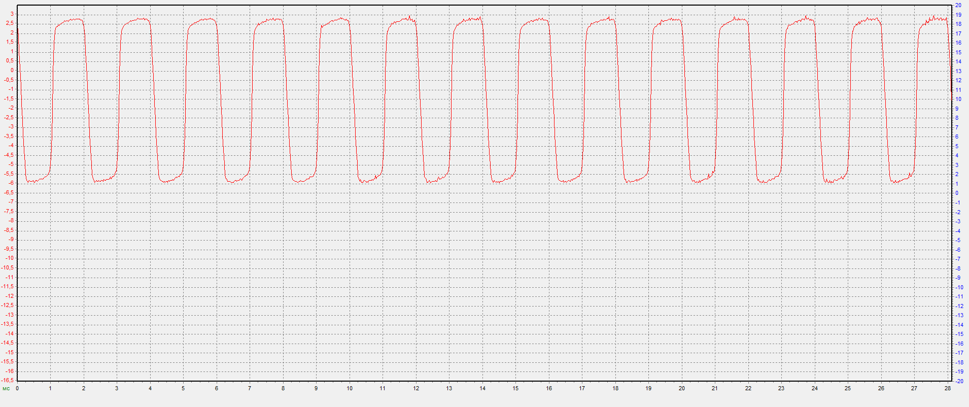

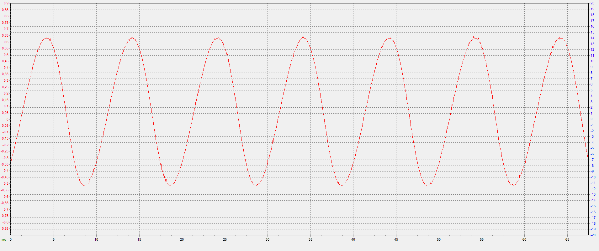

Измерял юсб осциллом мастер кита https://masterkit.ru/shop/1352554 дополнительно на щуп вешал резистор 470к.
На выходе инвертора IC3A влияние емкости осциллографа должно быть незначительным.
А так форма сигналов на входе и выходе схемы практически одинаковая. До IC3A амплитуда сигнала возрастает в диапазоне 200-1500Гц, далее снижается.

Информация о входном сопротивлении отсутствует у осциллографа... Ладно.
Есть подозрения, что у Вас что-то не то с полевыми транзисторами (может, припаяли наоборот?). Данная педаль действует не в частотном диапазоне, а в амплитудно-временнОм. Поясню на примере:
- после каскада с полевыми транзисторами мы должны иметь на любой частоте близкие к прямоугольным импульсы с амплитудой в 4,5В (чуть меньше в реальности, но не столько, сколько у Вас явно); прямоугольные импульсы должны формироваться из-за ограничений по шинам питания, у Вас этого не наблюдается никак - это уже странно, так как входное напряжение вполне себе адекватное. Давайте с этого и начнём, потому что дальше уже рассматривать смысла нет.

1. MMBFJ201 Idss измеренный был меньше 0,1 мА, Vgs(off)= 0.5В
2. А какие значения должны быть в состоянии покоя (отсутствии входного сигнала). На G Q2 4.3В. на выходе каскада не помню.

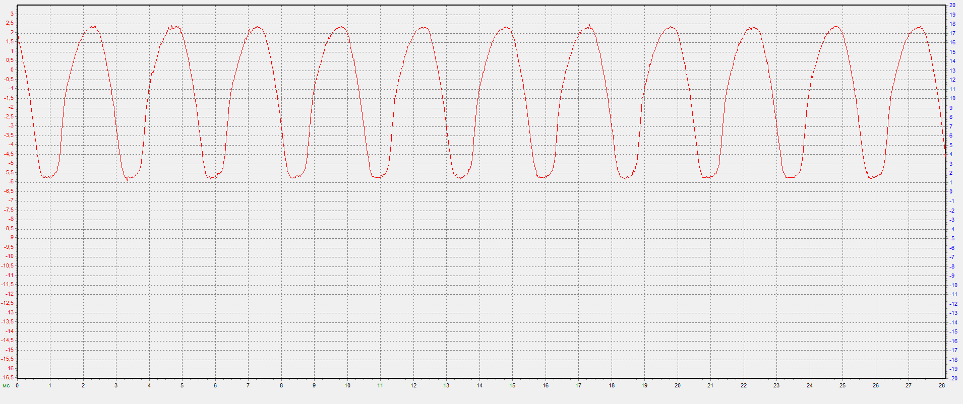

3. да, нагрузку отбрасывал, картина была похожа на ваши графики для In3: верхушка синусоиды срезалась в обоих фазах, но фронты сигнала пологие: т.е. не прямоугольные импульсы, а синусоида с обрезанными верхушками. На R13 (по вашему графику In4) не удалось получить четкого пика в обоих фазах. Мало того, что сигнал несимметричный в +/- фазах, так еще после пиков спад очень плавный.

По п. 3 - нагрузочную цепь проверяли? После JFETов и должны быть обрезанные верхушки, без формирования крутых фронтов, но эти "обрезанные верхушки" должны дойти до следующего ОУ, чтобы он начал что-то делать с ними, а у Вас получается, что как только Вы подключаете нагрузку - уровень настолько падает, что обрезани-то никакого и не выходит.
Ну, как минимум, на истоке верхнего транзистора должно быть около половины напряжения питания (это напряжение не может отличаться, исходя из Ваших измерений, на 0,5В от

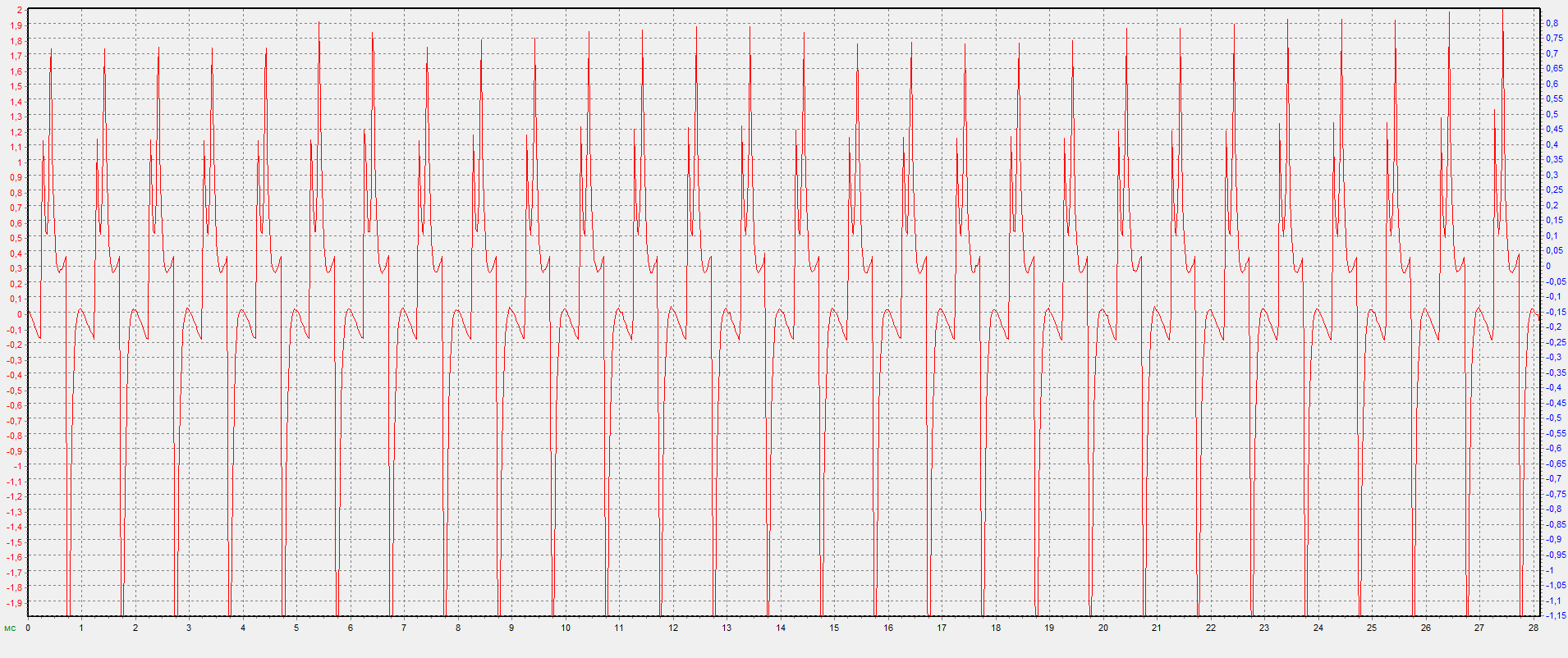

"после ключей без нагрузки" - что за точка? Я бы предположил, исходя из предыдущего разговора, что это точка соединения стока Q1 и истока Q2, так?
Относительно чего произведены измерения? Меня несколько смущает отрицательное смещение явно прослеживающееся на графиках 400Гц и 500Гц.
Что означает "на R24"? Это сопротивление включено последовательно, измерялось напряжение на нём? Или имеется в виду точка соединения R23 и R24 На землю (VDD по схеме)?
Графики для 1000Гц - примерно то, что я ожидал бы увидеть здесь, но для всех частот.

Падать усиление должно, в этом сомнения нет. Но в том-то и дело, что усиление этого каскада, даже с нагрузкой, должно быть столь высоко, что это падение усиления не должно бросаться в глаза. Впрочем, у Вас так и происходит на 1000Гц. Судя по точкам, с которых Вы снимали сигнал, он-таки прошёл через все нагрузки и преобразования в достаточно большой амплитуде, чтобы на выходе получились продифференцированные фронты.
Можете померить ток через Q1, Q2 и постоянное напряжение на выходе (в точке стока Q1 - истока Q2) относительно GND как это обозначено на схеме? Также нужно проверить C4 - он в гираторе определяет частотную характеристику вместе с R9, R10 (надеюсь, они не меньше 1Мегаома?).
