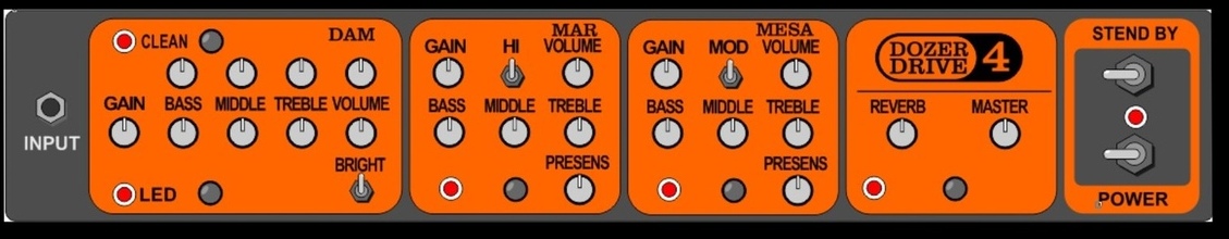

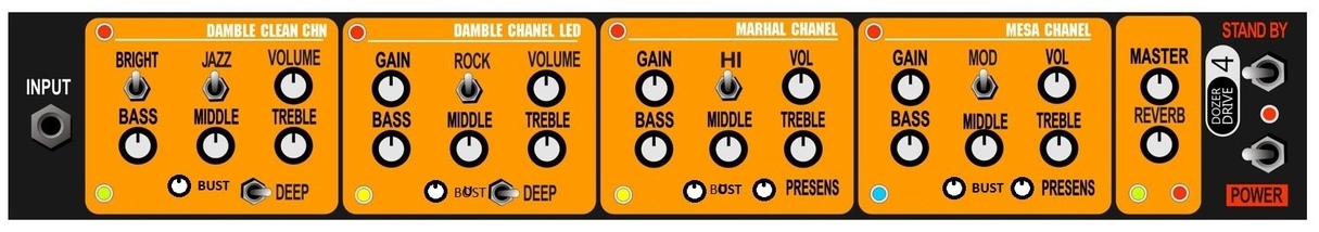

Сообщение goldmen8 » 26 фев 2019, 23:38
Вставлю свои "три копейки".
26 фев 2019, 22:18
...нужна идея...
Известно что каждый усилитель имеет свой "голос".
Идея простая на одном "шасси" собрать несколько вариантов (схем).
Собственно, база (лампы) одна, а переключается только "обвязка" (режимы ламп).
примерные варианты передней панели

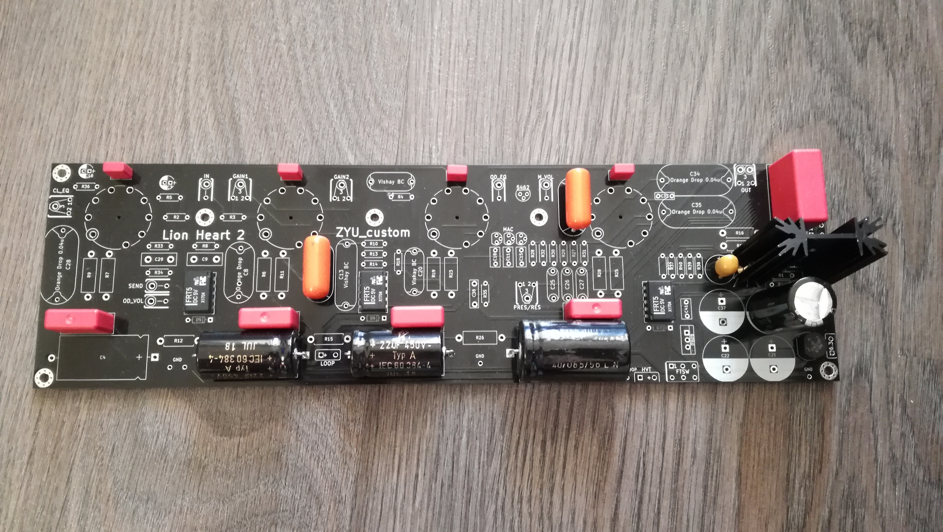

Сообщение Евгений Михеев » 16 апр 2019, 17:49
Приехала новая версия платы. Стала значительно меньше. Посмотрим, что из этого вышло :-)
Думаю в обозримом будущем собрать очередной гитарник, по мере процесса буду добавлять описание.

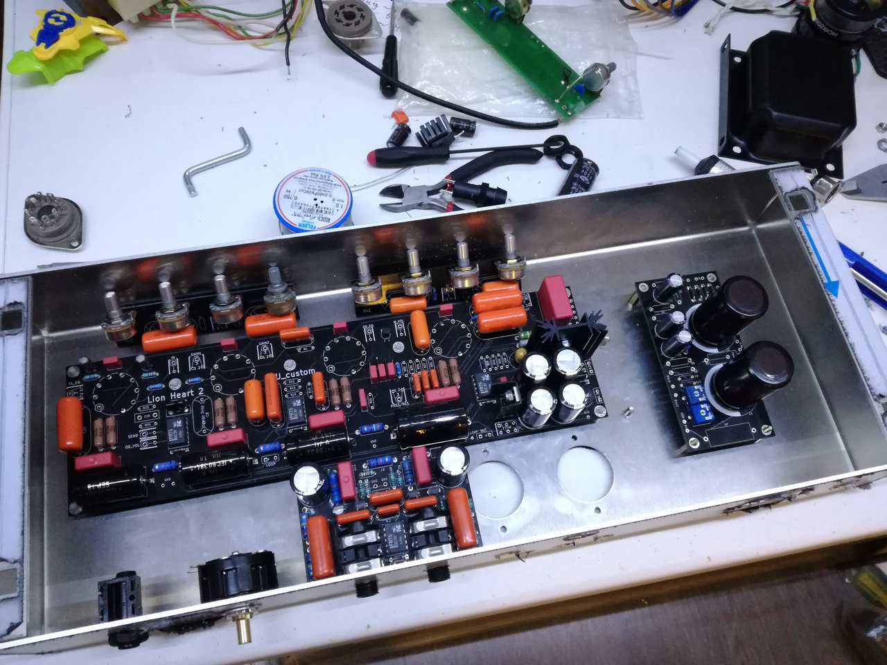

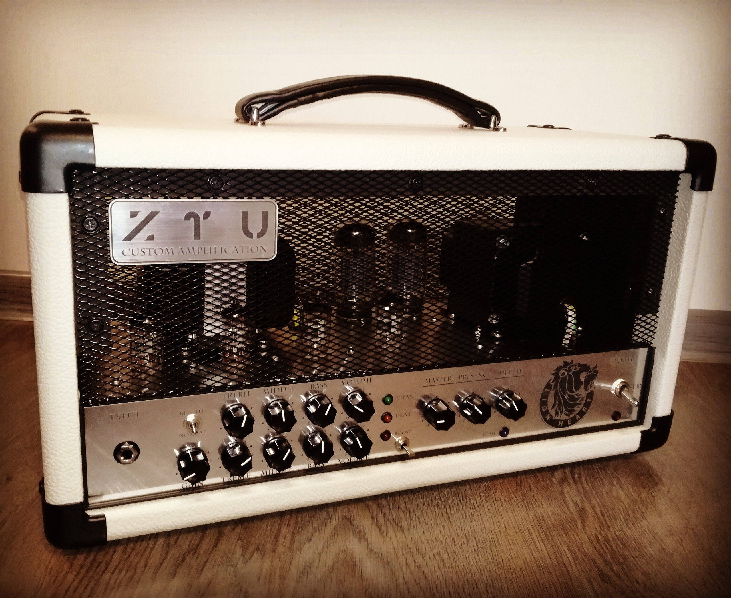

Сообщение Евгений Михеев » 23 окт 2019, 21:02
Новый Lion heart 2.0 почти готов :)
Отправлено спустя 3 минуты 46 секунд:
Завтра планирую обкатать на хорошей громкости

#1000

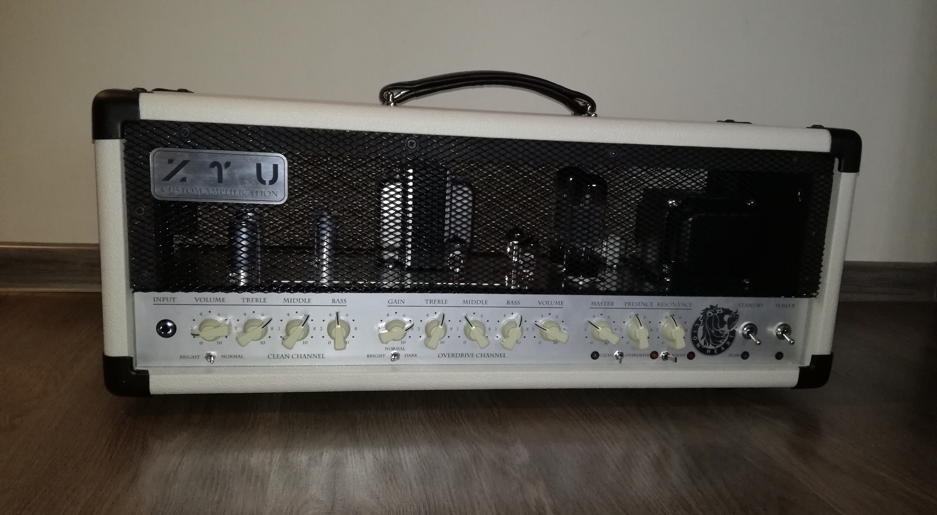

Сообщение Евгений Михеев » 06 дек 2019, 12:46
Фото итогового варианта.
Удалось влезть в корпус шириной всего 47 см.
