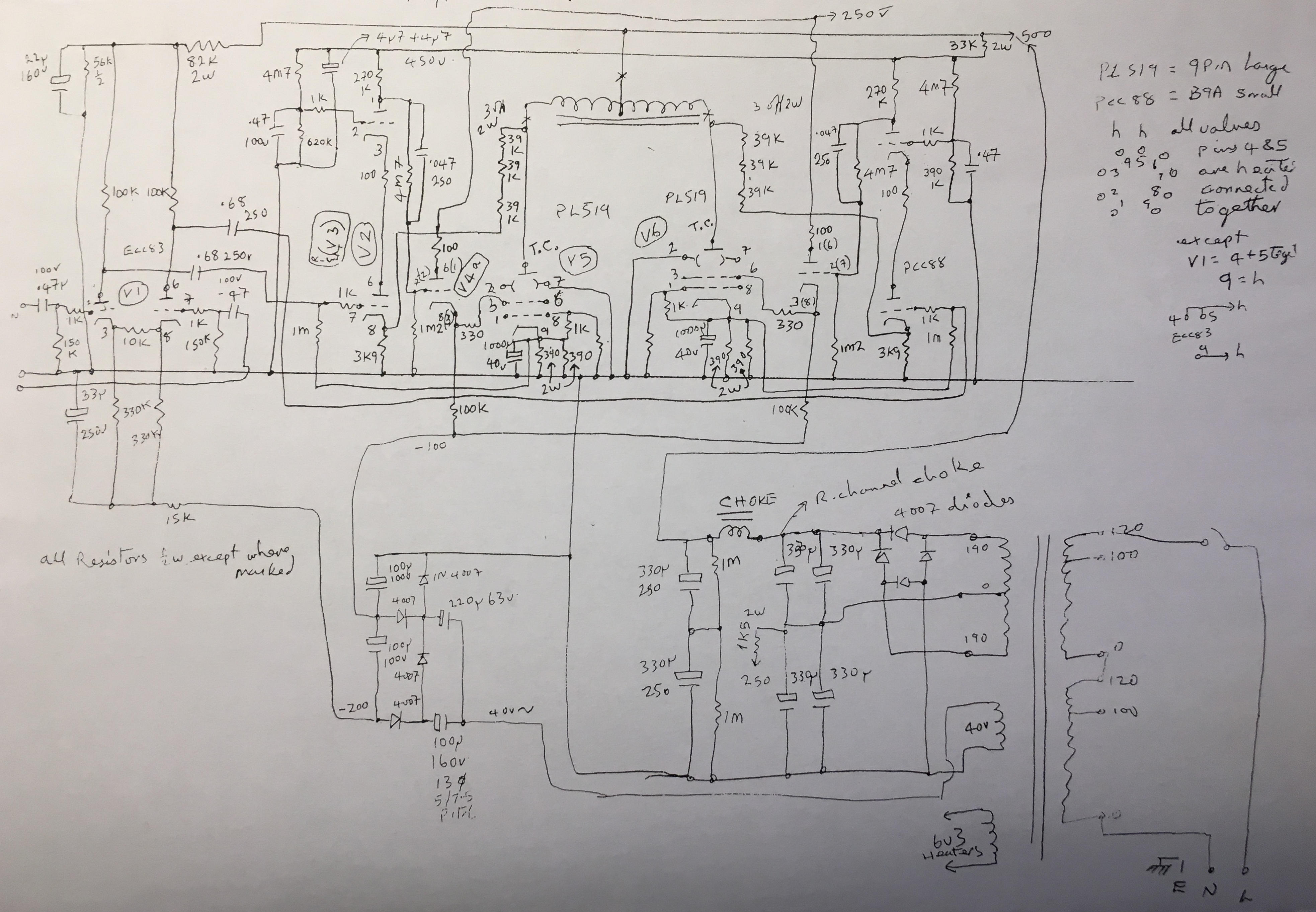

Интересная схема, каскод имеется

Балансный усилитель. Смещение входной лампы здесь ни при чём. Просто таким образом реализован источник тока. Чтобы дать необходимый запас по напряжению реализован выпрямитель с учетверением напряжения. 10кОм между ножками 3 и 5 - это отрицательная обратная связь каскада, служащая также для балансировки половинок.
Дальше это поступает на каскод (странно разные сопротивления в цепях смещения верхних ламп). Усилитель охвачен общей ООС в катод каскода. Очевидно это сделано чтобы предотвратить возбуждение из-за буферного каскада - катодного повторителя. Чтобы улучшить катодный повторитель снова применён аналог источника тока с подключением к выпрямителю с удвоением напряжения (одна из половинок учетверителя первого каскада).
Вот выходная лампа применена странная. Почему-то используется вторая сетка для подачи сигнала. Очевидно для её раскачки и применён катодный повторитель. Я думаю, что схема работает в классе АВ.
Это ведь не оригинальная схема. Можно ли ее воспринимать, как первоисточник.
Возможно, это чья-то доработка... Возможно, кто-то пытался собрать аналог этого усилителя. Типа, как здесь - viewtopic.php?f=90&t=123
Я про то, что эта схема может представлять лишь, сделанную на основе оригинальной.
