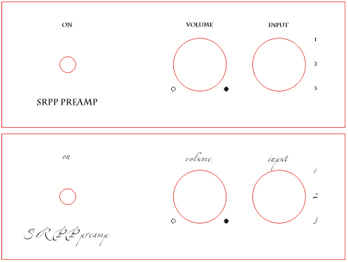

Уважаемые форумчане, нужна ваша помощь.
У меня накопилось некоторое количество свободных деталей, я решил собрать пред на продажу.
Я накидал пару вариантов.
Слева тумблер, справа селектор и громкость.
Вот ломаю голову над шрифтами.
Вариантов пара - либо мой, который я часто использую печатный, либо прописной.
Кому какой больше нравиться?

Евгений, я за единообразие... так сказать, за фирменный стиль. Если уж типовые корпуса и уже есть шрифт, то его и стоит применять.

С точки зрения дизайна - ничего не скажу.
Но вот с точки зрения надписей - есть сомнения. "SRPP preamp" звучит для непосвящённого уха загадочно, но абсолютно немаркетингово. Надо назвать как-нибудь позвучнее.
И ещё - английский язык - это из-за того, что ориентация на зарубеж? Мне кажется, на русском было бы поинтереснее.
Точки, как обозначения, насколько я понял, взяты с преда Романа. Но тогда уж и номера входов точками обозначать?
Кстати, а где светодиод включения? или как будет индицироваться включенное состояние?

Сообщение Евгений Михеев » 28 окт 2019, 11:31
28 окт 2019, 11:15
Владислав, благодарю и поддерживаю. Я там надпись разместил чтобы в принципе место обозначить.
28 окт 2019, 11:15
Да, мне там это очень понравилось!
28 окт 2019, 11:15
На чертеже не указал - рядом с тумблером включения правее 3мм диод.
28 окт 2019, 11:15
Вот это моя главная проблема - совершенно не умею такие вещи придумывать. :sad:
28 окт 2019, 11:08
Роман, спасибо, так же и супруга выразилась. Уже 2 голоса в копилочку :)
Отправлено спустя 57 секунд:
28 окт 2019, 11:15
Я вообще думал номера в кружках разместить - попробую такую идею нарисовать
