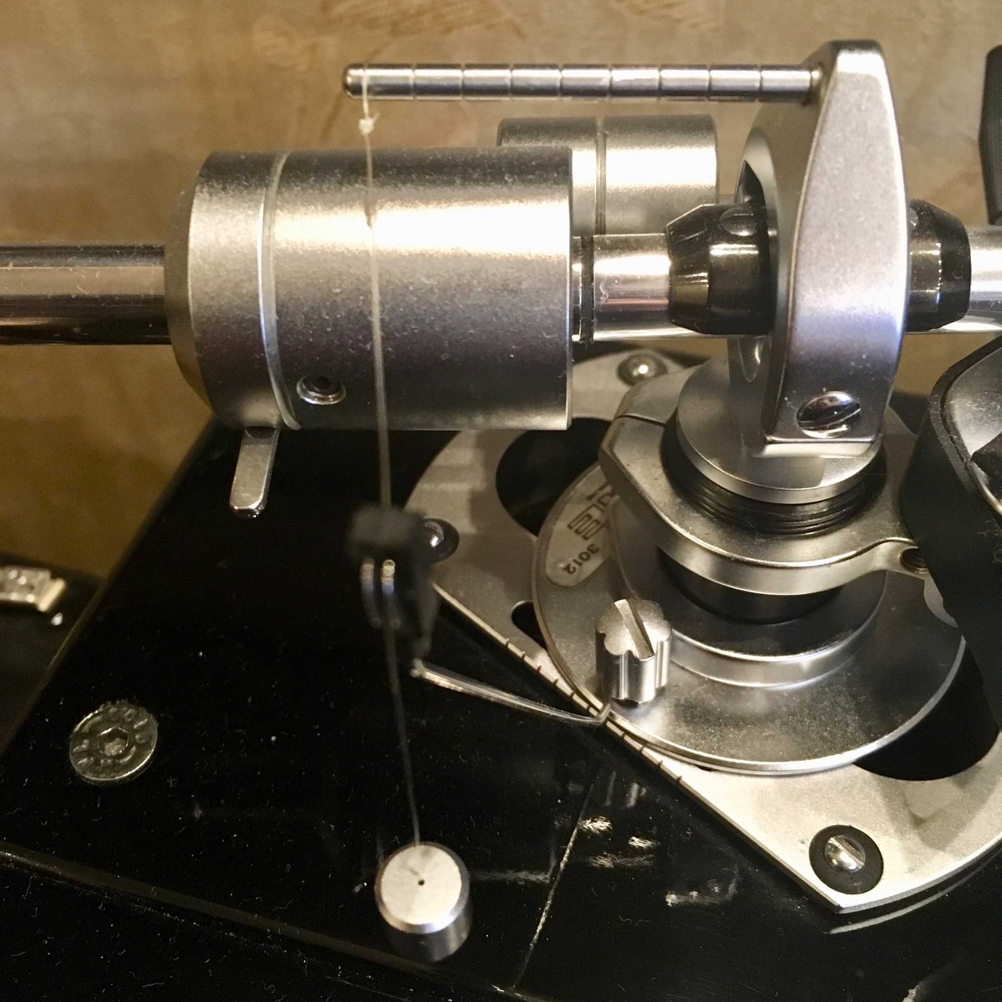

Мы тут недавно обсуждали с Евгением Михеевым микроуровни для шелла... К сожалению я уже не нашел материал, как я производил отбор своего экземпляра, который сейчас использую и очень берегу. Но, могу сказать, что был приличный отсев из купленной партии.
Первые микроуровни (самого миниатюрного размера из доступных) проверялись по строительному уровню и отобранные уже экземпляры я тогда вмонтировал в шеллы Dual (viewtopic.php?p=160#p160).
Для более точного Garrard я прикупил уровни размером побольше и проверял их на импровизированном стенде по эталонному уровню Ortofon. Из пяти купленных, пригодным оказался лишь один.
Просто сейчас вспомнилось, поэтому я и решил обозначить этот момент. Эти уровни не дороги, стоит купить несколько и отобрать.

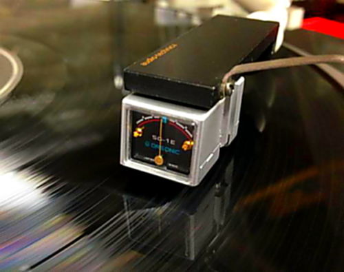

ORSONIC SG-1E Bias Calibrator
Такую штуковину встретил на eBay.
"Side Force Checker for Tone Arm - Antiskating Gauge/Elliptical Stylus Version
Orsonic SG-1E Side Force Checker with 6 Ruby Jewel Mechanism, 0.3 x 0.7 Mil Stylus, made in Japan. Precision set-up tool for extracting the maximum from analog vinyl. Allows measurment of the anti-skating force applied to the tonearm, while the disk is playing.
Essentially the SG-1E is installed in the headshell instead of your cartridge. Align it, set the tracking force, and compensate the mass difference with included weights. Then from any position on the playing disk, the anti-skating side thrust can be read on the meter on the front of the SG-1E. It also measures bearing friction.
Range of Stylus Pressure: 1-3gm
Sensitivity for Indicator: Full Range - 100mg/dyne
Made in Japan."
Не могу сказать, что понял смысл такой настройки - если устройство вместо картриджа устанавливается. Возможно, это как-то служит для проверки (юстировки) настроечных механизмов самого тонарма. Не знаю.
Но, увидел - поделился.

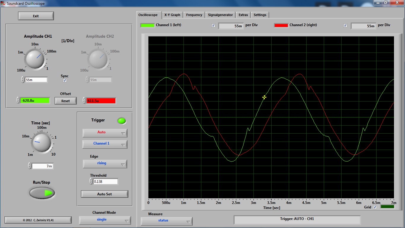

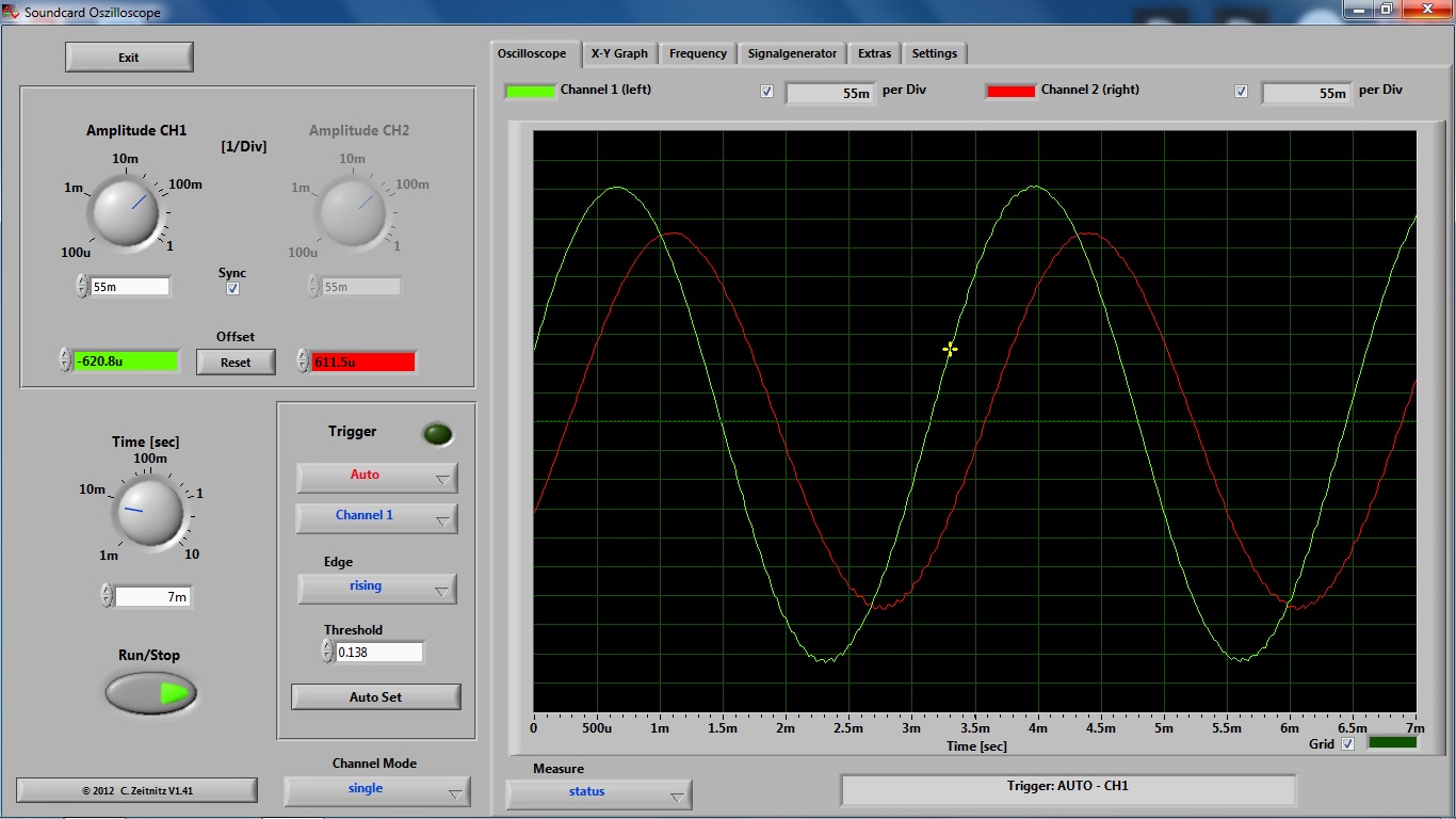

"Проба пера" )))

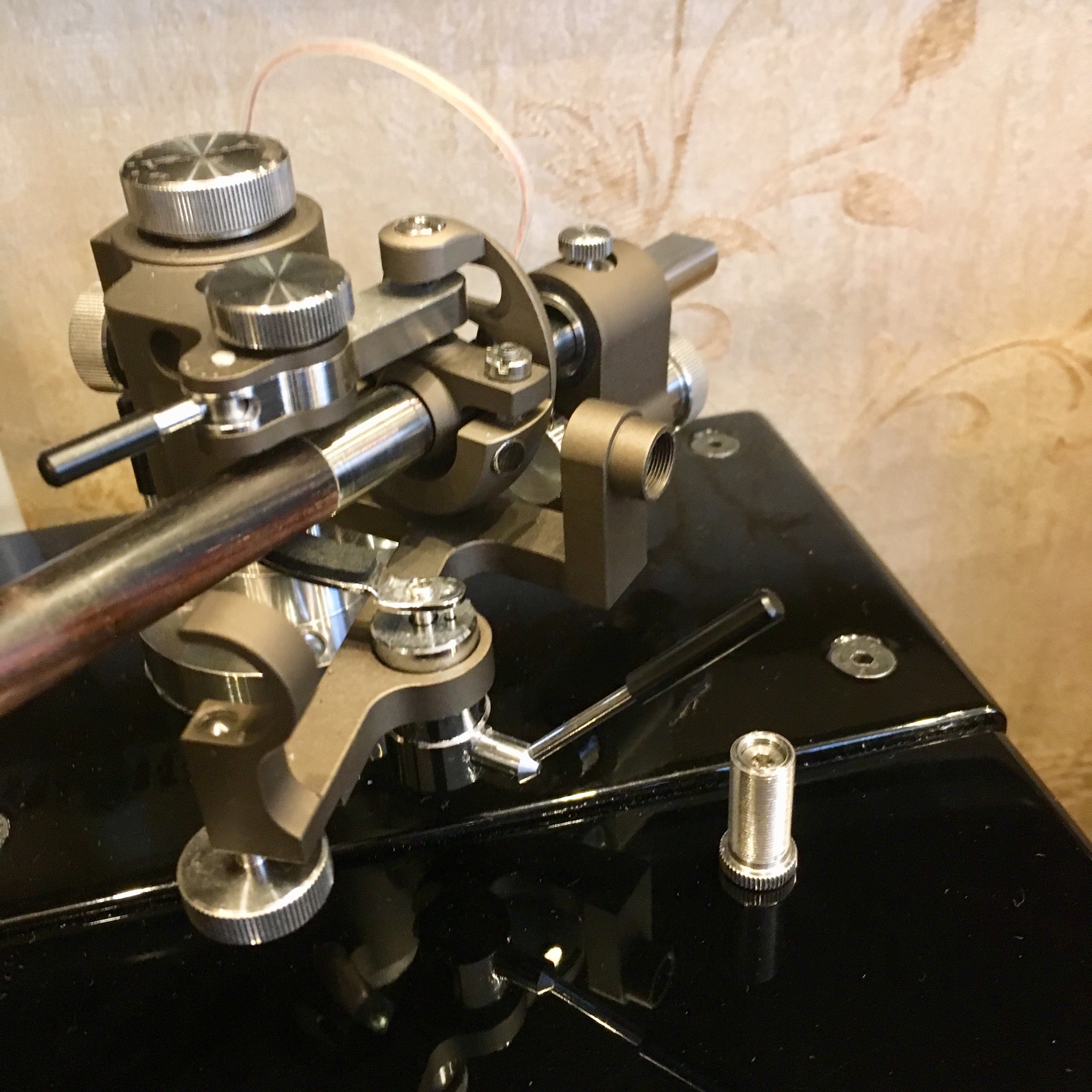

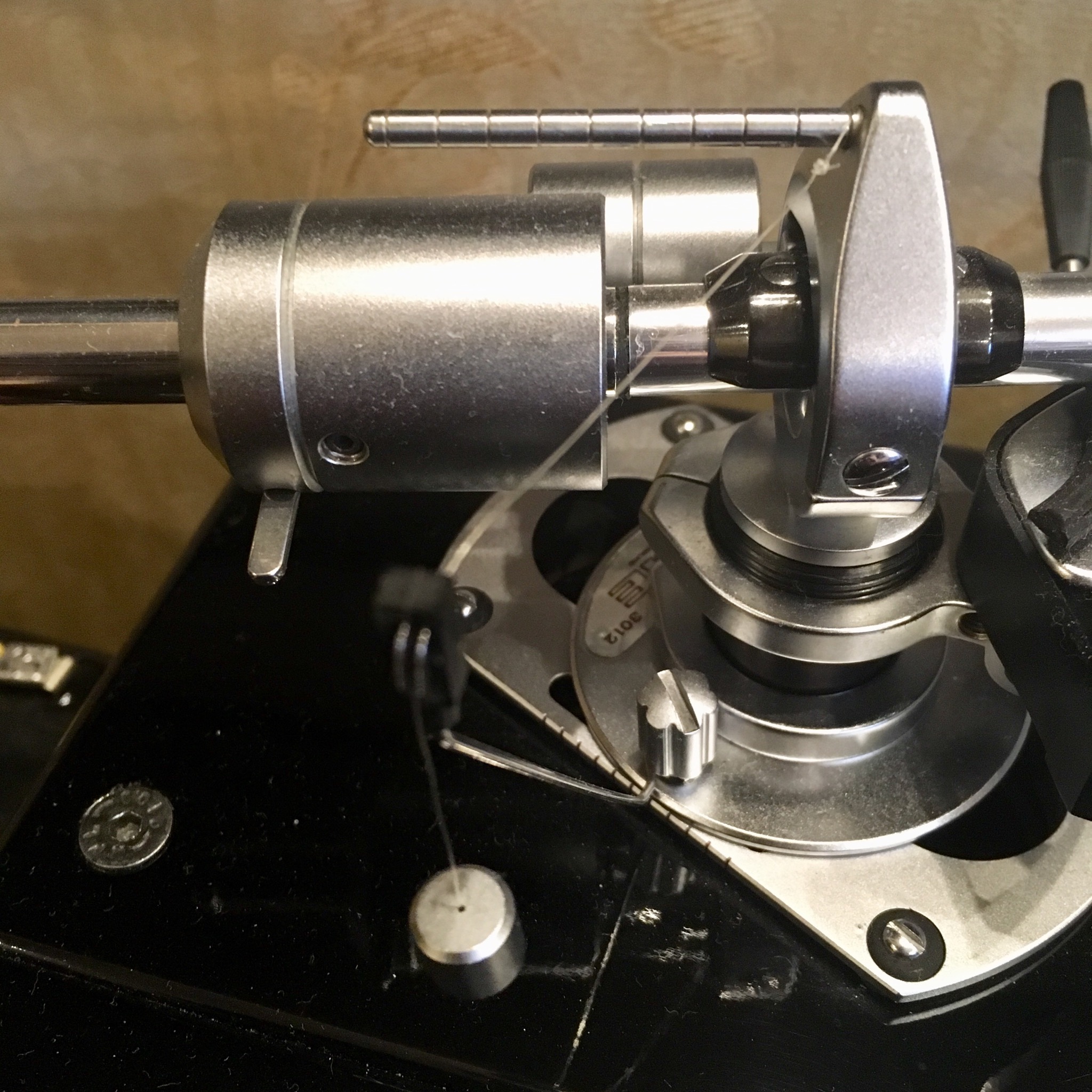

Дошли руки до этого дела, ибо появилась возможност настраивать параметры "на лету".
Почему-то я надеялся, что все будет просто и наглядно.
Я предполагал увидеть два синусоида каналов с разной амплитудой и, настраивая антискейтинг, эту амплитуду выравнять (на слух я это так воспринимаю).
Как обычно опираюсь на настроечную пластинку.

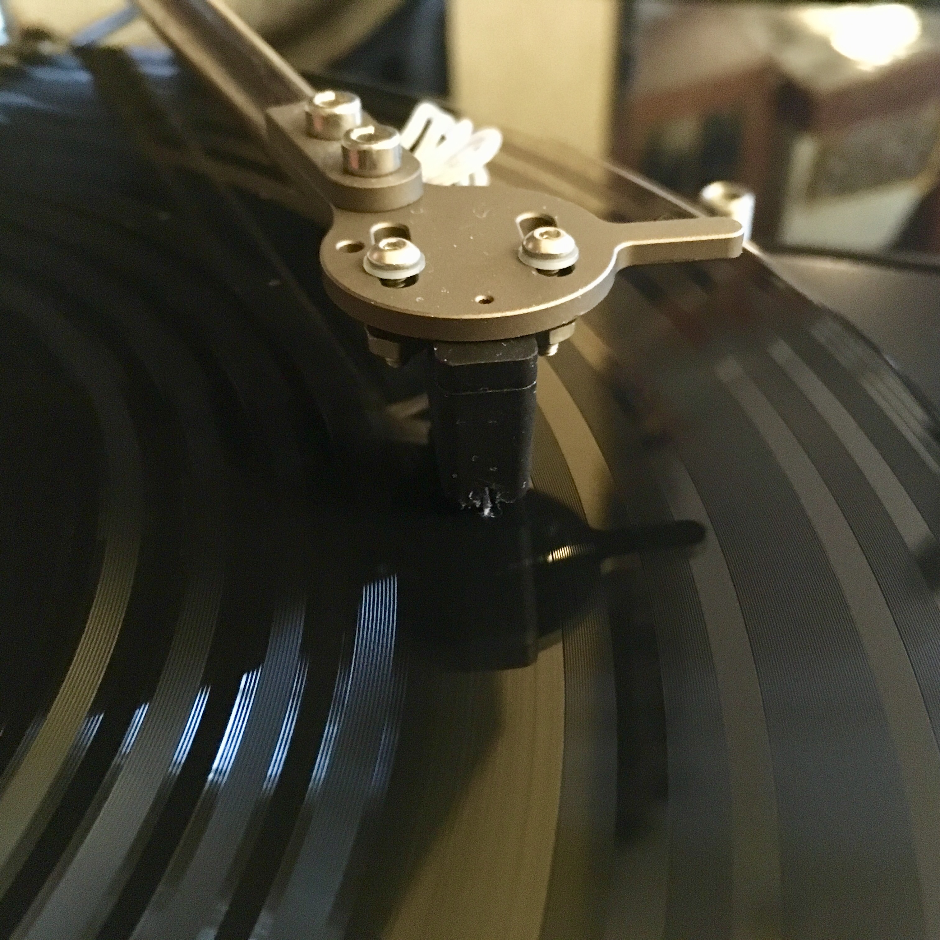

И на тонармах регулятор силы антискейтинга толко в крайних положениях - min и max.
min - скользит к яблоку, max - скользит наружу. В настроенном положении - держится там, где поставишь. Однако, это не рекомендуется считать настройкой, ибо в дорожке на иглу действуют большие силы. Мое разочарование было в том, что я не увидел той разницы, на которую расчитывал. Т.е., вот так я не смог бы настроить этот параметр. Или я что-то не правильно понимаю опять.

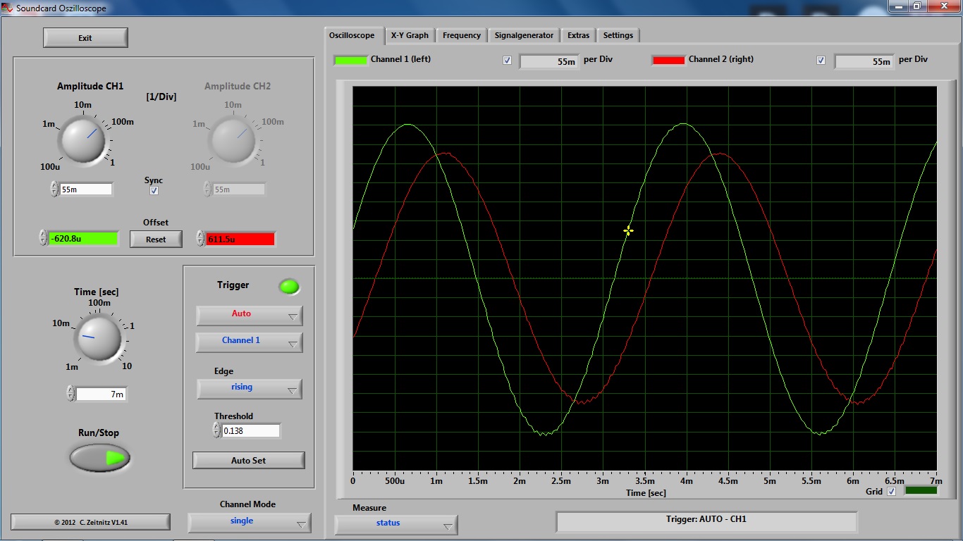

Сигнал снимался через микрофонный вход ноутбука с выхода предусилителя. Т.е. здесь весь звуковой тракт системы, до мощников.
При проверке по гладкой дорожке, на обоих тонармах видна значительная разница в поведении головки.

Ничего не понимаю с картинками 9-18дБ. Что это за крокозябры? Подавали-то синус? И на выходе должен быть синус! Более-менее только
3) SME 3012 с Pickering XV15 D400, трек 6 -12dB
Почему "более-менее" - потому что синусы сдвинуты друг относительно друга. Такого не должно быть! Это, скорее всего, признак того, что угол относительно дорожки неверный (ну, или не в sweet-spot-е измерения производятся). Частота-то сигнала какая?
Теперь, что касается амплитуд. Нужно смотреть на разницу положительной и отрицательной волны напряжения - они должны быть одинаковы. То, что Вы видите - это уже результат блокировки постоянного напряжения в конденсаторах усилителей, но форма кривой должна всё равно выдавать неравность полукривых.
Осциллограф лучше сначала попробовать (попробуйте у Яна что ли взять какой-нибудь на пробу). Здесь не требуется чего-то экстраординарного, на данном этапе.
Нашёл частоту - 300Гц. На этой частоте очень большой сдвиг фазы для каналов. Странно... Может, конечно, записано так...
Это трек 9 (на пластинке) сигнал уровня 18 дБ. и Трек 6 (от туда же) с уровнем 12 дБ.poty писал(а):Ничего не понимаю с картинками 9-18дБ. Что это за крокозябры? Подавали-то синус? И на выходе должен быть синус! Более-менее только
Вот описание:
poty писал(а):3) SME 3012 с Pickering XV15 D400, трек 6 -12dB
Я тоже так подумал. Но, на двух головках одинаковая ошибка? Может в системе фаза теряется?poty писал(а):Нашёл частоту - 300Гц. На этой частоте очень большой сдвиг фазы для каналов. Странно... Может, конечно, записано так...
Или на самом деле, так записано.
Поэкспериментирую с другими треками. Возможно разберусь чуть больше.
Это мне нужно обдумать. Пока не ложиться на мое понимание увиденного.poty писал(а):Теперь, что касается амплитуд. Нужно смотреть на разницу положительной и отрицательной волны напряжения - они должны быть одинаковы. То, что Вы видите - это уже результат блокировки постоянного напряжения в конденсаторах усилителей, но форма кривой должна всё равно выдавать неравность полукривых.
Благодарю.
poty писал(а):На этой частоте очень большой сдвиг фазы для каналов. Странно... Может, конечно, записано так...

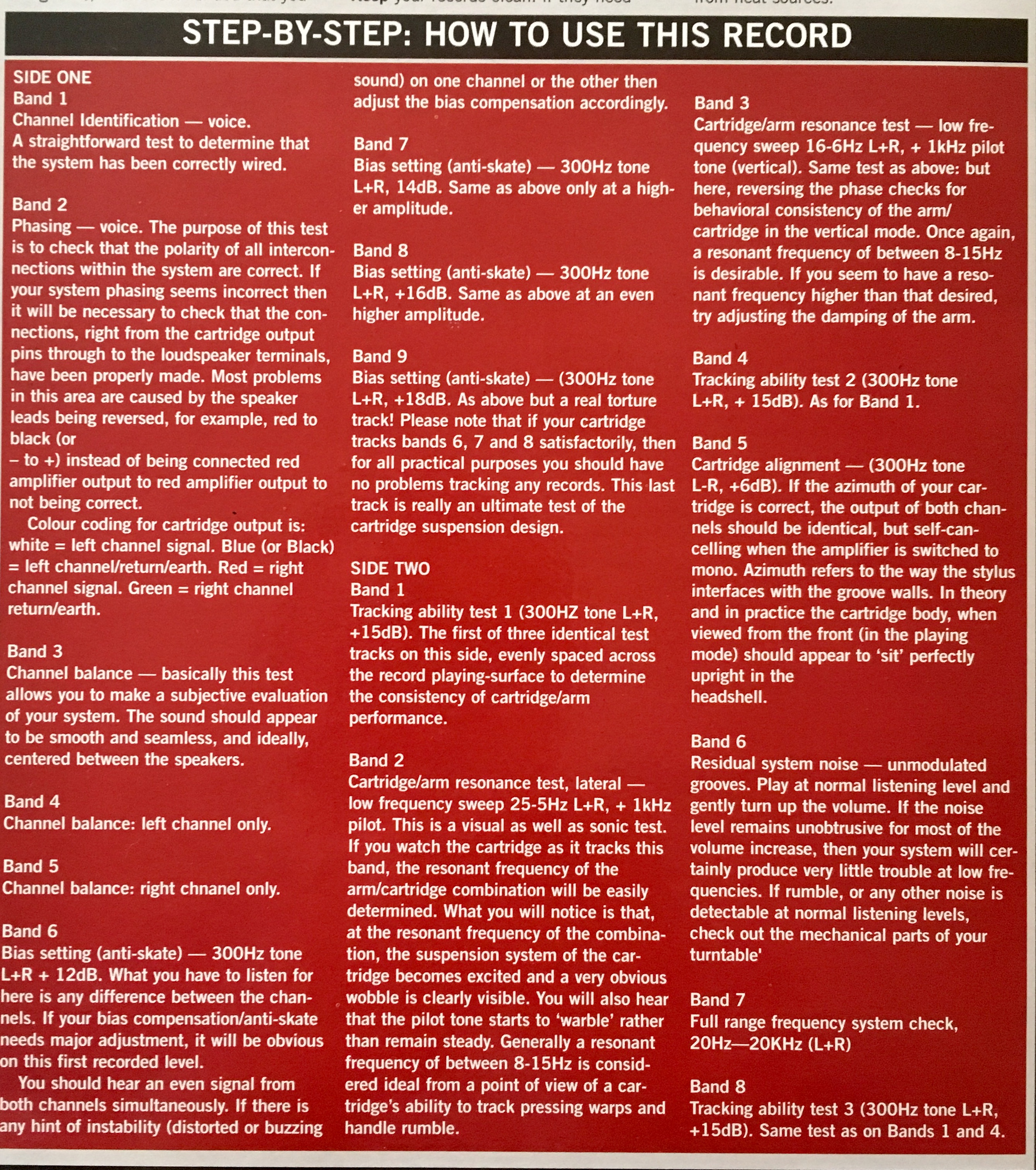

В моем распоряжении две настроечных пластинки:Роман Мирошниченко писал(а):Я тоже так подумал. Но, на двух головках одинаковая ошибка? Может в системе фаза теряется?
1) Моя самая востребованная и уже порядком "затертая"!
2) И до сих пор не особо понятая.
Приобрел я именно их по банальной причине, на сайте HOTA+ был выложен перевод. Однако относительно второй пластинки, он мне не особо помог разобраться.
