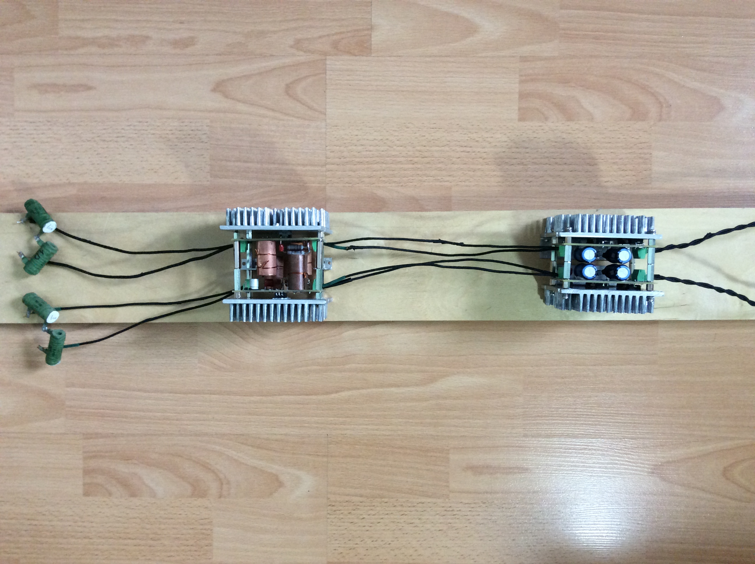

Пардон, совсем пропал. Собрал пару ежиков. По размерам подогнал диодный выпрямитель в подвал ( расчистил там площадку), стабилизатор напряжения на верх. Его чуть чуть лучше восходящие потоки тёплого воздуха ( конвекция) охлаждать будут. Конденсаторы в стабе обернул в два слоя тефлоновой плёнкой и поверх медный цилиндр ( из ленты).
В нагрузку повесил на каждый канал по два сопротивления последовательно по 1 Ом. Итого 2 Ом. По источникам яко бы 7,5 ватт.
Сопротивления 0,1 Ом 5 Ватт впаял на выход трансформаторов.
Подключил к накальным трансформаторам. Повесил тестер на каждый выход.
Сначала подключил светодиодный цифровой вольтметр к разъёму R203 на плате, но потом сообразил, он идёт через сопротивление R206 и скорее годится для светодиода. Тогда впаял его на нагрузку. В принципе их я и планировал повесить на лицевую панель блока питания. Не смотрел пока осциллографом, будет видно их влияние или ушами слышно. Но это уже потом. Бубен пока не приобрёл. Каюсь.
При включении с нагрузкой видно как работает плавный запуск. Без него было бы "грустно". Как я мерял накал ранее и писал выше, там сопротивление в районе 1,2 Ом. Имеем 4V/1,2 Om=3,33A ток. А микросхема LM1085 по datasheet на 3А. Правда это был бы мгновенный бросок и по мере нагрева нити накала её сопротивление увеличилось бы до 4V/1,2 A=3,33Ом. В общем получился бы вопрос.
После всех подготовительных работ включил. Один канал плавно разогревшись стабильно встал на 3,95V, второй дойдя до 3,9 V почувствовал себя кисло и микросхема сработала на защиту себя любимой.
Напряжение падает до 1,1 V.
Отпаял нагрузку 2 Ом, все работает как надо. До 4 V плавно поднимается и никуда ничего не падает. Получается необходима селекция микросхем LM1085, а лучше запастись дополнительным током. Полез в Datasheet, 1085-3 A, 1084-5 A, 1083-7,5 A. Вот последняя мне мило улыбается. Остаётся вопрос её соответствия плате ( по типу корпуса ТО-220), наличие в нашем заштатном городке, начале работы магазинчиков после выходных и практическая применимость в звуке.
Плюс возникает возможность использования RGN2004, а у них ток 2 А по памяти.
Вот таков status quo на сей момент. Какие будут комментарии, советы, помидоры?
Сообщение poty » 23 окт 2016, 16:41
Я предлагаю путь замены микросхемы на такую же. Это редко, но бывает такое, что микросхема не выходит на номинальные режимы. "По ногам" все эти микросхемы должны совпадать, единственно, могут отличаться расчёты по минимальному падению напряжения, тут мне нужно посмотреть.
Причина, почему я хочу оставить текущую микросхему: использование стабилизаторов на режиме 60-80% обеспечивает наибольшую эффективность и качество.
Могу переслать стаб (LM) на замену.
Сообщение seurf » 23 окт 2016, 16:51
